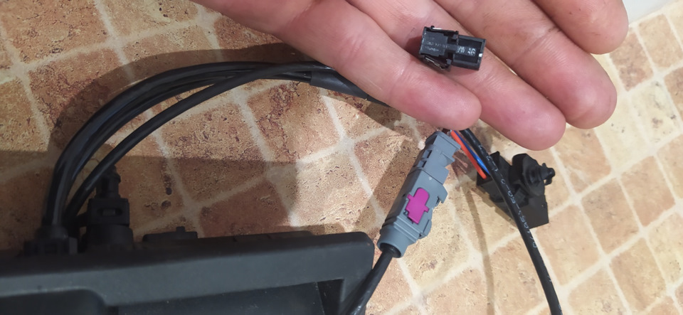

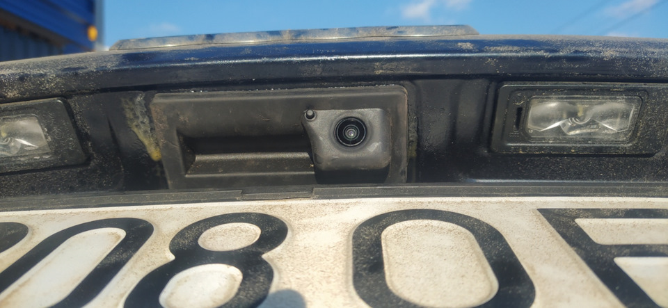

— 5NA827566D Ручка крышки багажника с камерой от ам VW Tiguan, мне досталась оригинальная 2019года
— 5Q0980556B камера
— 5TA955993 форсунка омывателя
— 6Q0035576F разьем на коаксиал кабель
— 8K0971833 8pin разьем
— 12527545852 пины — 4шт
— N90764701 пины — 2шт
— N90684405 пин для предохранителя — 1шт
— N10261502 предохранитель
— 111971949B пин для массы на кузов — 1шт
— 8W9955975 трубка, разветвитель для омывателя (я не покупал, сделал самодельную из старых запасов)
— коаксиальный кабель 8м ( в идеале купить 9!)
— провода разных цветов по 10м (с запасом)

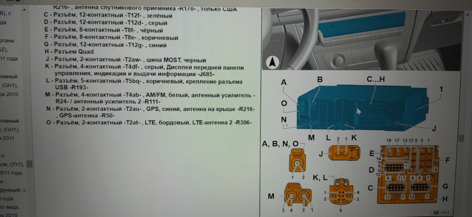

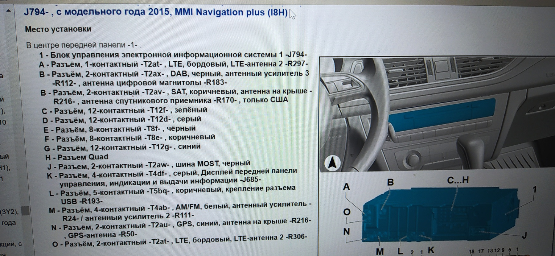

Данная камера не требует отдельного блока управления как было в с7 дорест, она сама и есть блок, к ней всего лишь нужно подключить видео кабель, плюс, минус, и расширенную каншину (в доресте ее нет, если у вас дорест то лучше менять гейт на тот который имеет расширенную каншину)

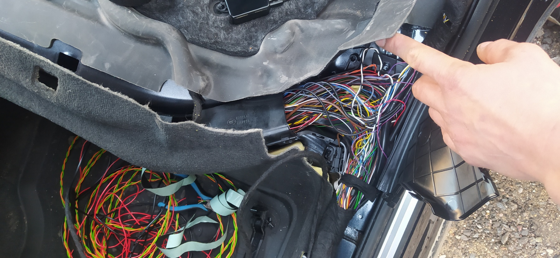

у меня же в автомобиле разводитель can extended стоит в стойке А, но я решил схитрить и продублировать его еще и в нишу багажника что бы там уже и подключить камеру.
схема протяжки расширенной каншины ниже на рисунке
проводку тянул не так как все делают по правому порогу, а пошел по левому т.к. штатное место предохранителя для камеры заднего вида находится тут
заодно вместе с кабелем видео, плюсом для камеры протянул и новую ветку каншины, что бы не мудрить с подпайкой или скруткой проводов под сидением около гейта
