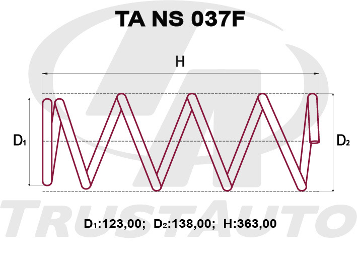

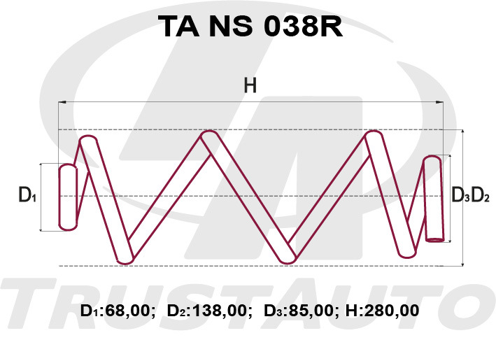

Вообщем замучился я с постоянными пробитиями подвески, решил закрыть этот вопрос раз и навсегда. Проставки ставить не захотел, если ставить на зад — то выглядит страшновато, если ставить на перед то — пробития по переду так и останутся. Заказал все через Exist.
цена 2 шт. х 1 955 = 3 910 ₽
цена 2 шт. х 2 057 = 4 114 ₽
Как у казывает производитель высота клиренса +20мм не требует замены амортизаторов, это меня полностью устраивает т.к. в стоке ход передних амортизаторов составлял меньше 10мм, а задних около 30мм. После замены ход передней подвески около 40мм до отбойников, задних 60мм в нагруженном состоянии (детское сидение и багажник с барахлом).

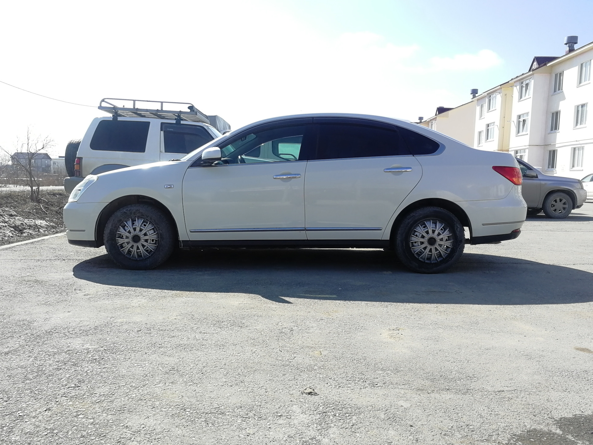

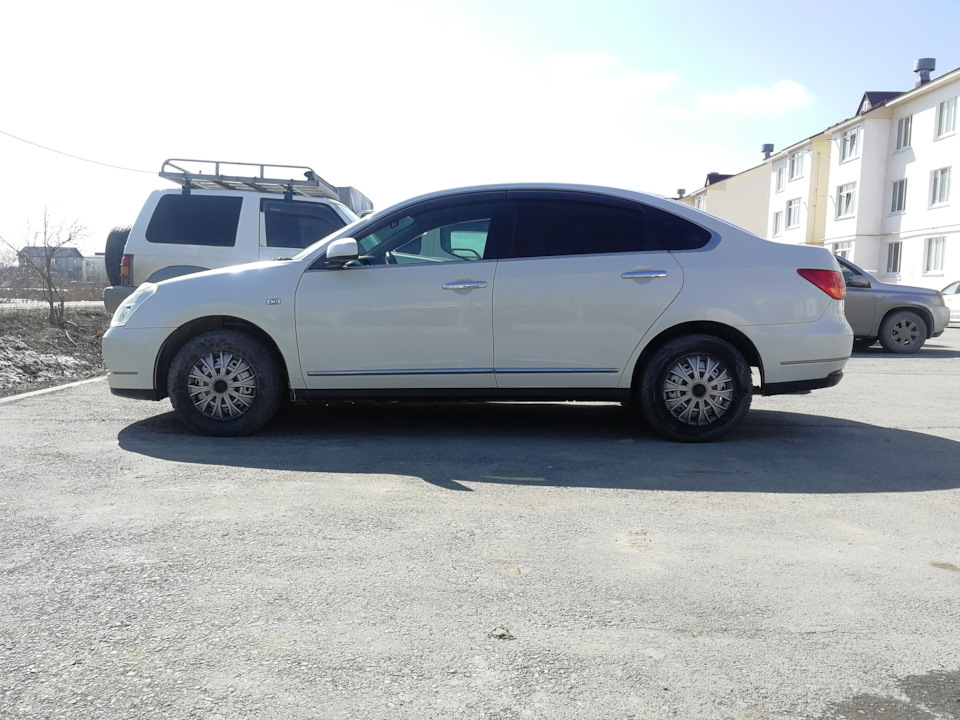

Итак прошло достаточно времени, пружины сели до штатной высоты (высоты новых штатных пружин) и больше не садится. Выкинул из передней подвески весь полиуретан, после чего подвеска стала гораздо мягче.

Подскажите пожалуйста так в итоге вы на зад что поставили? И как ездиется на этом? Выше стала машина?
на зад поставил такие амортизаторы MASUMA P3466 +5см к длине штока с усиленными пружинами работают отлично, по высоте машина как на фото, пружины больше не садятся.
