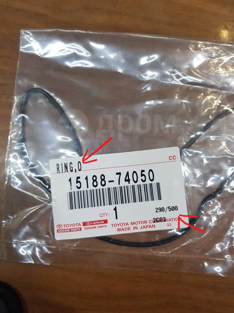

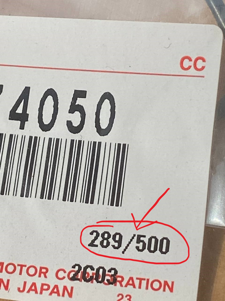

1. Самое главное — шрифт. Стоит обращать особое внимание именно на характер нанесения надписей, потому что сам шрифт подделывают так, что вы не отличите.
На оригинале черные надписи не должны быть расположены идеально относительно красных.
Подделки проектируют и печатают сразу и с черными и с красными надписями. Поэтому зачастую этикетка подделки выглядит лучше, ведь там всё так ровно напечатано.
На оригинале черные как-будто ставят печатью, либо печатают поверх. Номер партии зачастую нанесён небрежно — оригинал.
При детальном рассмотрении вы скорее всего увидите, что шрифт немного "пиксельный" — оригинал
Из всего этого следует вывод — лучше покупать запчасти где есть номер партии, либо страна производства штампуется черным
Но! Не всегда получается найти запчасть с выштамповками. В этом случае смотрите на надпись запчасти. Если кажется всё вылизанным — лучше поискать другое предложение.
Коробки, голограммы, шрифт — всё уже научились подделывать. Я поделился реальным отличием которое заметил — разметка надписей

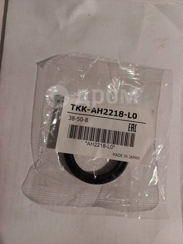

Почему большинство NOK в магазинах — подделки. Почему нельзя на 100% доверять магазинам

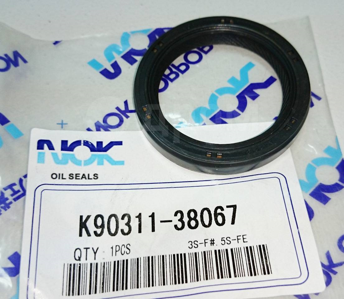

Весь NOK артикул которого начинается с "K" и "D", а дальше идёт артикул Toyota — все подделки 100%.
Пример подделки:
У NOK есть внутренние артикулы
Оригинальный свежий NOK сейчас продаётся в таком виде и начинается с "TKK-":

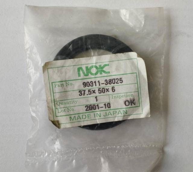

Вы можете наткнуться на старую оригинальную упаковку. Лучше не брать так как непонятно сколько она лежала

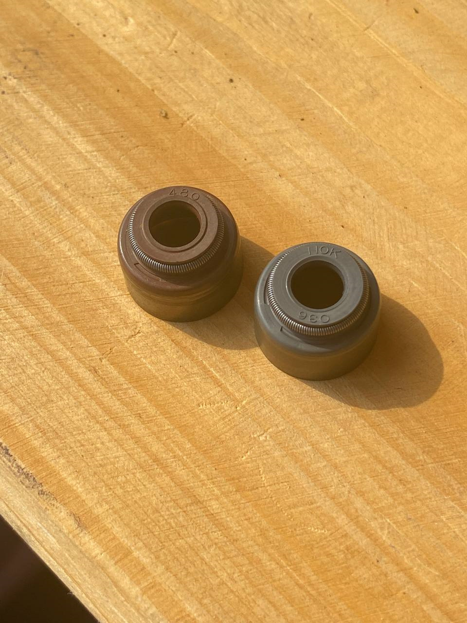

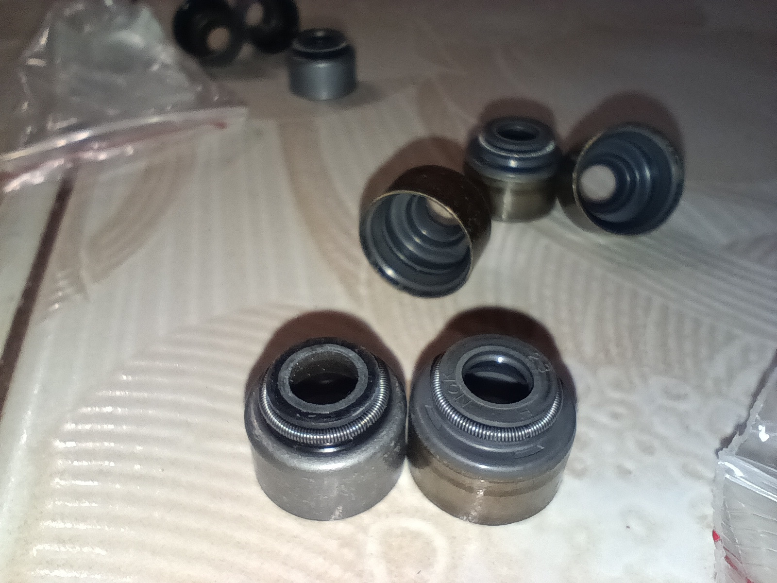

Сальники клапанов для 3S-FE Оригинал / NOK. Мои рекомендации

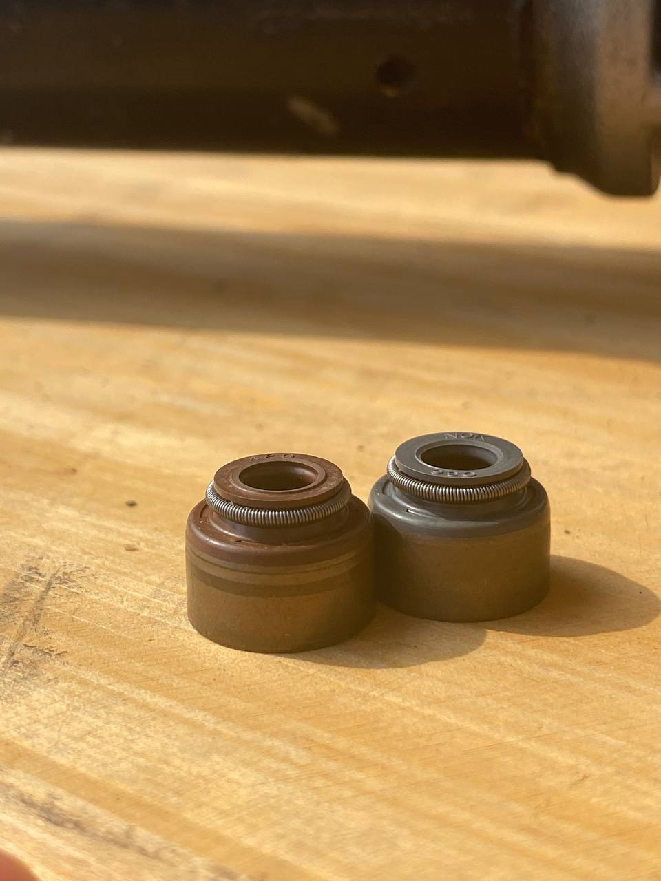

Вот как выглядят оригинальные колпачки
Черные — выпускные. Внутри белое напыление. Без надписей.
По моим догадкам выпускные делает не NOK
Мой совет — ищите оригинальные такие как на фото.

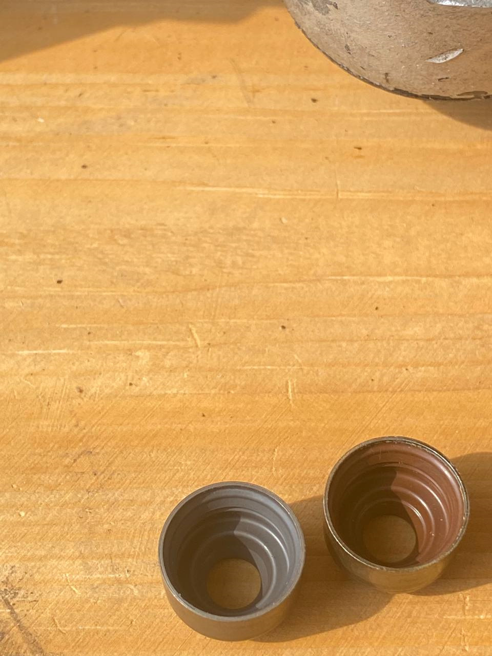

Если есть много свободного времени и желание сэкономить, как было у меня, вы можете попытать счастье попробовать найти настоящие NOK.
Артикул колпачков NOK для 3S:

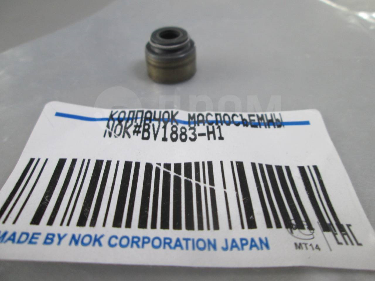

BV1883E0 — выпуск
BV1883H1 — впуск
Но выпускные Toyota и NOK отличаются.
В оригинале они черные, а у NOK — коричневые.
Ниже фото настоящего NOK который я смог найти у человека, который возит не очень законно с Японии запчасти и то взял у него последний комплект.
На впускных единственное отличие от оригинала — нет буквы "H".
Ездил сравнивать NOK с "оригиналом" из железяки. Так вот, мой NOK выглядит качественнее. Да и выпуск там был контрафактный.
Интересный факт: Колпачки NOK продаются в Японии в коробках по тысячи штук. Они не имеют заводской упаковки, поэтому не бойтесь покупать их "на развес", ведь только так можно купить оригинал.
Вот здесь я на 99% уверен что колпачок поддельный, так как по опыту с такими этикетками идут китайские подделки.

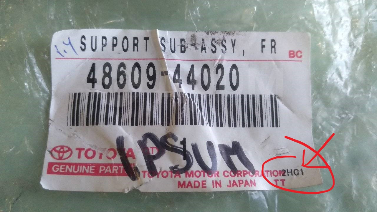

По последней этикетке, это Автотрейд таскает такие, все там нормально, не контрафакт
на этикетках тойоты в правом верхнем углу есть буквы, что они обозначают?
