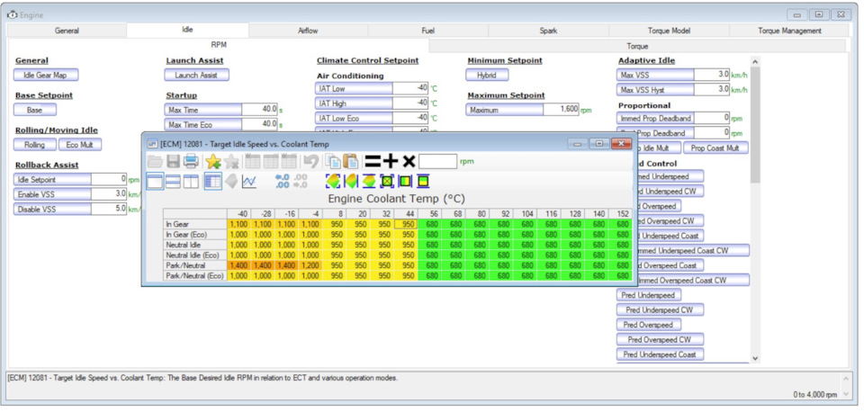

Машина прошить, программное понижение температуры есть .
Но сравнивая его с тем же мале (без доработок) .Zikmar Реально холодный
Мале в свою очередь меньше 98 не показывал никогда.

Руслан, подскажи мыслю умную. Почему при уличной температуре ниже (примерно) -4…-5 градусов антифриз греется до 109-111, а когда выше этого порога — до 99…103.
Да, система нештатно работает, т.к. прошита на понижение, термос стоит оригинал GM. Но всё же, хочу понять эту закономерность
Осенью нормально ездил, зимой начал ловить эти температуры до 111 градусов (хотя прошит, повторюсь) — уж начал думать, что радиаторы надо промывать снаружи и в целом систему охлаждения. Но сейчас, как потеплело, опять нормально стало, пока выше 99 не видел даже
Все зависит от настройщика. У меня программного понижения нет, опыта тоже нет. Видел что в прошивке есть несколько таблиц зависимостей температуры двс и уличной.
Что у тебя так глючит я точно не угадаю, причин миллион начиная от глючной перемерзающей крышки бачка до кривоватого софта
