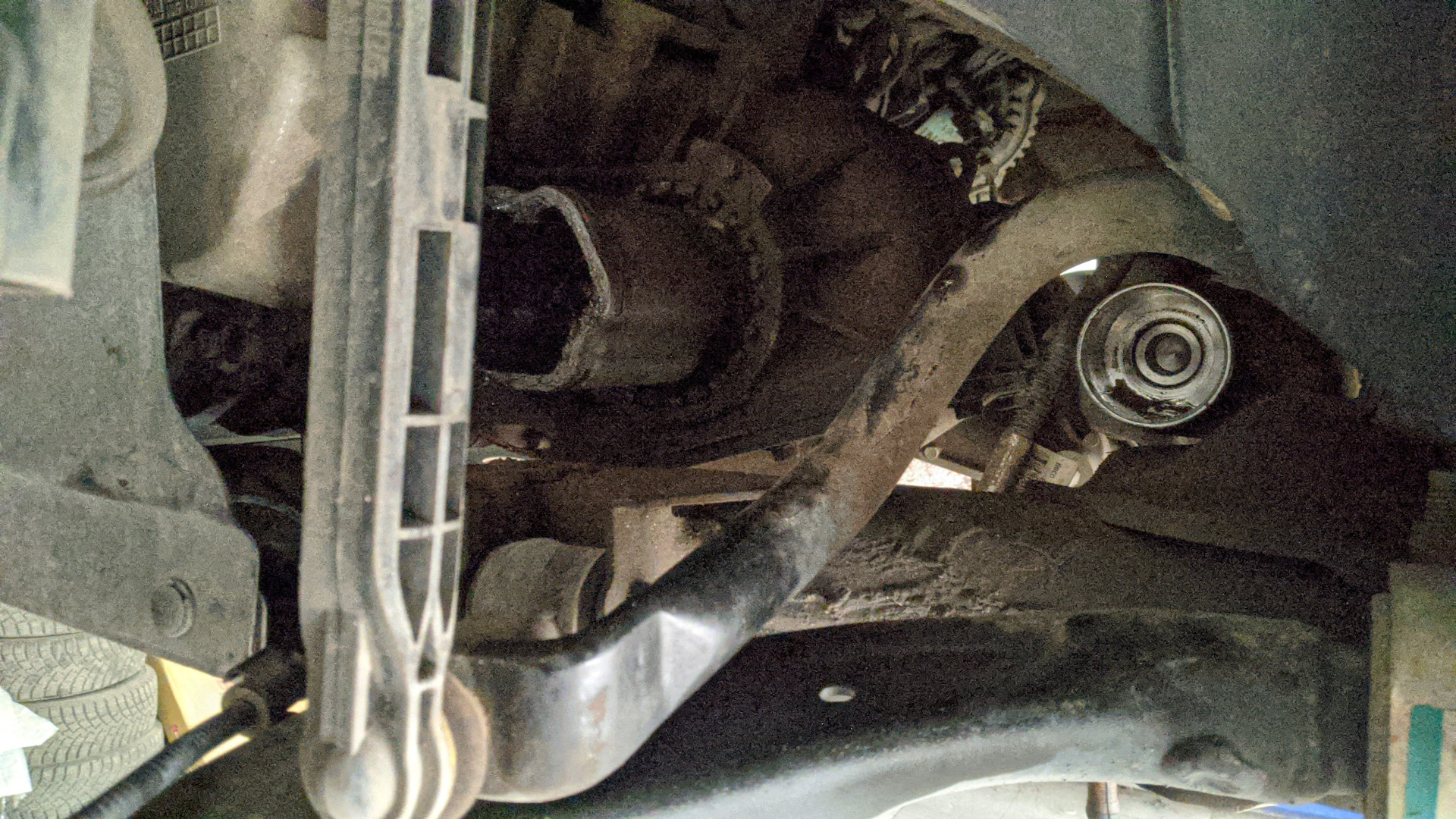

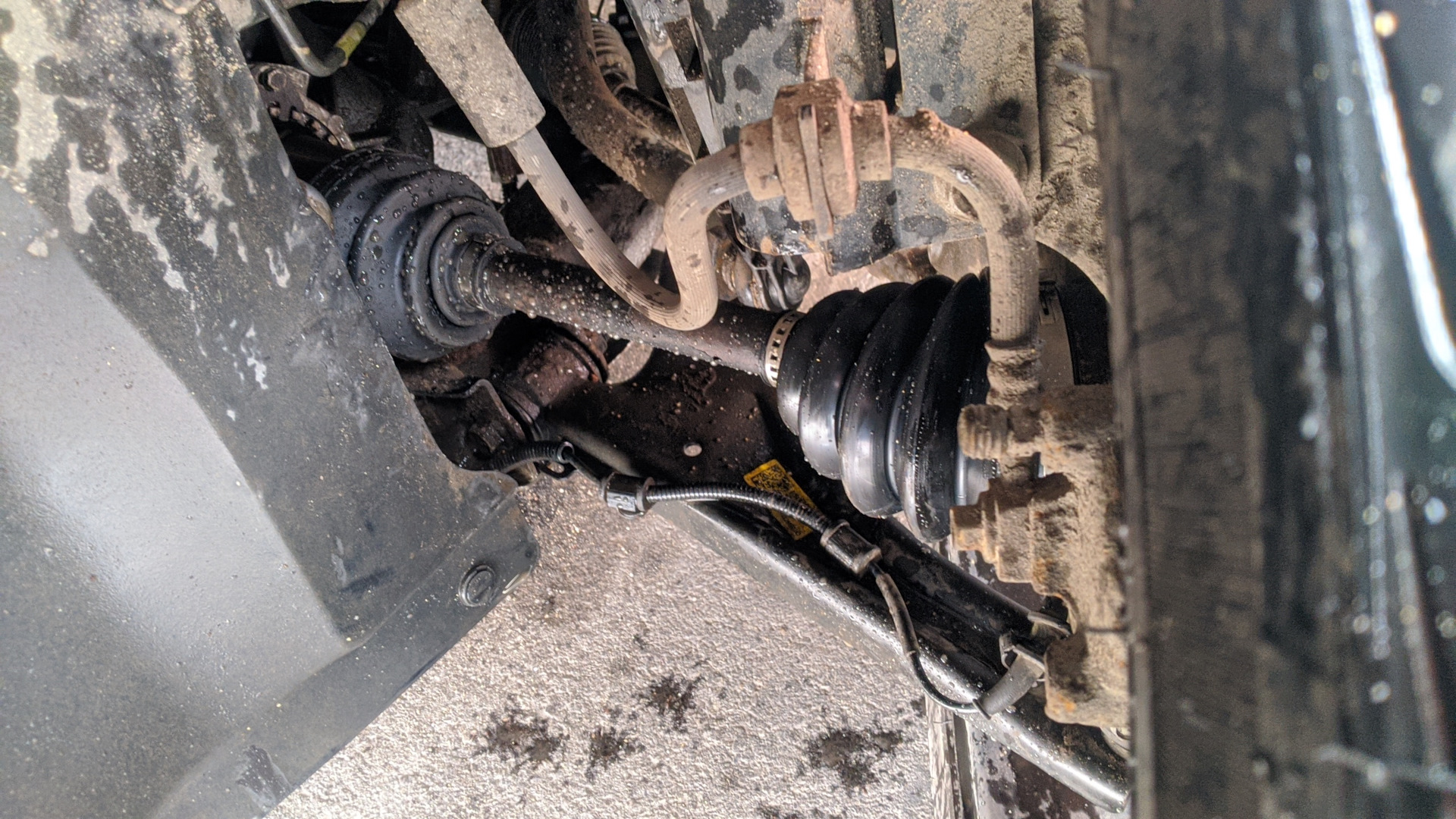

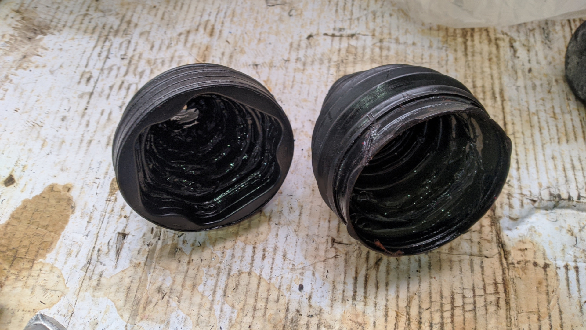

В прошлый визит на сервис, когда переобували Арнольда, мастер заметил запотевания на пыльниках левого привода и посоветовал их заменить, пока они не потрескались окончательно и через трещины не вытекла вся смазка, что неминуемо приведет к гибели ШРУСов.
В течении следующей недели я купил подходящие пыльники и сегодня по записи снова заехал к ребятам на сервис.

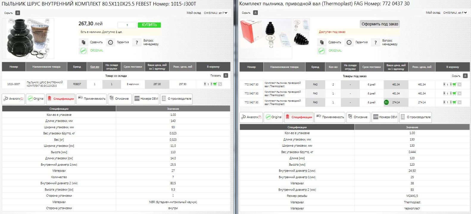

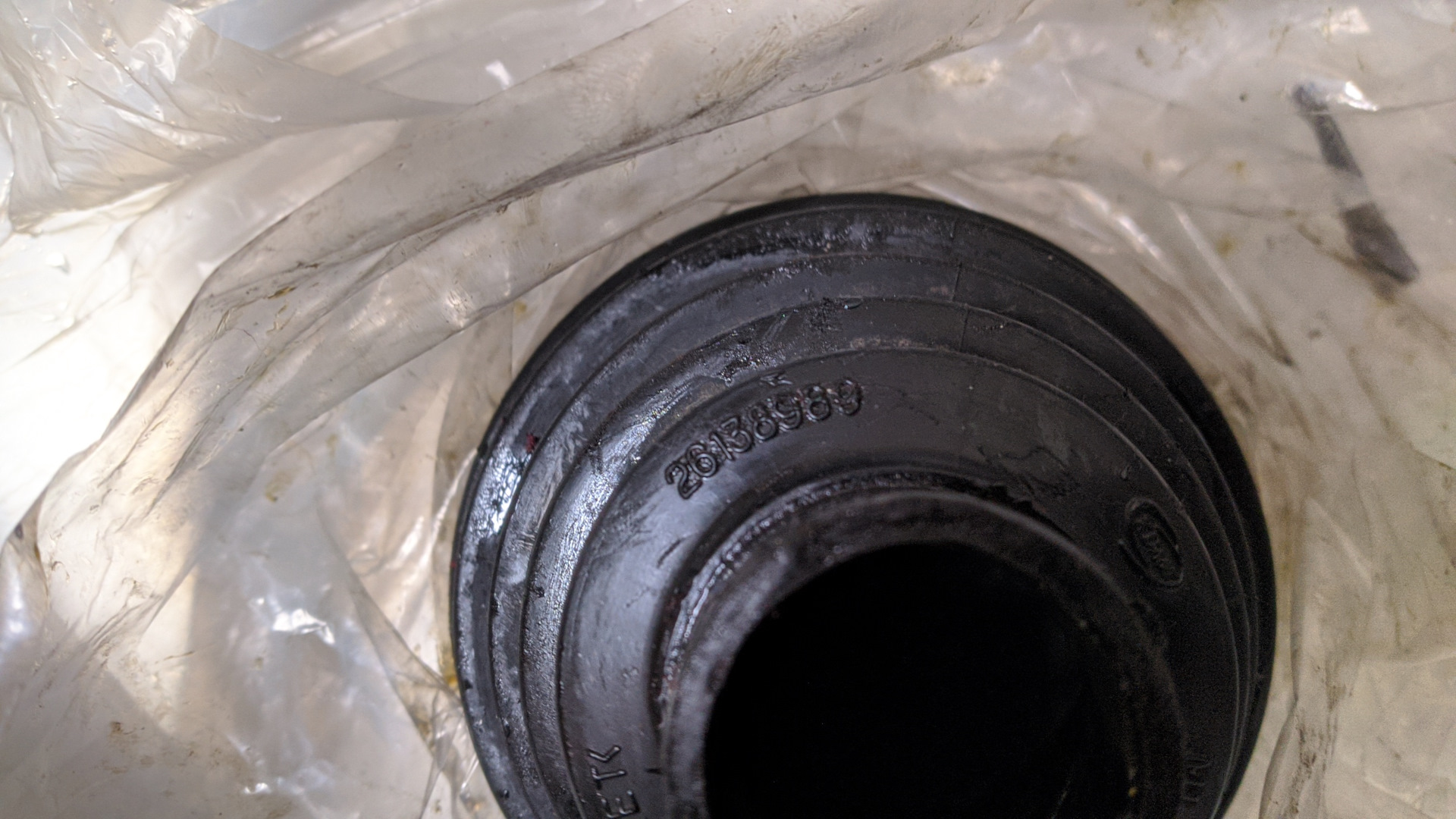

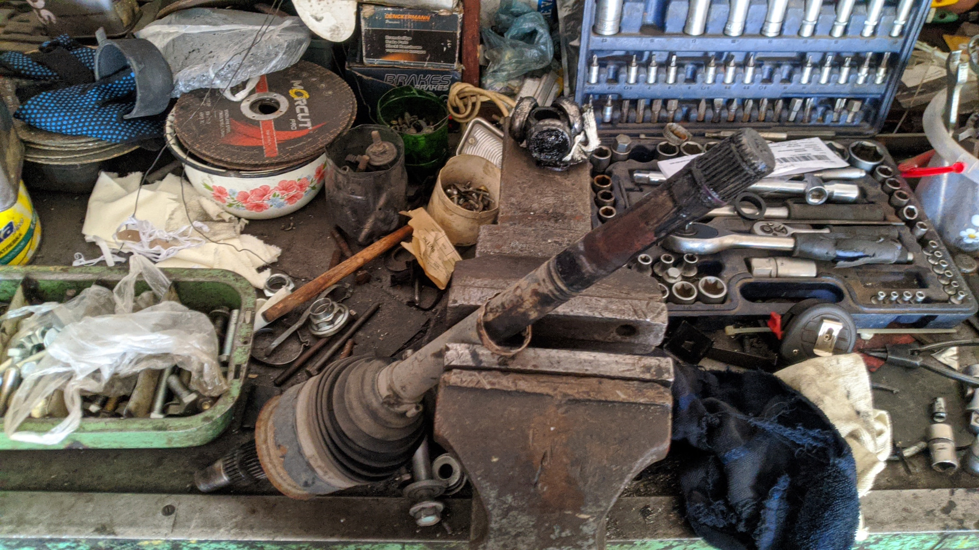

FAG 772043730 — по описанию подходит на какие то опеля (16 03 277), Шевролета даже в списке нет)) FEBEST 1015-J300T — по описанию подходит и на Орландо (13318014), хотя по оригинальному каталогу пыльники идут в сборе с ШРУСомКто забыл — напоминаю, внутренний ШРУС трипойдный.Левый привод захвачен и обезврежен.Новые пыльники уже смонтированы.Старые пыльники в состоянии еще походят, так что продаю))Наружний пыльник по идее еще заводской. Номер 26138989 гуглится как пыльник ШРУСа на Круз, хотя в каталогах его нигде нет.

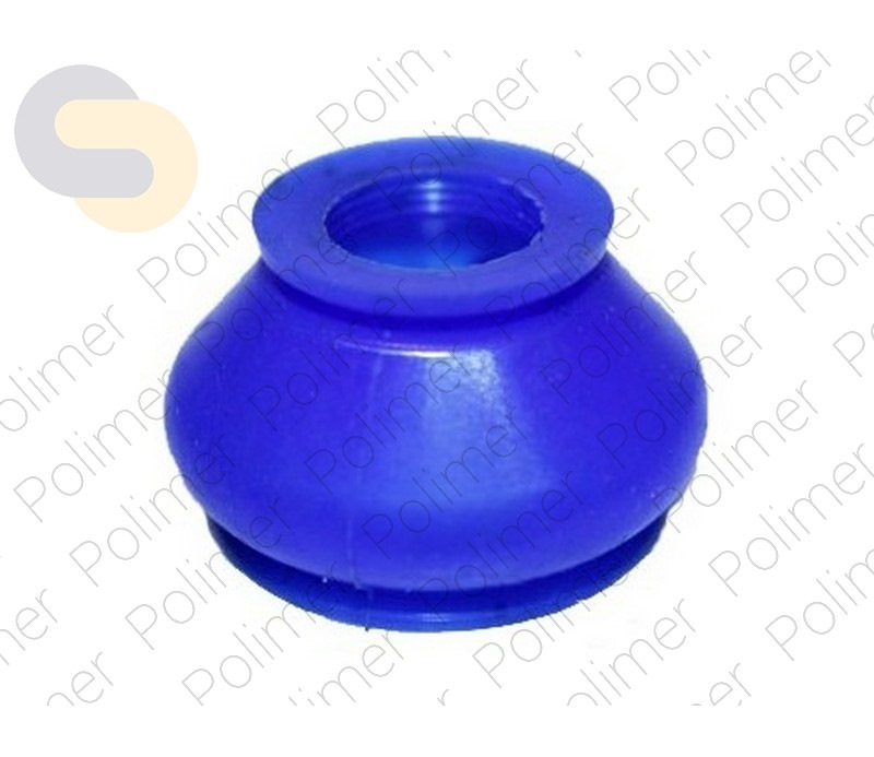

Собираюсь менять пыльник на шаровой, думаю силикон поставить, производитель указывает модель шевролет Круз, думаю разницы нет.шаровая живая, а пыльник нет .
Ну если они съемные, то конечно стоит попробовать. Не менять жчаг в сборе из-за этого)) Эх Лачик, а ведь тогда был вопрос покупать в сборе или высверливать))
Это даааааааааа, помню менял, высверливаеш клёпки и меняй на здоровье, сколько хочешь. А не напрягается, где купить пыльник или рычаг в сборе
