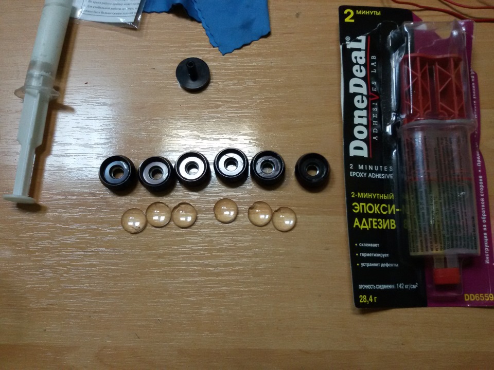

решил переделать ДХО в фарах, пока машина все равно стоит без коробаса.
китайские диоды погорели…
было решено сделать по уму!
купил 6 одноватных диодов, шесто подложек, стабилизаторы тока и полетели.
процес работы описывать не буду… по фоткам понятно.
поставил в плафоны от китайского ДХО установленного ранее и с его же линзами.

Подскажи. Фару без снятия бампера не вынять?
Никак ваааще! Там есть болт в крыле, нужно еще и направляющую снять
Опять разобрал? Слушай на что стекло клеил в фаре? А то у меня что- то одна запотевать начала. Я ничего не добавлял, просто нагревал старый гермет и склеивал.
Я покупал специальный герметик для стекол и немного промазал весь перриметр. И расклеилось после него легче кстати.
У меня крепление фары внутри разбилось и плавает за стеклом как рыбка в аквариуме. То вверх смотрит, то вниз. Вот хочу поменять, но помнил, что вроде без бампера никак…вот и ты подтвердил(
А может подскажешь как шлефануть стекло в бытовых — гаражных условиях?
я пробовал… вариантов "НОЛЬ" перегрел — лопнуло стекло.
ооооочень уж щепитильная работа.
как стекло шлифовал
Люди делали. На станке
фирма какая то или гаражный вариант
