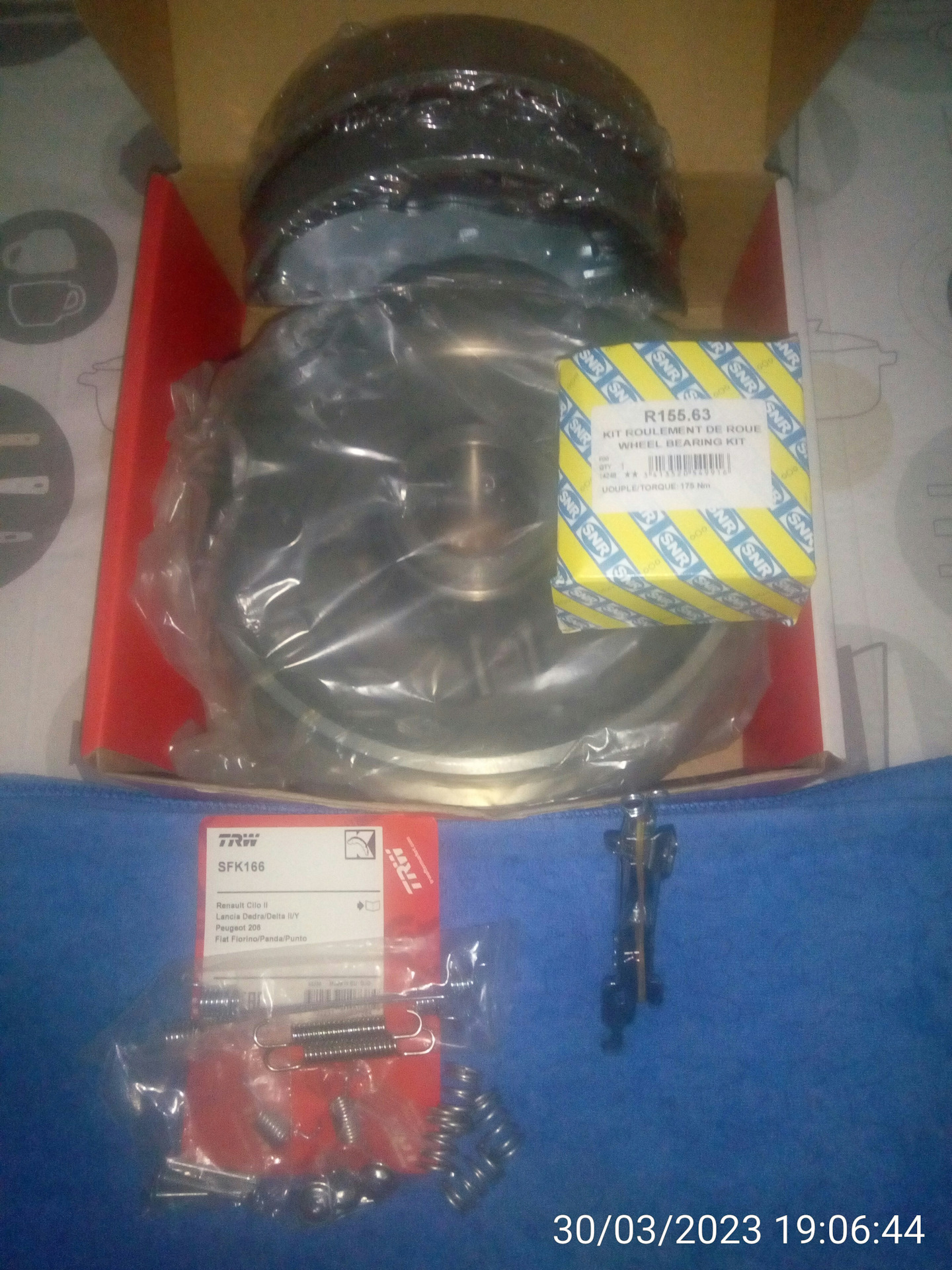

Заказал барабаны Фенокс-1955р/шт, колдки задние ADR-700р. заказывал еще в том году про запас, подшипники SNR-r155.63-1850р, ремкомплект пружин TRW-495 р. и разводной механизм HQ- 610р., тормозные диски Автореал-1205р/шт, и передние колодки Макрон-475 р., 2 балона очистителя тормозов Синтек 400 мл-по 170р.

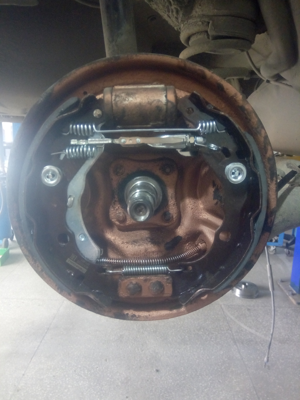

С барабанами тоже не возникло проблем, свели колодки и снялись от руки, без всяких съемников.

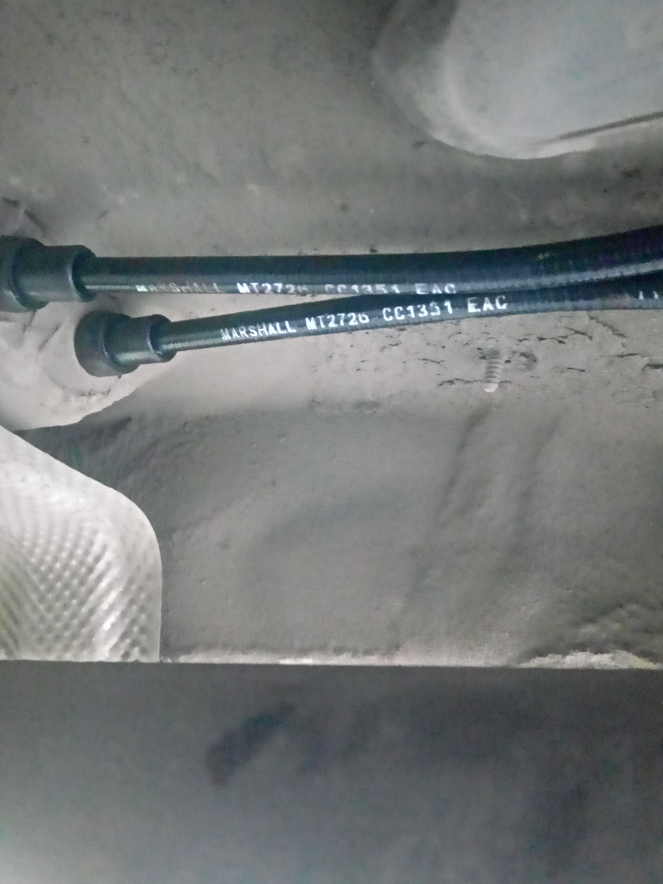

Вскрытие показало, что-один умный человек, заказал себе колодки под барабаны 180 мм, а у него стоят Бош 203 мм, (ну не будем показывать на него пальцем), а также, что один из тросов клинит немного, а второй заклинил в барабане-пружина растянулась и зацепилась.
Ну чтож-поход в ближайший магазин, из наличия только колодки и тросы Marshall, пришлось брать. Колодки 1300 р, трос один 550р, а другой 600, хотя они одинаковые под одним и тем же номером.
Тросы стали отлично. А вот колодки -пазы для разводного механизма ооочень маленькие. Планка наровит слететь. Пружинками все стянули-очень тугие. Все собрали, подрегулировали.
По итогу, ручник держит отлично, машина стала тормозить на порядок лучше.

Подшипник SNR если не левак, то как минимум времён дедушки Ленина.
На наклейке под надписью QTY – 14248. Типа 2014 год 248 день. Смазку-то проверяли?
