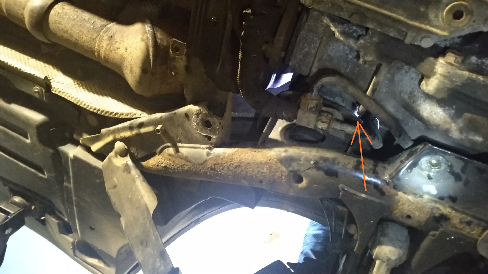

Перетёрся провод массы соединяющий корпус с двигателем. Мышина BMW x5 e70 n62, 4.8 бензин, 2008г дорест.
Дело было так. Утром завожу машину без проблем, через час останавливаюсь и через 2 минуты она уже не заводится — не крутит стартер. Я решил что умер аккумулятор. Прошу прикурить — не получается. Покупаю новый 100а аккумулятор — не помогло. Был рядом с гаражом, отключаю коробку и на тросе меня дотащили. Снимаю стартер, проверяю — работает. Подумал что не работает под нагрузкой (вроде частое явление) и отдал на диагностику. Но стартер оказался в норме. До этого ещё на машине я конечно мерял напряжение на стартере и на управляющем контакте — все было хорошо. Когда убедился что стартер не виноват подозрения пали на провода/качество соединений. Хотя повторюсь до этого напряжение на стартере было, массу я брал с коробки. В общем начал с минусового проводи и дело оказалось в нём. Кинул провод с корпуса на коробку (там удобный болт и совсем рядом со стартером) стартер начал крутить двигатель но машина к моему удивлению не завелась.

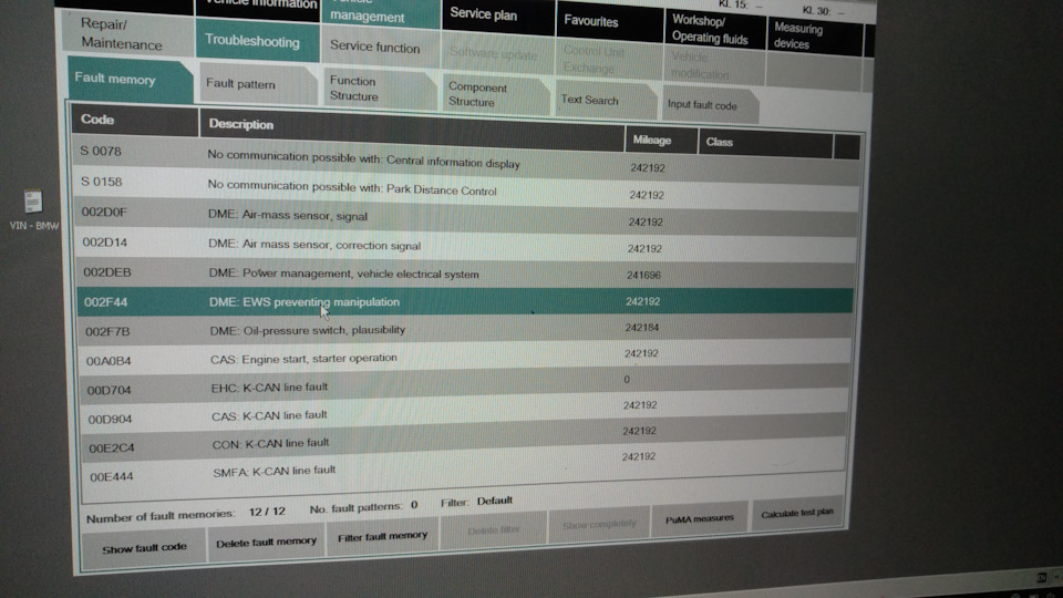

Тут идеи закончились. С собой не было компьютера, блютуз eml327 показывал одну ошибку 00A0B4 CAS: Engine start, starter operation. В общем ночь я гуглил и выяснил что при определённых обстоятельствах типа снять надолго аккумулятор либо при проблемах с ним или зажиганием может произойти рассинхронизация в блоке CAS (car access system) и блоке двигателя DME. Первый посылает во второй какие-то коды без которых двигатель не заведётся.
На следующий день вооружившись компьютером с Rheingold я прочитал ошибки и увидел 2F44 DME: EWS preventing manipulation. Что уже чётко говорило о проблеме с рассинхронизацией. EWS
как я понял это протокол обмена данными между этими блоками. Дальшее оставалось только выполнить сервисную функцию по адаптации и машина завелась. Ниже я выложу фото где это в программе.

Теперь пару слов о проводе массы. Находится он за левым передним колесом. Крепится к лапе двигателя и корпусом. Если снять маленькую нижнюю пластиковую защиту то его будет видно. В длину около 20 см. Косичка. Оказалось ооочень сложно открутить, а ещё сложнее закрутить на место со стороны двигателя. Снизу никак не достать. Пришлось крутить сверху кучей удлинителей с изломом и просить друга держать болт снизу.

Я когда провод снял он ещё цельный, буквально в руках отвалился конец
