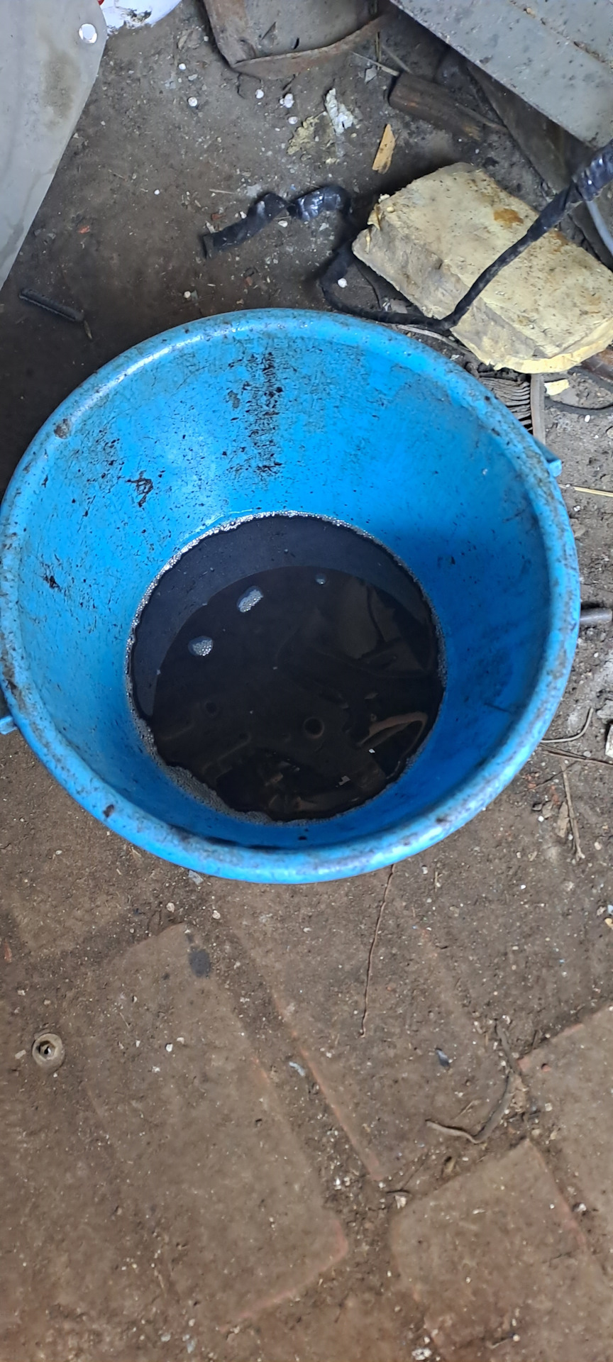

Привет всем. Решил поменять масло в кпп, т.к. проехал можно сказать почти 25 тыс. км. Фиг его знает что там на заводе налили…Поехали с другом в магазин "Автомасла" и купил масло ZIC G-FT 75W-85 (4 литра и 1 литр 3980 руб.) Купили сразу на 2 машину, другу и мне. Следом двинулись в гараж на замену. У меня пробег 24744 км. Слили масло у меня черное. У друга тоже веста только седан пробег 7 тыс. км. слили у него более менее похоже на масло. Залили по 2.5 литра в каждую машину. Передачи стали переключаться более мягче. Теперь у меня душа спокойна.

Дилетанты, через датчик ЗХ заливается масло и быстрее и аккуратней. А вообще хочу сказать, что завод заливает хорошее масло так как им не выгодно попадать на гарантийный ремонт и уж тем более замену КПП по гарантии, а завод устанавливает срок службы масла на весь срок службы КПП, что тоже конечно не совсем хорошо, во всяком случае я тоже заменил масло где-то 1000 км назад на пробеге 42500, кстати слитое масло было коричневатого оттенка, а не черное. Как-то так

Через датчик ЗХ удобней заливать
Можно через и зх залить.
А через заглушку нельзя залить
Можно и через заглушку было.
Не тот болт
Всмысле?
Ну на фото не тот болт открутили
Через него заливали новое масло.
Это болт фиксации оси шестерни задней передачи, рискованное занятие его выкручивать, при условии что на свежих верстах после 21 года зачем-то стали ставить ось без шплинта, который фиксировал бы её проворот, цепляясь за корпус. Масло такое же себе залил, ввиду отсутствия на рынке УАЗовского на тот момент.
