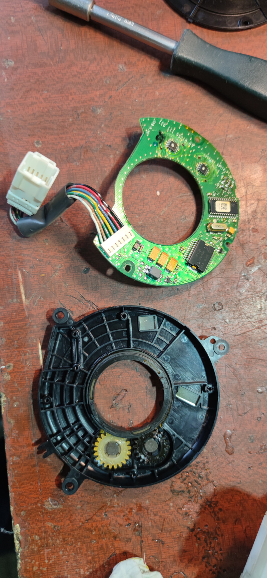

Далее стало всё чаще проявляться. Появились новые ошибки Р1564 по круизу, С1110 по сбою контроллера, С1156 по датчику угла поворота руля. Разобрал я датчик поворота руля, хотя он чистый был, промыл на всякий случай. Ну с круизом всё понятно, его сам комп отключает.
Собрал, ошибки пропали. Но эти P1574, P1715, P1720, U1000 всё равно появлялись.

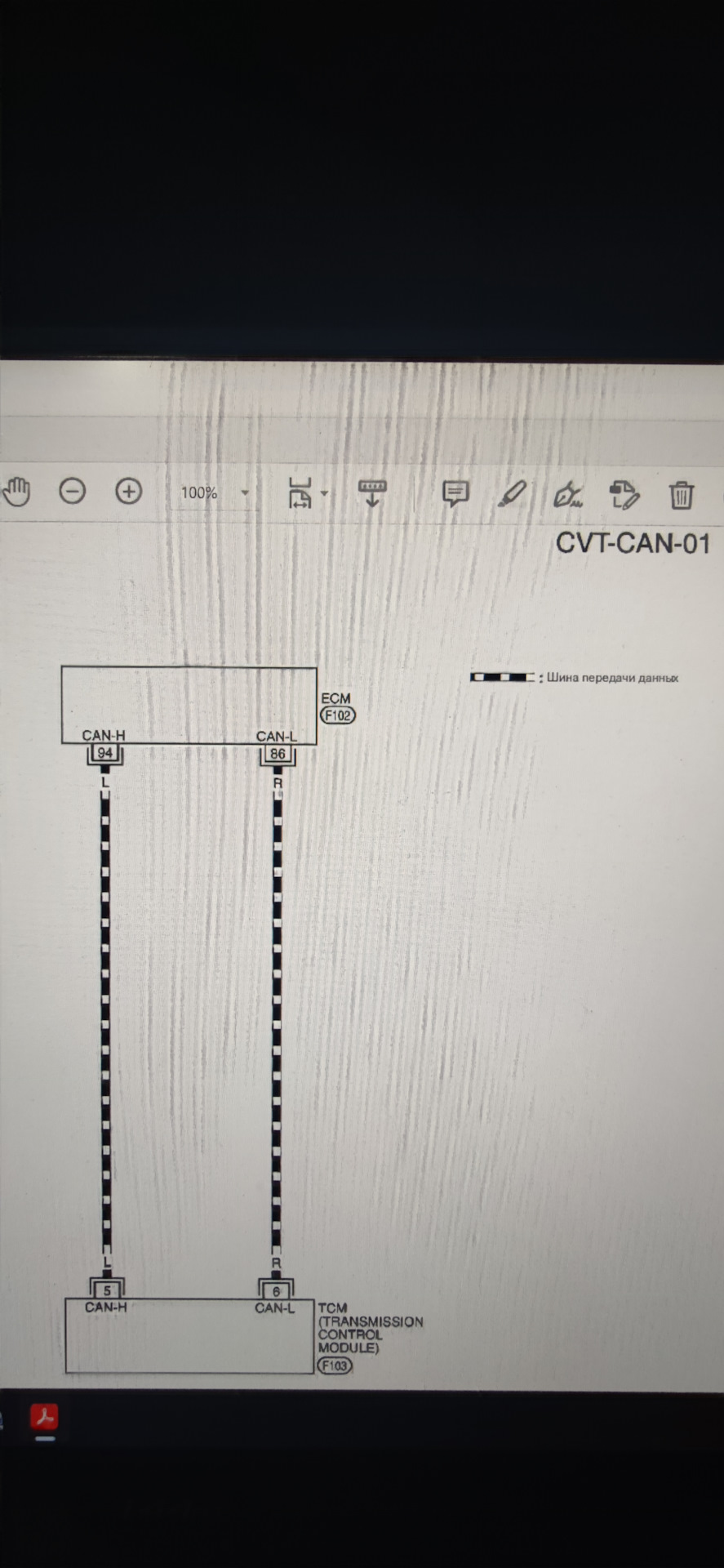

По ошибке U1000 проверял проводку между блоками ECM и TCM, в норме, с блоками сопротивление 61 Ом, без блоков сопротивление в 2 раза больше. К блоку ABS не проверял.

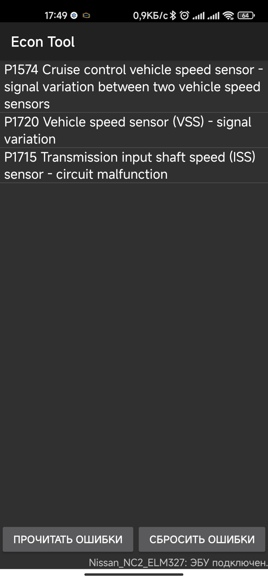

Проверял диагностикой с мобильного, ошибки такие

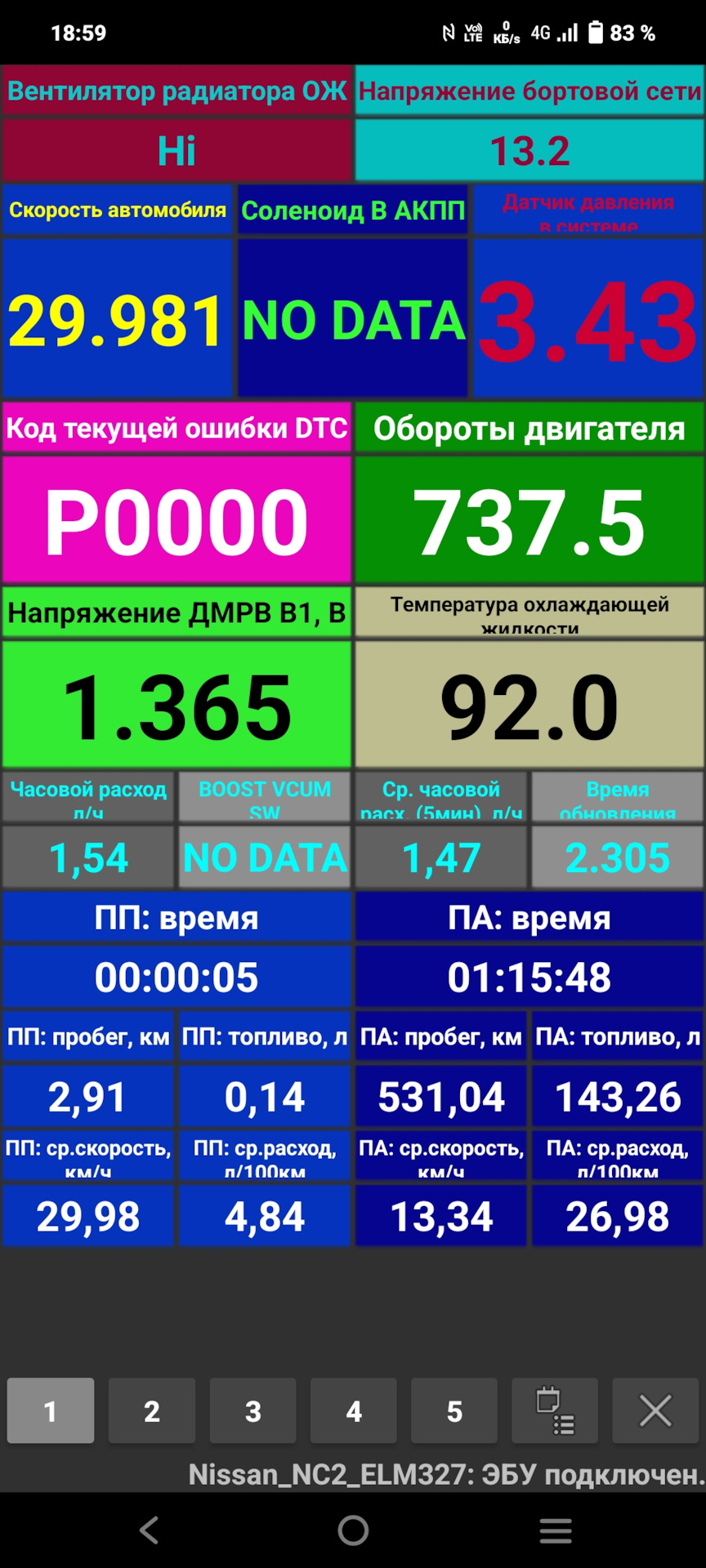

Но при проверке CVT блока постоянная скорость показывается хоть при зажигании и при езде, постоянно 50 км\ч:
А при проверке блока ДВС постоянная скорость показывается хоть при зажигании и при езде, постоянно 29.98 км\ч:
Какой это датчик, может он просто не показывает?
Пробовал отсоединить Первичный датчик от коробки, потом и вторичный датчик, но на диагностики всё также без изменений показывается постоянная скорость 29.98 или 50 км\ч
На другой диагностике Consult3 тоже смотрел, ошибки такие:
Ошибки стираю. Глушу машину, вытаскиваю ключ, жду минуту. Завожу, вывает помигает значок CVT, и машина снова поехала как ни в чем не бывало, пока не сработает ABS.

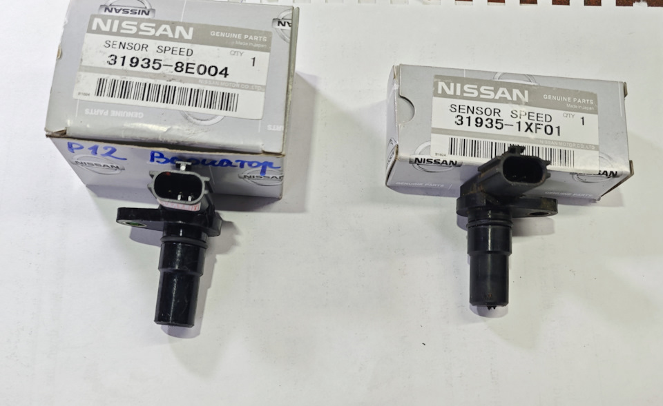

Добрый день. Подскажите пожалуйста номер датчика который выдает ошибку 1720?
Покупал оба датчика, но заменил только второй, тот что сверху стоит, и ошибка ушла. Первый датчик, тот что сбоку теперь так и лежит на запас.
Понял, спасибо, а номера не осталось? Самой детали
На коробке написано, вечером в гараже посмотрю, в ней старый датчик лежит, надо будет его как-нибудь вскрыть. Находил в инете что там от перегрева плывут резисторы и он выходит из строя, перепаивают и всё работает.
Спасибо, буду ждать
Слева первичный датчик. (Стоит сверху коробки ближе к водителю.)
Справа вторичный датчик. (Стоит сбоку коробки со стороны левого колеса ближе к бамперу.)
Справа упаковка меньше, т.к. пришел датчик с номером типа оригинал, но не угловой, а прямой, поэтому коробка длиннее и уже. Но прямой датчик там удобнее!

Даже скорость на стоящей такая же
У меня тоже нормально скорость показывала, из-за этого с толку и сбивала. Ведь раз датчик не работает как надо, тогда ведь и скорость должна "хондрить".
andr7107
Что за программа
Econ tool

Датчик на коробке вторичный поменял, при том, что он пришел не оригинальный под видом оригинала, да ещё и прямой, хотя должны быть под углом и отличаться углом поворота вправо и влево, т.е. первичный и вторичный.

С u1000 надо начинать. Проблема что эбу невидит какой то блок.

Давай, попробуешь вопреки своему желанию, воткнуть на место кнопки круиза, для начала. Датчик скорости коробки и блока абс дают разные сигналы в эбу — отсюда и ошибка. Вопрос к коммуникации блоков по CAN шине. Может оказаться что разорваны какие-то цепи, после демонтажа блока кнопок круиза. Но это не точно.

Круиз на месте, тот же что и был. Хочу поставить другие кнопки с рестайла, но пока ещё не пришло, и руль и кнопки и подушка. На датчике угла поворота руля тоже 61 Ом при подключенном.
