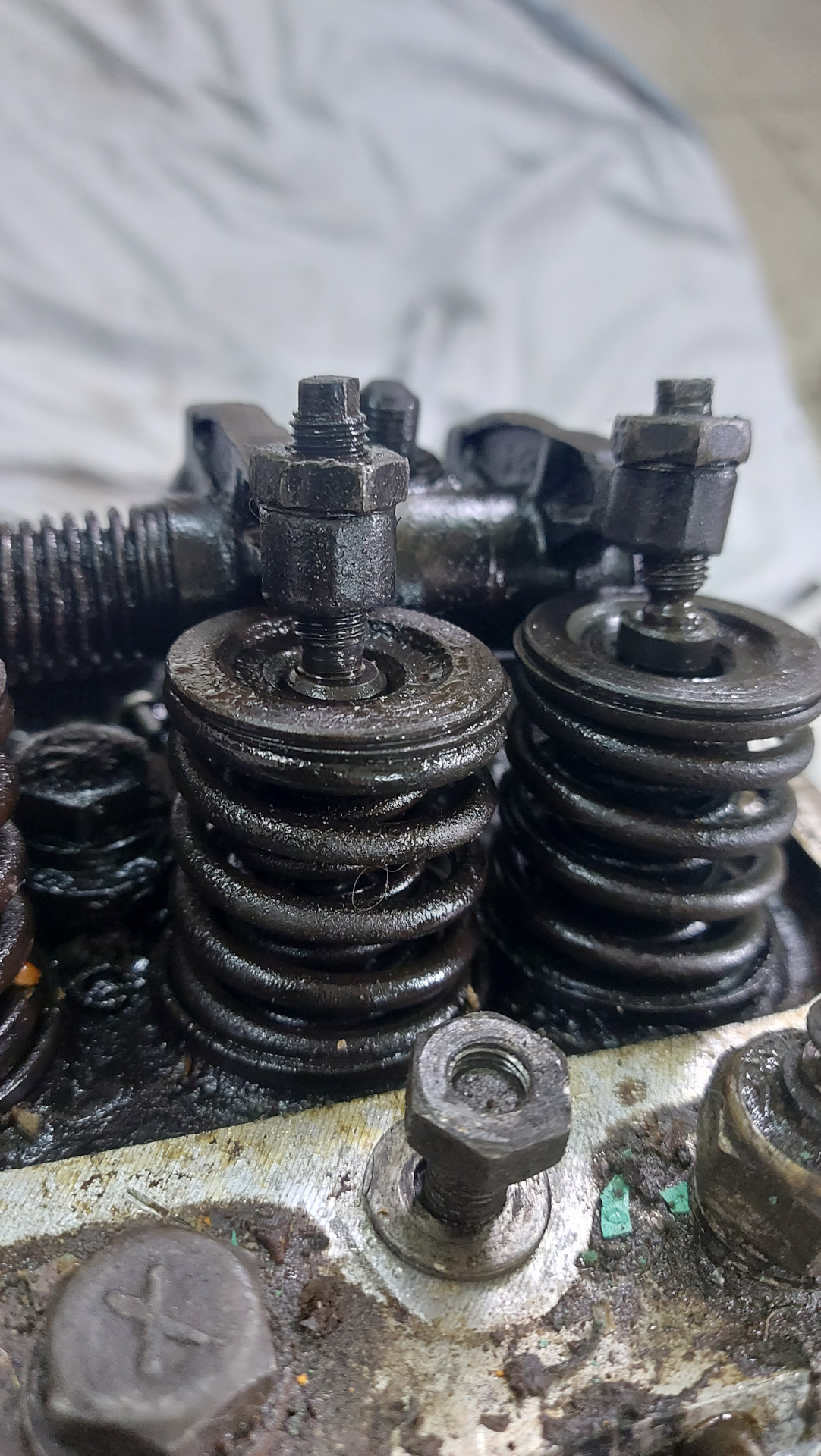

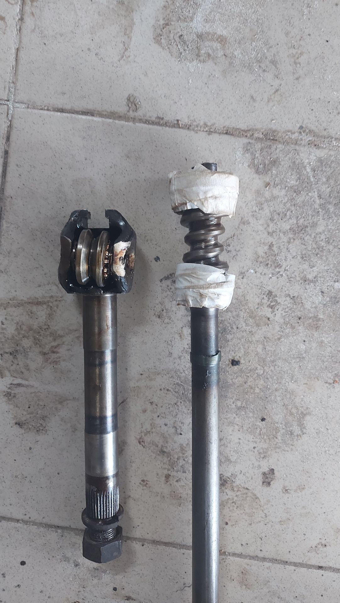

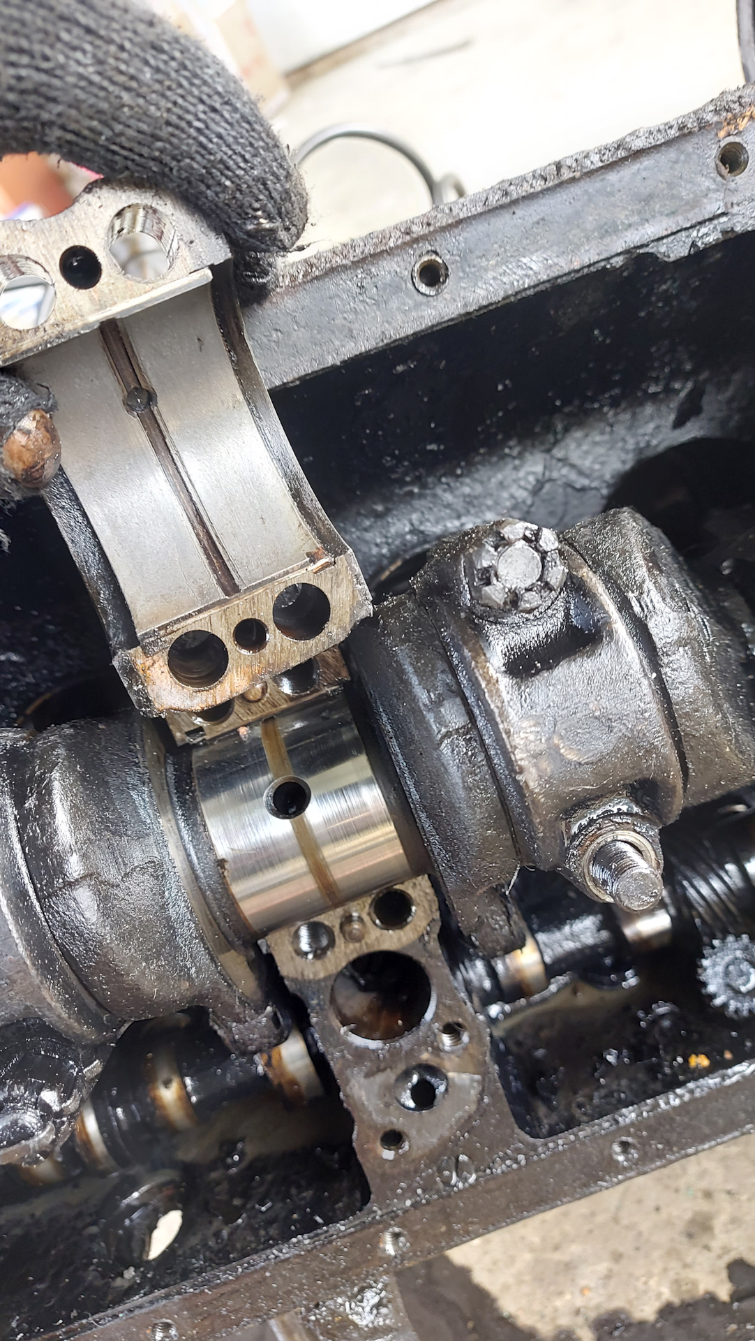

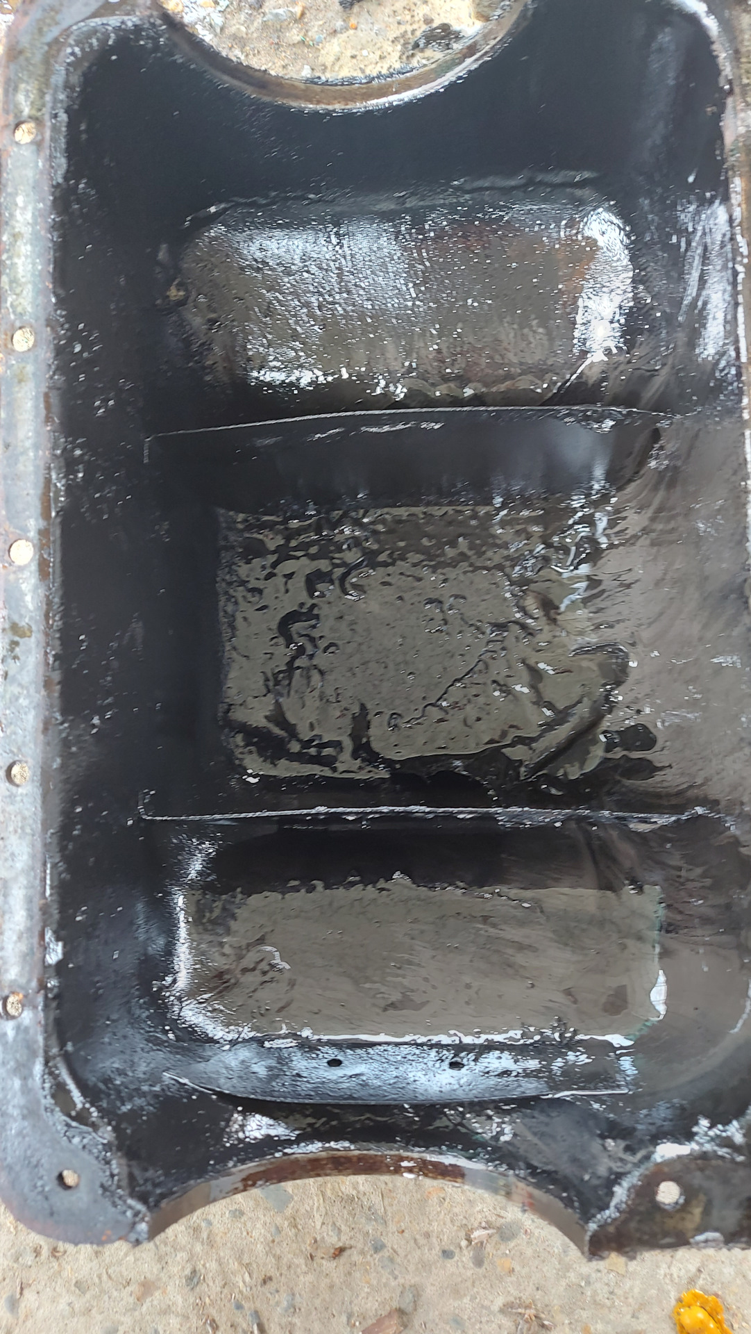

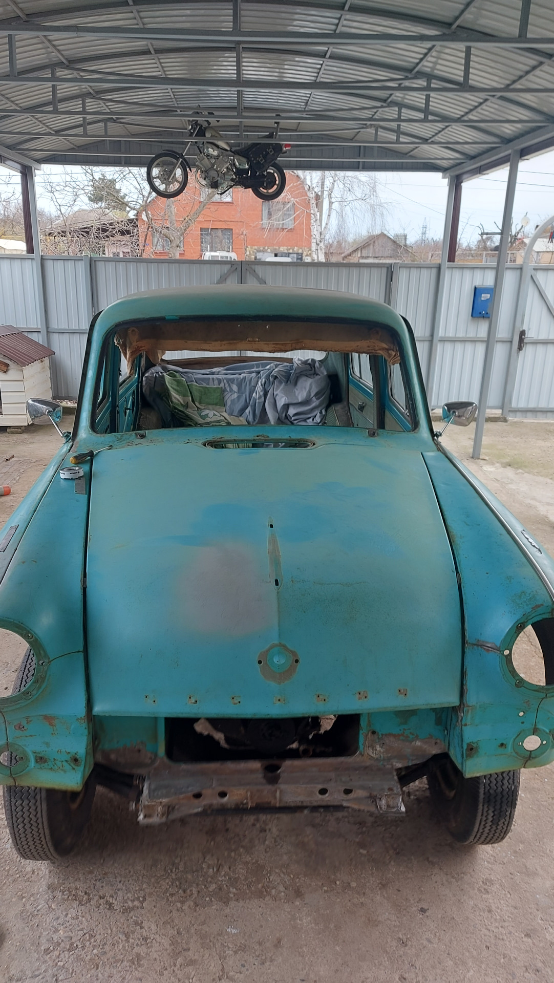

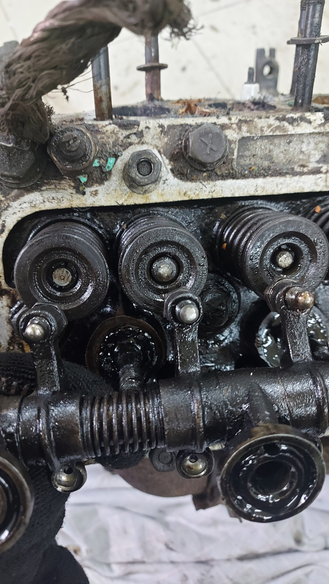

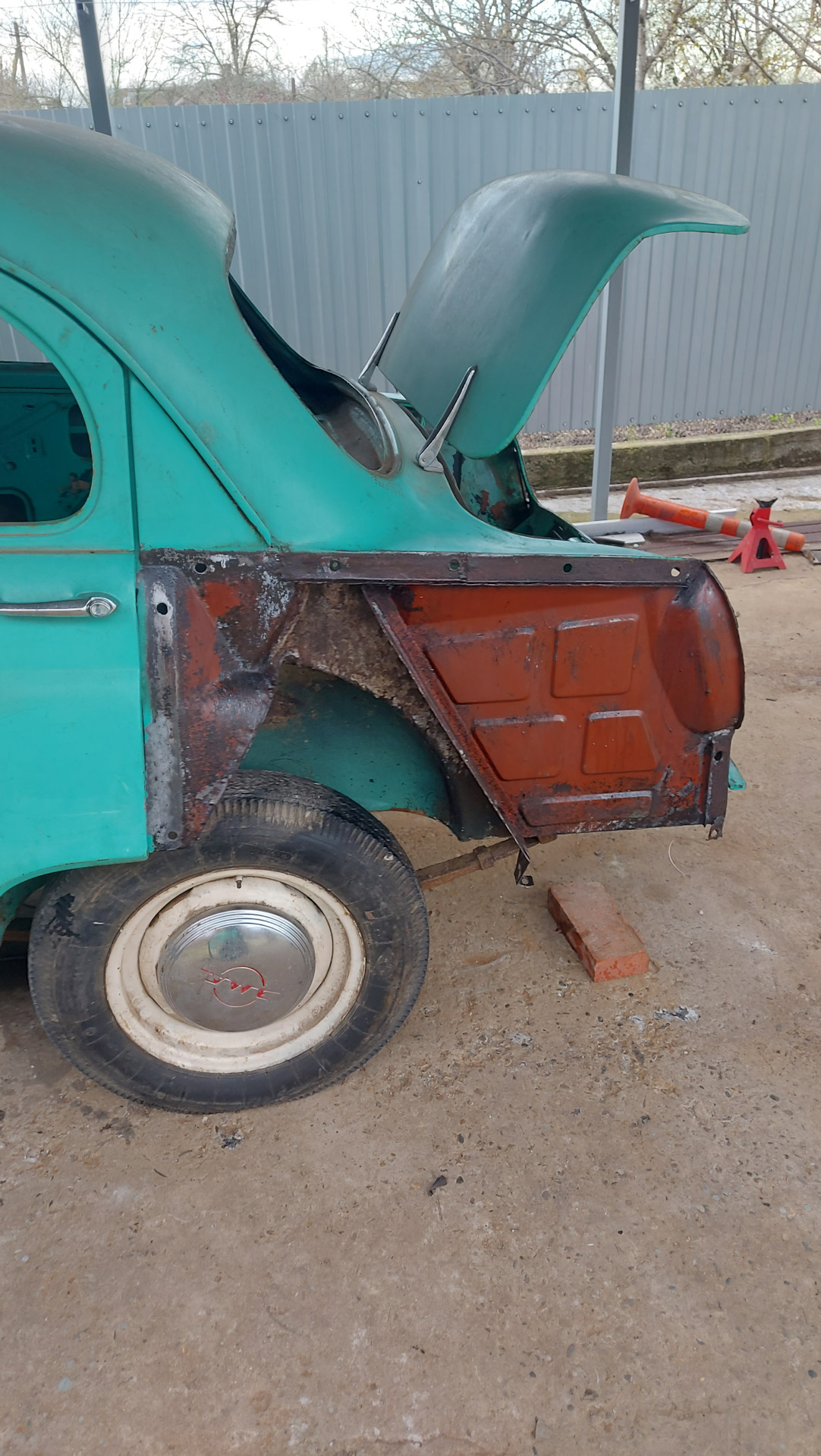

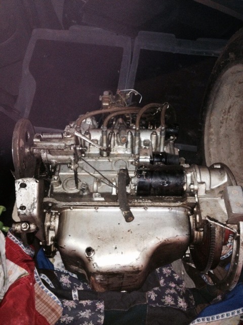

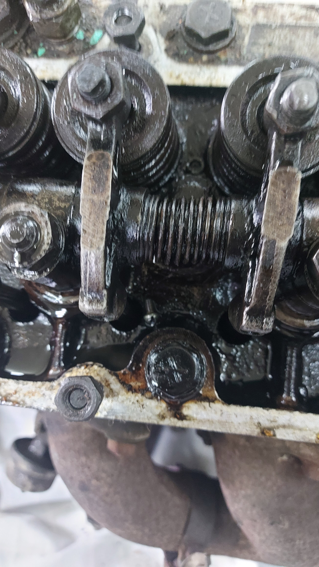

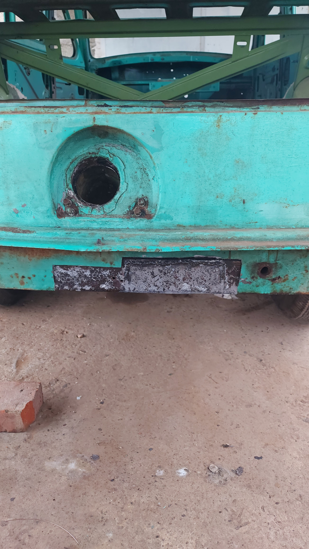

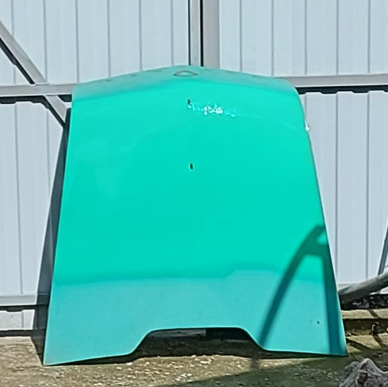

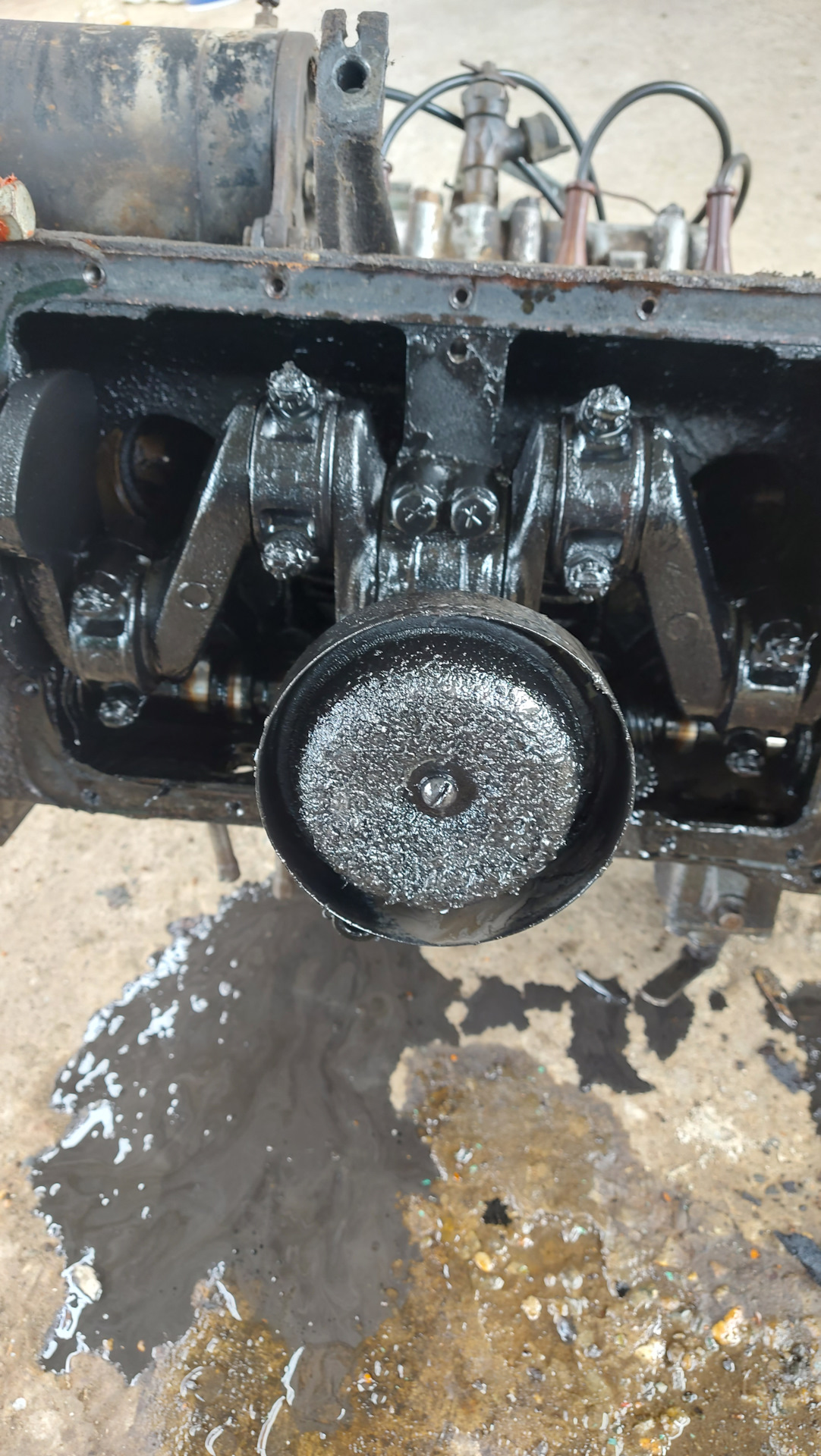

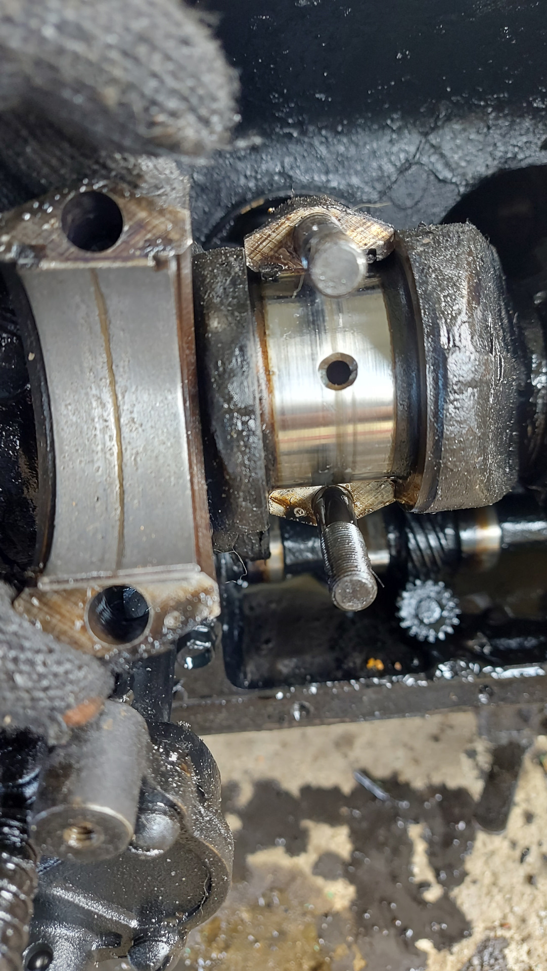

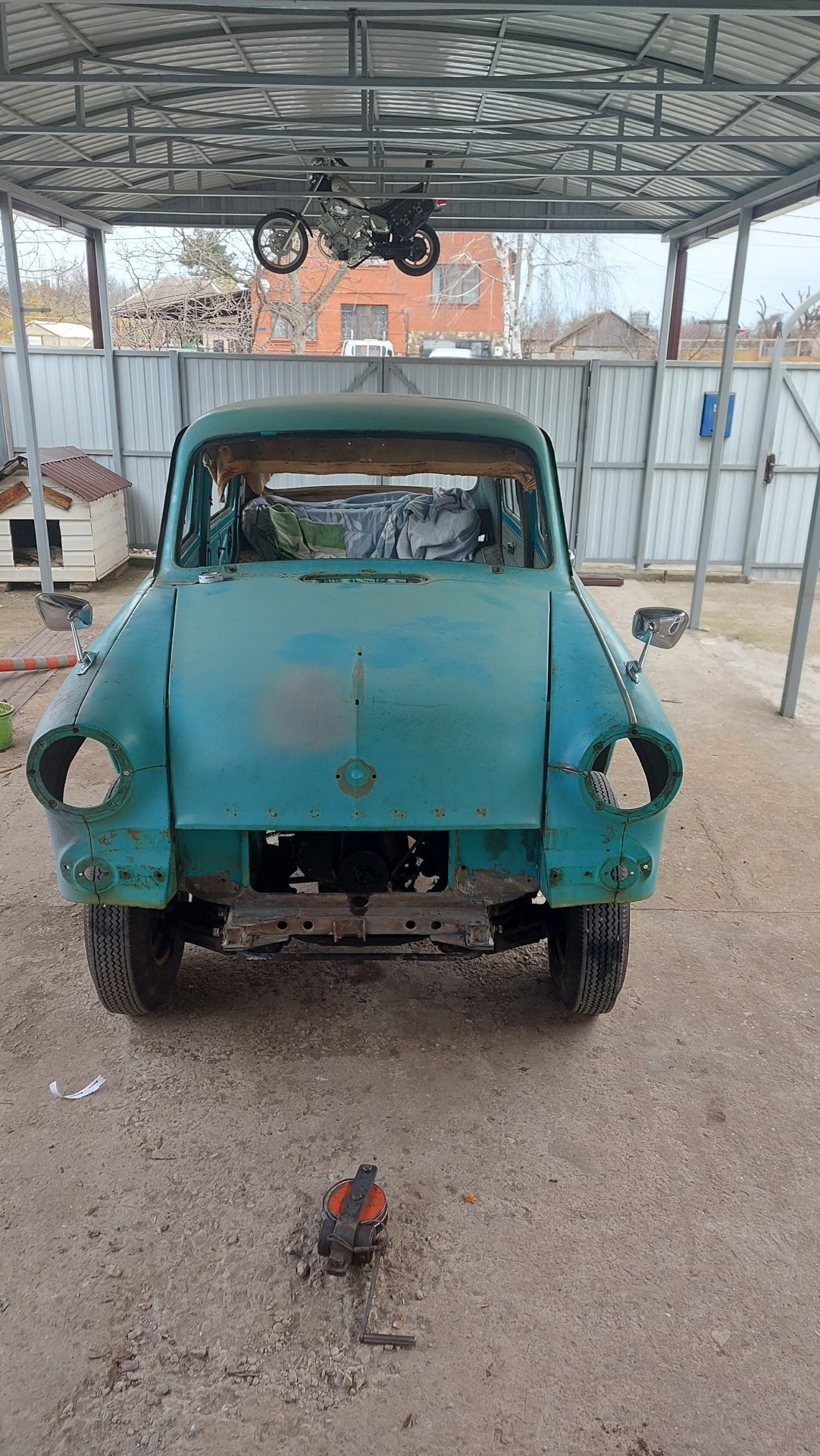

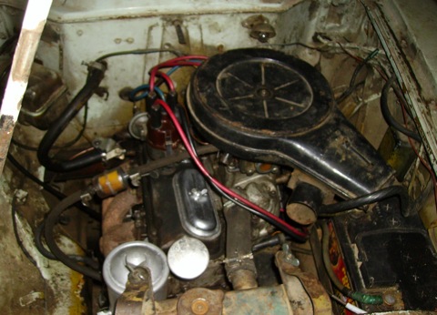

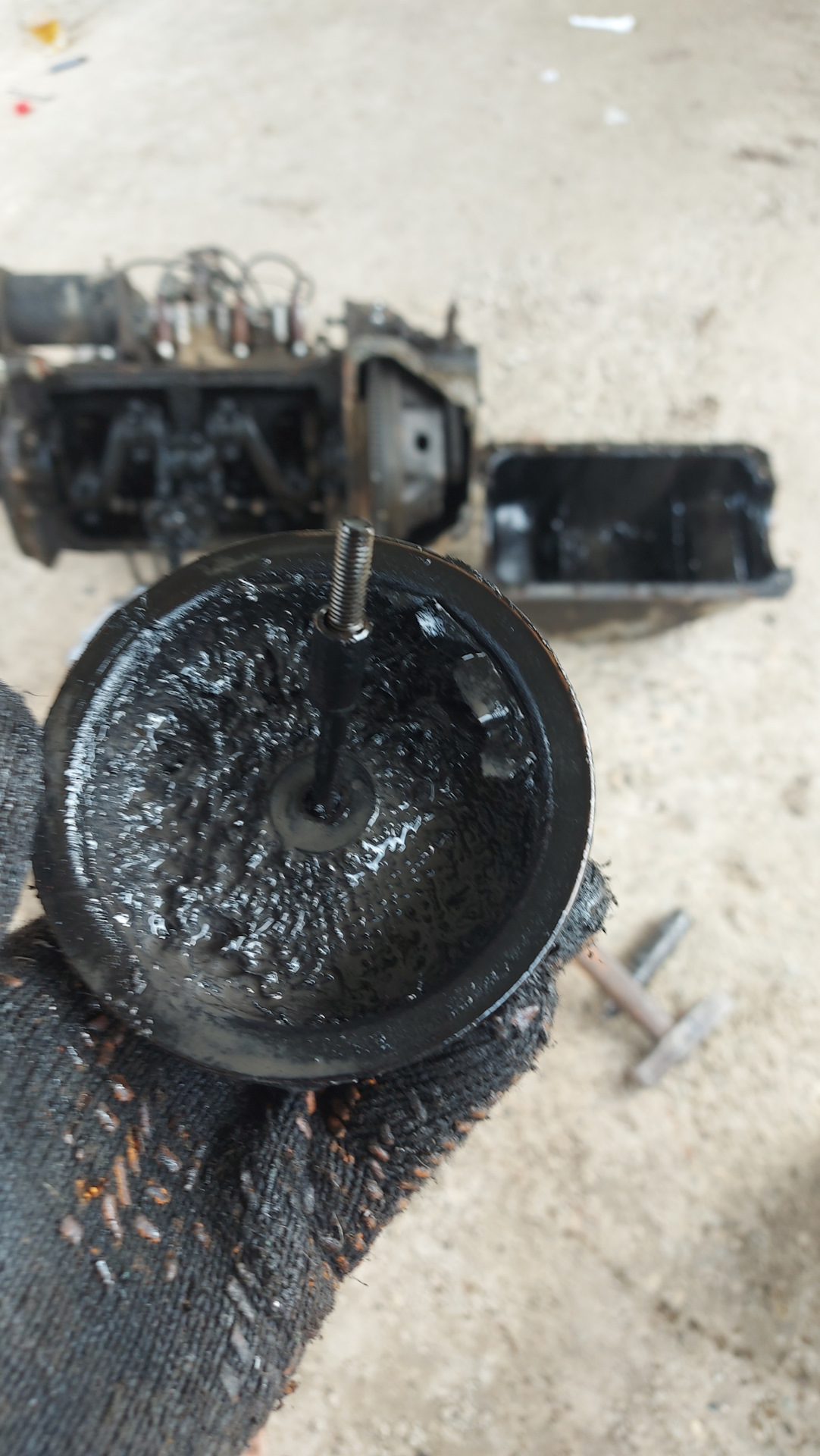

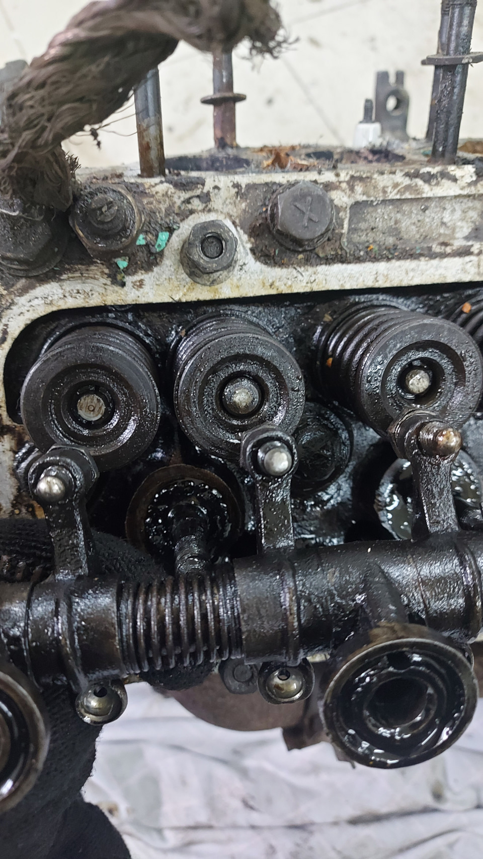

И так… Думаю для тех кто с этим связан нового ни чего я не открою, но вдруг кому пригодится. По мере свободного времени занимаюсь разборкой + дефектовкой, в принципе, больших новых сюрпризов нет, кроме сгнившего заднего фартука, убитого рулевого, ну и самое печальное изношенного двигателя, о чем по подробнее. Предыдущий владелец заменил масло, но на машине не ездил, а вот я имел неосторожность и когда я сливал масло, при демонтаже двигателя, я понял, что это была очень большая ошибка, а не неосторожность. Поясню. Слилась порция серого масла -баббит, остальное чистое, ну и совершенно понятно, что этого самого баббита на вкладышах я обнаружил крайне мало, при разборке, а причина наглухо забитая сетка маслонасоса, да и сам маслонасос маркирован 400 (москвич у меня ранний), износа на шестернях не видно, зато видны следы обработки топором, собственно я двигатель и добил. Ну, как говорится, не было печали, будет. Теперь есть некоторые мысли. Кузов оставлю без пояснений, здесь варианты все изжеваны вдоль и поперек, варим, рихтуем, обработка+покраска, единственное это цвет, хотелось родное, хотелось, да вот только не нашлось готового, с подборкой можно заморочится, но цена покраски меня отталкивает из-за стоимости подбора. Любопытно мне смотреть, как люди делают другие машины, увидел ГАЗ-21 цвет кипр, краска акрил-уретановая, есть в магазинах, цвет интересный, для меня актуальна, так как расход на покраску снижается кратно, взял банку попробовать, фото приложу, пока в раздумьях, но склоняюсь к ней. Вернемся к печальному. 1. Голова от долгого стояния по каналам ОЖ съедена, варианта 2 — покупка 408 и реставрация. 2. Поиски ремонтных поршней, шатунов, колец и вкладышей, по адекватной цене, привели меня к идее о ЦПГ ваз 2101, частично начинаю реализовывать. Приобрел поршни 2101, КВ у них меньше на 4мм, соответственно просится замена шатуна. Наши шатуны 140мм, можно подобрать VAG от гольфов 1.8/2л они 144, но там траблы с пальцем, либо аккорд 4 (f22a/f22z) там палец под пресс 22мм, хондовский вкладыш подойдет на мое колено (мне его шлифовать и так и так) но шатун 145мм и уже, 24 мм против наших 32, в принципе, с учетом прокладки, до ГБЦ не достанет, повысится СЖ, а вот с шириной вопрос, отцентровать по поршню можно, углубился в тему, так на многих ино моторах делают с завода, но опять же пока взвешиваю плюсы и минусы, при этом мои шатуны по колену имеют осевой люфт от 0.2 до 0.7мм. Менять колено/наплавлять не выход. 3. Рулевой редуктор меня удручил, вопрос пока углубленно не изучал, но у меня рулевой вал и червячная шестерня это сваренные между собой 2 детали, причем сварены трением, то есть на производстве и … не сосоно. Мысли пока такие, взять редуктор от 412, благо их море по разумной цене, изьять червяк, переварить на свой вал ровно, если подойдет вал сошки, ставить его, если нет, менять ролик. Не понимаю одного, почему новодельные РТИ на москвич такие дорогие, их вроде штучно не выпускают… PS вопрос: для чего на кожухе рулевой колонки, снизу, торчит болт, видно по следам, что он что-то крепил, что туда ставится?

Приветствую. Идея с ВАЗ поршневой осталась не реализованной?
Ну поршней пока хватает родных 407 по обьявкам.

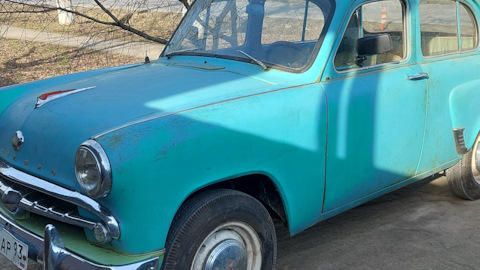

Цвет чуть холоднее и будет то что надо, сейчас смотрится немного простовато. Но это как по мне не критично. С мотором я б выбрал наверное донорский вариант. Если хочется оставить чугунок. С тюнинг ом другими запчастями — истинный путь самурая. Сам принял решение в пользу узама против чугуна. Сейчас привожу узам в порядок.
По поводу донора, были мысли, попадаются генераторные, относительно живые (судя по фото) и не дорогие, но там, опять же, сколько они стояли, что с ними было, в принципе, как и двигатель с разборки — лотерея. Узам думал, так же думал узам 1.8 + акпп с селектором на стандартном рулевом переключении, осуществимо, но не то, честно скажу, прокатился, меня звуки трансмиссии и, в целом, ощущения от вождения, впечатлили. Путь самурая))) Может быть, но пока мое мнение такое, все что я буду делать, позволит вернуть взад, переделанное, а именно: ваз поршни, 76.4, если что пойдет не так, вполне станут поршни 76.38 родные, шейка, так же, по размеру будет наши +0.25, в случае чего кроме денег, потерь не будет. Ну и опять же, хочется оставить заводской блок с номером на табличке. Не спорю, для повседневной езды, может и лучше будет реализовать более современный подход, но пока думки такие…

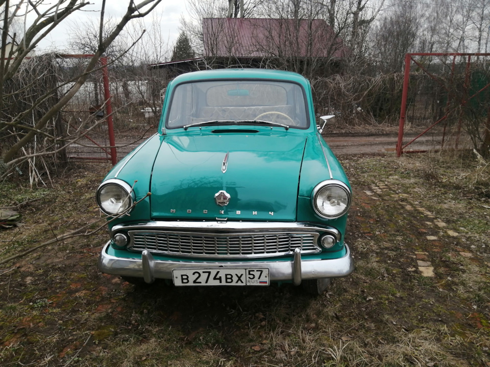

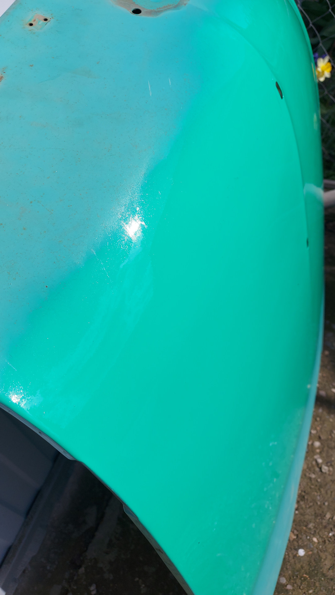

Мой цвет был визуально подобран под советскую"морскую волну". Потом, чтобы краски хватило, решено было добавить синего. В итоге получилось так.
Краска на капоте смотрится неплохо, глаз не режет, не раздражает
Я снял обшивку стекла, руля, разные детали, которые не подвергались воздействию солнца, они больше зеленые, или даже зелено-голубые, морская волна гораздо темнее, ну и есть факт что фото истинный цвет не передает. Я фото капота на телефоне подношу к капоту, совсем не то)))).
Зеркала на дверях мне тоже больше нравятся, сем на крыльях)
