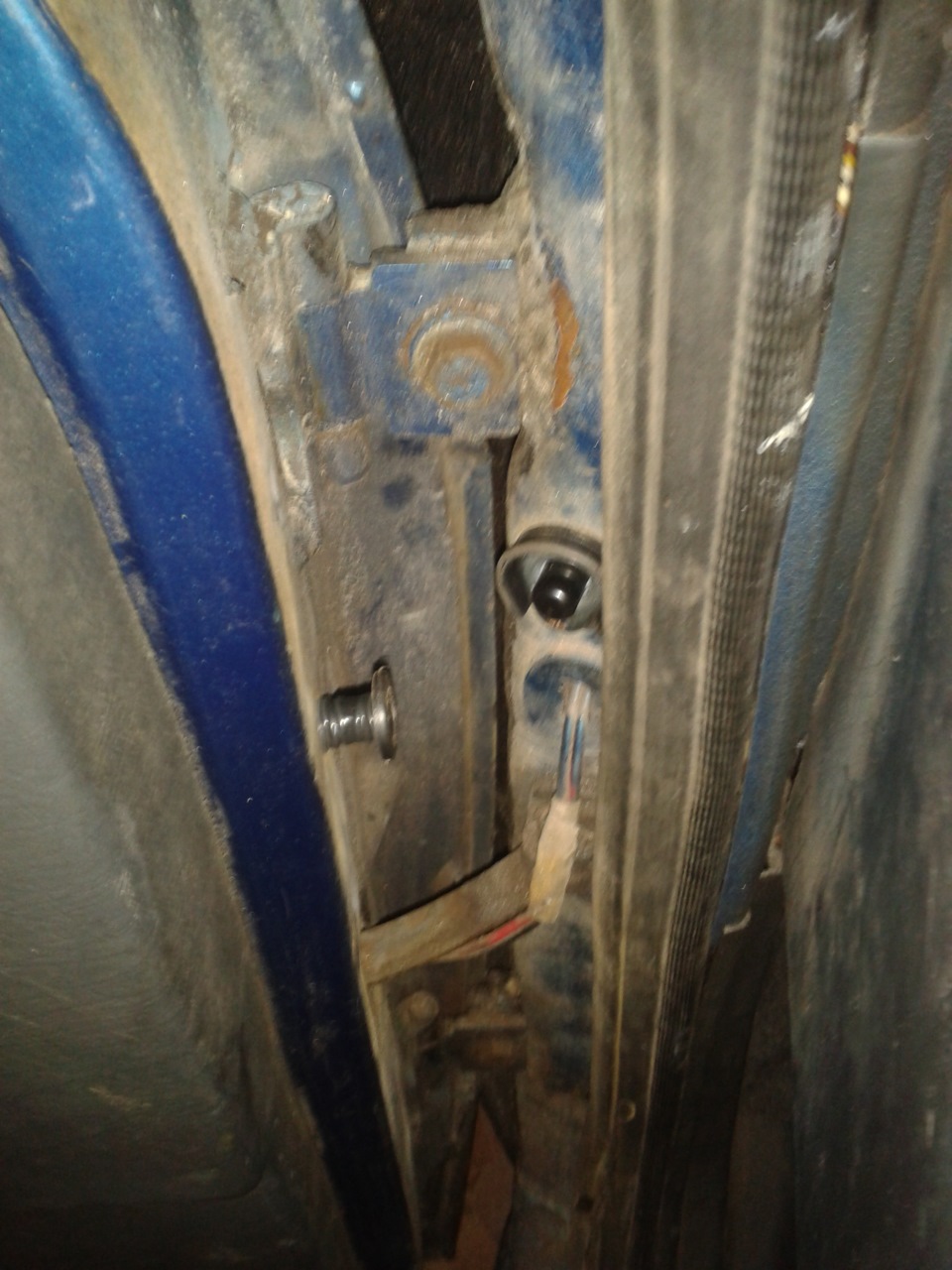

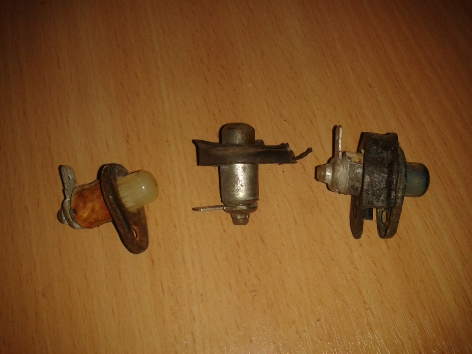

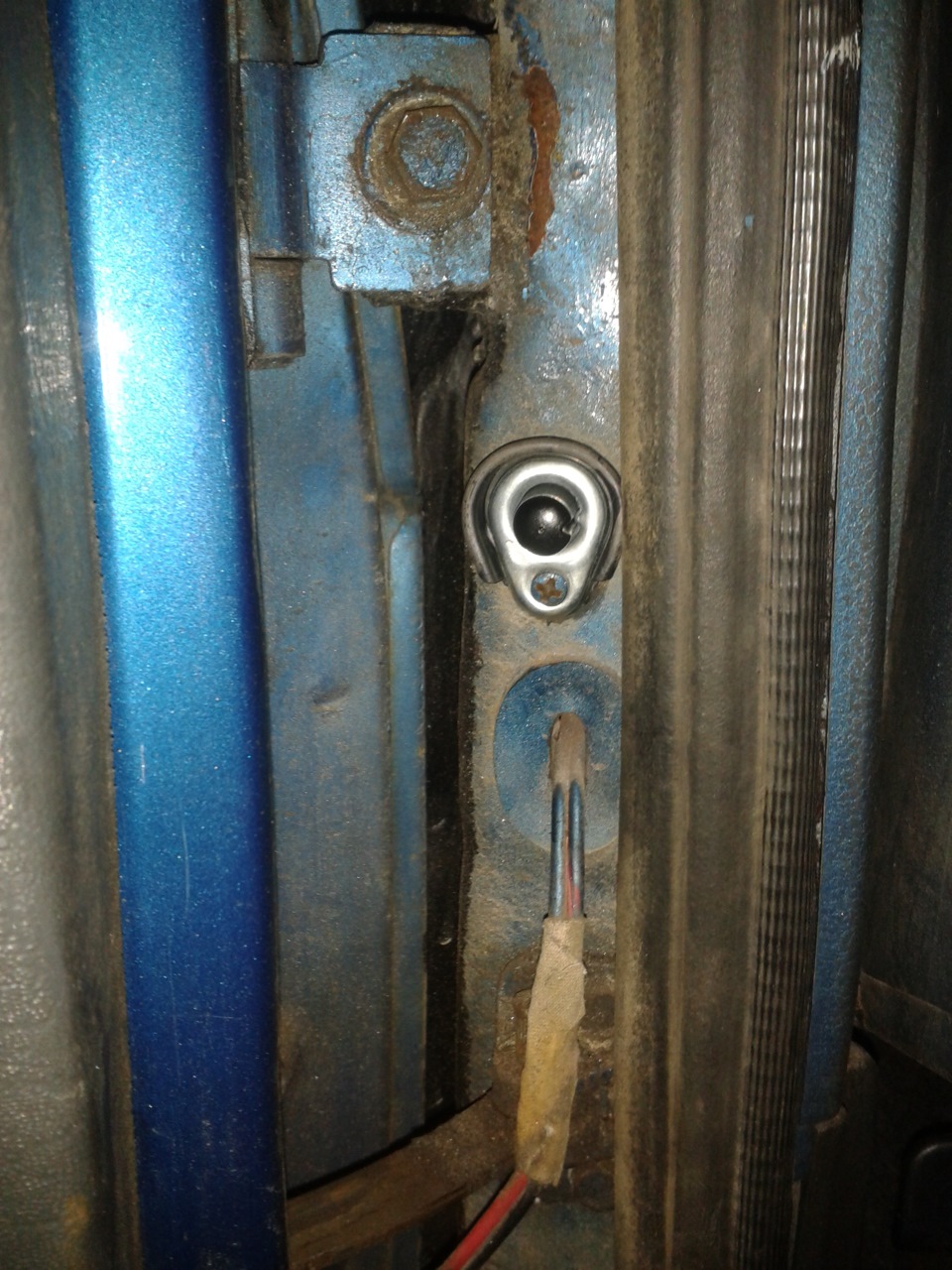

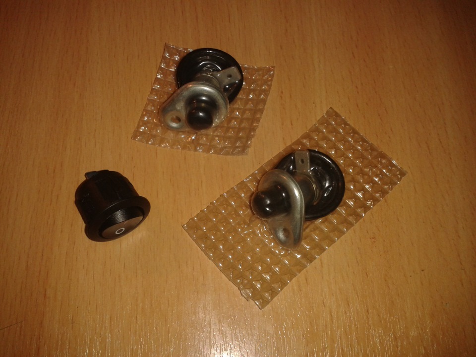

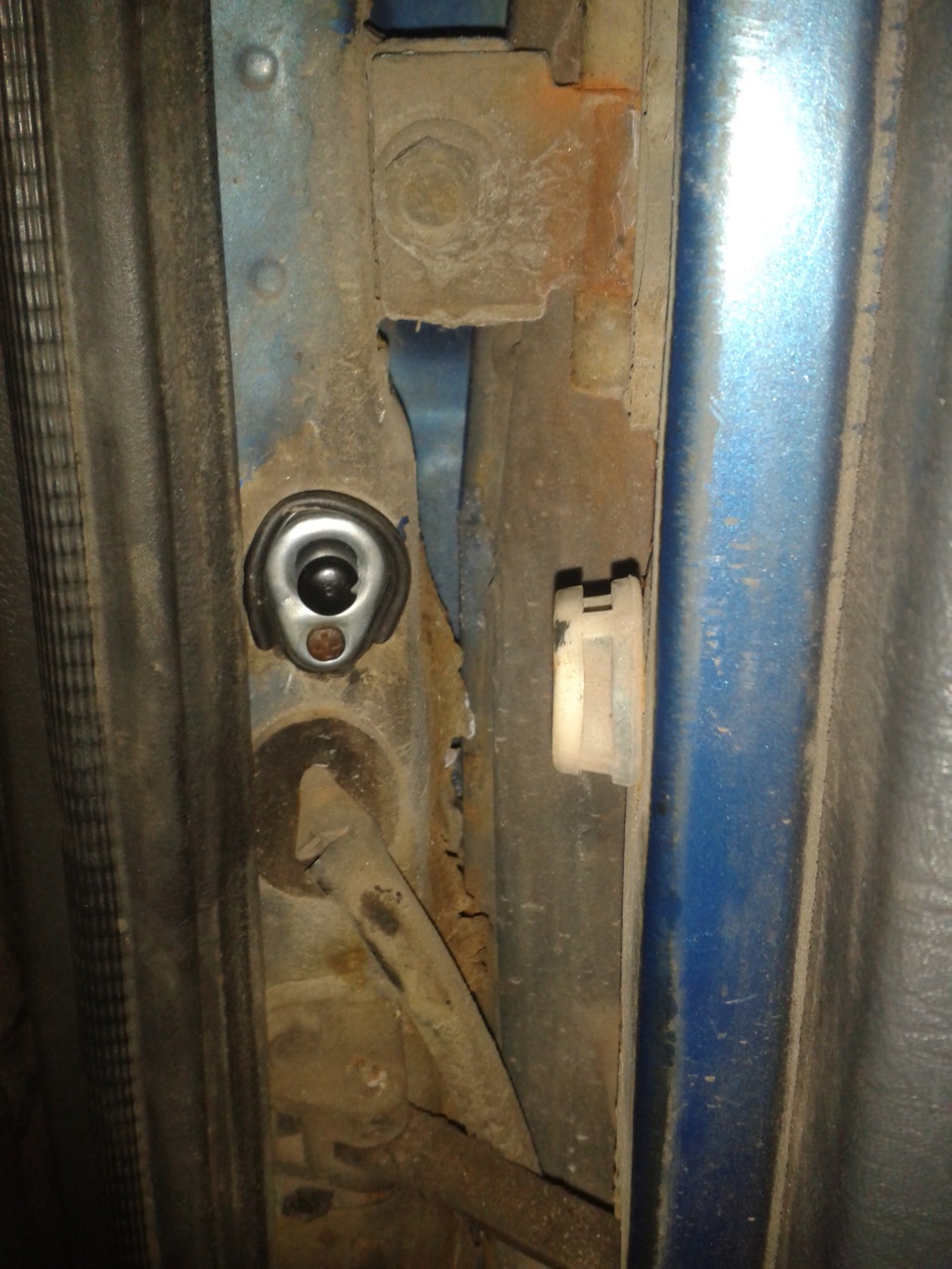

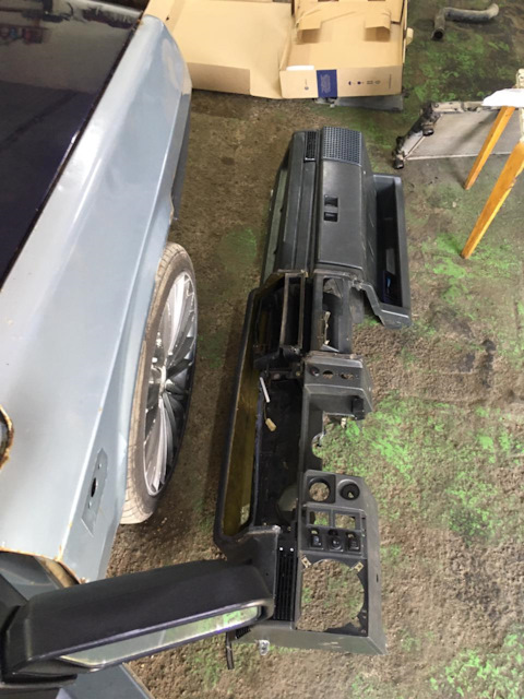

Началось все с того, что при установки двери на сигнализацию, включалась тревога. Первым делом начал грешить на датчики, т.к. где-то 4 месяца назад заменил их на более свежие, но не новые.
Купил новые поставил, проверил — не спасло.

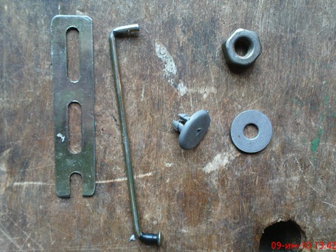

Затем, я обнаружил что нет пластмассовой штуковины, которая на этот датчик нажимала. В итоге сделал из подручных средств аналог.

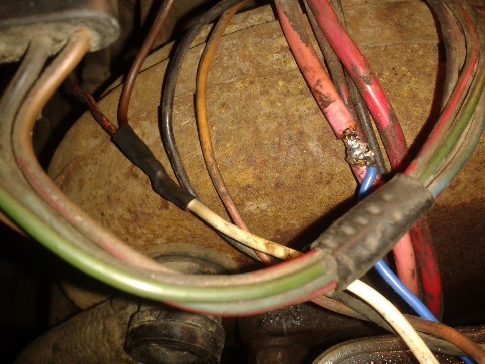

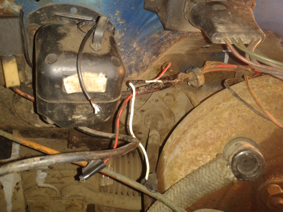

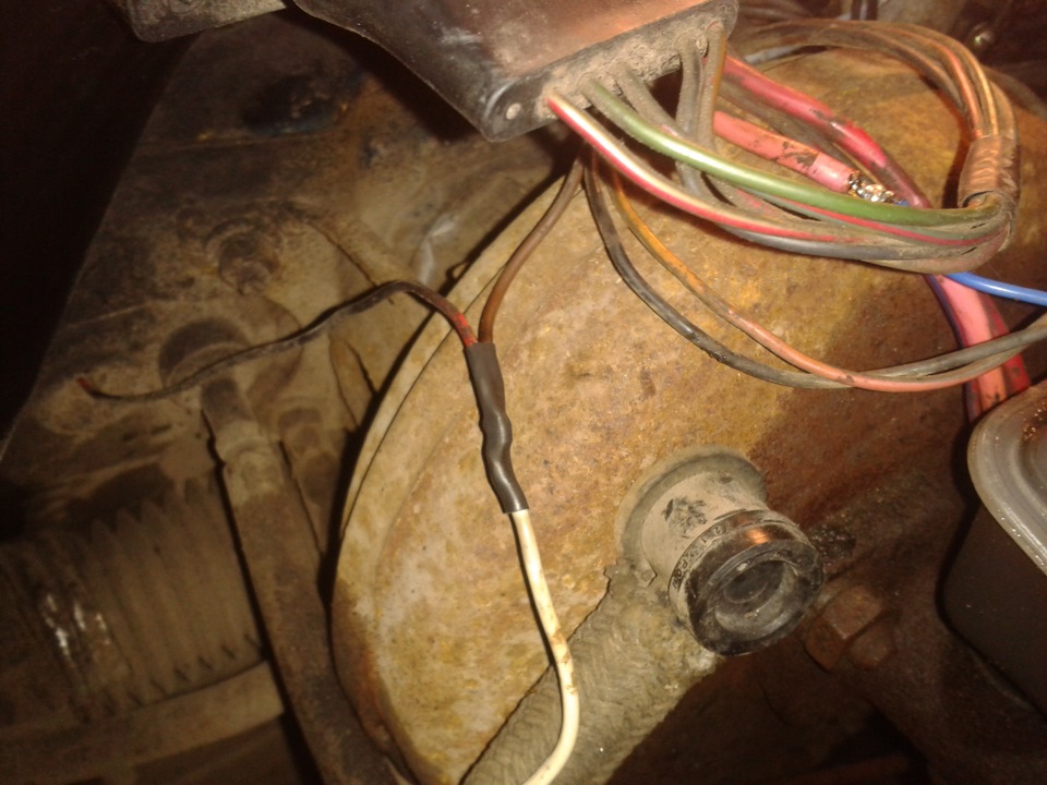

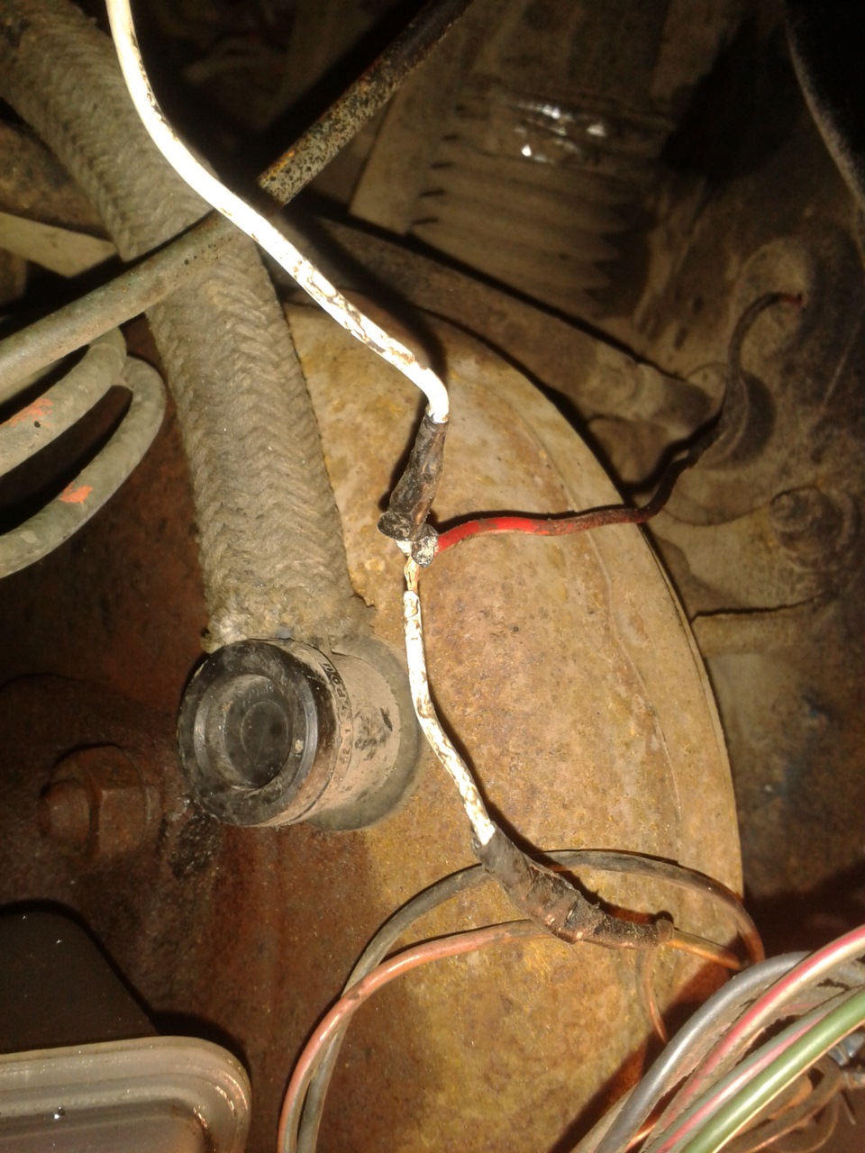

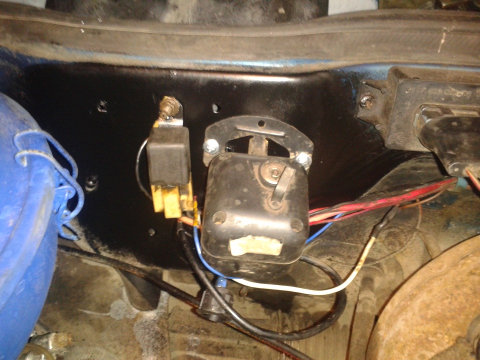

Затем, полез в подкапотное пространство и решил заменить скрутки, которые были предыдущим хозяином сделаны на сирену и контакты, идущие на релешку.
Запаял и установил термоусадки.

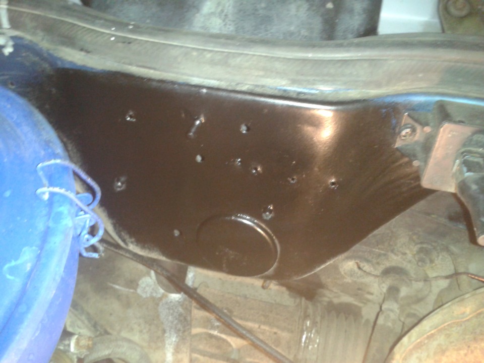

Так же почистил реле. И обработал и покрасил корпус под релешкой и сриеной, Остальную часть подкапотного пространства покрашу чуть позже.
Итог: сигнализация работает как часы, зажигание стало лучше работать

была проблема в ложными срабатываниями, оказалось, что клеммы на концевиках окислились. Причем так часто, что соседи стали предъявлять. После замены концевиков все проблемы ушли, а винт чувствительности вообще не помогал
Ну, я именно поэтому и решил заменить на ноые, т.к. вначале полагал что в концевиках что-то не то было. Они конечно не кислены, но все же. Предыдущие были окислены, но тогда и сигналка не работала
