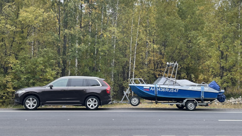

75 т.км на одометре, погода — жопа. Всё вокруг сначала тает, а потом замерзает и вот такая рекурсия уже месяц.
В итоге на парковочном месте уже разработана площадка укатанного снега, а чуть дальше стоит двухосный прицеп (как в стс написано — он двухосТный). Дело было вечером, делать было нечего. Собирал каркас на прицеп, но в какой-то момент понял что это делать на самом прицепе удобней. Ну и решил подъехать жопой к прицепу (который стоит устланный снегом где-то см 18-20 высотой. "Ну", думаю, "где наша не пропадала, попробую тупо жопой заехать в этот снег и зацепить прицеп, я же дома…"
Зацепил прицеп, пытаюсь его стронуть, а поезд не едет. 4 колеса на прицепе подспустились, да и сам он не легок, стоит на уклоне назад. В итоге понял, что затея дурацкая, при том что вольво стоит на месте и буксует подиагонали. "Ладно", думаю, "пока не зарылся — надо этот цирк прекращать, видимо не судьба прицеп вытащить.". И отцепляю прицеп, сажусь, а машина только дальше зарывается и жопой садится на снежную подушку. Хреново. Посадил жену, думаю "дай-ка посмотрю как работает полный привод". Даже спереди колеса потравил "для эффекту".
