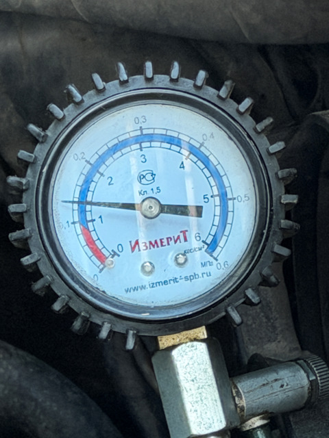

После замены трамблера и бегунка + горловины бензобака началась проблема : начинает дергаться на ходу ( но только на первой ) и щелкает реле бензонасоса( только на холостом ) .Топливный насос менял 2 месяца назад . Кто подскажет ?
Зажигание, лискар, все проверил yavgen3gomel ! Все в норме
