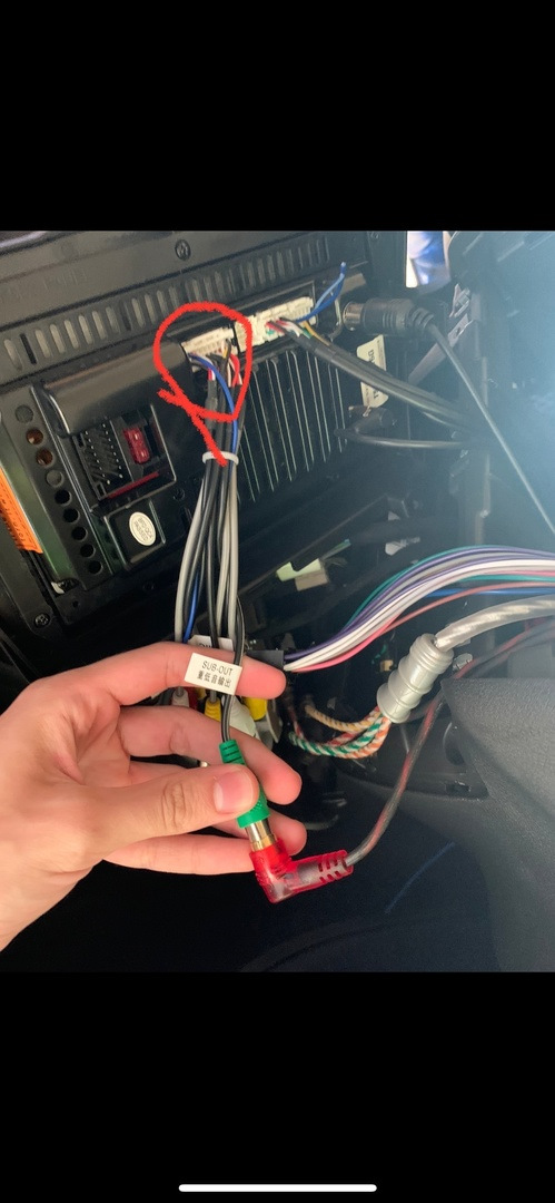

Возникло куча проблем с подключением саба к китайскому телику, там просто тупо нет выхода под саб, приходилось искать всякие переходники, а там еще к разным моделям разные переходники нужны, в общем много заморочек было, в итоге еле как в своем городе нашел в магазинчике андроид магнитол нужный переходник. На счет саба, хотел что-то немощное, так пониже среднего, чтобы только в машине, на улице чтобы несильно "долбило". В итоге выбор пал на саб альпину, по размеру очень комфортный на 1\4 багажника, даже поменьше плюс весит не очень много, моноблок барракуда, потом заморачивался с настройкой очень долго, в оконцовке все настроил. Получилось в итоге по мощности что-то в районе выше среднего, но на улице не сильно прям "долбит", так иногда редко срабатывают сигналки. Ну цель была именно внутри, получилось немного больше. Настройки: LPF — +/- 80, subsonic — 20Hz, bassboost — выключен, gain — чуть меньше половины, phase — 0. На счёт магнитолы без понятия какая модель у меня стоит, фотку прикрепил. Огромный минус, что настроек саба вообще нет в этой магнитоле, даже через какие-то приложения пробовал, ничего не получалось. В эквалайзере родном более менее норм звук выставил и кнопочку там одну нажал bass on, или что-то в таком роде. Несколько режимов сделал в эквалайзере, где сильно саб играет и поменьше.

Приветствую, рем куда подключили?
Здравствуйте, на антенну
Добрый день! У меня походу такая же магнитола! Можешь подсказать подробнее как подключил сабвуфер к магнитоле? На выход саб вставлял Y переходник?
Здравствуйте, там фишка вставляется, а из нее выход на колонки под усилитель, под саб и под микрофон, примерно так выглядит, но нужно смотреть, чтобы под разъем ваш подходила в магнитоле

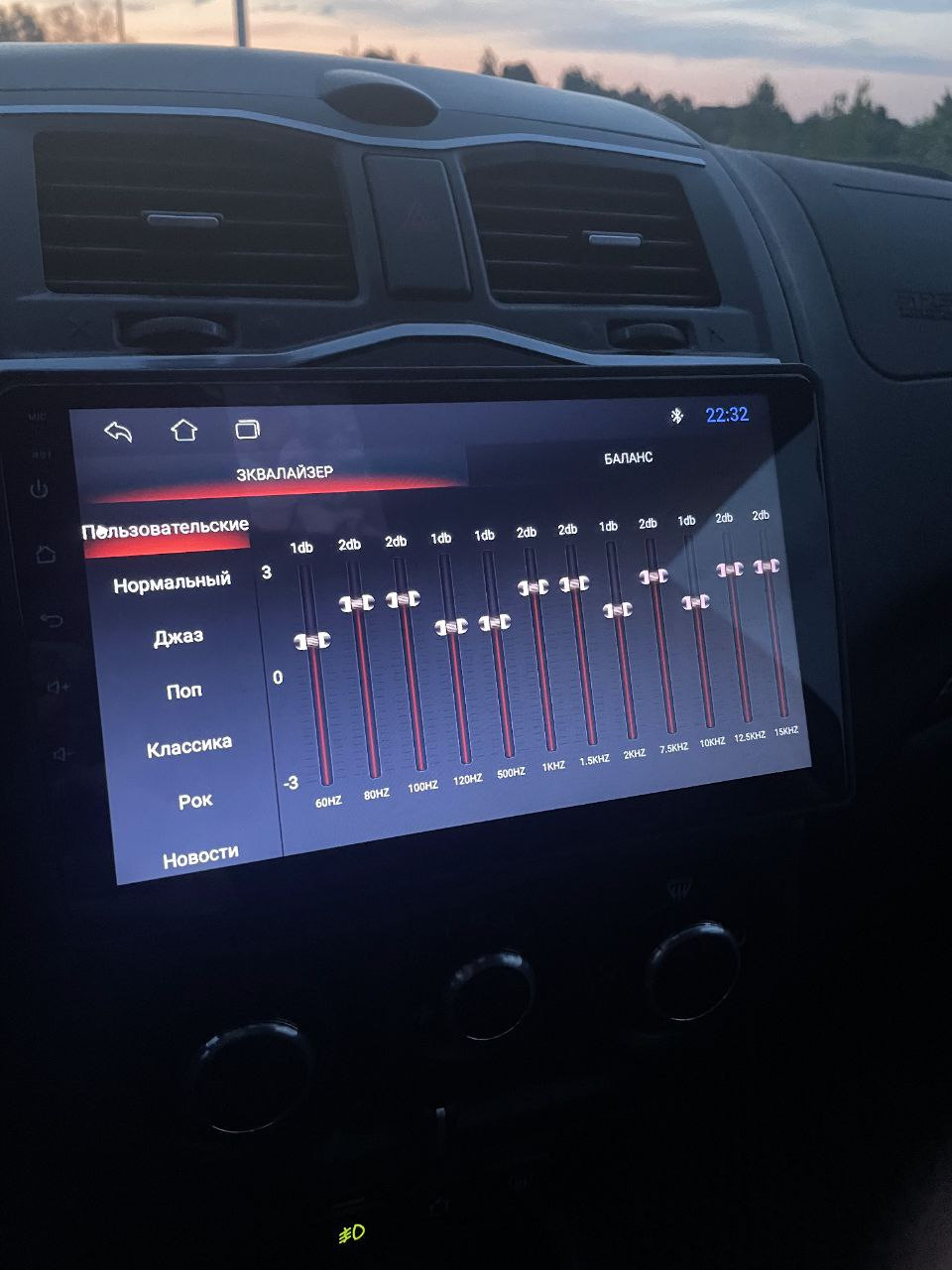

здравствуйте, можете эквалайзер сфотографировать, у меня тоже TS7, но что то не сходится
здравствуйте, этот эквалайзер ?
да, спасибо, у меня такой же на такой же магнитоле, только кнопочков "кнопочку там одну нажал bass on, или что-то в таком роде" не нашел ))
это в балансе вроде bass on
спасибо, поищу, после этого пошел сигнал на выход(тюльпан) саба или просто добавилось басов на все динамики?
наверное имелась ввиду "кнопка" Тонкомпенсация во вкладке Баланс?
отдельно настройку саба не нашел в магнитоле, ее нет на этой магнитоле скорее всего, у меня в балансе просто bass on\off, на все динамики и саб сразу влияет
