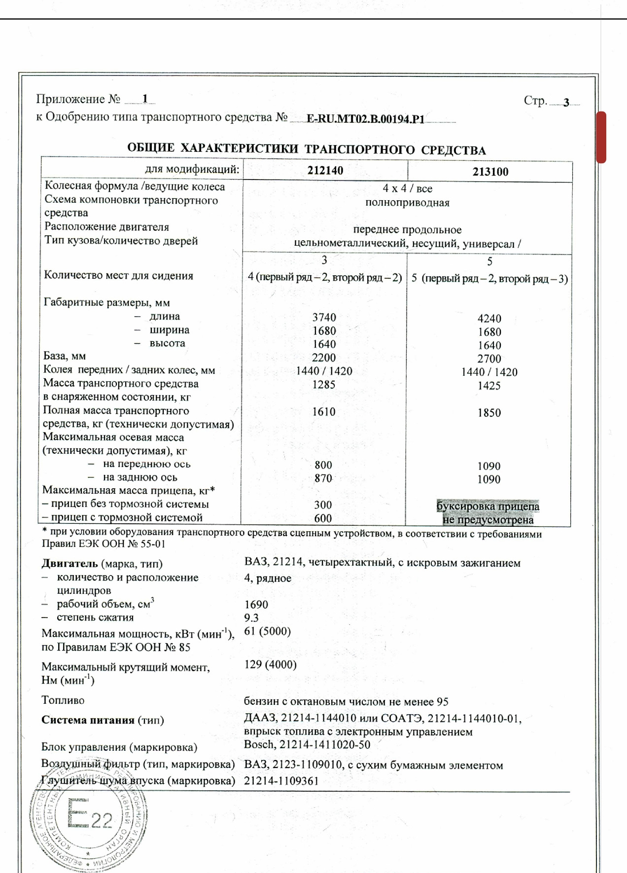

Вот непонятно: в одобрении типа тс даются цифры на модель 2131 по весу прицепа, а в п. 17 ПТС при раскрытии сведения об одобрении ТСУ не указано. Но еще стоит звездочка "при условии… и т. д." Хочется понять как с МРЭО и ГИБДД говорить при установленном фаркопе? Помогут ли цифры в правой графе отбиться от штрафа за "переоборудование" ? В плюсе еще наличие сертификата производителя ТСУ, где прописана модель 2131. Ааа, там еще и один размер шин!

Тоже заморочился, и вот что прислали вазовцы)) даже погруснел как то🤭

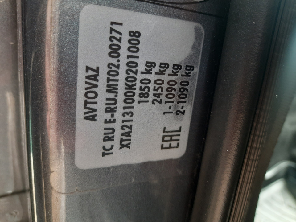

А на табличке, на стойке переднего пассажира есть вес прицепа?
Или на табличке под капотом…
Завод сам писал, на 2131 ТСУ ставить запрещено, но с 16 года у многих есть запись об установленном ТСУ. Наверное сварщика поменяли😁, я сейчас шумку всю скинул, точно школьники варили.

вроде серьезный документ
Под звездочкой написано. Кому прицеп не положен там упоминаний о нем нет. В более новых ОТТС стали вписывать в графу дополнительное оборудование типа может комплектоваться с завода по заказу и соответственно включили в каталог запасных частей
условия прочитал. там не указано кто должен ставить, а только требования по сопромату и тех. характеристики.
По сути без разницы кто ставит. Условия 2 ОТТС на конкретную машину с упоминанием сцепного устройства, его номер есть в ПТС и документы (сертификат) на фаркоп с указанием опять же конкретной модели.
то есть надо вносить? а сертификат производителя лажа?
Если указанные документы есть ничего делать не надо. Если документов нет, то надо вносить изменения и перерегистрировать

А по шинам что скажете? Вижу только один размер!
Значит один размер, остальное по хорошему надо оформлять
