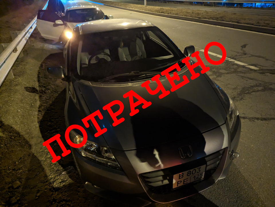

Все перепроверили, Хирург накатил базовую прошивку и поехали писать логи по передачам. Сначала катались по дороге возле сервиса, чтобы отстроить смесь углы и прочее на 2 передаче, сделали наверное проездов 15 с перезаливками прошивки. Потом поехали на о. Русский, т.к. 3-ю передачу в городе в потоке уже на выкрутишь в отсечку, нужна дорога без трафика.
Доехали, начали откатывать 3-ю, и уперлись в детонацию на плюс минус 5 тысячах оборотов. Сделали несколько логов, перезалили несколько раз прошивку, поехали залили 100 бензин вместо 98го, эффекта нет. Смесь отличная, пропусков нет, все работает, но вылазит детон хоть ты сдохни. И только поехали с заправки обратно на точку катать дальше как что-то под капотом застучало. Первая мысль — может ремень сорвало? Открыли, ремень на месте, стук идет. При чем идет из двигателя. Заглушили, ребята поехали за тросом и грузиком, а я остался караулить убитую мышь.
(тут я выражаю глубокую благодарность Саше Хирургу, за то что вписался в это все и сам потащил меня на грузике обратно, админу Сане, за то что доставил Хирурга до грузика и рулил моим ведром, когда его тянули на тросе, в мягко говоря не очень рабочее время; и Владяну, за то, что нарыл и привез нам трос в полночь пятницы)
Через часик все вернулись и мы поехали тащить трупик обратно в сервис.
Приехали, договорились, что завтра созвонимся, поехали по домам спать.
На следующий день созвонились, сказали, что 99.9% погнуло шатун, потому что тыкая палочкой в свечные колодцы, в 1 и 4 циллиндре палка уходит на разную глубину примерно в 1 см. Залезли эндоскопом, поршни целые, следов детона нет. Чтобы не затягивать всю эту историю и не оставлять меня пешеходом, быстро нашли мне новый мотор с пробегом около 45 т.км. и на понедельник записали замену.
Старый мотор пока вскрывать не стали, и пацанам некогда да и хотелось уже быстрее запустить мышь в космос, перед отъездом Хирурга в отпуск.
В понедельник поменяли мотор (пока без перекидывания головы с валами и рокерной сборкой), обслужили подклинивавший задний суппорт, перепроверили на стенде еще раз форсунки, посмотрели свечи, на всякий случай даже лямбду воткнули другую, подтянули ремень и снова поехали на о. Русский откатывать логи и заливать прошивки.
Откатали еще раз пять вторую, все ок. 3-я снова херня. По итогу настройщик все-таки умудрился найти в топливных картах какую-то багу, поправил ее, и слава богу (бога нет), все поехало без детона. Откатали еще в различных режимах, чтобы убедиться, что все ок и поехали обратно.
Надо сказать, что мне было п#$дец как страшно, т.к. шиза с положенным мотором уже засела глубоко мне в моск, и каждое выкручивание третей на высокие обороты доводило меня до предынфарктного состояния, потому что менять еще один мотор я прям не готов.
Договорились, что через пару недель, как Хирург вернется с отпуска, приеду еще, поснимаем контрольные логи, проверить все ли в норме, подумаем, есть ли смысл ставить снова вал с рокерами. И наконец-таки уже своим ходом я поехал домой.
