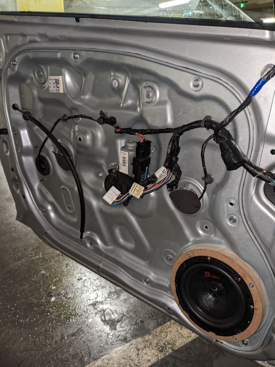

Поставил замок от двух дверки т.к. на старом было сломано посадочное место под фишку. Отличия всё же есть в длине внутреннего троса он чуть длинее.
Заодно поставил новую акустику, звук стал чище но полный потенциал наша ГУ и не раскроет(
Проставки брал 22мм 500р за обе
С магнитолой пока хз что делать т.к. менять не хочу стараюсь всё по штату оставить

Влезли норм, не цепляет стекло?
Норм
А звук как ?
Я же написал)
Погромче почище, но весь потенциал ГУ не раскроет
