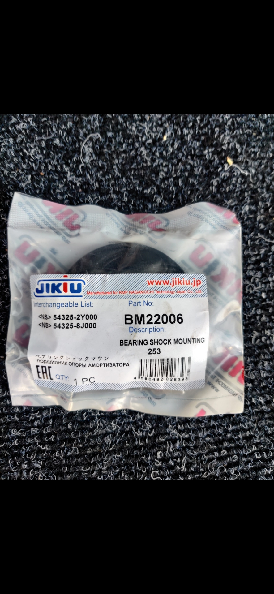

Вердикт такой: 2 сайлента в цапфе, 2 ступичных и опора подшипника(позже это оказалось ошибкой, но купить его я успел…)

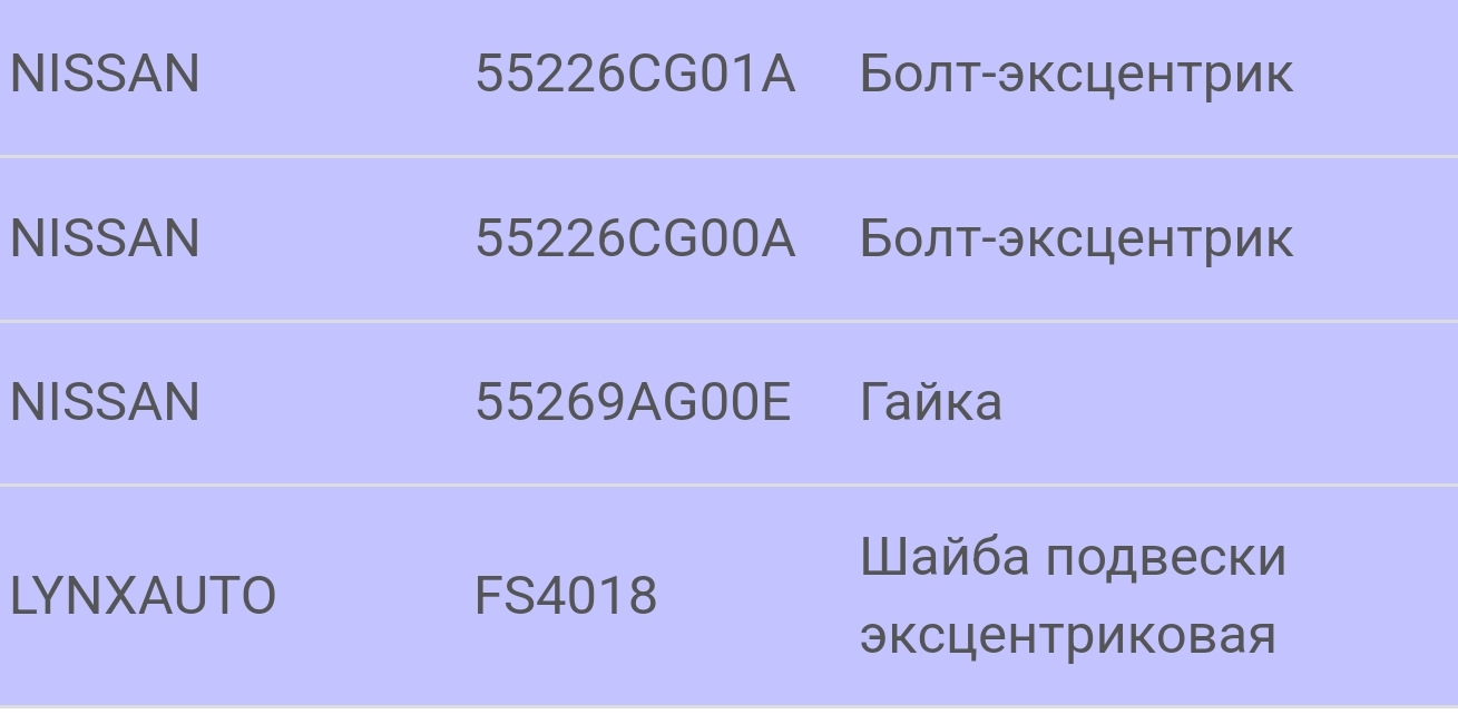

После этого поехал на развал, перед открутился без проблем, а вот зад надо было один болт всего подкрутить, а он сидел плотно, решили не рисковать и заказать все болты новые.
Купил болты и гайки оригинал NISSAN, а шайбы LYNX.
Приехал к своему мастеру поменять, чуть больше усилий и тот самый болт открутился без проблем. Но раз все купил — лучше поменяю.
После приехал опять на развал, все сделали.
И я узнал, что сначала регулируется зад, а потом только перед, первый мастер об этом не сказал и отрегулировал перед, потом пришлось поправлять немного, после регулировки зада.

И в продаже опорный подшипник JIKIU 1200р.
