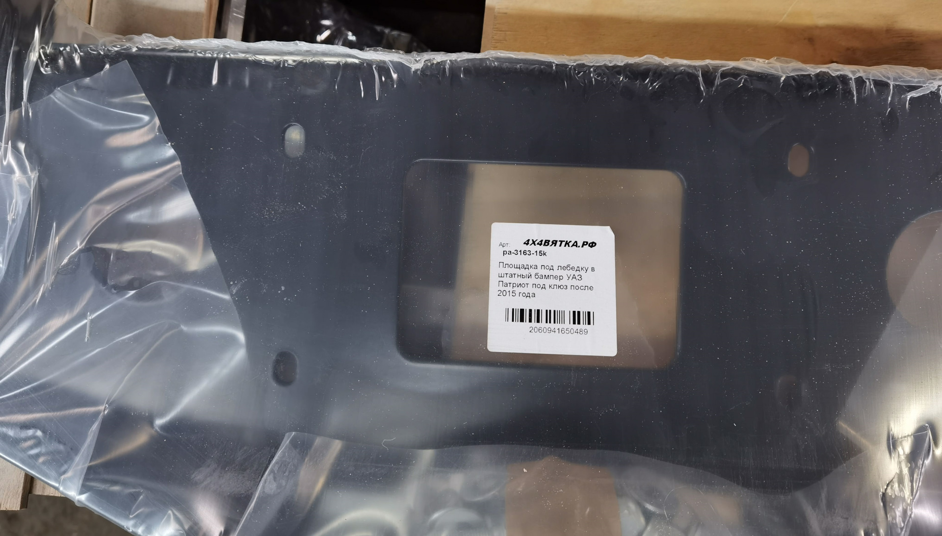

Во-первых, площадка встала на раму с трудом. Пришлось слегка подрихтовать площадку молотком и разжать раму реечным домкратом, примерно на 4-5мм. Даже после этого площадку пришлось буквально забивать на своё место молотком, через деревянную проставку конечно. В конце концов площадка была установлена. Передний бампер, кстати, пришлось снимать, тут без вариантов.

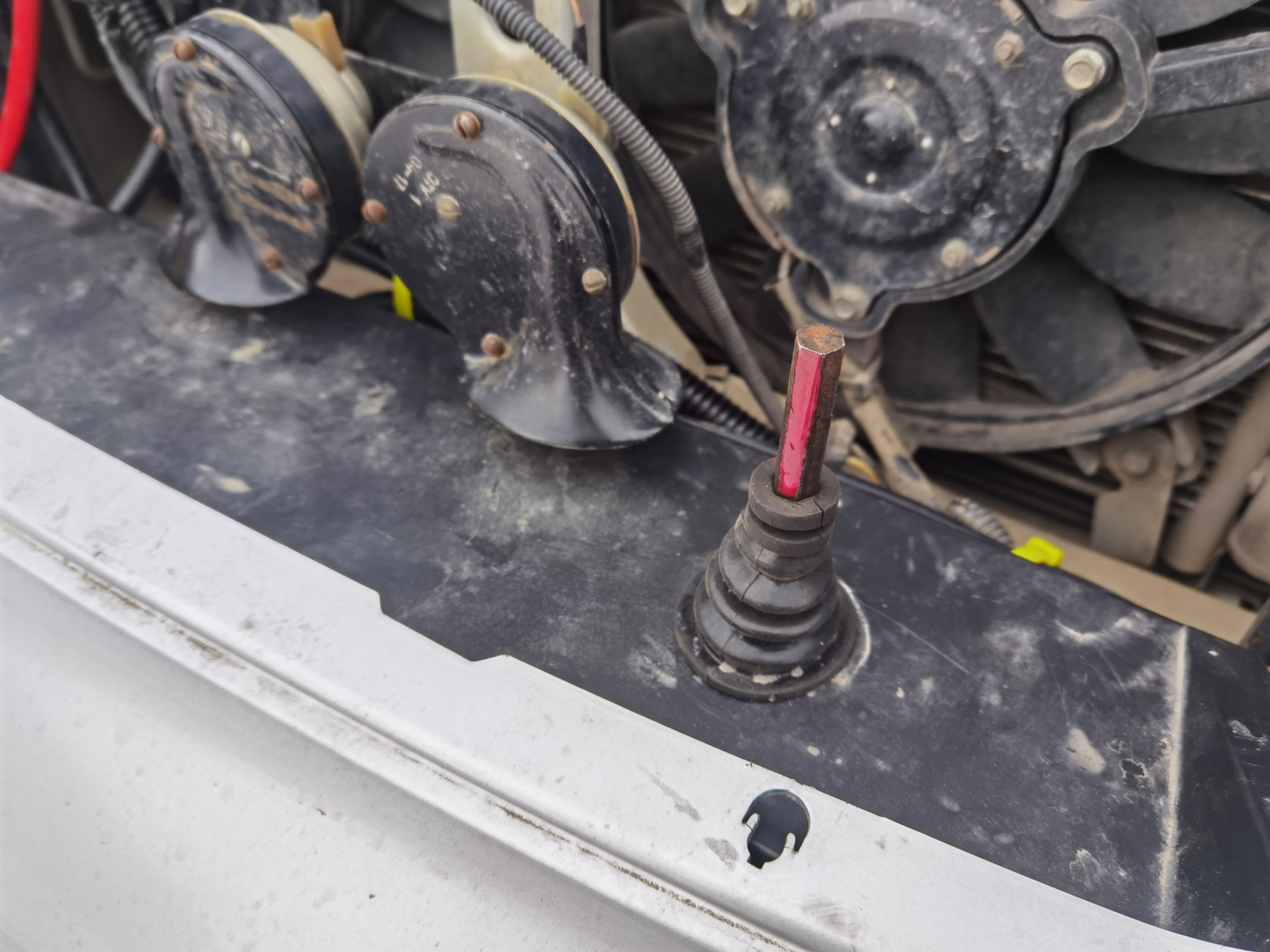

Штатный разъём под пульт управления был удалён и перенесён под капот. Расположение разъёма ПУ позволяет использовать пульт как из кабины, так и находясь рядом с автомобилем.

Далее, необходимо было сделать доступным переключатель свободной размотки. Для этого был изготовлен и установлен переходник, в основе которого использован обычный шестигранный ключ на 10. Теперь положение переключателя легко меняется ключём на 10. Специально для этих целей был приобретён ключ-трещётка.
На переходник отлично встал обрезок пыльника проводки от передней двери.
На переходник нанесены две метки отмечающие его положение.

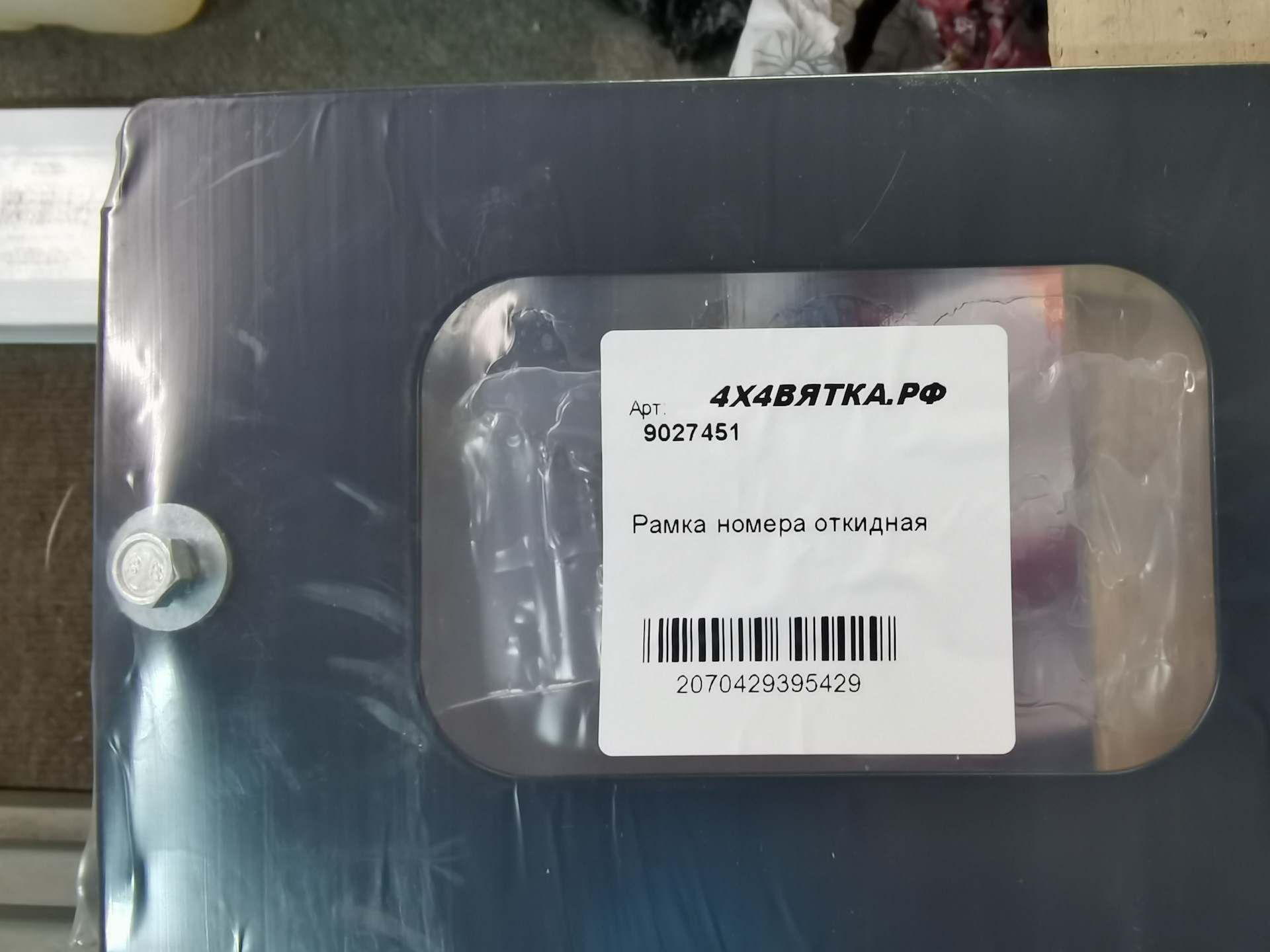

3 Откидная рамка 4x4vyatka.ru/search/?q=9027451

Ссылку на рамку номера можно?
Дополнил 4x4vyatka.ru/search/?q=9027451
warrior82
Ну и фото
Спасибо
