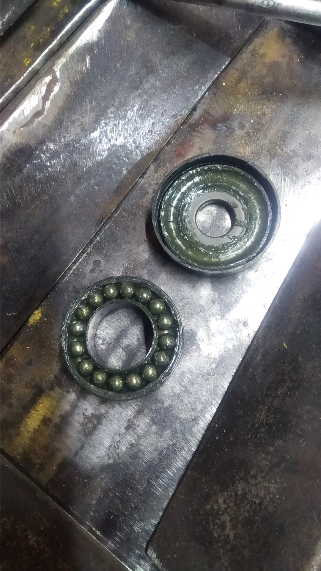

Появился непонятный звук при повороте руля. Подскажите что может быть, похоже на опорный подшипник. За день езды звук стал намного тише.

Сейчас точно такая-же проблема, пробег 112к
Что у вас в итоге было?
Поменяли опорный подшипник по гарантии
Была tpi по смазке втулки ппд
Не подскажите номер ?
Не, уже несколько лет на дилере Шкоды не работаю)
Осень похоже на опорник. Хотя честно сказать они достаточно живучие если родные. Их очень тяжело убить. Если что на замену Лемфордер с бортом.

Да хрен знает втулки стабилизатора, резиновые пыльники на стойках стабилизатора, сайлентблоки но скорее всего нет, ну и конечно же пыльники шруса
На некоторое время звук пропал, вчера опять появился, независимо от погоды.
Помимо подшипника, может опора такое издавать. Можно попробовать поддомкратить сторону так, чтобы колесо оторвалось от земли и вокруг опоры вдшкой залить все так, чтобы сверху даже все смыло.
А подшипник чем то закрыт? Ещё не добрался туда — не шумит и не надо оно туда лезть. Помню на 406ой Пежо — раза три их менял — песок попадает и приехали подшипники, там была на нем заглушка, но через нее один фиг все залетало.🤦 Звук при повороте руля такой же был.
Пластиком сверху закрыт
Менял стойки амортизатора и опорные подшипники смазал т.к сухо вращались.
Был такой звук это опорный подшипник, дилер менял рейку когда пробовал амортизаторы менять в итоге один собрали не правильно и тысяч через 30 хана подшипнику
Это опорный подшипник

Вам нужно попросить кого-нибудь руку на чашку положить и покрутить рулем. думаю понятно точно будет
Пробег 30000, завтра попробую сделать так, как вы сказали
Ну ппц. Хорошо, отпишитесь потом, интересно в чем проблема.
