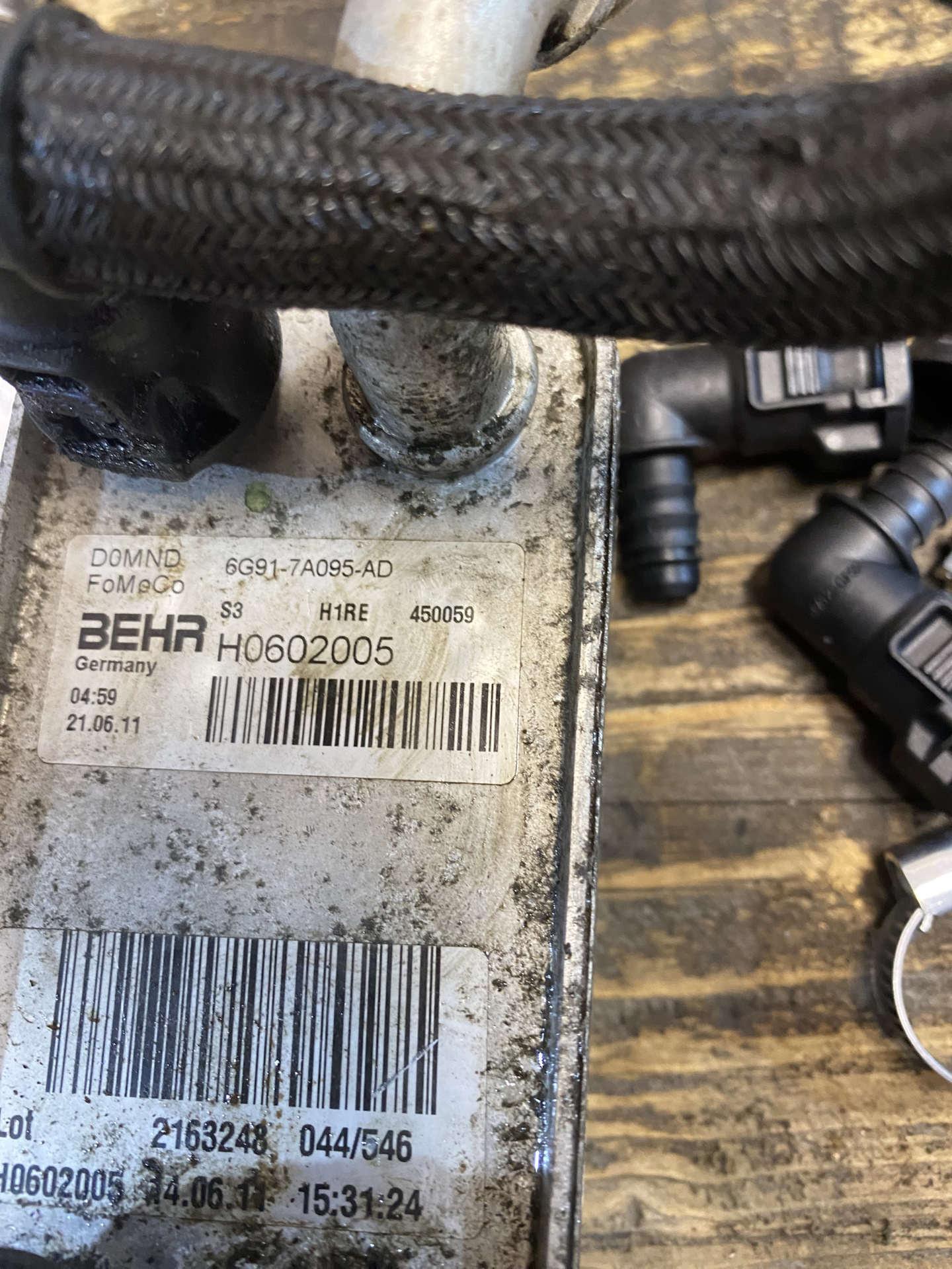

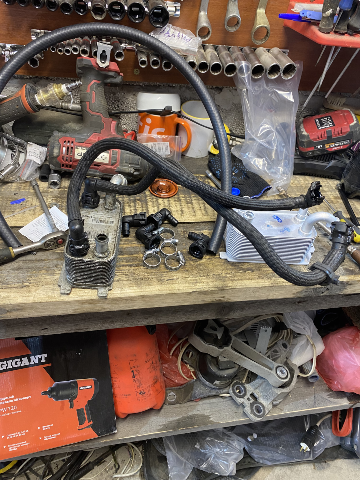

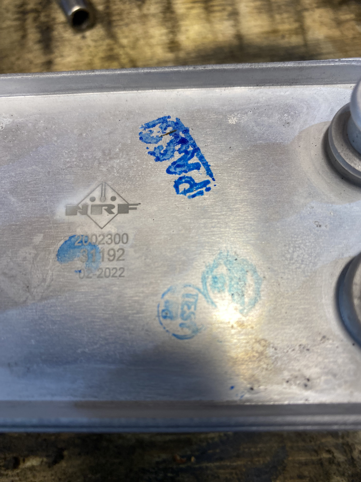

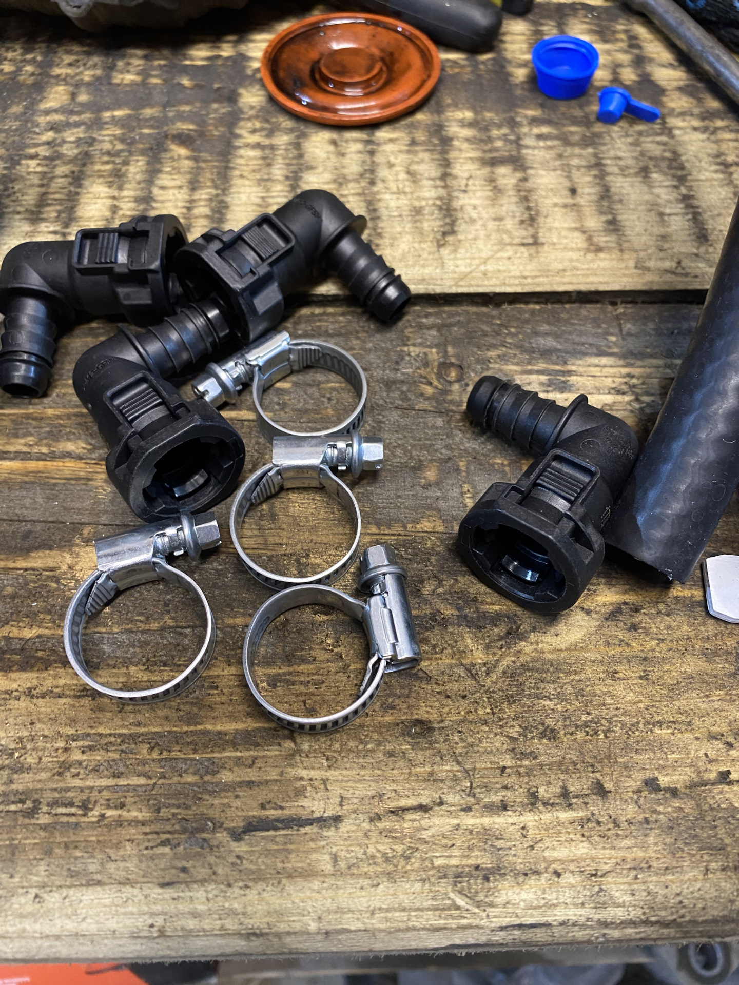

Потел у меня теплообменник. В итоге купил быстросъемы NORMA на Авито. Шланг Gates маслобензостойкий 12мм. Радиатор NRF 31192. С заменой проблем особо не возникло, самое сложное было снять самозажимной хомут в нижней части радиатора. Масла вытекает совсем малость. В общем теперь все сухо. Думаю пробег достойный 205000.
Комментарии 18
Друзья, меняйте скорее эту трубку если видите запотевание. Перед покупкой ХС 60 на диагностике сказали что есть запотевание, через два дня трубка слетела и вся жидкость вытекла, благо рядом была сто. Сама трубка 30 000 р. но если спец.магазины которые собирают любые шланги по образцу. это стоит около 2000р. Пришлось еще покупать жижу…
При замене трубок АКПП масло из коробки не вытекает? Я правильно понял, что термостат на АКПП полностью закрыт?
Немного вытекает. Да термостат закрыт все верно. Грамм может 150 вытечет То что в теплообменнике и в шлангах.

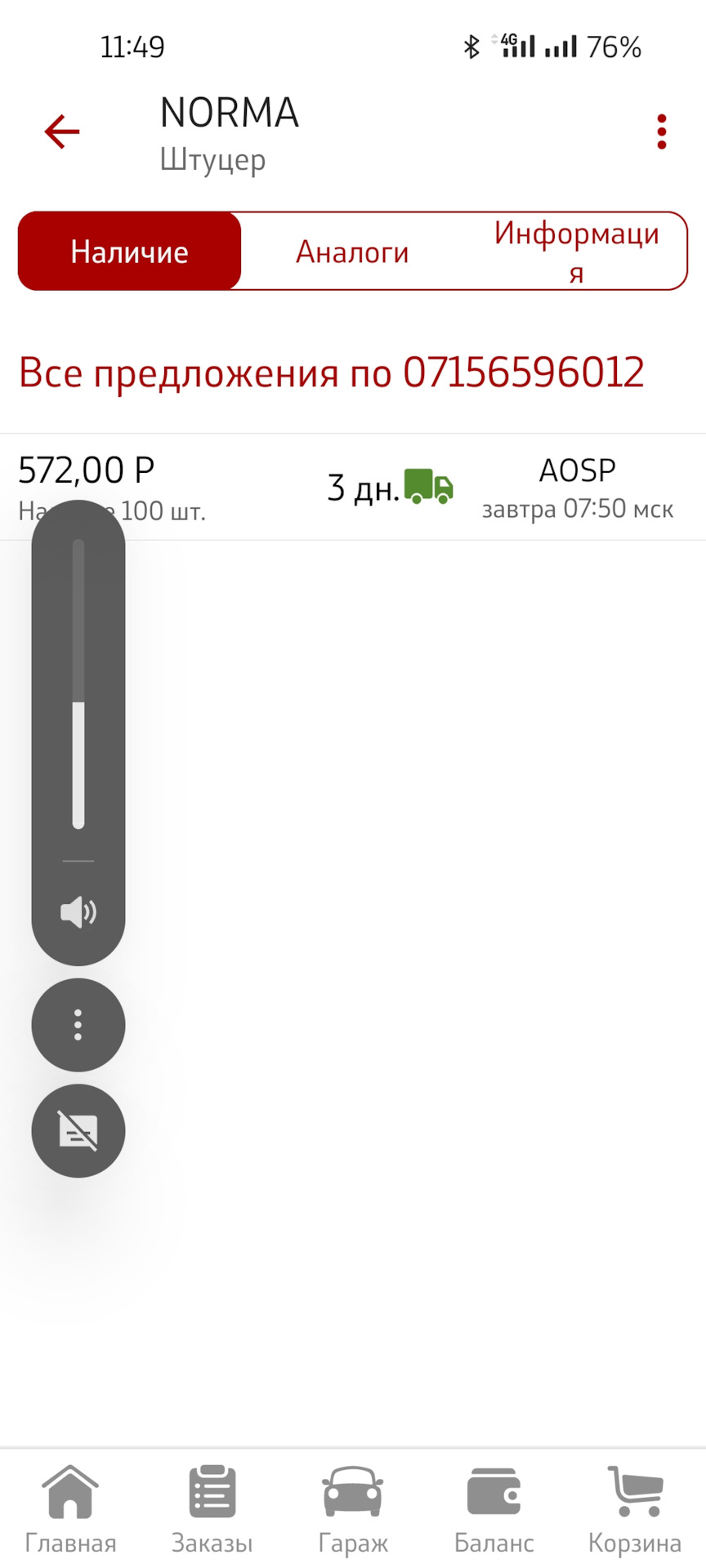

А номерок (артикул) быстросъема можно? И если есть, то шланга.
К сожалению номер так и не нашел, из за этого брал на Авито. Шланг в магазине взял ))
trubabur
www.avito.ru/moskva/zapch…os&utm_source=soc_sharing
Спасибо!
Да не за что))
Это получается что родной теплообменник 205 тыс км продержался?
Да. Все верно. Да ему бы ни чего не было. Видимо быстросъемы съедают штуцера.

Потели быстросëмы или сам теплообменник?
Эмммм. Все вместе как бы )) я не разбирал до конца это все. Так кинул и все. Судя по постам на драйве. Быстросъемы и штуцера теплообменника стираются друг о друга. И начинает потеть это все. Я замывал пару раз. Но бесполезно. Только замена решает. И тут кто за оригинал из пластиковых жестких трубок, а кто за резиновые шланги. Есть теория что это все от вибрации. И резиновые шланги должны это компенсировать.

Судя по фото быстросъем не поддавался? :)
Решил не заморачиваться и отверткой снял 🤣
