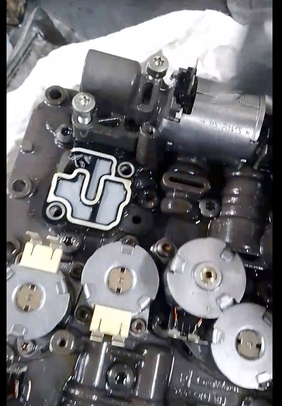

Собрались мы тут съездить в Кировск покататься, отъехали от Питера на 200 с небольшим км и на очередном обгоне коробка упала в ошибку… Начали смотреть Васей (благо был с собой) — ошибка P1815, соленоид. Тут уже стало понятно что никуда мы, как минимум сегодня, не едем, развернулись и на первой передаче в аварийном режиме поехали до ближайшего города. Проехав километра 4 решили заправиться, и после этого машина ехать вообще куда бы то ни было отказалась, даже на одной передаче. В итоге эвакуатор, возвращение в Питер. По отзывам со второго раза выбрали сервис DSG-Complex. Изначально доехали на эвике до другого сервиса, но там что то совсем не понравилось ни по ощущениям, ни по отзывам (когда их почитали, уже приехав к ним) и в итоге на другом эвакуаторе перекинули машину сюда. Ребята все отдиагностировали сразу же, обрисовали возможные пути и проблемы. При разборе мехаторника обнаружили обломок фильтра из под соленоида.
В итоге принял решение перебрать мехатроник, заменить соленоиды, а заодно поменять масло и сальник на коробке, тк обнаружилась течь между коробкой и двигателем. По результату -доволен, коробка стала работать мягче, переключения четкие.

Т.е. никаких проблем с соленоидами не было (толчки и т.д.)? И клетка раньше не ремонтировалась и порвался установленный заводом фильтр?
Чет много вопросов, как фильтр может порваться и утащить с собой соленоид
Соленоиды были заменены профилактически, тк толчки небольшие иногда были, плюс пробег уже не маленький. А фильтр да, заводской, его ни кто не трогал никогда, во всяком случае мне об этом не известно…
