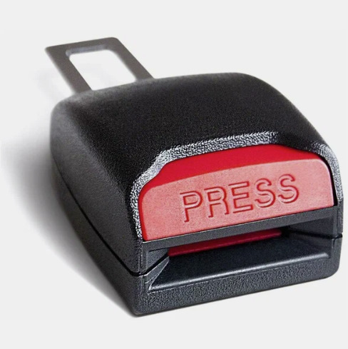

Я считаю что так отключить зумер ремня в разы проще и навсегда.
Я лично против таких приблуд (не хочу греть мозги машине, что пристегнут), поэтому вырубаю программно.
Все так просто оказалось. Тоже бесит)
Все максимально просто, но у моего кожуха защёлка одна выпендривалась и не хотела с левой стороны отщелкиваться, когда с правой все хорошо отходило. Пришлось немного повозиться и сжечь несколько нервных клеток:)
