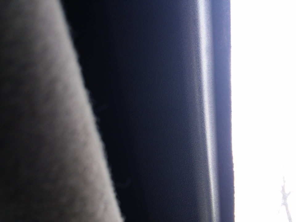

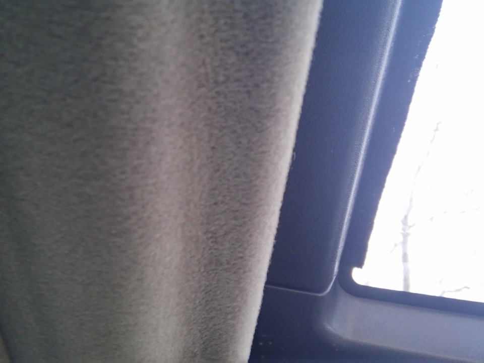

1 — Скрипел обод люка (Пластиковая окантовка, а точнее ее задняя часть)
Давненько (еще при переделке пепельницы) был куплен карпет самоклеющийся, сегодня решил попробовать снять ее и проклеить им как уплотнителем, но как только мысленное представление перешло к делу встала проблема, Я НЕЗНАЮ КАК ОН СНИМАЕТСЯ… ж*па…
Ну да ладно, на то он и самоклеющийся, вырезал кусочки и подсунул туда под нее, клейкой стороной к стеклу)
Поджало его хорошо и даже при попытке пошевелить его руками никаких звуков не возникло))

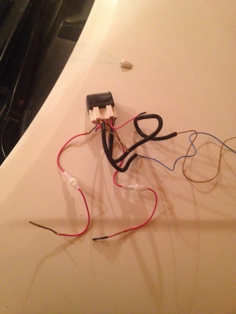

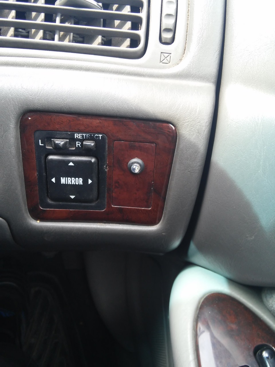

2 — Меня долго раздражал этот светодиод под лобовым стеклом, во-первых колхоз, во вторых провод видно было. Решил перенести его на панель, к управлению зеркалами, все снял, протянул, просверлил, и поставил на место) Теперь все по феншую))

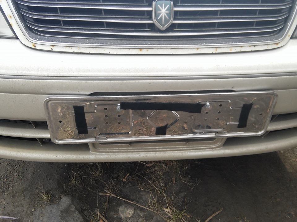

3 — После покупки рамки на номер, он начал трещать на скорости) В итоге начал надоедать… (Ладно бы трещал после сотни а то до 70 разгоняешься и его калышит, метал о мметал)))
Взял все тот же карпет и наклеил его на места где он дребезжал))

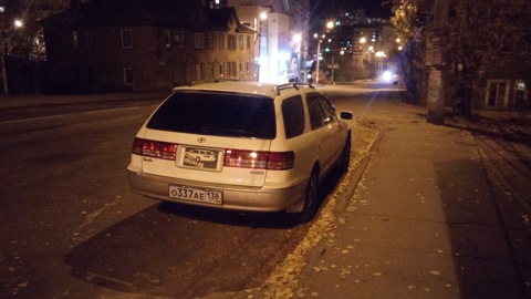

4 — четвертый пункт вылетел совершенно случайно)) Я уже все закончил и пошел домой со спокойной душой)) Но решил что надо машину перегнать со стоянки во двор, сажусь завожу, нажимаю тормоз и на те, лампочка загорелась что габариты не работают)) Полез смотреть, нашел лампочку сгоревшую, поехал купил 4 штуки (прозапас), поменял, а лампа с панели не уходит…
Странно, проверяю и правда при нажатии на тормоз горят только крайние стопари (которые на кузове), а которые на двери пятой не горят… Значит дело где то в проводке… И снова веселый обрыв в болезненном месте…
В месте где провода постоянно гнуться и как следствие рвутся… В общем нашел хороший крепкий и не рвущийся провод, все смотал изолентой и на скрутки)) Теперь все работает как часы)) Посмотрим что дальше будет)))

Светодиод теперь прям как у меня
Не поверишь:) в начале он как у тебя под лобовым был:))Решил по проторенному пути пойти:))
У меня в этой заглушке до этого был светодиод от какой-то из старых сигналок. Чего месту пропадать?
