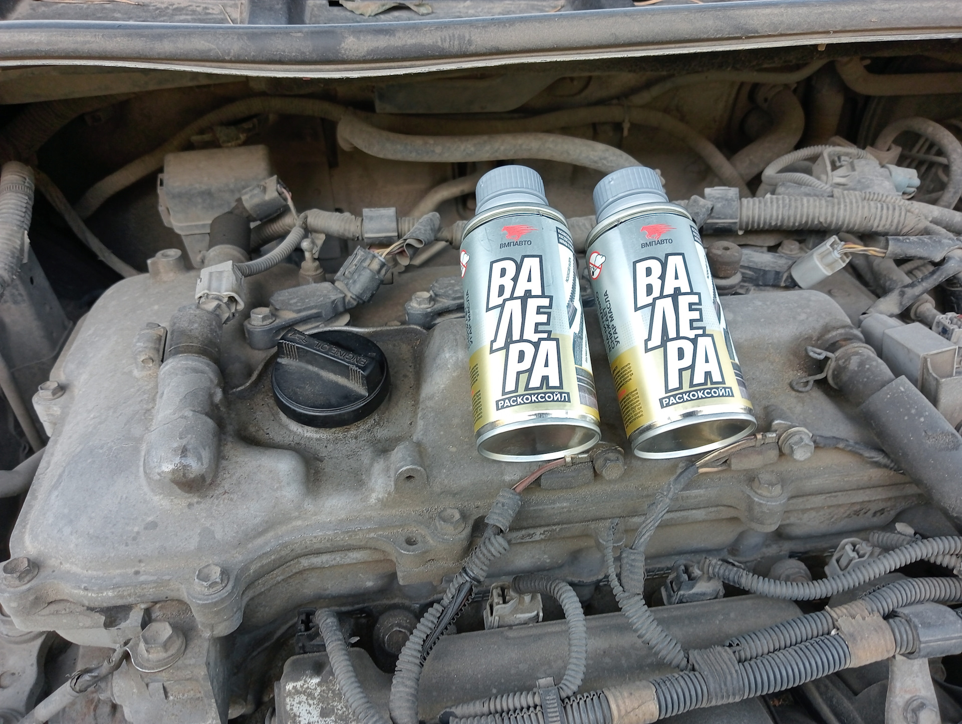

При замене масла решил стараться каждый раз промывать химией, что бы кольца на поршнях не залегли. И не было масложора. Решил тестировать раскоксоил Валера от ВМПАвто в реальных условиях. При его использовании желательно снять краску с поддона. Это сделал уже в прошлый раз.
Состав Валеры: азотосодержащий растворитель, ПАВ, добавки. Если проще, то: аммиак и присадка для запаха.
Для замены масла было закуплено:
Масляный фильтр — 3 шт по 350 руб.
Масло Синтек 10w40 из Светофора — 2 шт по 750 руб.
Раскоксоил Валера — 2 шт по 700 руб.
Основное масло Татнефть ПАО 5w30 — 1 шт. по 1800 руб.
Итого: 5750 руб.

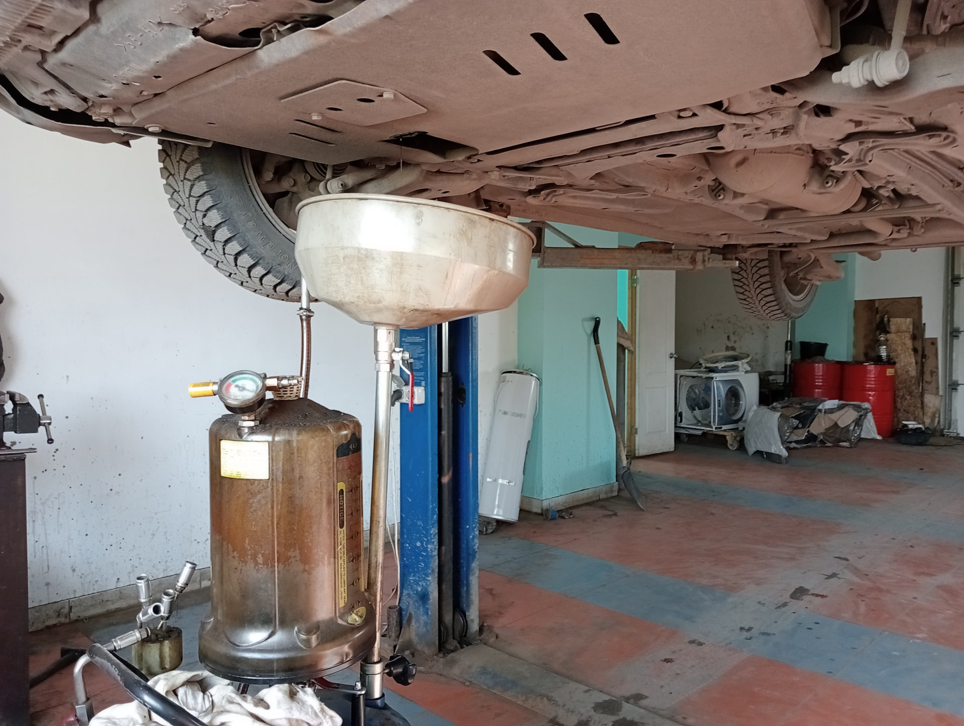

Сливаем старое масло. Меняем масляный фильтр.

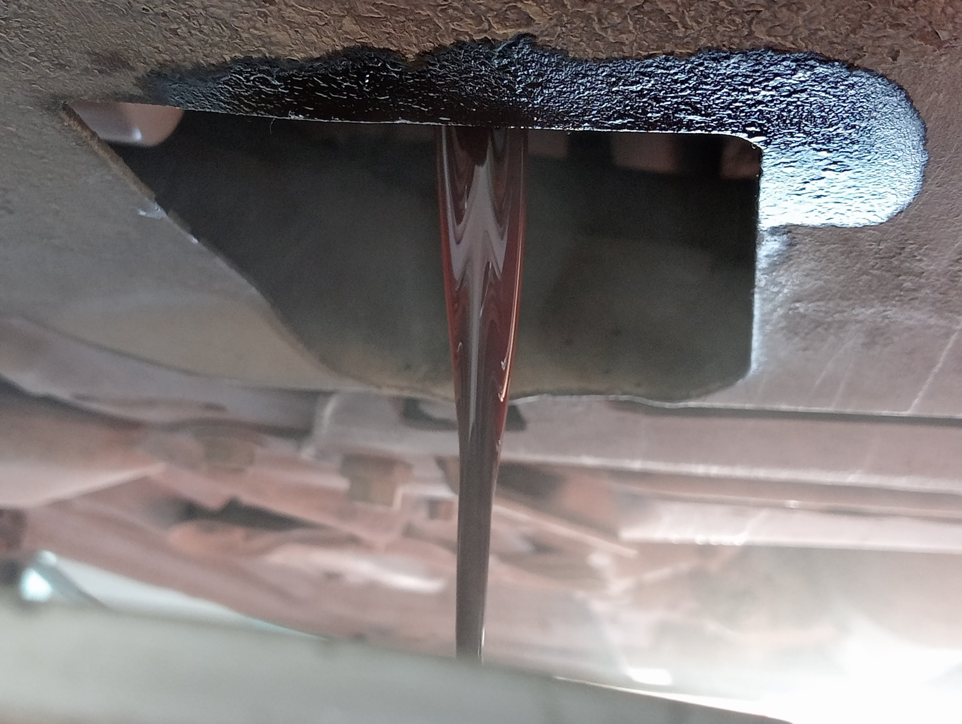

Затем заливаем Синтек 10w40. Причем заливаем не весь, а примерно 3.3 литра. Так будет выше концентрация химии. Выезжаем на улицу. Греем двигатель. Заливаем ДВЕ банки Валеры.
Да да именно две. Одна плохо моет. Проверено в прошлый раз.
40 минут работаем на 1500-2000 об/мин.
Заезжаем. Сливается практически черная жижа. Это очень радует!
Напоминаю, на фото новое масло после 40 мин работы с Валерой.

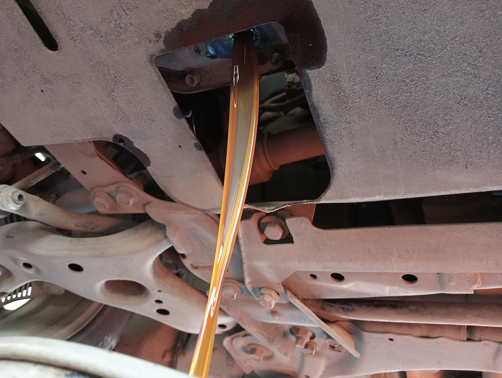

Меняем фильтр. Заливаем Синтек 10w40. Работаем 10 мин. Сливаем.
Ну по факту слилось чистое масло. Нам нужно было просто ополоснуть двигатель от Валеры и растворенного шлама.
Затем ставим новый фильтр и заливаем основное масло. Итого три замены масла. За работу взяли немного — 1000 руб.

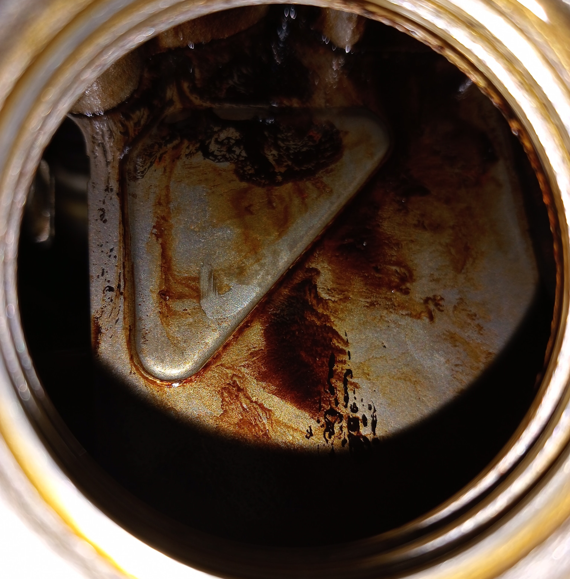

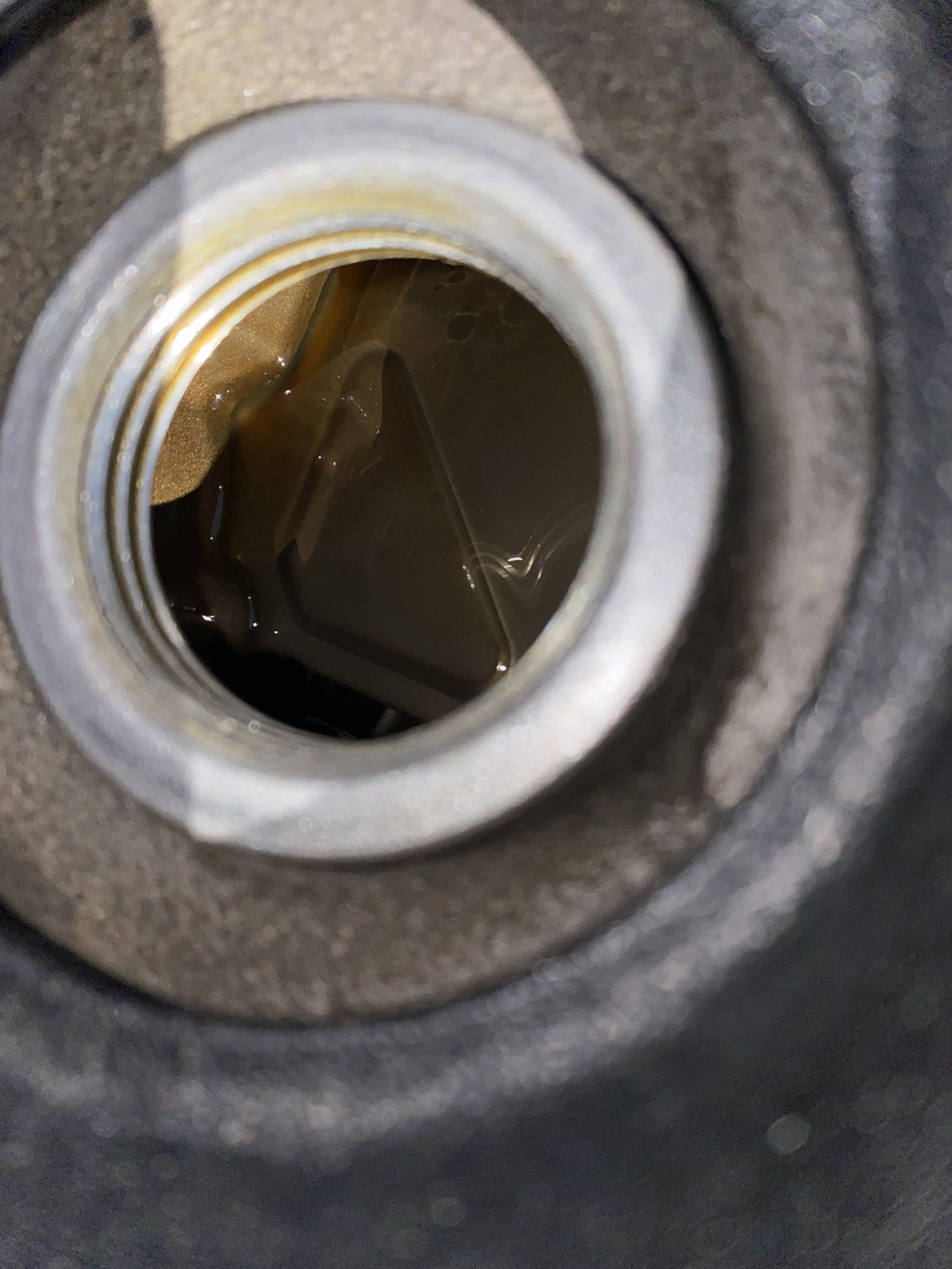

Сфоткал заливную горловину. В ней хорошо видно, что Валера при заливке начал сразу растворять шлам.

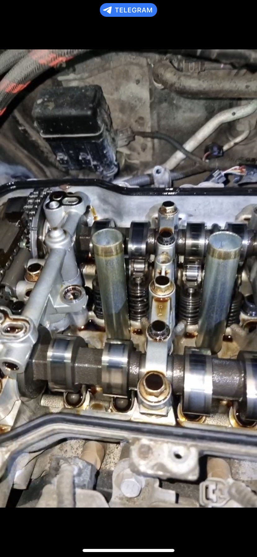

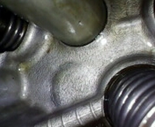

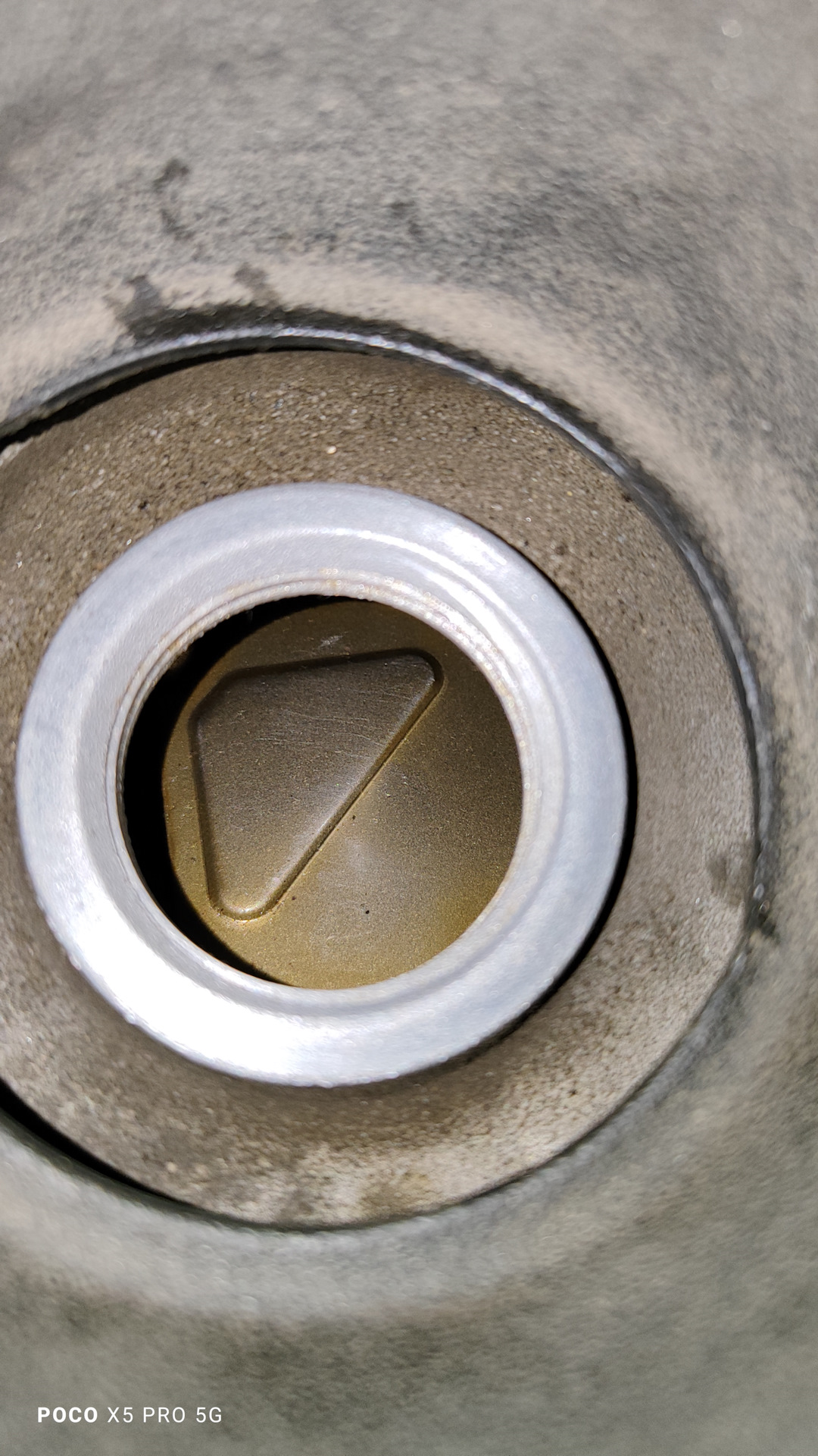

Залез эндоскопом ЗА горловину. Два года назад мне снимали всю головку блока цилиндров, меняли прокладку ГБЦ, заодно помыли там всё. Захотелось посмотреть, насколько масло Татнефть ПАО за два года использования загадило двигатель. Вроде всё неплохо. Меняю масло каждые 6-7 тыс км.

"Валера при заливке начал сразу растворять шлам" — на фото не шлам, а лак. А лак победить очень сложно. Кстати, понравились Ваши тесты с угольным сольвентом, а почему им не мыли?
Для чистоты эксперимента, решил помыть только одним средством. Валера субъективно показался эффективнее, прям растворяет лак.

Почему написано в инструкции 25мл на литр, а тут сразу две банки на 3.3 как я понял литра?
В составе точно нет щелочи?
Ну тут понятно, что помыл первый раз результа нет компания связалась проспонсировала
Никто не знает что в составе, но пахнет аммиаком (нашатырь). Возможно этот газ развели в каком то углеводороде С-10-С13, а не в воде. На щелочь Валеру не проверял. Надо капнуть на алюминий и подождать пару дней. Компания проигнорировала мое письмо о предоставлении образца для тестов. Покупал на Озоне за свои.

Хотел тоже самое написать . Пробег 175к у меня . У меня вот так
У меня также, даже может чище, 220 тыс
Вот если быть точным как там на 238806 пробега
335ткм когда менял прокладку)) у меня так же) сейчас уже 380ткм
dmtr001
У меня на 238 тыщах такой вид)))
