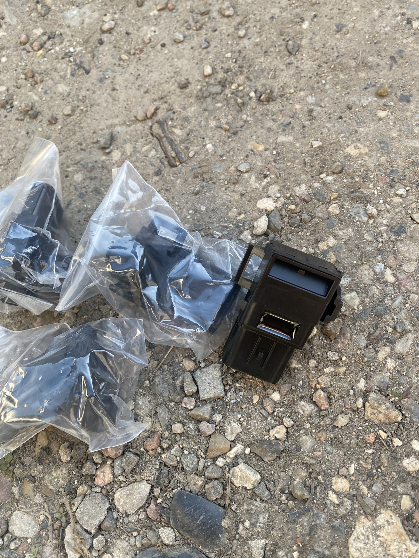

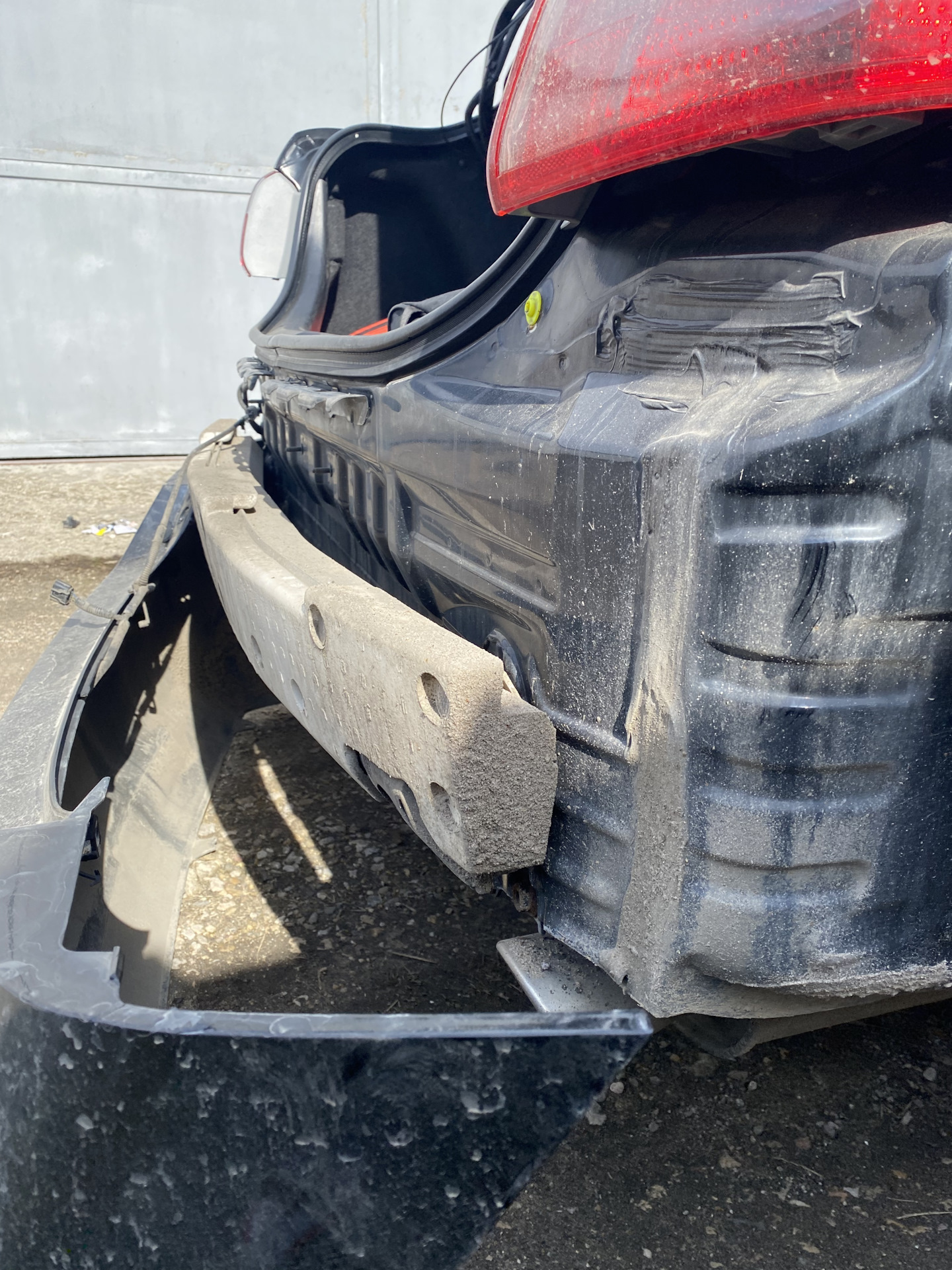

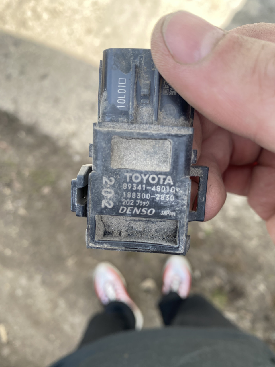

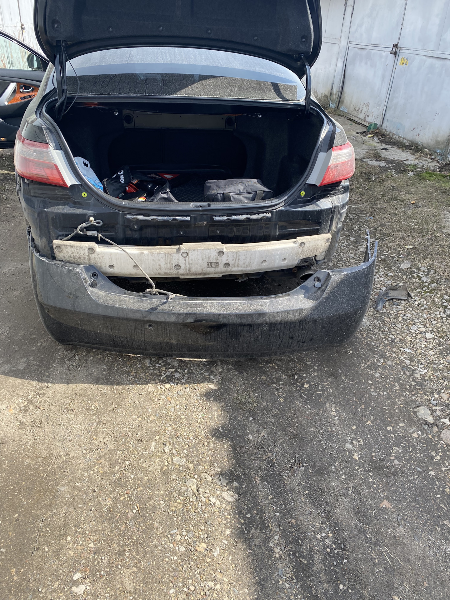

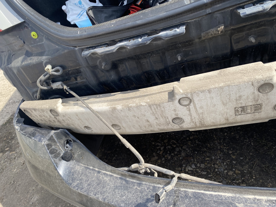

Не работали парктроники передняя одна и задние все. После нажатия кнопки парктроника звучало 4 сигнала. Осмотр задних показал что одна целая, у остальных окислились контакты и сломались пины под корень. Поэтому один целый был перекинут на переднюю часть, а остальные парктроники только под замену, провод на очистку контактов и замену некоторых пинов. Пины купил в магазине chip I dip, а парктроники жду с Алиэкспресс.
Пришли парктроники, но к сожалению замена не дала результата. Буду проверять работоспособность новых парктроников заменой с передними. Если будут работать, то буду искать причину в проводке. Визуально коса целая.
