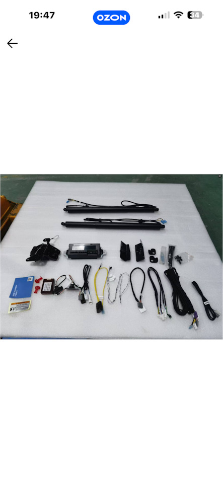

Открываем коробку, разгребаем кучу проводов из комплекта и выбираем нужные.

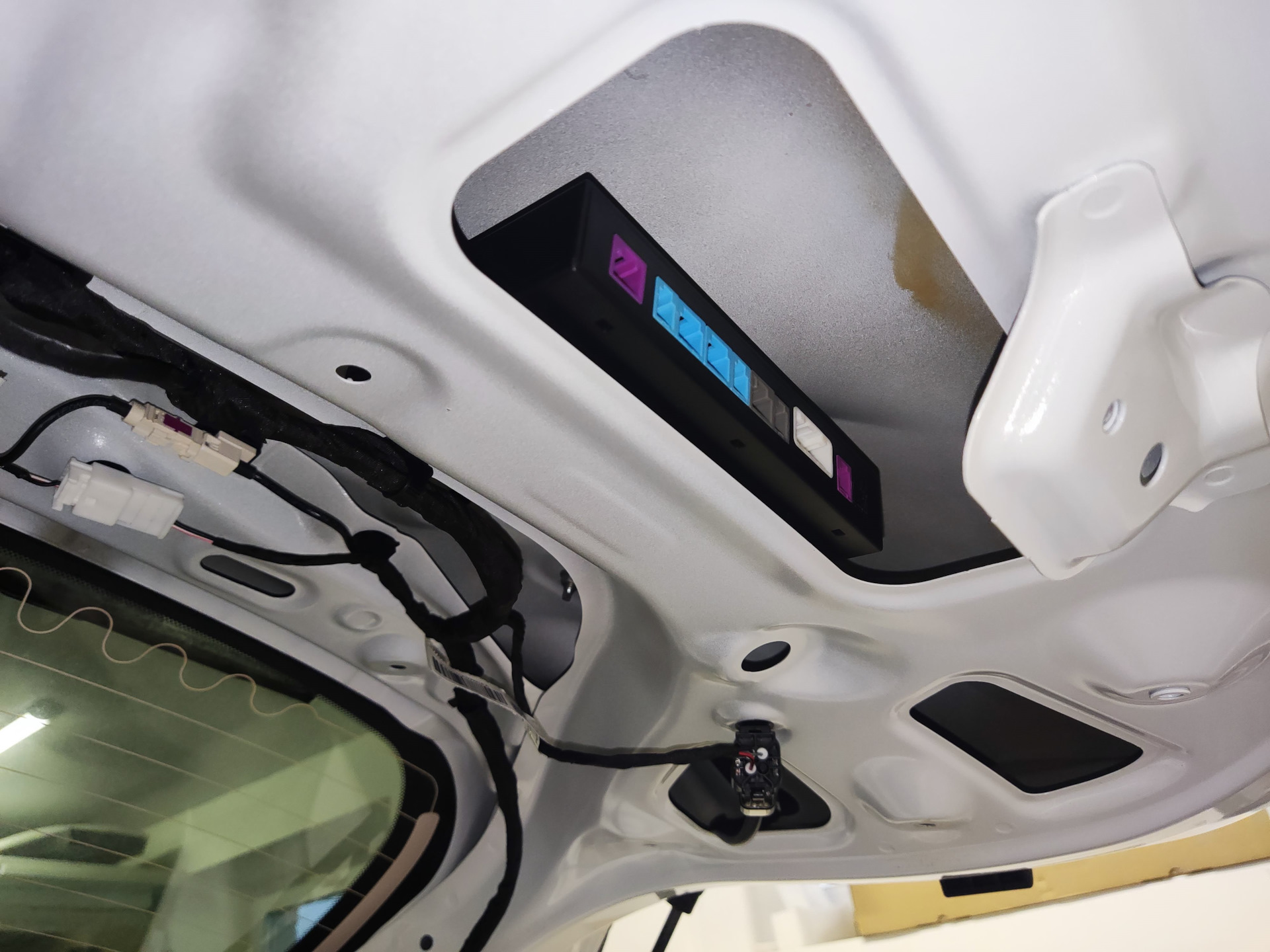

В крышку необходимо завести :
питание, шлейф передней кнопки, CAN, триггерный провод от датчика ноги.
Снимаем резиновый рукав между кузовом и крышкой.
Собираем провода в кучу, продеваем через отверстие в кузове, пластиковую вставку, далее через гофру и снова пластиковую вставку, и входим в крышку.

Далее переходим к самому болезненному для многих — сверлим отверстия под проводку.
Протянуть через заводские отверстия в крышке — где болты крепления спойлера — не получилось :Облом с протяжкой провода…
Спрашивали — дополняю. Точка сверления крышки для F7x.
Для сверления используем комплектное сверло.
После того как поставили привода с новыми креплениями и подключили всю проводку от стоек к блоку управления, переходим дальше к укладке проводки в салоне авто. Ничего сложного в этом нет. Доходим до арки и достаём из крыла разъём лючка бензобака. Не обязательно, но можно. Нас будет интересовать красный провод с белой полосой. На этом проводе появляется положительный потенциал при открытии машины.

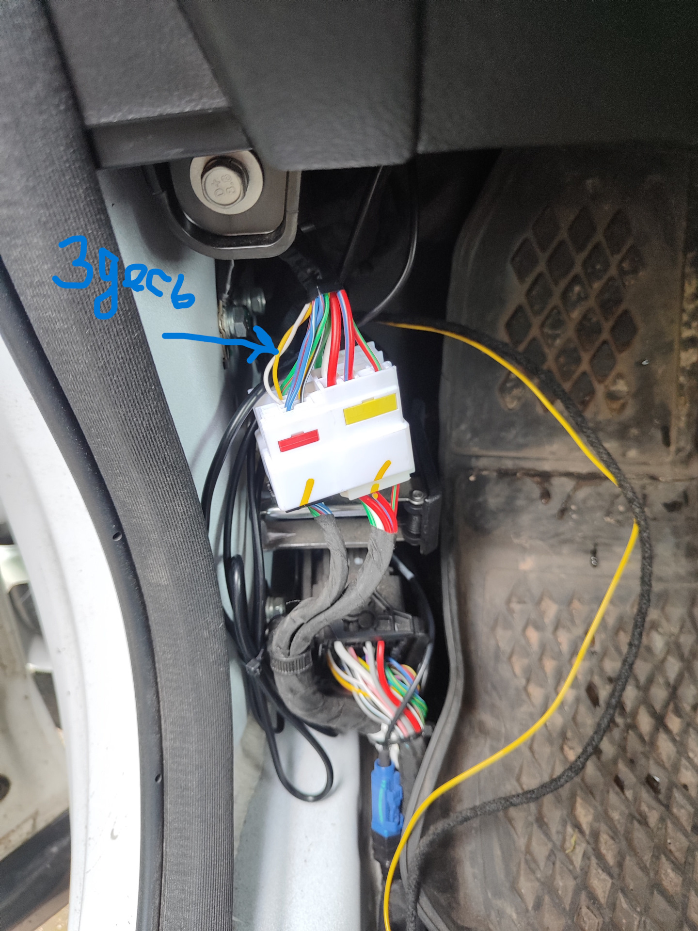

Ну и остаётся подключить CAN. В комплекте с приводом идёт OBD переходник — выкидываем его, 90% что у вас не заработает ключ. Подключить можно в BCM
, или если авто свежий, 2022 года и моложе, должна быть нужная нам шина и в пороге.

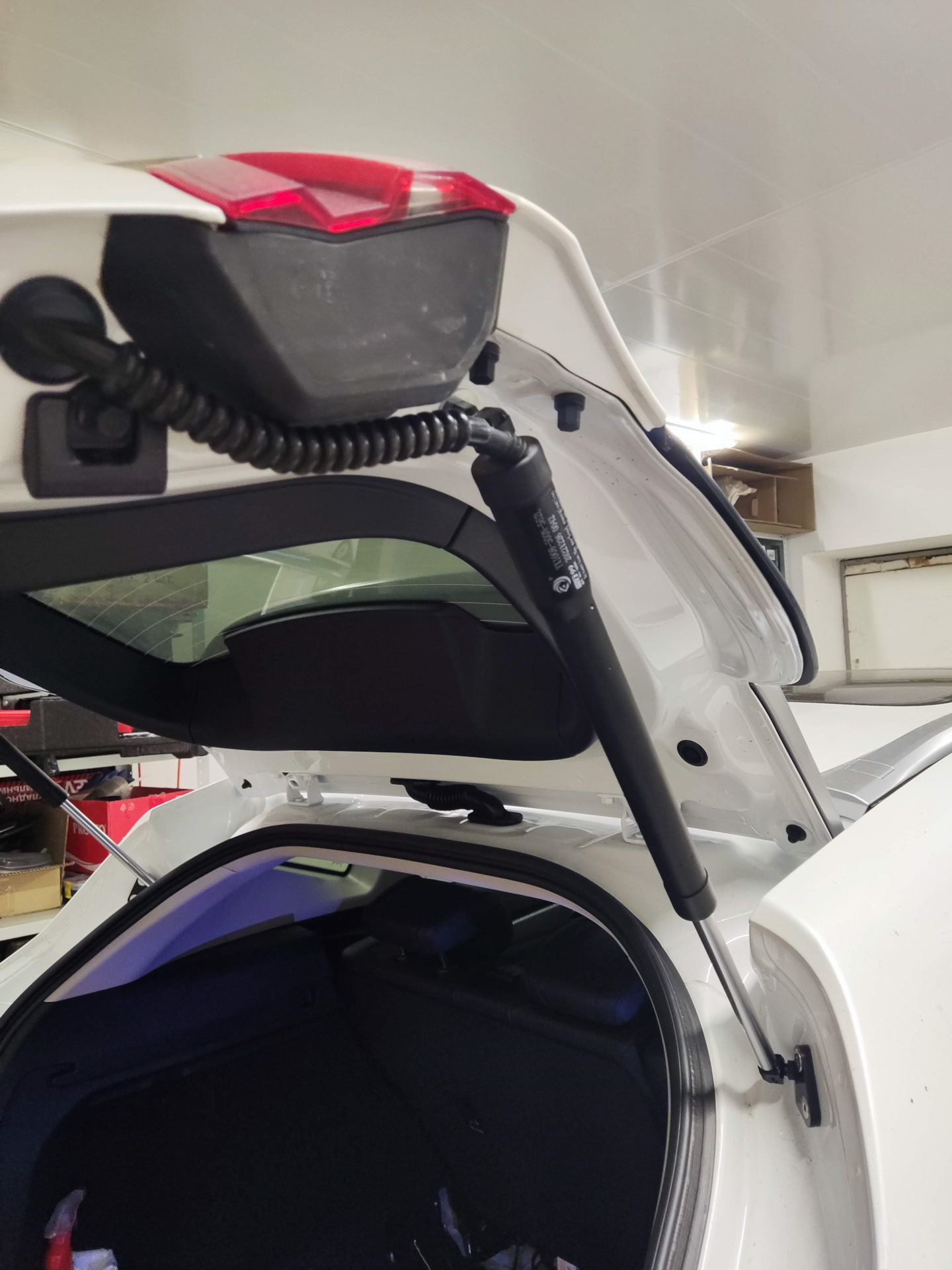

Есть одна особенность у привода. И люди в панике кричат — длинные стойки. Если кронштейны стоят правильно — надо прокачать стойки, помочь рукой при закрытии.

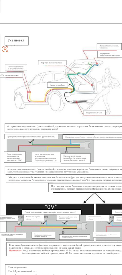

Добрый вечер! Сегодня установил комплект с датчиком ноги. Все сделал по инструкции. По итогу не работает кнопка открывания с салона и датчик ноги не реагирует! Что может быть? На блоке остался один разьем свободный, может там что то должно быть, но в комплекте нет больше ничего.
Привет. Не могу по такой фотографии угадать что за комплект и как сделано подключение.
1. Какой авто?
2. Какой датчик ноги и куда подключен? Есть модели у которых Красный — АСС, а желтый постоянное питание.
3. Передняя кнопка может работать по долгому удержанию. Защита от случайных нажатий.
Хавал ф7х, дорес, красный от кнопки подключил к асс через переходник на преды
ответил в ЛС. надо больше информации.
по фото пока виду только внешний CAN
про красный провод не понял.

Добрый день. У меня рестайл, подскажите пожалуйста поподробнее, где в пороге можно подключить CAN-H и CAN-L? А в ВСМ это где? Такое впечатление, что у меня этот разъём перевёрнут, если сравнивать с картинкой в описании.
да. можно использовать эти провода.

Покупал а Алексея номер 6301119XKQ04AD1
Зависит от блока. Золотой или Черный? Пиши мне в ЛС. Подумаем

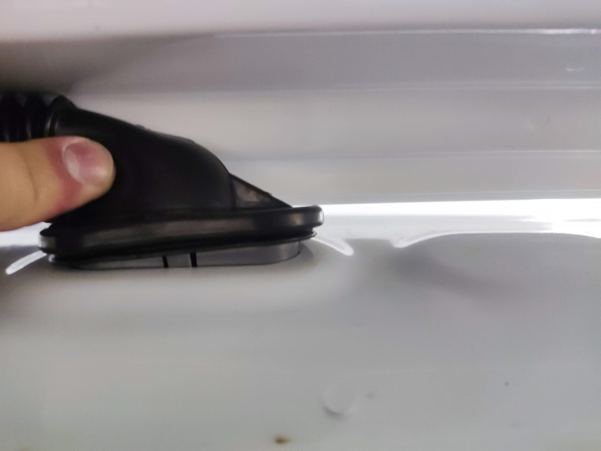

А от чего резиновую гофру применили на провод от привода до места сверления в крышке?
Покупал на фабрике. для другой цели. но раз уж купил, то поставил в это место.
Вообще подобные резинки когда-то для жигулей продавались.

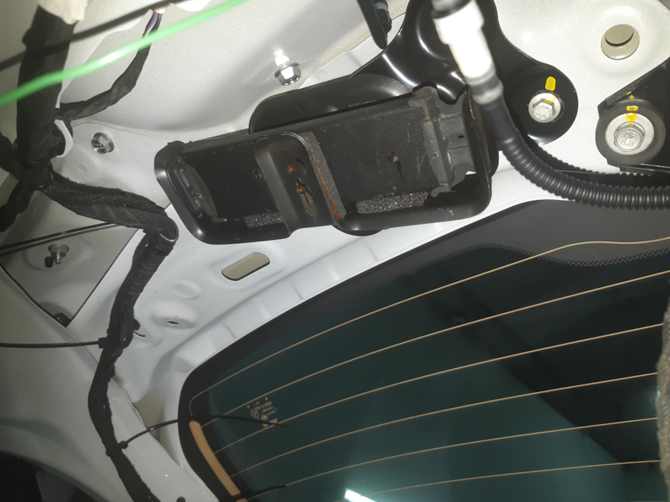

Что за приблуда?
это какой-то вибрационный брус. по идее нужен для гашения вибраций.
про кронштейн — возможно

Не понял что за приблуда на крышек багажника?

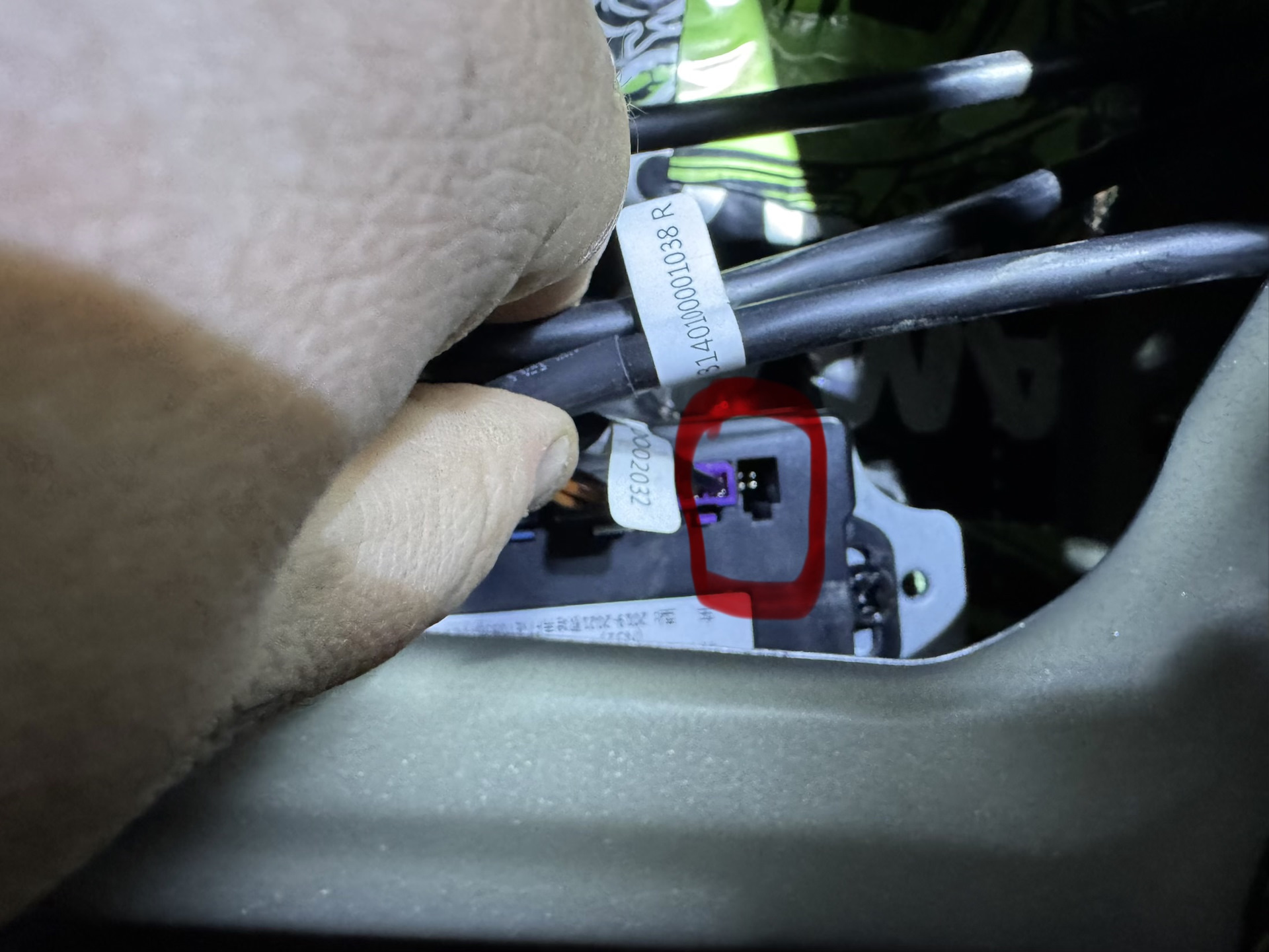

Не пойму что за провод. Сиреневый провод идет на однопиновый разъем. Выходит из косы соединяющий центральный блок с разъемом штатной проводки который подходил к штатному замку. Перевод наклейки с китайского выдает — "линия ручной пряжки"?
Не подключаем. Это не для нас. Как написано в одной из инструкций от приводов от фабрики — чего нет на схеме, то не подключаем
