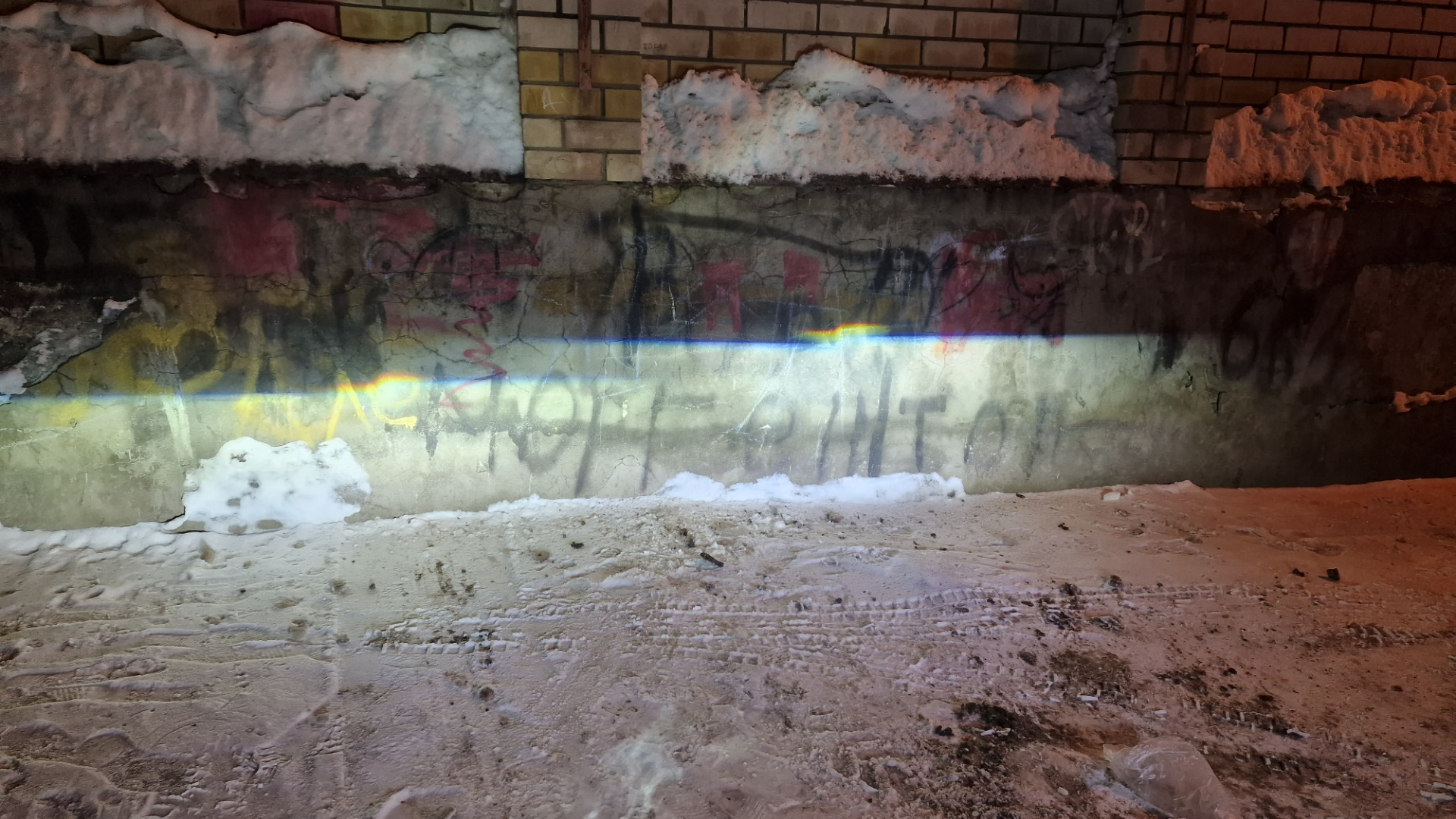

Откуда? Китай? Мне вот эта история не очень понравилась, хотя заливка вроде равномерная…
да, китай. Это левая линза ступенька, не совсем понял, что именно не понравилось?
Форма ступеньки и жёлтое пятно. Напоминает чем то свет дешёвых китайских модулей, только без пересвета (явного во всяком случае). А есть, где почитать про них более подробно?
Желток небольшой есть, но лучше он чем синюшная аберрация) ступенька стандартная низкая. Почитать, пока нет, все никак не сяду за обзор — это модули такой "междусобойчик")
