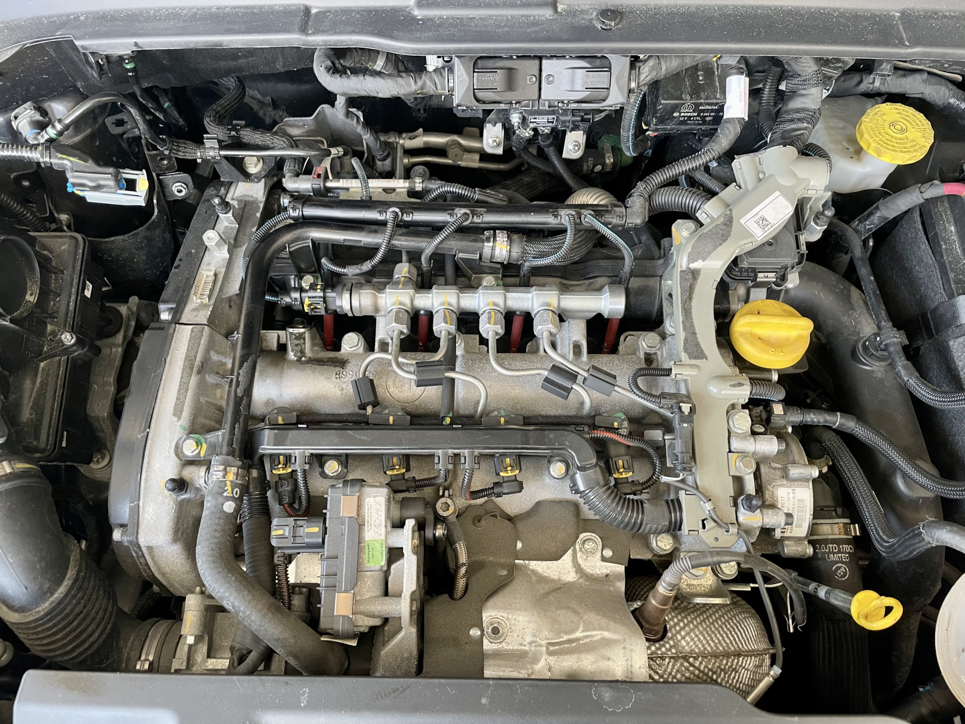

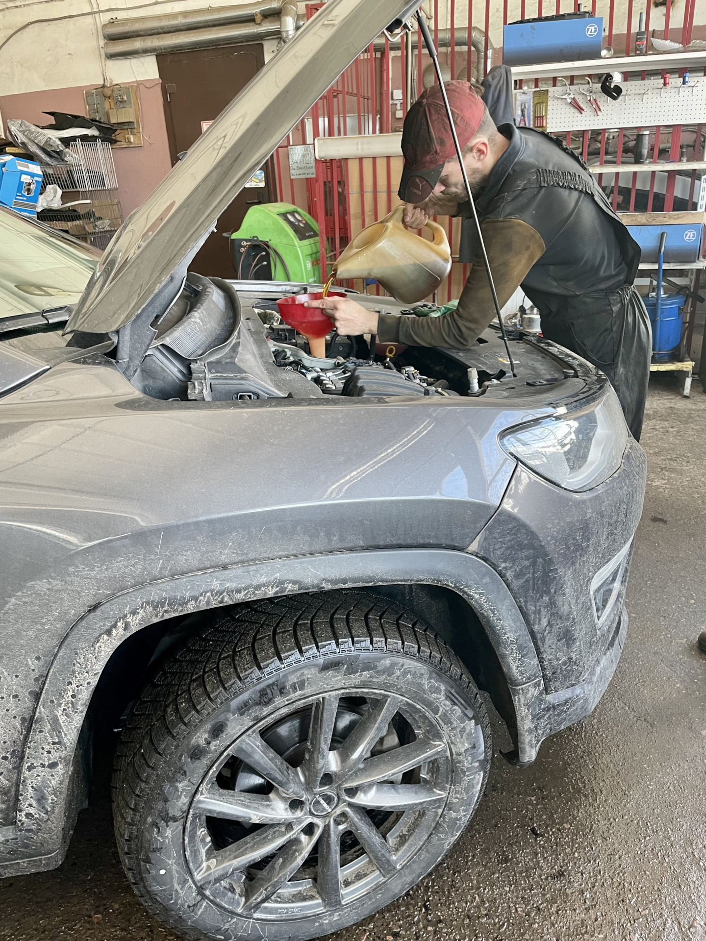

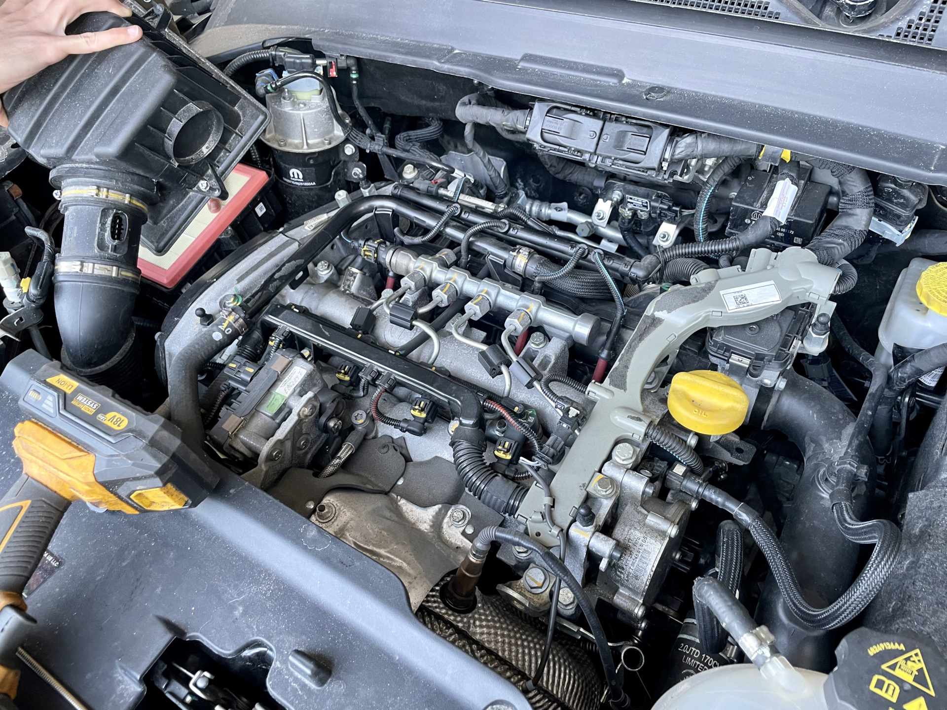

Пришло время первого ТО (55к) для меня и четвертого для моего нового друга. Видимо нас так воспитывали-время было такое или то с чем мы с сталкиваемся в повседневной жизни, но веры в слова не знакомых людей нет! Сервисная книжка говорила, что замена масла и фильтров (ТО), было совсем недавно 4500км назад, но решил подстраховаться и обслужить все сам, не рискуя и не уповая на прежнего владельца. И еще раз понял, менталитет у нас другой и предыдущий собственник все сделал на совесть и по факту, а не просто сделал запись у дилера, у себя дома, перед продажей машины для красного словца. Воздушный и салонный фильтр вообще без намека на пыль и мусор, даже цвет не поменялся, топливный тоже, как будто вчера установили. Одним словом можно было не спешить с ТО, но хуже точно не стало. Больше было интересно, как обстояли дела у Compassa снизу.
Думаю информация будет полезная будущим владельцам машины с итальянским сердцем в американском кузове и мексиканской сборкой)

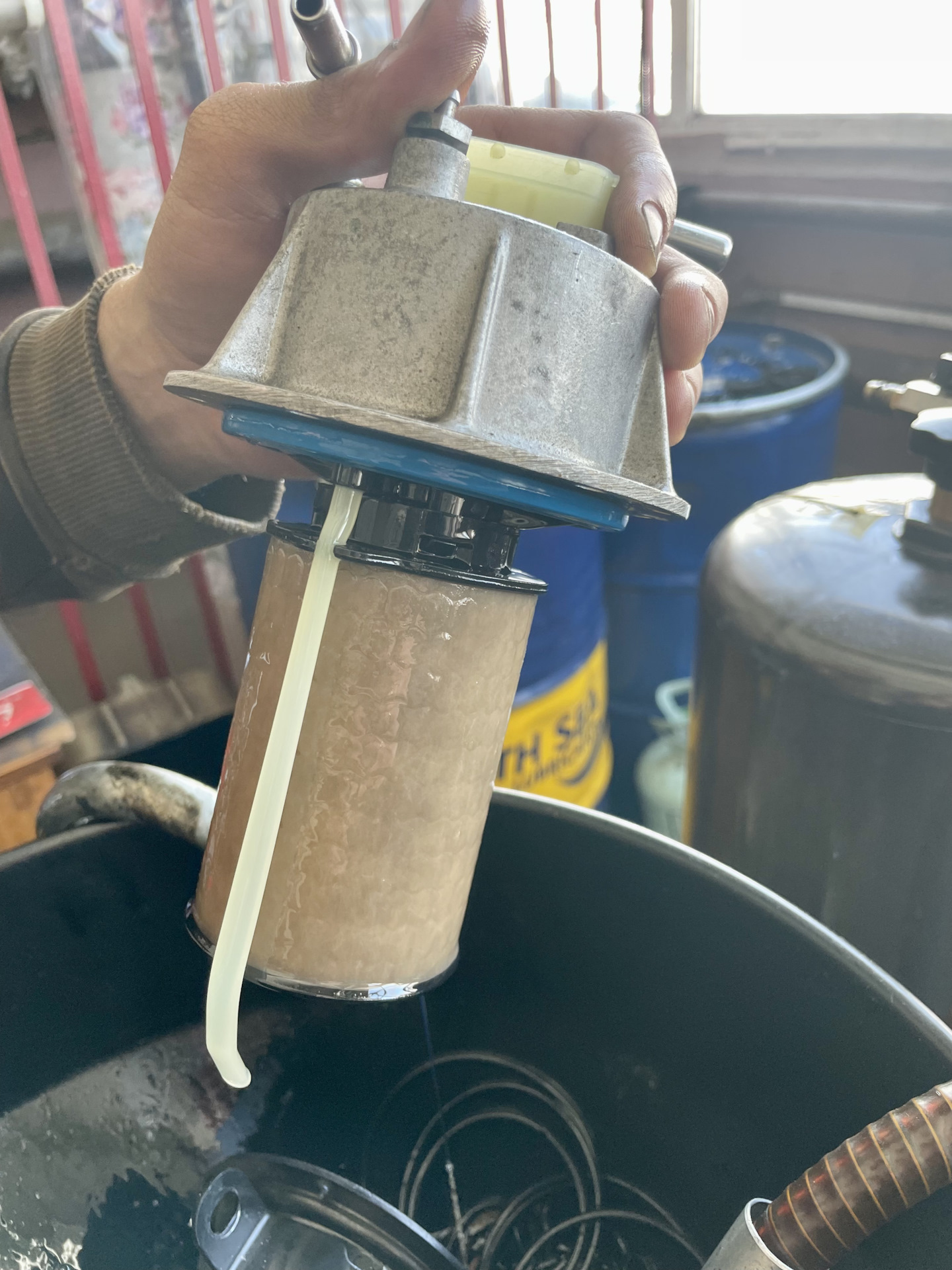

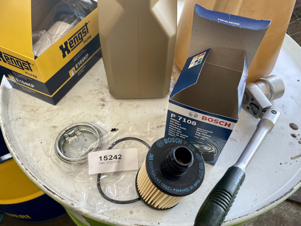

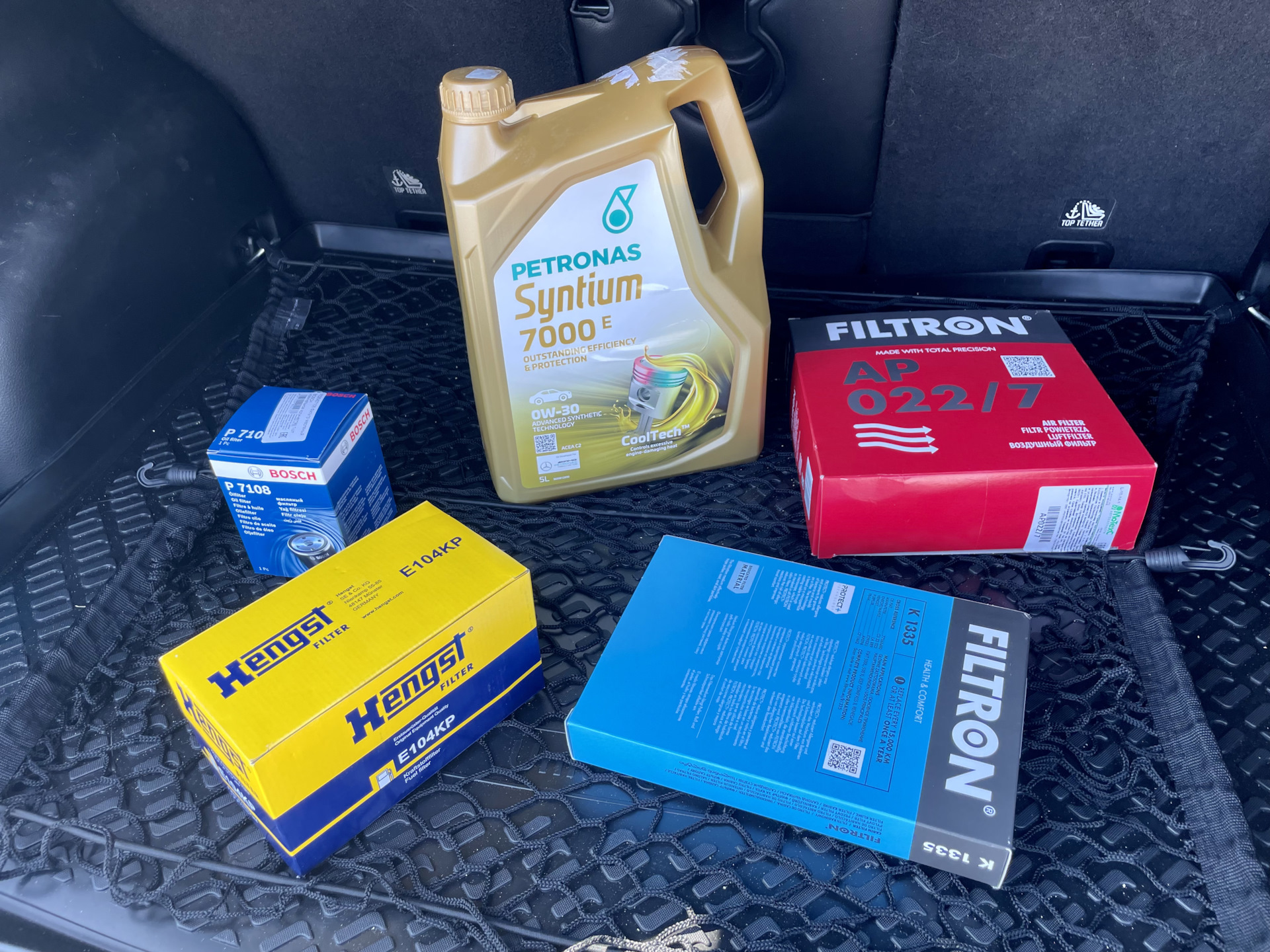

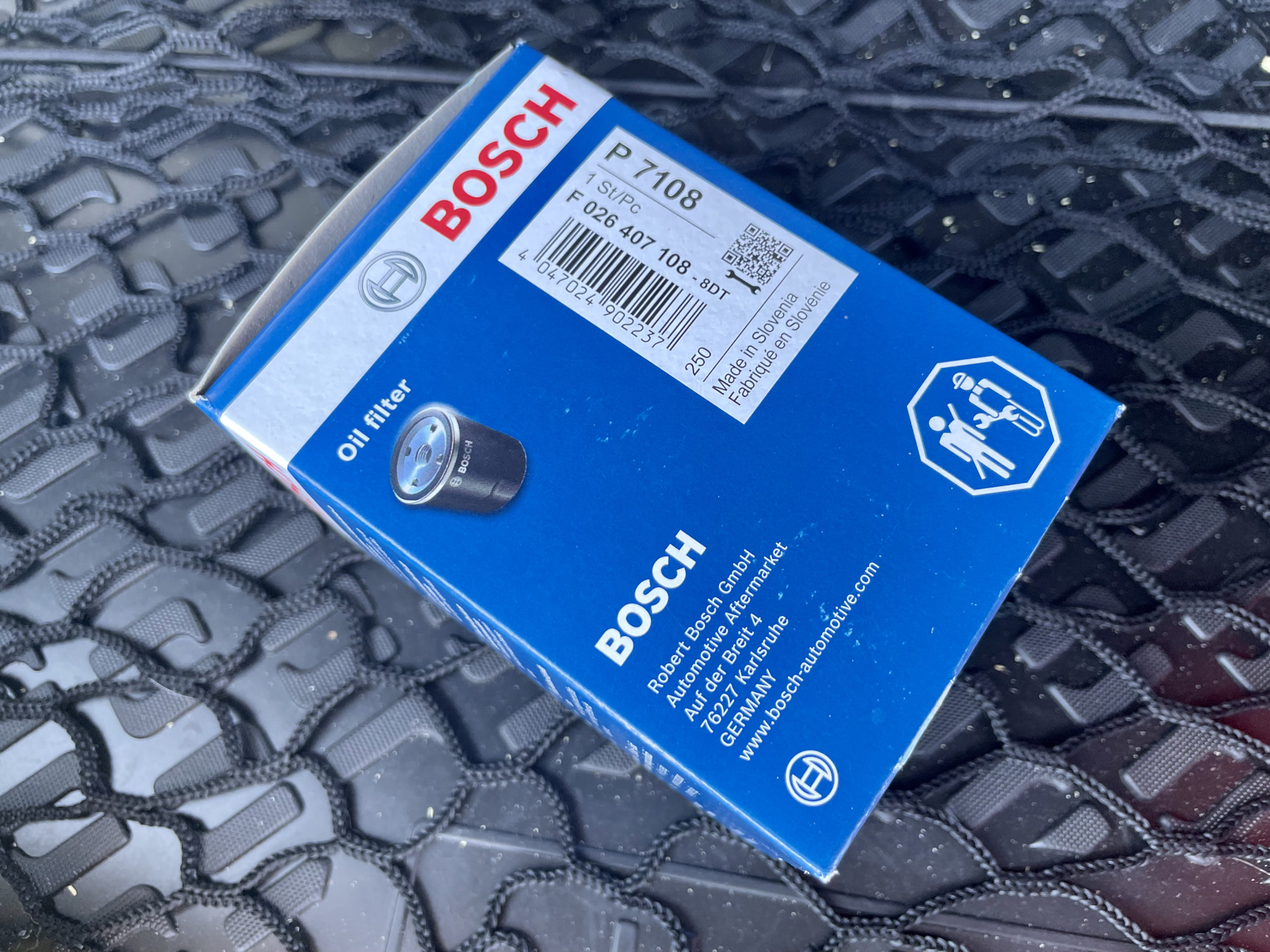

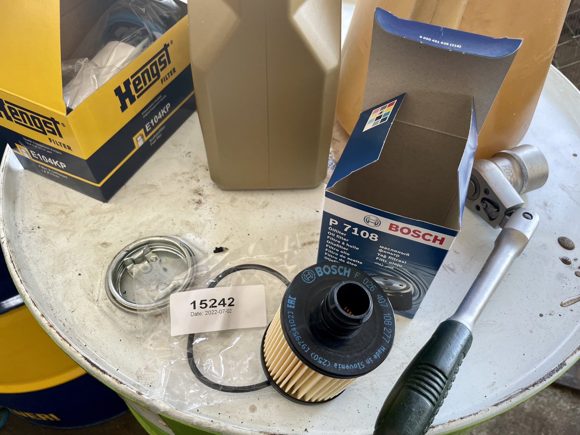

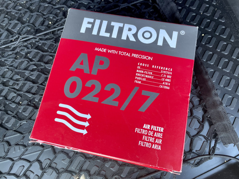

Оригинальное итальянское) масло и солянка из фильтров, которые пришлось еще и подождать 5-7 дней. Номера для удобства:
Моторное масло Petronas Syntium 7000 E 0W30 (ACEA:C2, PSA B71 2312, FIAT 9.55535-DS1)

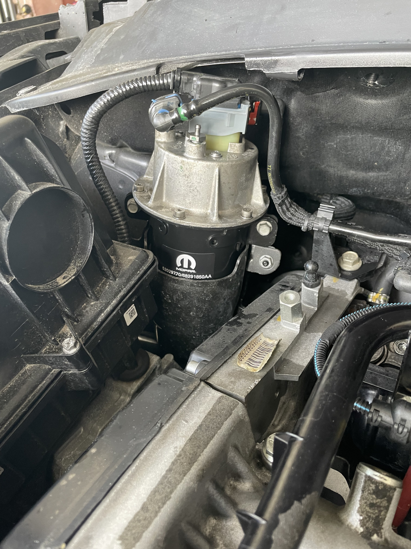

Топливный фильтр HENGST FILTER (E104KP)
Масляный фильтр BOSCH (F026407108)

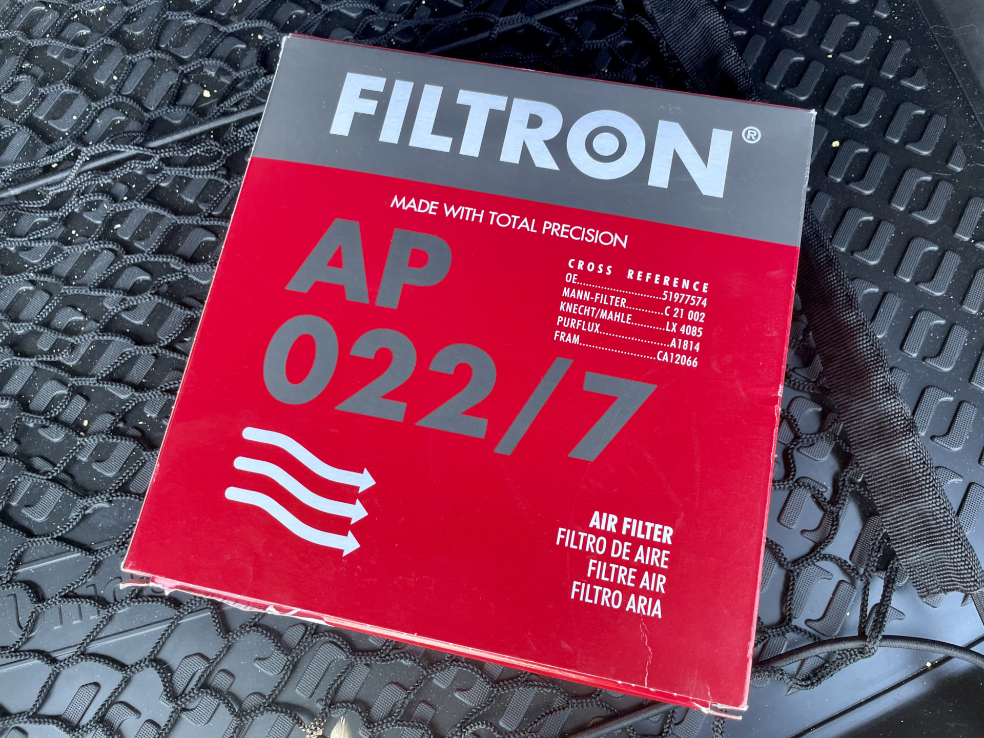

Воздушный фильтр FILTRON (AP022/7)
Салонный фильтр FILTRON (K1335)

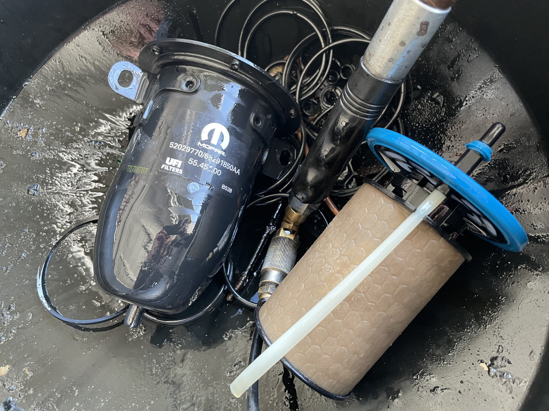

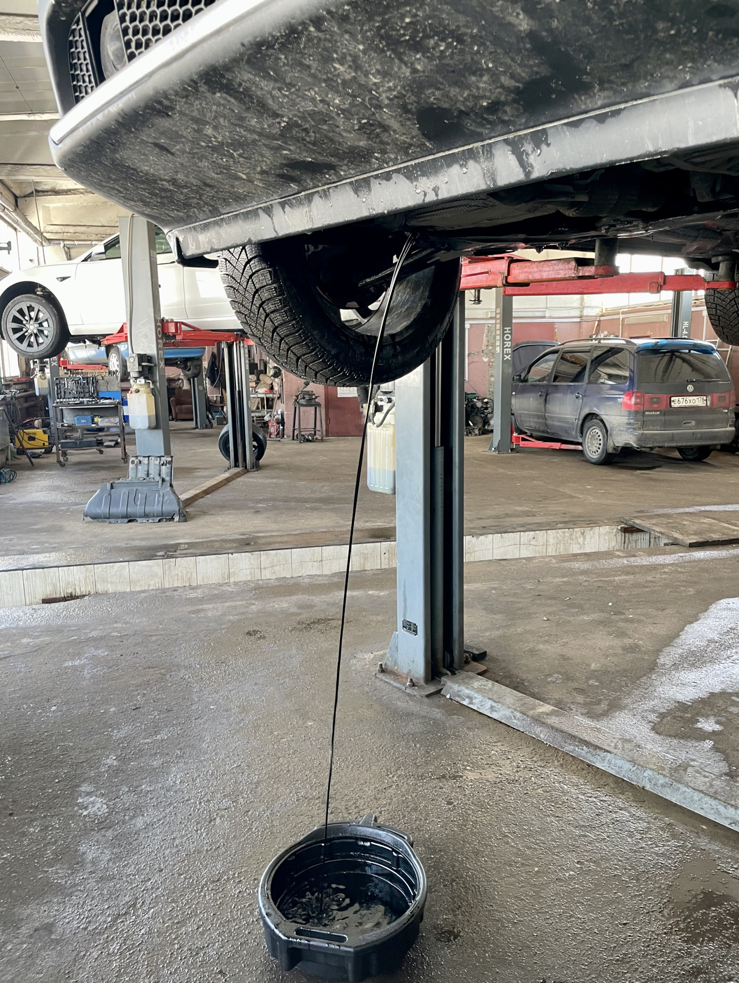

Цены на фильтра дороже VAGa, больше сравнивать не с чем. Топливный вообще стоит как чугунный мост), ну и выбор среди производителей минимальный, не очень популярный автомобиль, в остальном все отлично. Масляный фильтр достаточно не удобно расположен, установлен в горизонтальном положении в районе правого колеса. Короче в мозгах я еще ваговод и не совсем привычно было наблюдать за процессом, свои нюансы.

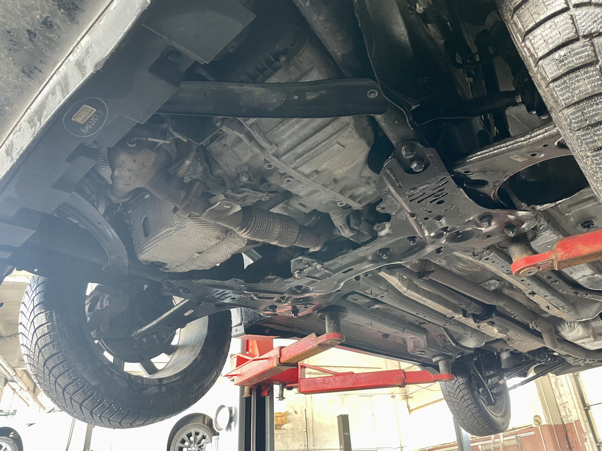

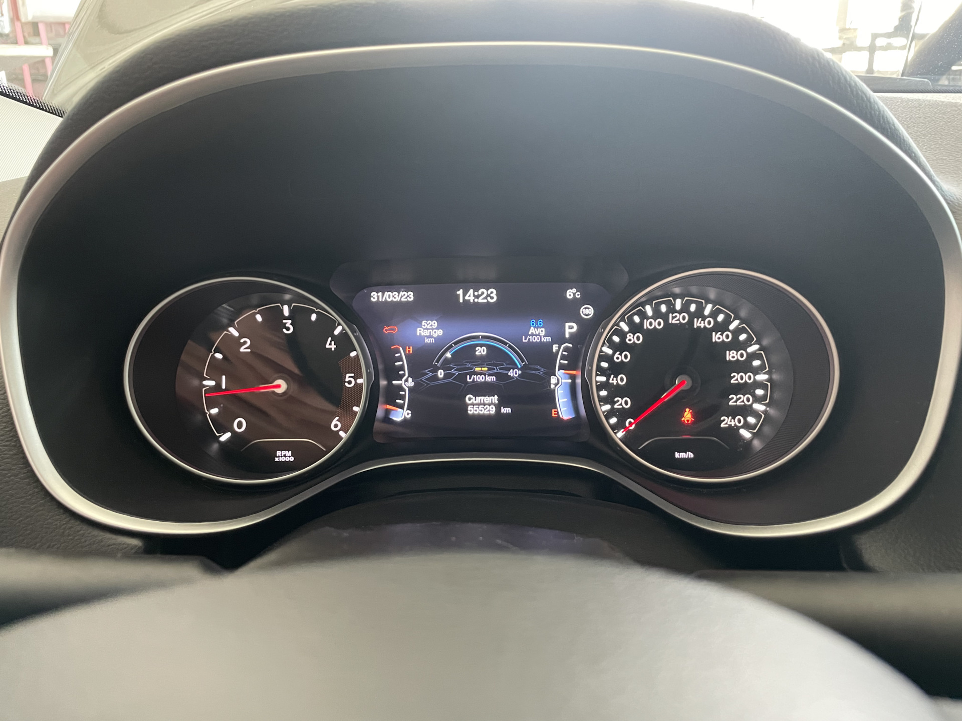

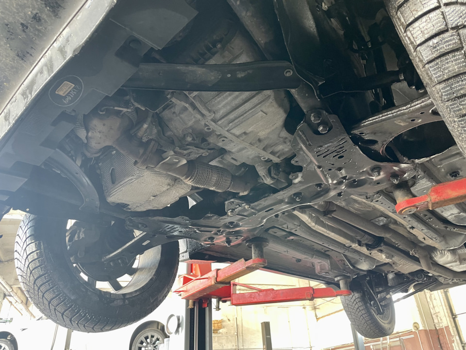

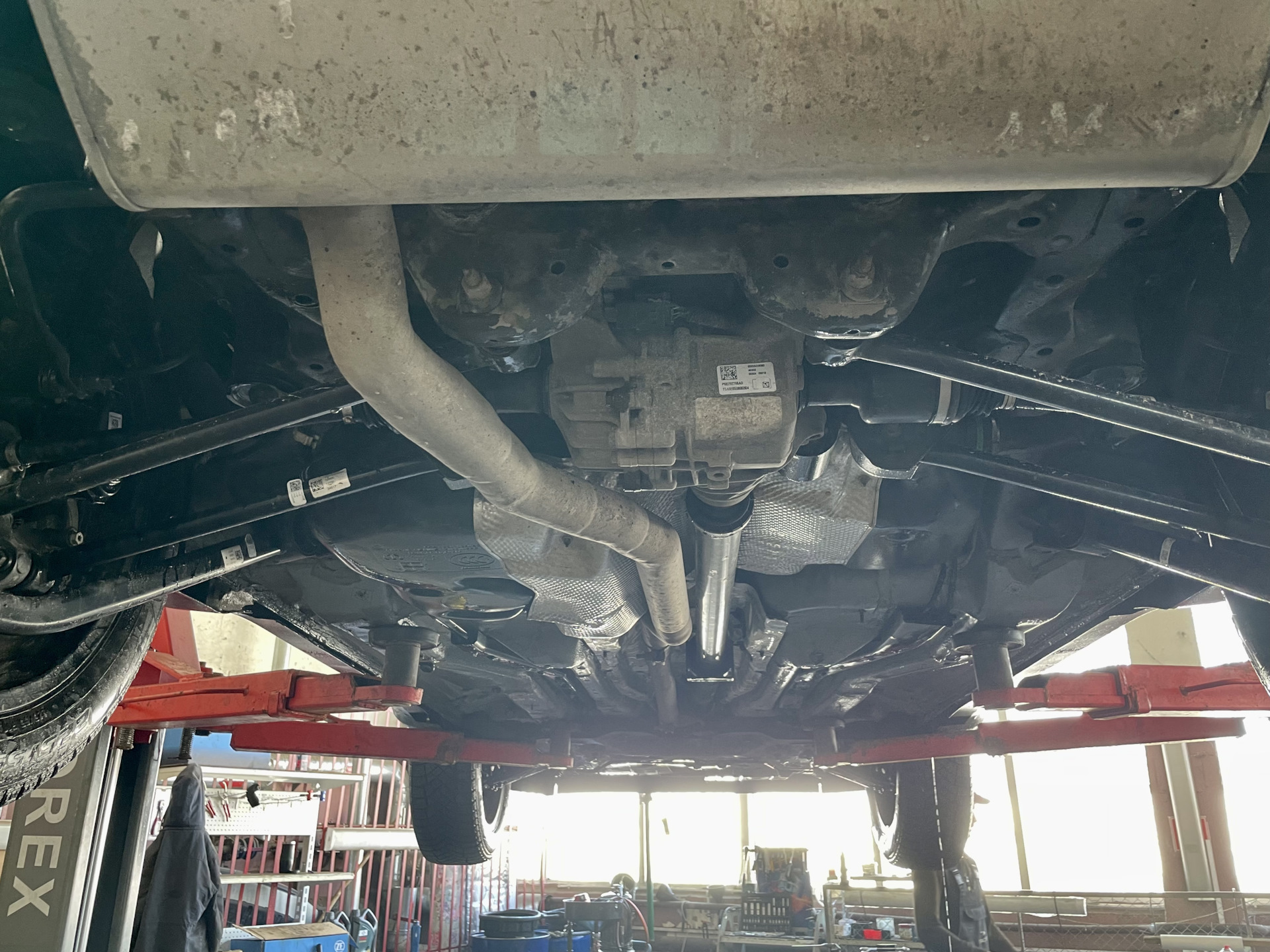

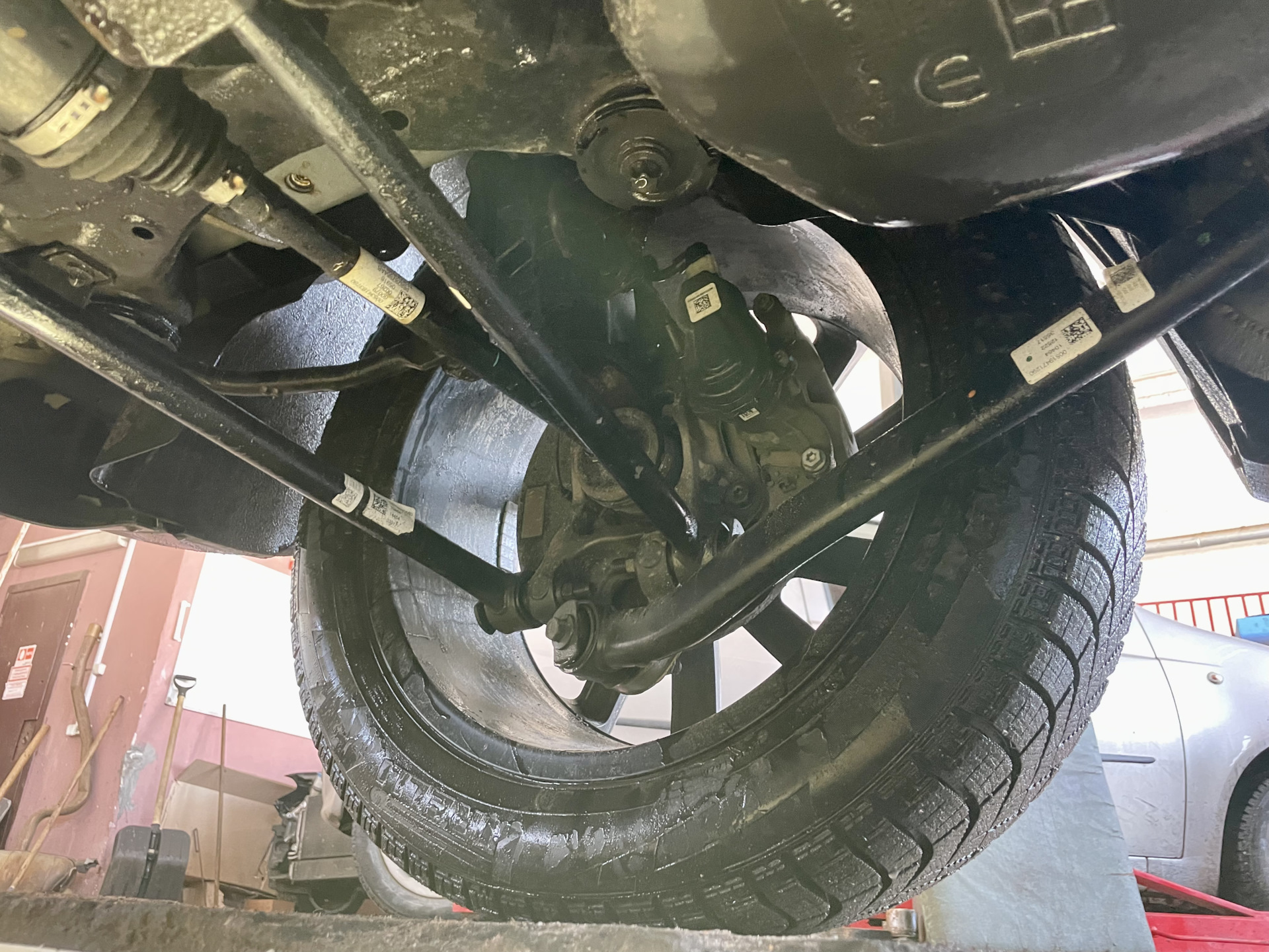

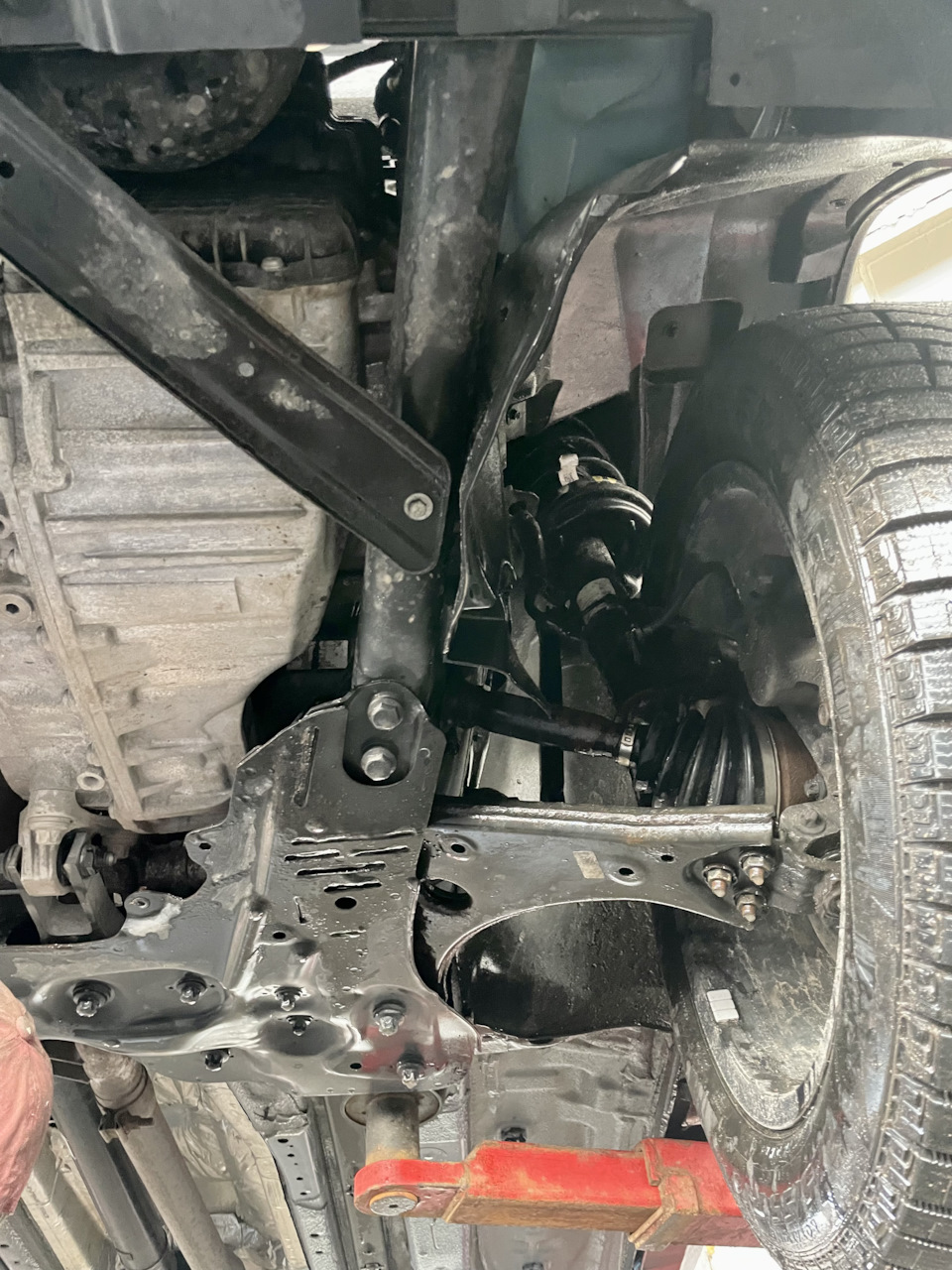

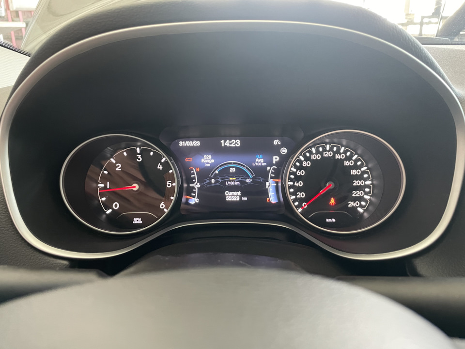

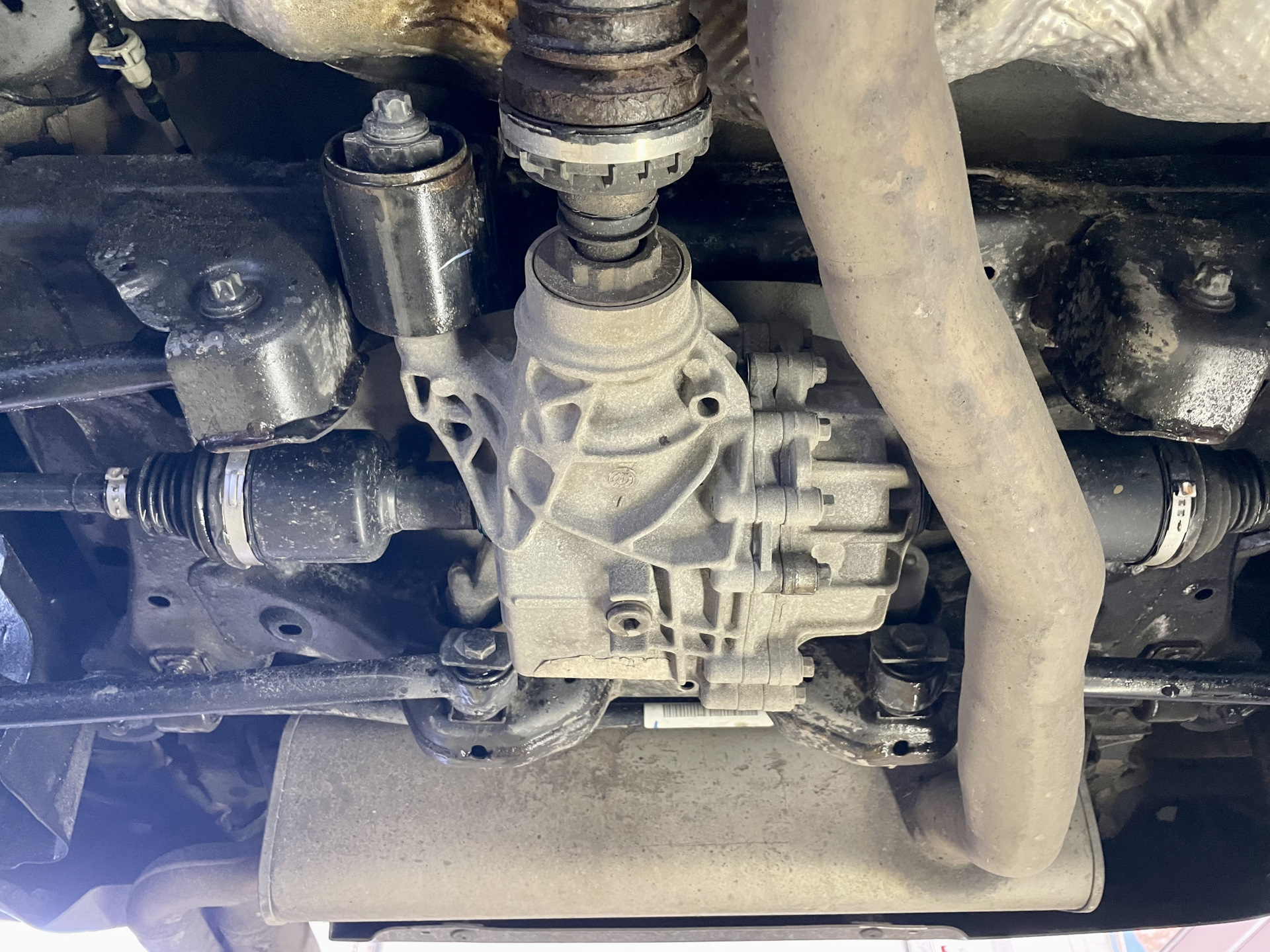

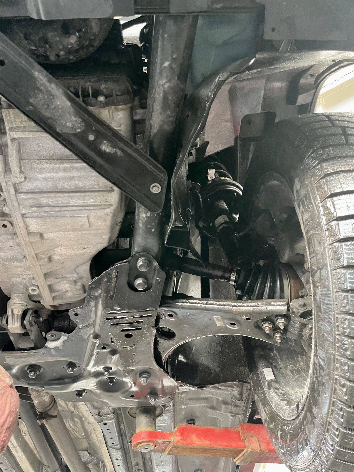

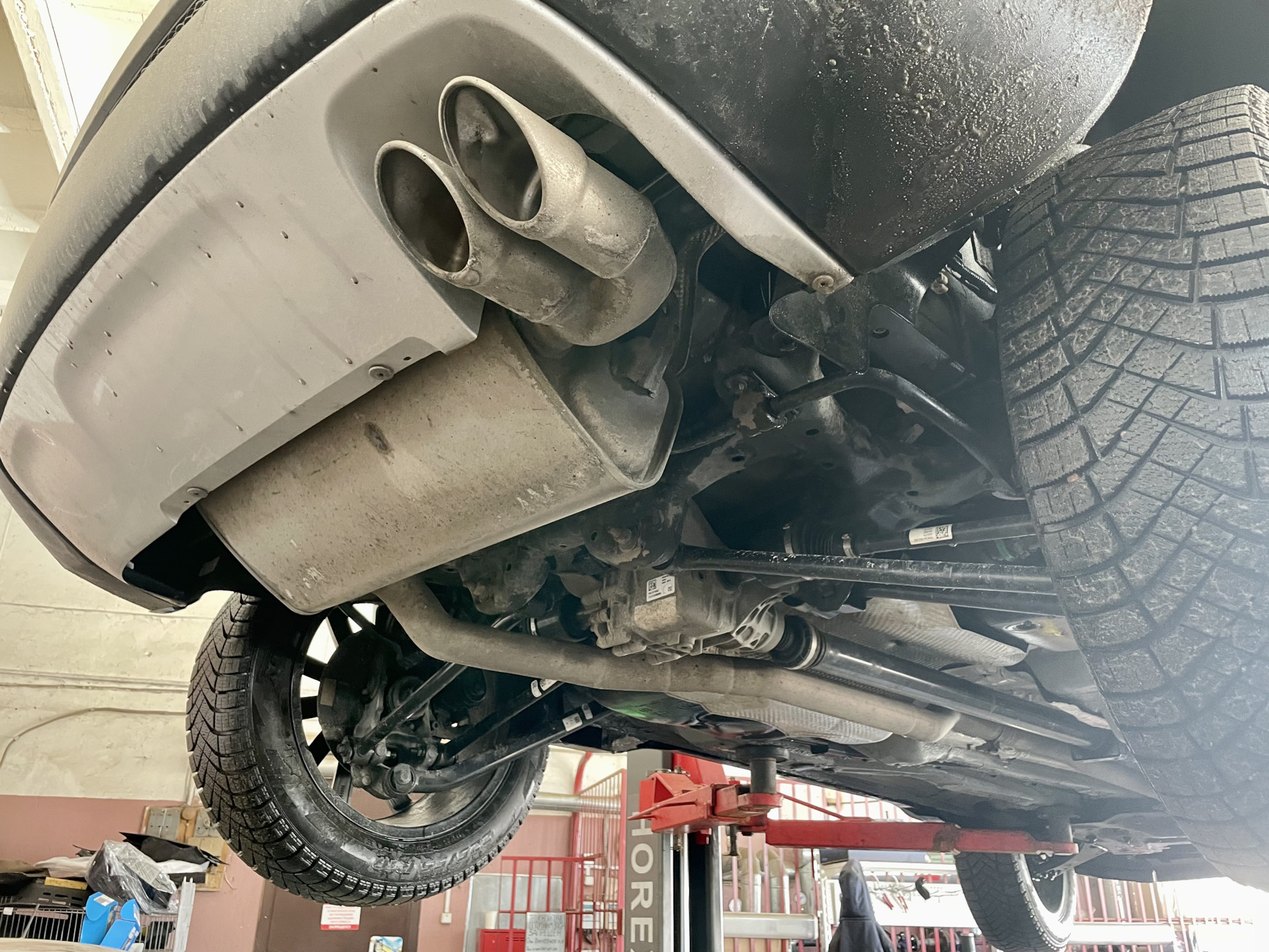

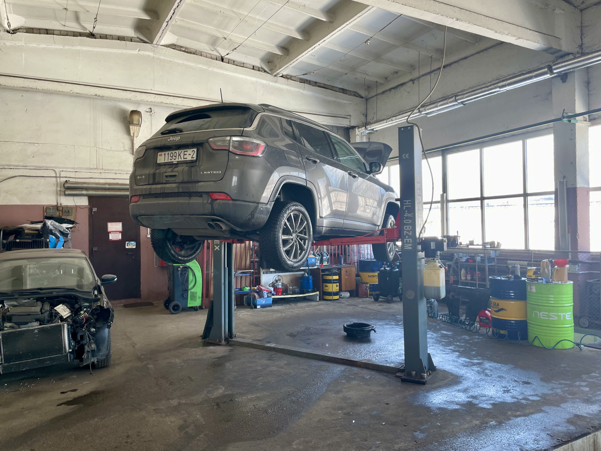

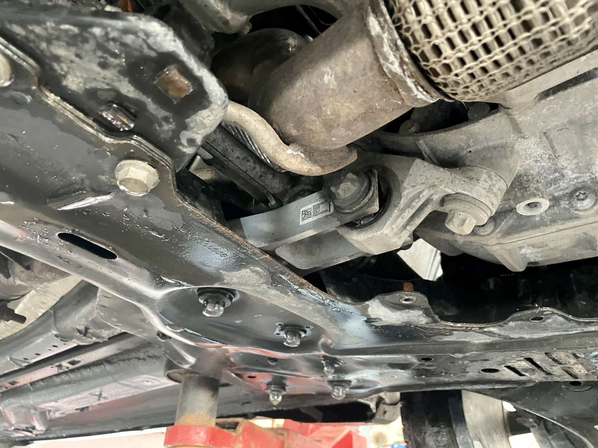

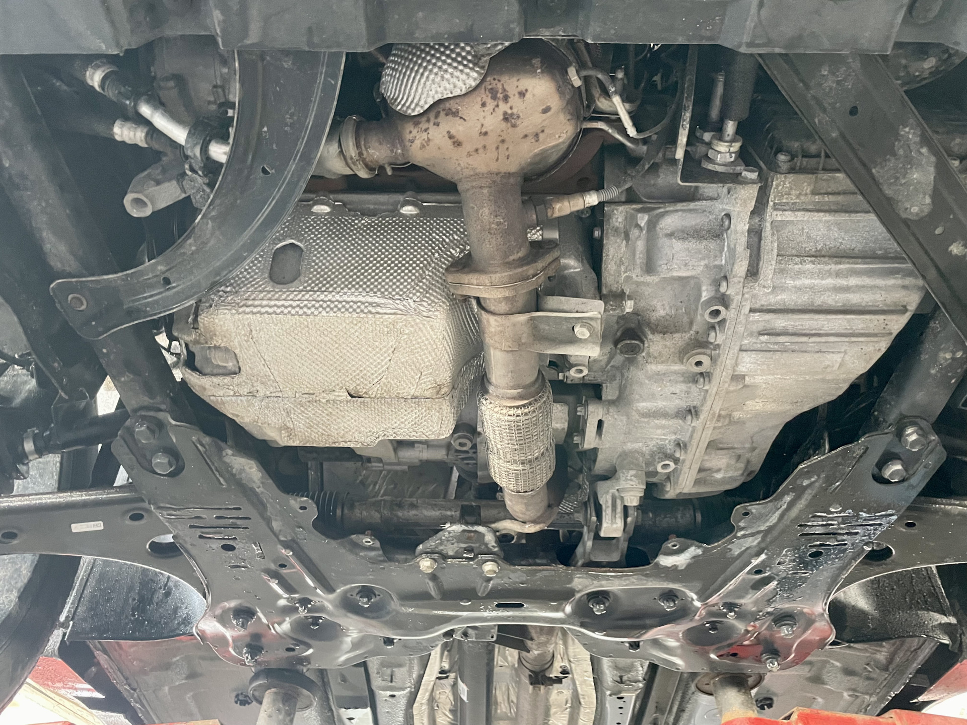

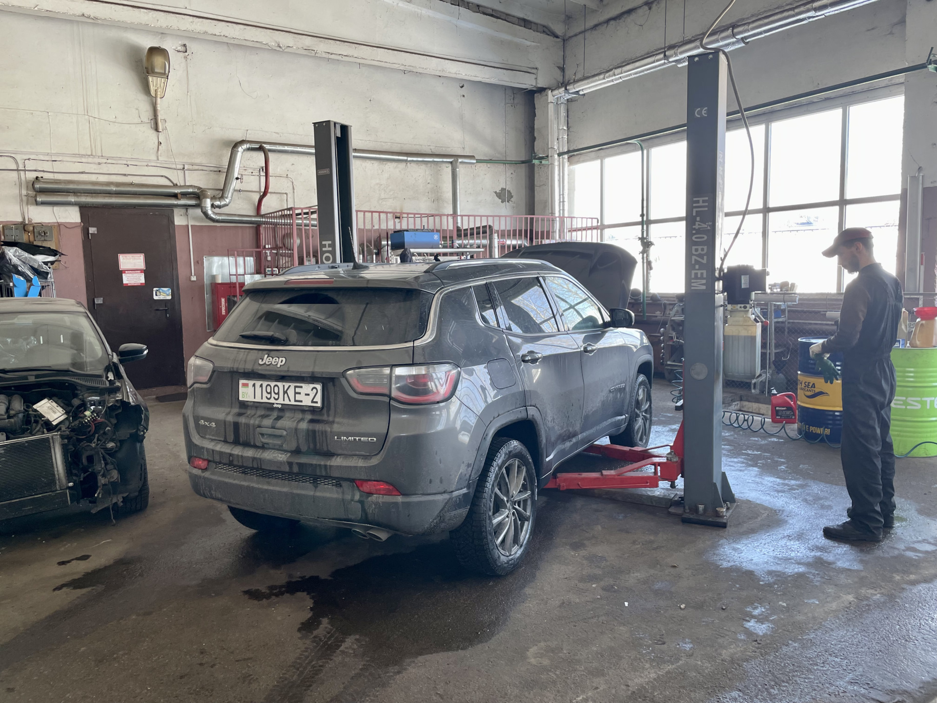

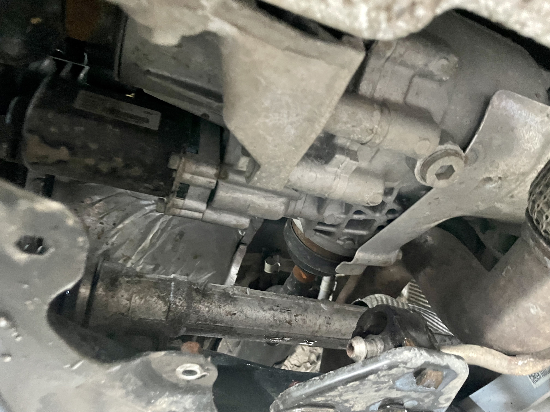

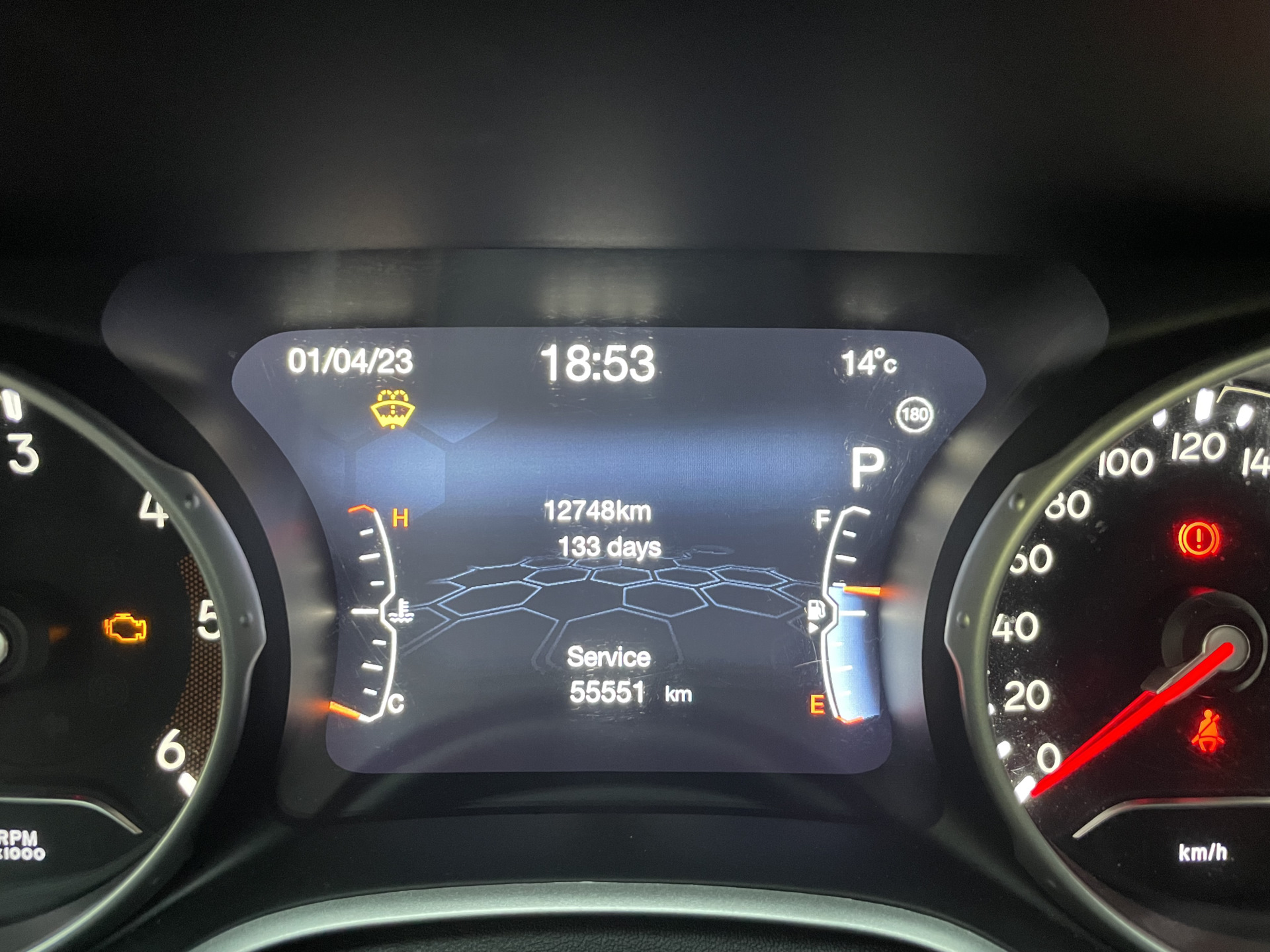

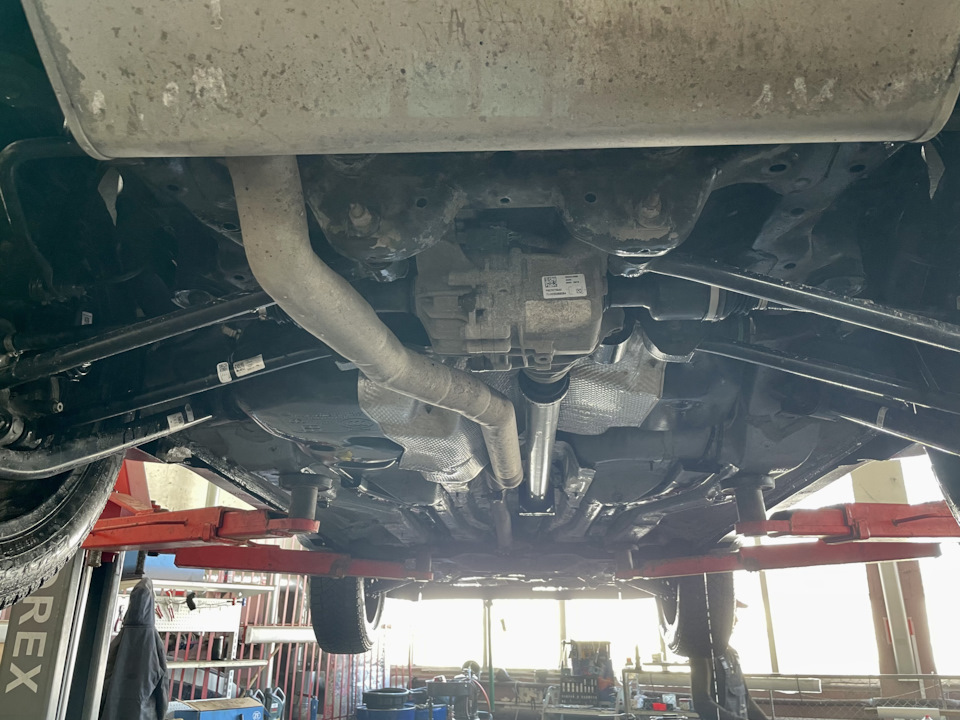

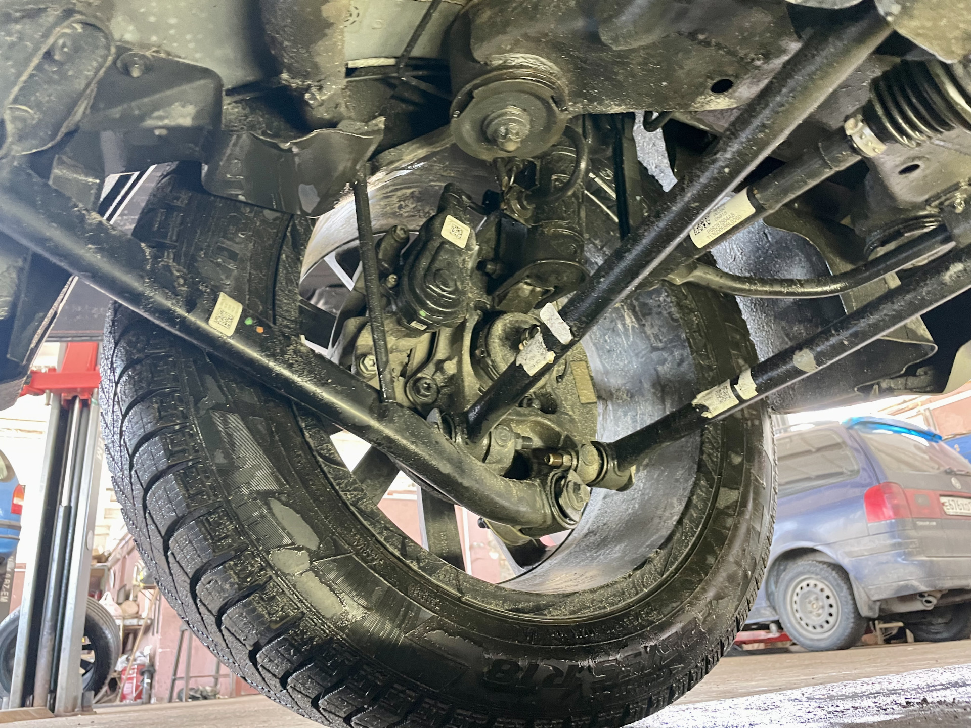

Клубного или дилерского СТО Jeep у меня нет, поэтому поехал туда где знаю, ровные руки мастеров и хорошее настроение. Посмотрел снизу на Compassa, два месяца прошло с момента покупки, а время появилось только сейчас. Результат впечатлил, все сухо, свежо и добротно собрано. Что ни говори, но большой пробег авто спрятать сложно, знаю на своем опыте, тут все еще в наклейках и без признаков нашей эксплуатации, без намека на коррозию под кузовных деталей и запотевания узлов, днище обработано, радиаторы как новые, сальники сухие. Одним словом все в первозданном стоке, состояние порадовало! Единственное не получилось сбросить меж сервисный интервал по ТО на панели, так как обслужил авто раньше на 12000км и 133 дня, лаунч не помог, в дилерского софта нет, поэтому сбросить не получилось, переживу. Попутно сделали диагностику ходовой-все штатно.
Цена вопроса 145$ фильтра с маслом и 25$ за работу.

А межсервисный педалью тоже не получается сбросить?
Спасибо) Не вариант. Что только не делал, всевозможные комбинации. Потом позвонил в столицу к дилеру Jeep, не работает с моим Compassom этот фокус…
Вот странность, а должен работать. Дилер это не показатель.
Был случай в самом начале . Мой на парковке сработал сигналкой как-то странно и рядом машина тоже и мы оба не смогли завестись. Позвонил официалам, а они на полном серьёзе говорят :- подъезжайте разберёмся )))
В инструкции почитал и ткнул ключом в кнопку старт, подержал чуток и поехал. Так-то.
А с педалью несколько вариантов . У кого три раза нажать, у кого пять .Ещё раз был семь нажатий. И главное подождать отключения бензонасоса и лампочек.
Три дня читал форумы и тд. Не буду все описывать, и три и шесть и семь и комбинацию с педалей тормоза) лаунч подключал. Плюнул) У меня ошибка и сообщение не горит, напоминание, настроение не портит. Разберусь со временем)
Тоже озадачился вопросом сброса. Да, нашелиа инете варианты также с педалью тормоза…но ещё не пробовал…говоришь не работает?
Если получится, дайте знать пожалуйста.
