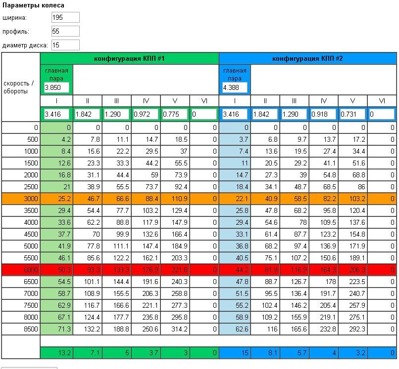

Макс, а на третьей до скольки выкручивается спидометр?
Макс, таблица соответствует. Даже по видео можно понять) получается 145 где-то
В отсечку чуть больше 140-ка
