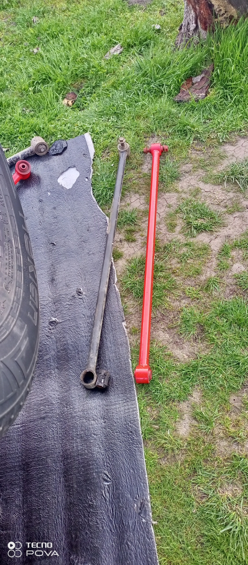

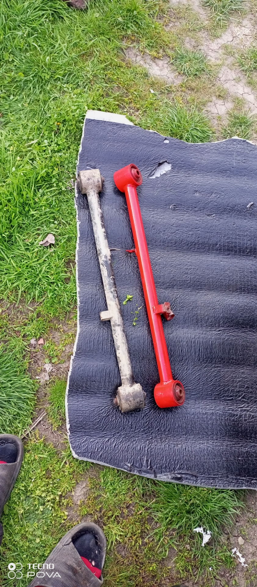

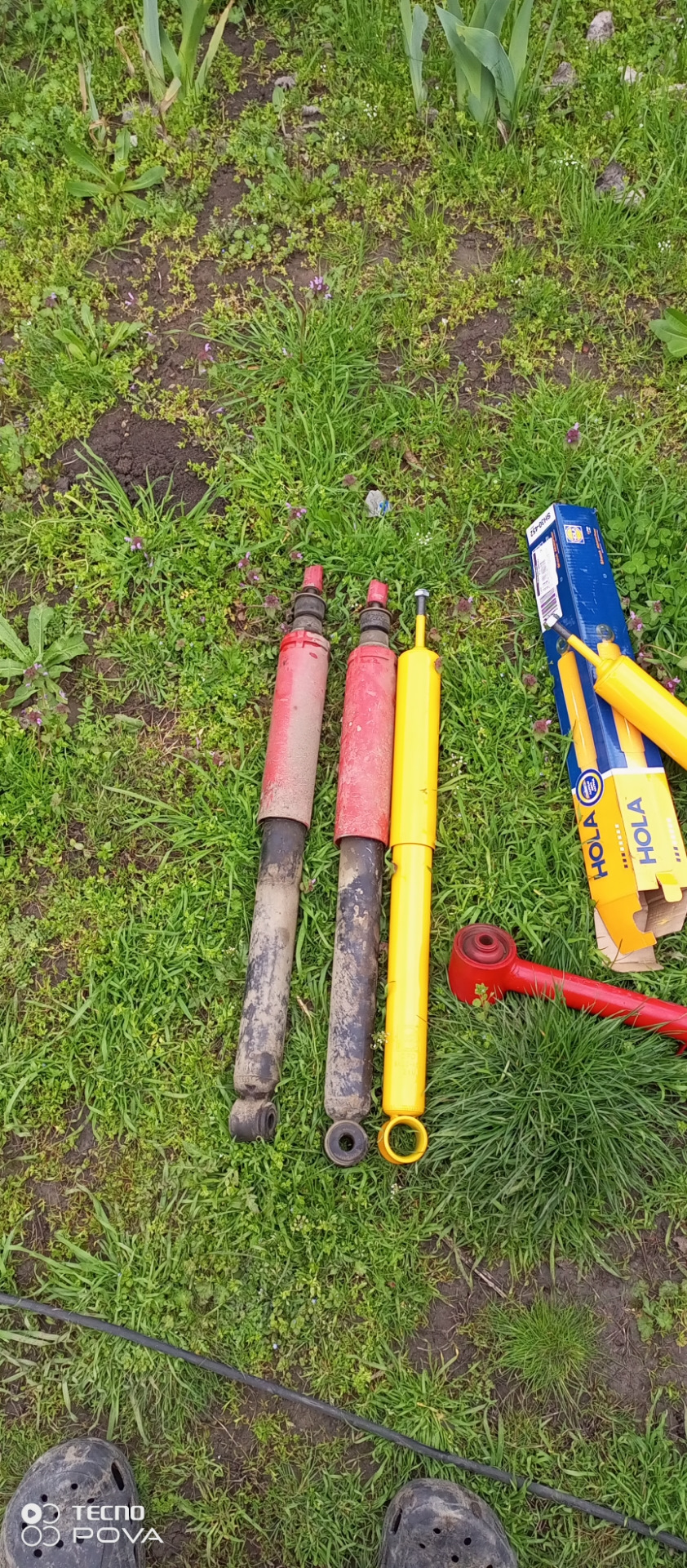

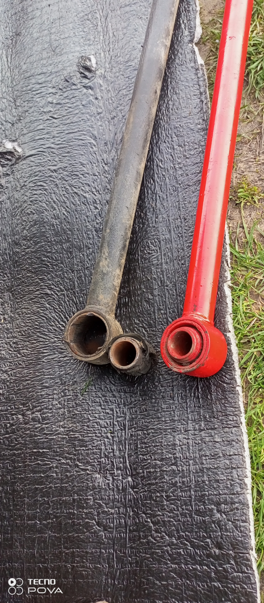

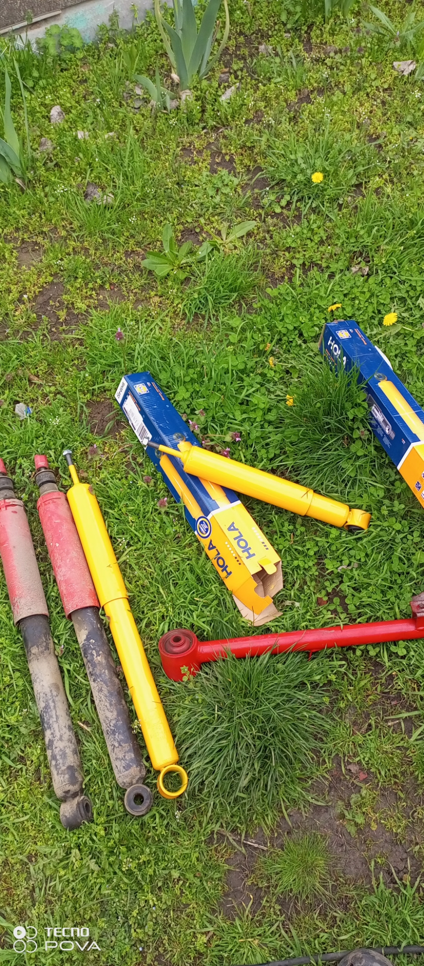

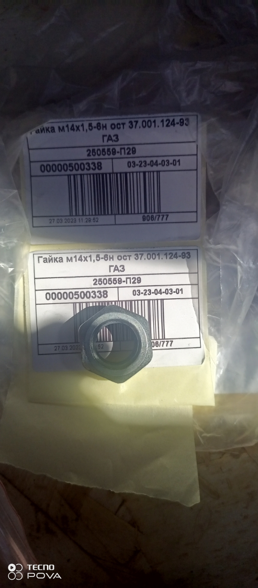

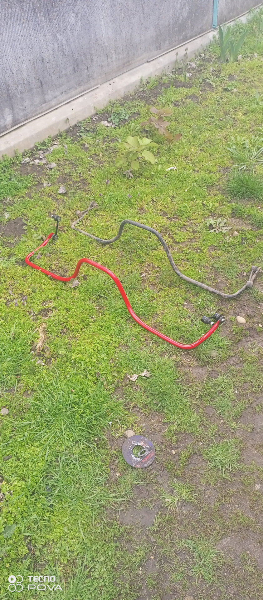

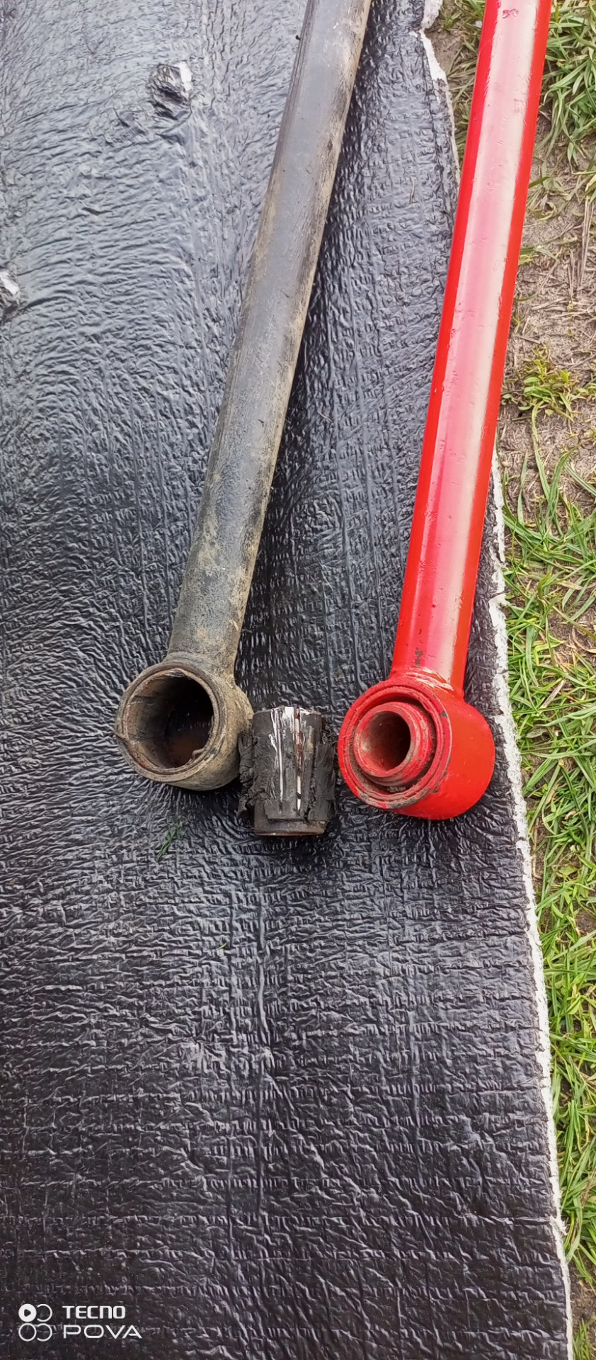

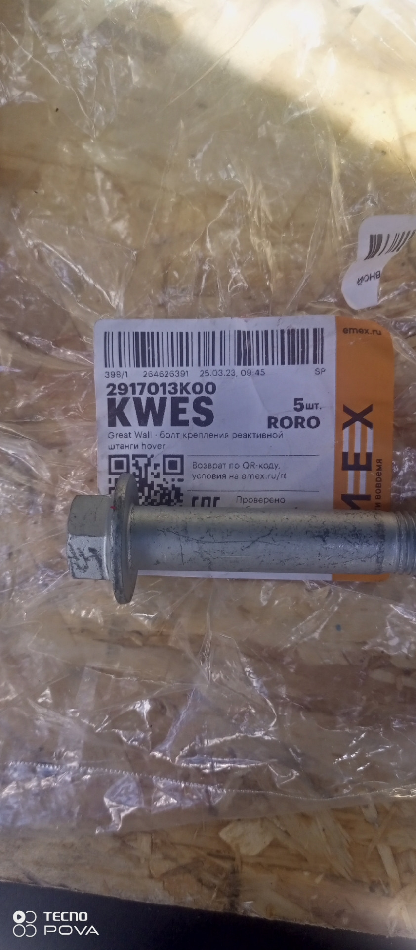

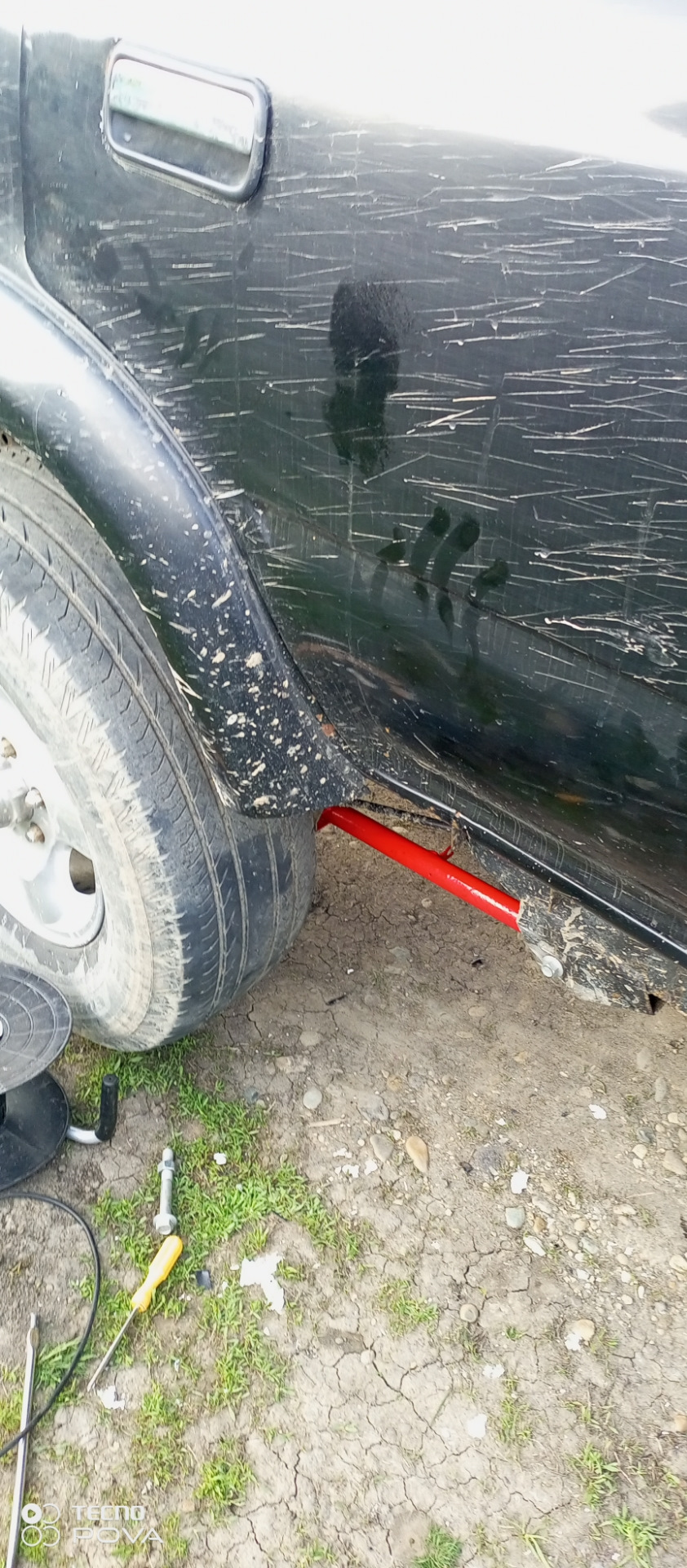

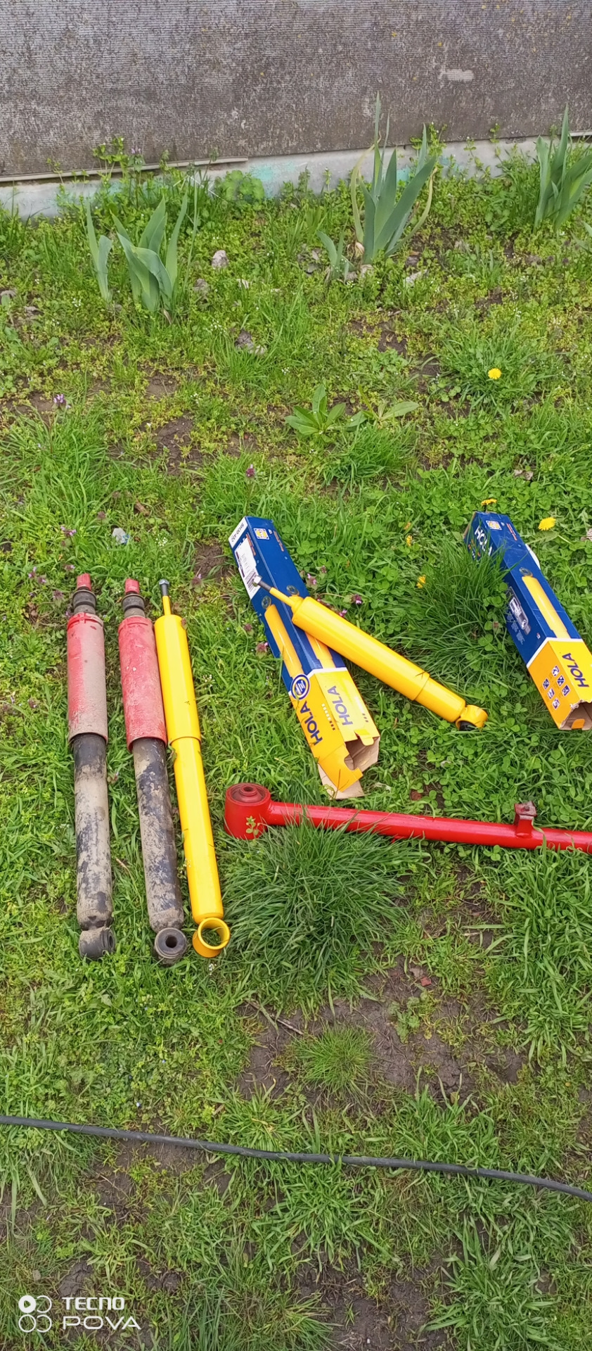

Амортизаторы от Волги задние. Болты для тяг номера-2917013-K00 размер 14х1.5-6Н, гайки газовские 14х1.5-6Н. тяги неоткручивались (15 лет )никогда болты прикепели настолько что надо срезать болгаркой.
Запчасти на фото: 2917013K00

Интересно от чего нам передние амортизаторы подойдут?Может знает кто?
У меня от Волги стоят.

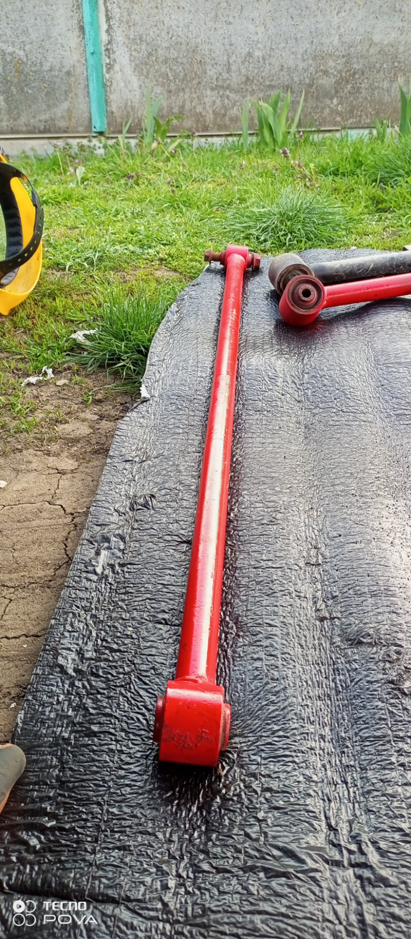

Чем красил?
Баллончиком😊
Я понял, Я супортовой краской
