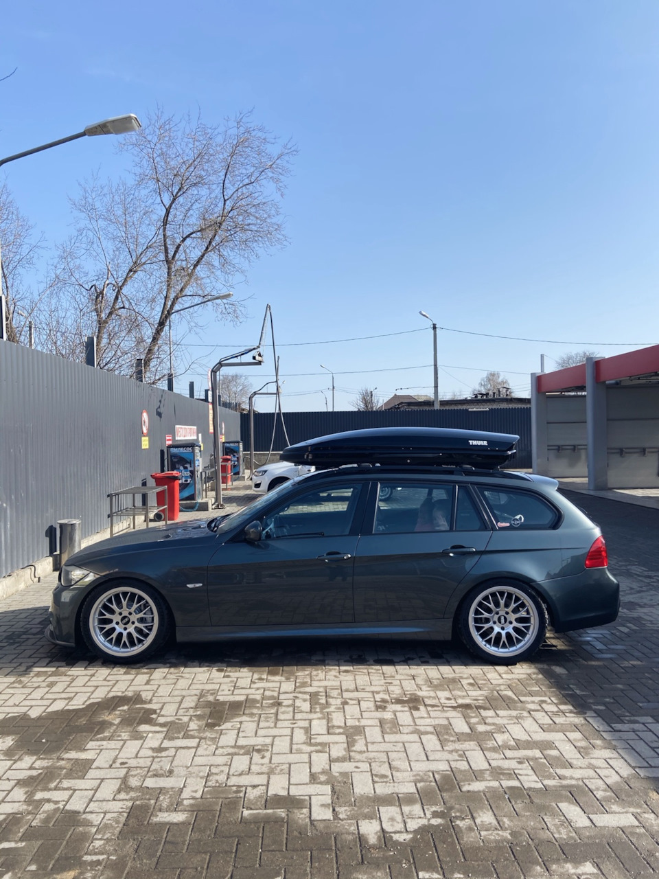

Летом планируем с семьей совершать поездки по регионам РФ на автомобиле, в связи с чем решил заранее озаботиться приобретением багажных поперечин на крышу. Напомню, багажный бокс Thule Dynamic 800 у меня уже имеется со времен владения Е91-й.

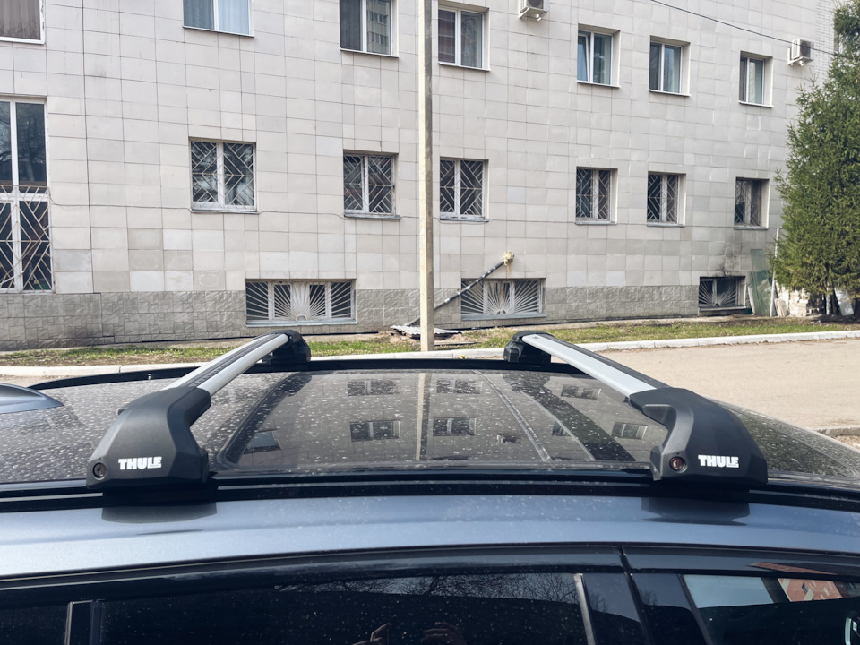

Сначала смотрел в сторону оригинала от BMW — 82712444245. Нашел несколько вариантов, новых и б/у — все естественно не в РФ, без конкретики по конечной стоимости и срокам доставки. Как альтернативу решил рассмотреть комплект Thule под наш кузов и был приятно удивлен наличием всего необходимого на одном из известных маркетплейсов.

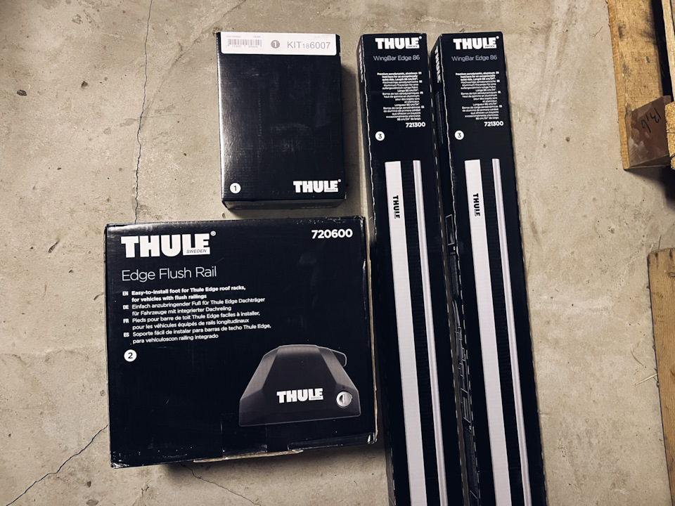

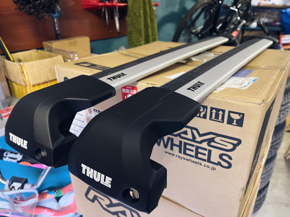

Номерки для сборки комплекта ниже:
— Thule WingBar Edge багажная дуга 86 см 2шт. алюминий | 721300
— Thule Flush Rail Edge опора для автомобилей 4шт. черный | 720600
— Thule Kit 186007
Дуги кстати хотел черные, но их к сожалению не удалось в наличии отыскать. Их номер на всякий случай — 721320.

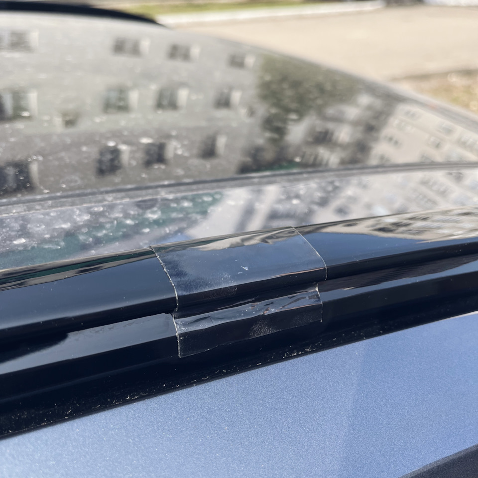

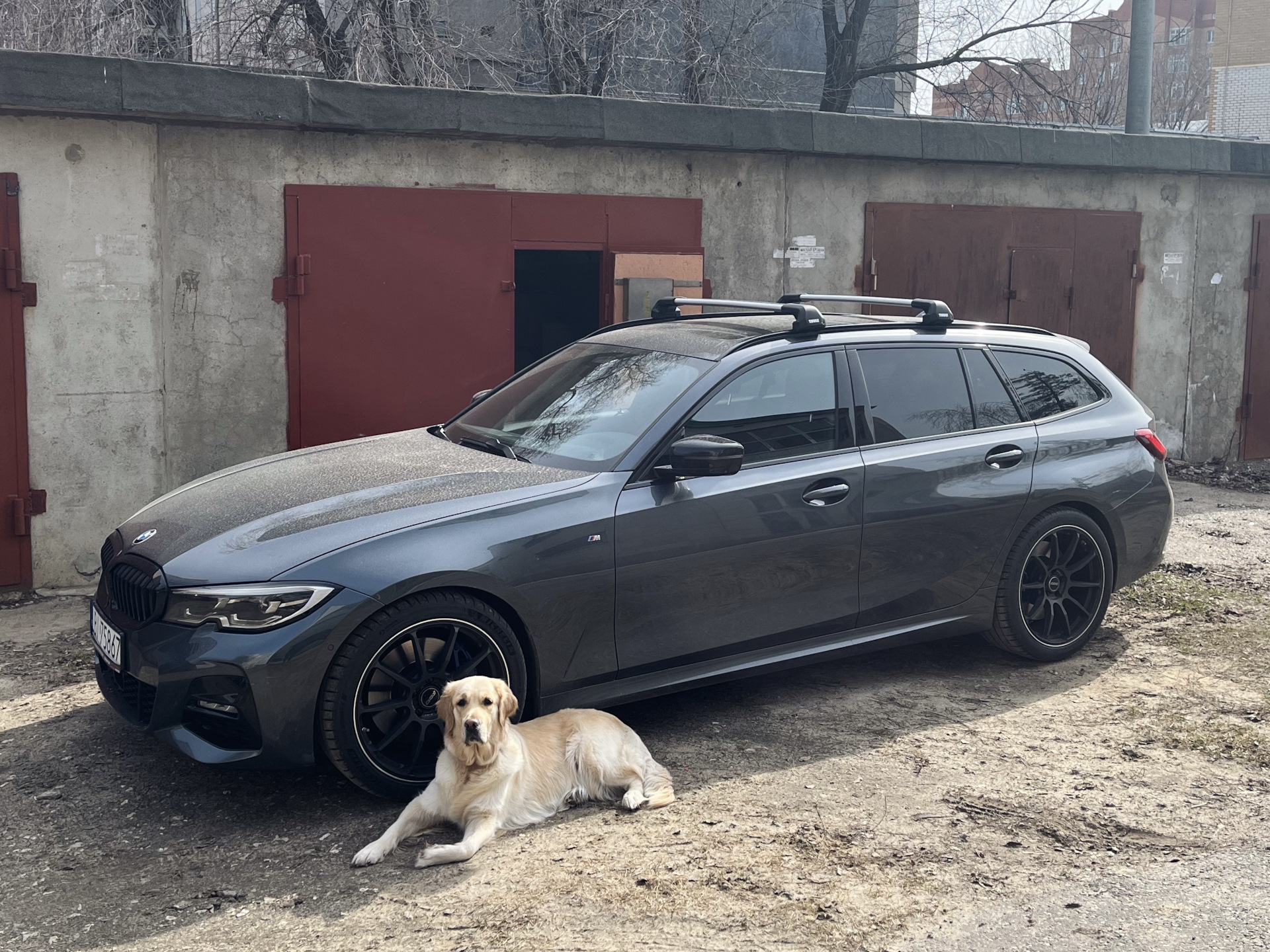

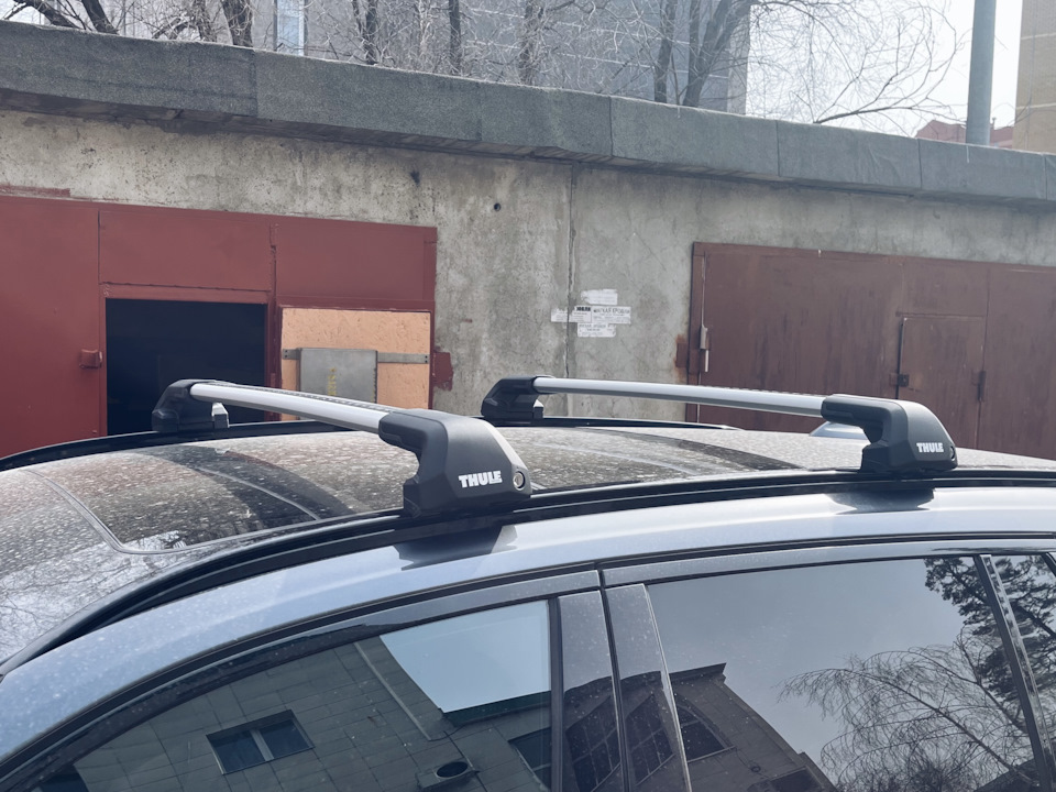

Собирается всё воедино на раз-два-три. Буржуины на bimmerpost писали что скобы креплений оставляют следы на глянцевой поверхности рейлингов. Чтобы этого избежать нарезал и поклеил полоски из антигравийной плёнки перед самой установкой.

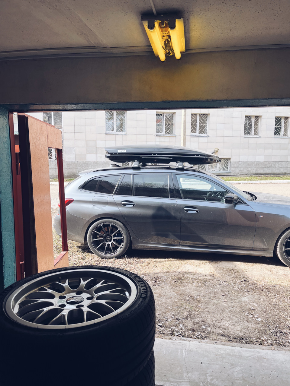

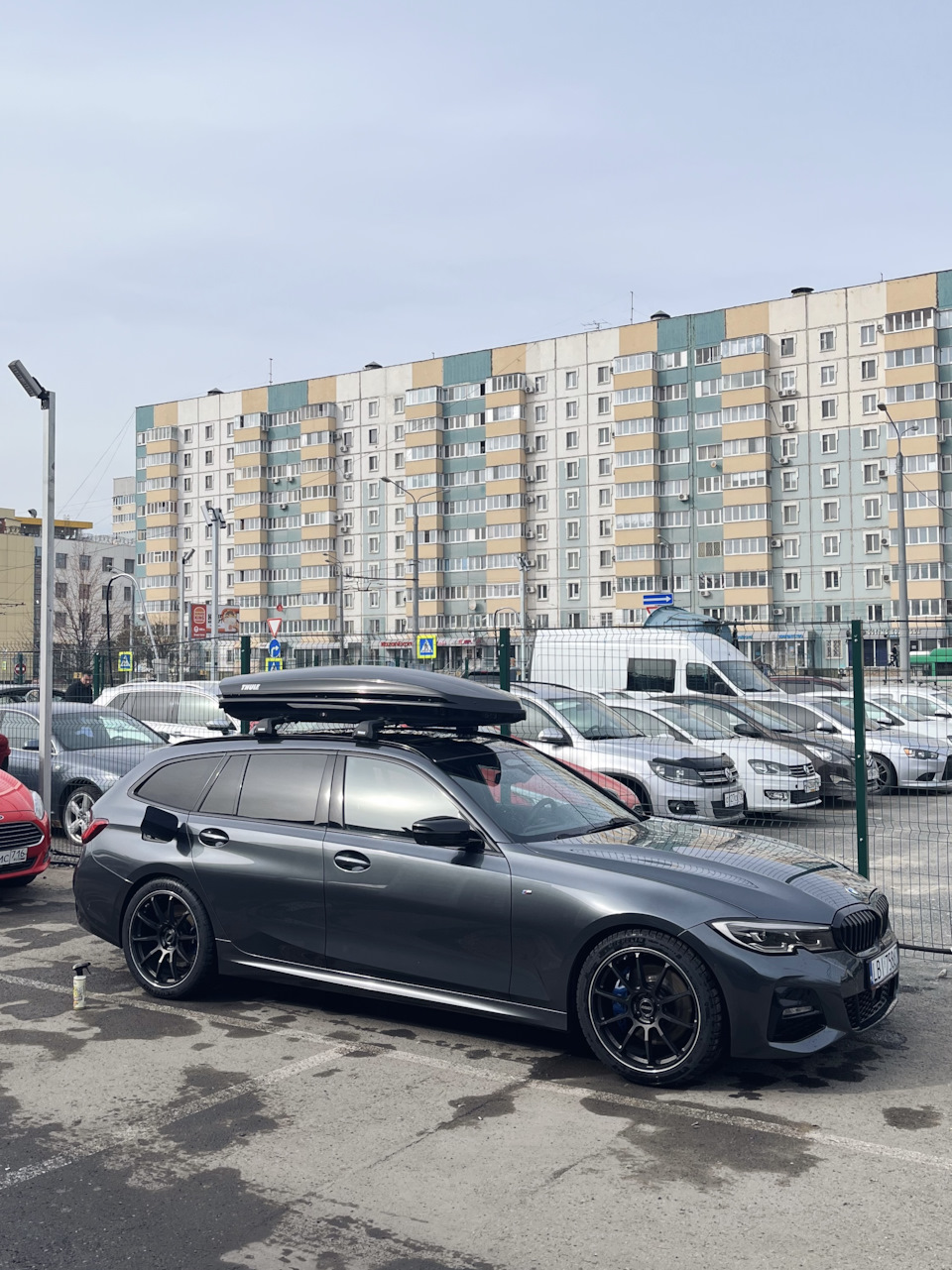

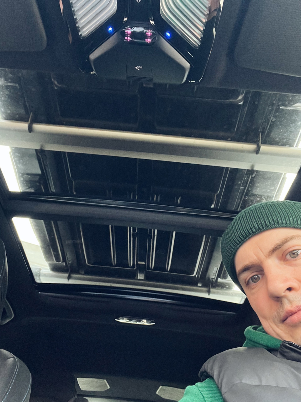

Сразу же бокс примерил и покатался с ним по городу пару дней. Из очевидных минусов — панорама с боксом на крыше больше не панорама 😅. Ездить с ним постоянно как некоторые делают не собираюсь, только по необходимости.
Из плюсов — глянцевый низкий бокс органично дополняет общую стилистику автомобиля. Короче в целом доволен. К поездкам на дальняк теперь готов. ✌🏻

Не пробовал на скорости ещё? Шумно?
Просто судя по фото бокс вперёд сдвинут, над лобовым свисает. Я у себя ограничивал высоту подъёма крышки багажника насколько возможно и сдвигал максимально назад. Тогда он не напрягает и на 150-160.
А так вид агонь канеш👍
На фото бокс стоит ровно так как и следует согласно инструкции по установке. Типа по центру между относительно поперечин и для развесовки правильной и тд и тп. Сдвигать назад не пробовал пока что, да и честно говоря не вижу сильной надобности в этом, вид устраивает. На дачу пару раз гонял — еле заметный шум появляется на скоростях выше 100-110, не напрягает. :)
Хозяин барин как говорится).
Тут же рейлинги, кит можно ставить как удобно.
Не по инструкции! 🤣🤣🤣
А если серьезно, то да можно, хоть задом наперед)) Тут скорее дело в ставшей уже привычкой делать всё по мануалу, без фанатизма) Там кстати на рейлингах с внутренней стороны отметки есть указывающие на точное место их установки.
А еще мне кажется если назад сильно сдвигать то бокс немного вверх мордой смотреть будет, нет? Профиль крыши всё таки немного скатывается ближе к крышке багажнике. На 5ке не было такого?
Не, на пятерке все четко стояло.
Самое интересное, что тише всего бокс себя проявил на Х2, как раз установил его так, что передняя кромка бокса была над рамкой лобового.
Я даже поначалу проверял, на месте ли он😂, настолько его не слышно было)).
