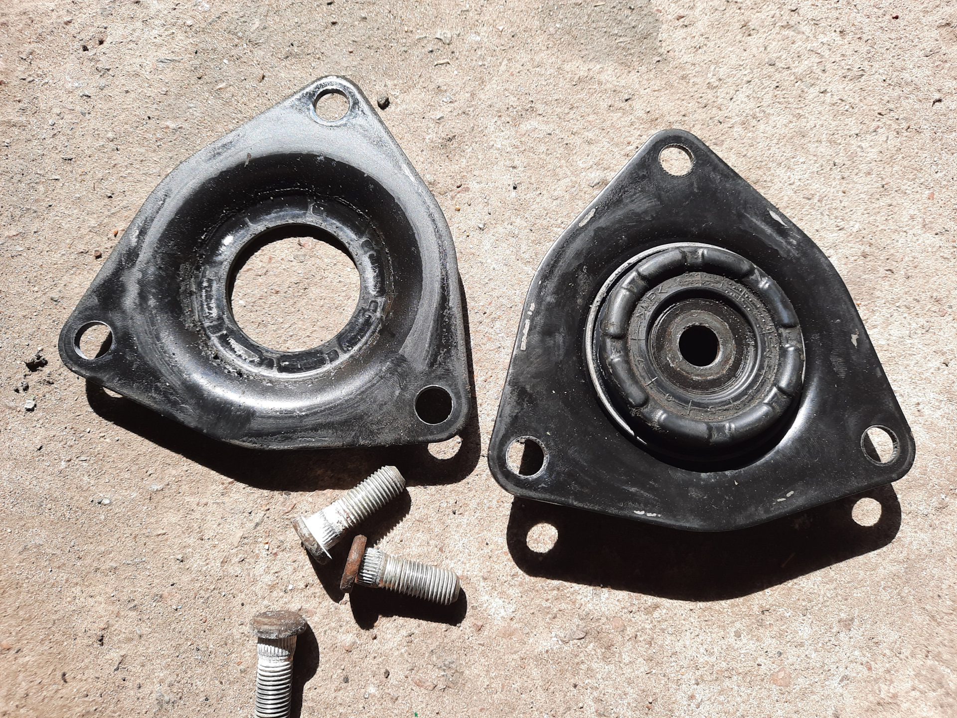

Итак речь пойдет о Опоре переднего амортизатора для Mitsubishi арт. MN101372. Многие уверяют, что они вечные, но любая резина устает.

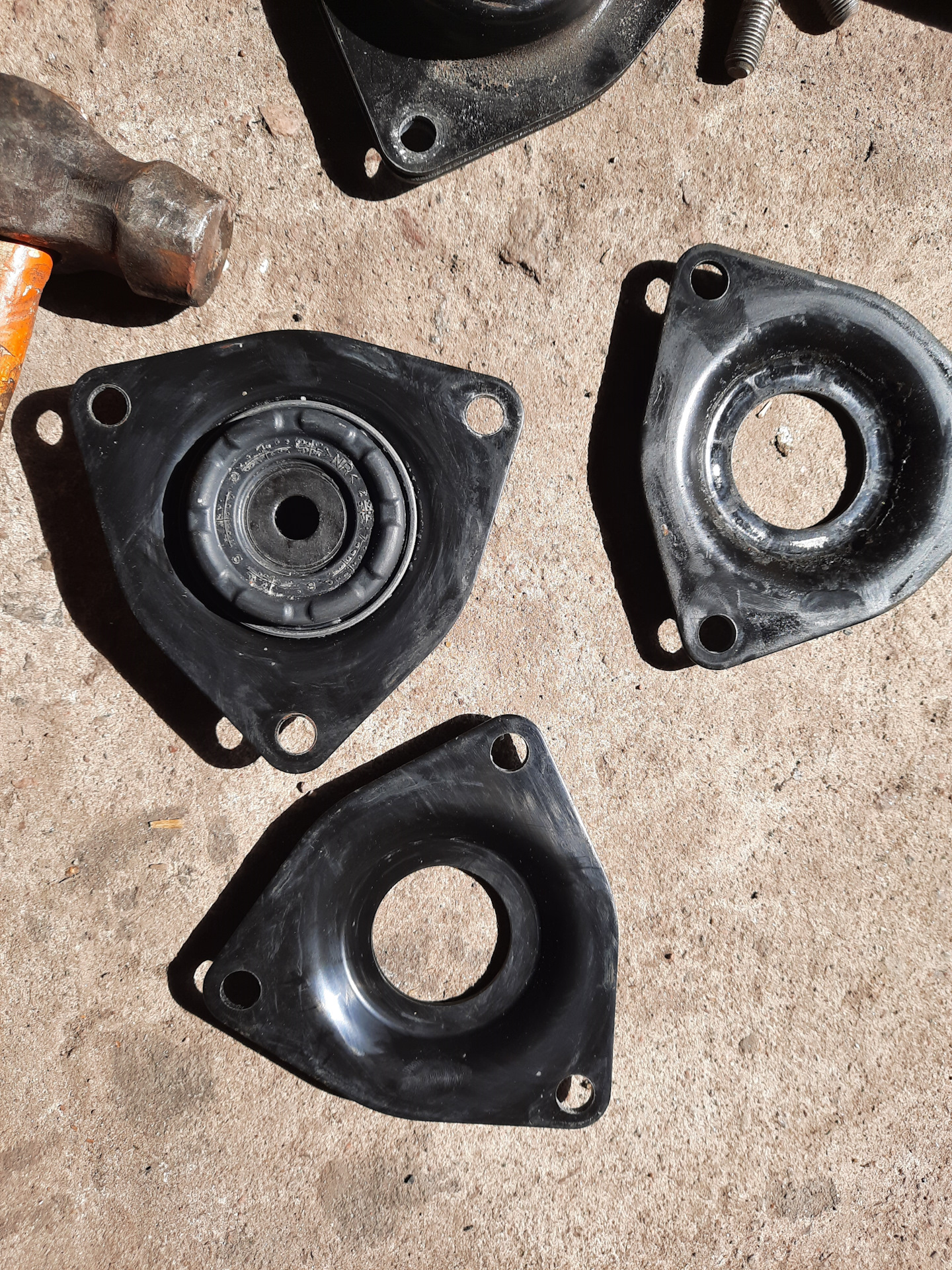

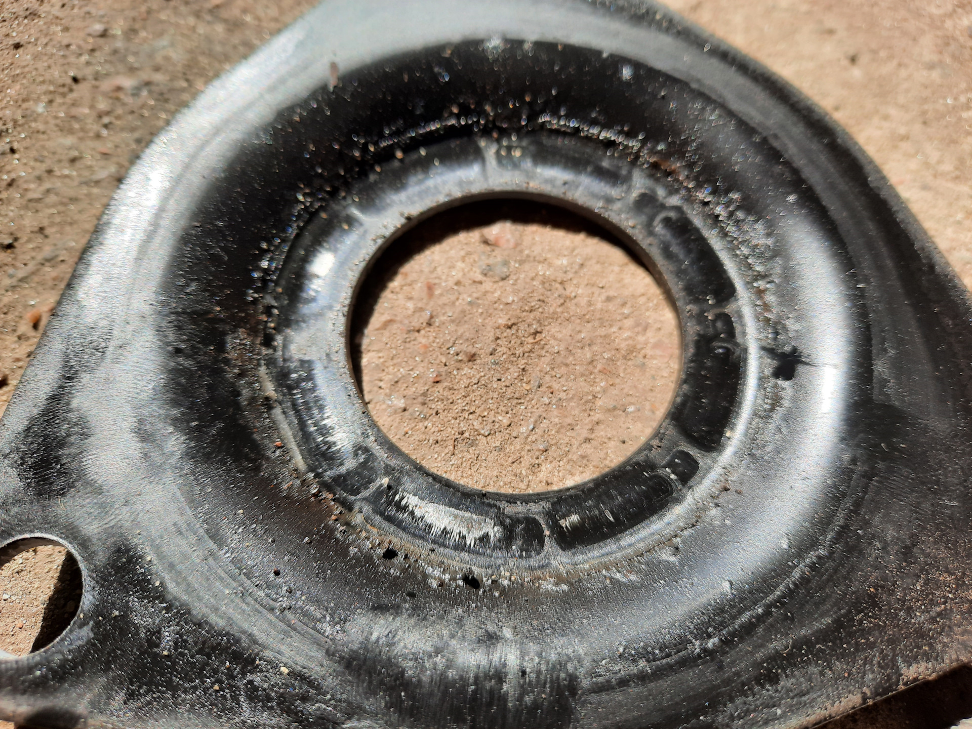

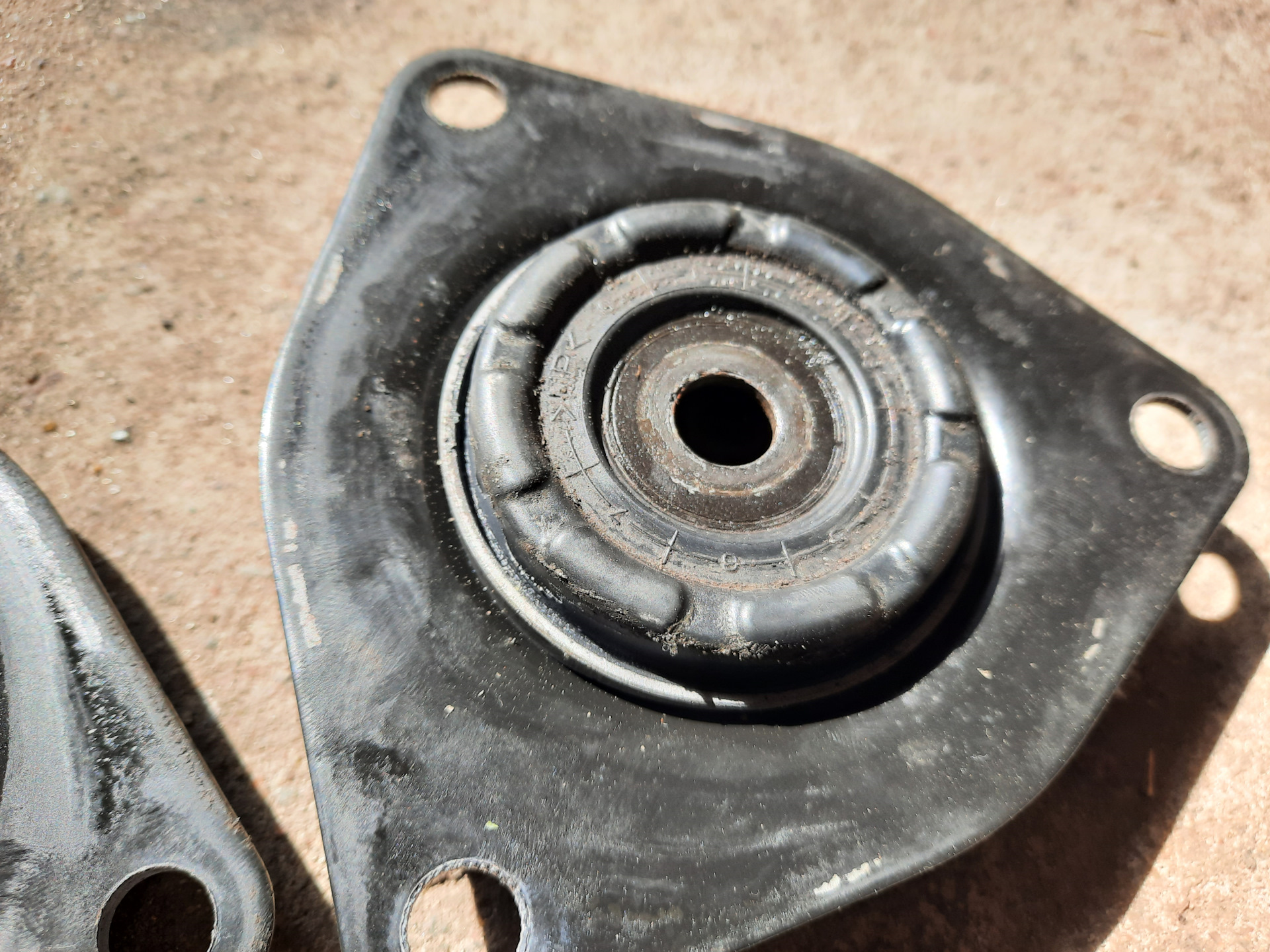

Разобрав опору MN101372, которая стучит, но на вид и на ощуп это не ощущается качая машины, видно что сам сайлентблок уже набил себе до блеска металла.
Из чего состоит эта опора? Она состоит из запрессованного сайлентблока в корпус и крышка. Сайлентблок имеет зазор между верхней точкой опоры и нижней.
Почему начинают стучать новые переднии амортизаторы? А все же это не амортизаторы? После установки более жестких амортизаторов этот самый сайлентблок в опоре начинает не справляться с вертикальными нагрузками и из-за зазора начинает стучать. Как ни крути, со временем "вечный" сайлентблок в опоре постепенно теряет жесткость и начинает вертикально бить в корпусе опоры. И как бы вы не пробовали качать машину этой неисправности не видно, а стук есть. И люди начинают, к примеру, амортизаторы TRW ругать за стуки. Но стук появляется потому что амортизаторы TRW жестче KYB, тем самым вертикальная нагрузка возрастает…
Я думаю кто-то поймет суть проблемы в вечных и с виду исправных опорах MN101372. В случает установки новых амортизаторов или вы ищете стук, рекомендую менять опору на оригинал с минимальным пробегом по японии.
Р.s. Есть ставят аналоги опоры и стук пропадает не надолго, но у аналогов качество резины и так и сяк, поэтому после замены на некоторое время стук пропадает.
Р.SSSSS. Есть мысли доработать эту опору, но нет времени на тестирование. Поэтому я установил с разборки с минимальным пробегом.

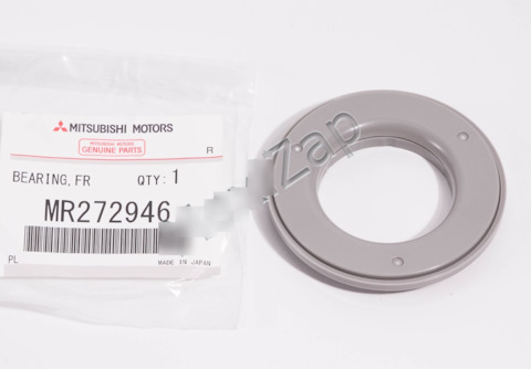

На днях менял амортизаторы передние. Чашку оставил, подшипник заменил на ноунейм . По началу при повороте с левой стойки был слышен звук скреж резины. После стойка застучала. Теперь заказал оригинальную чашку и подшипник. Посмотрим теперь
