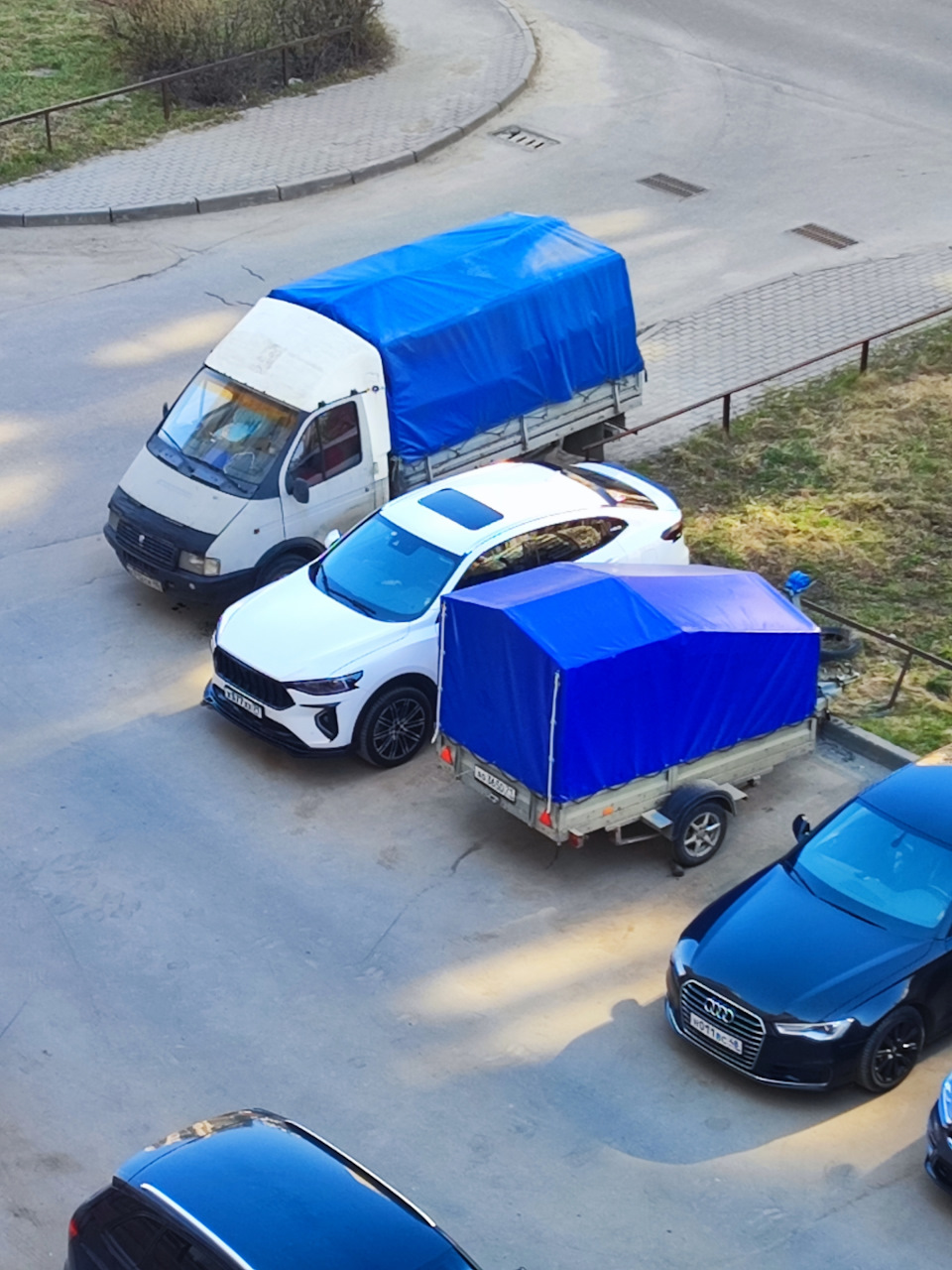

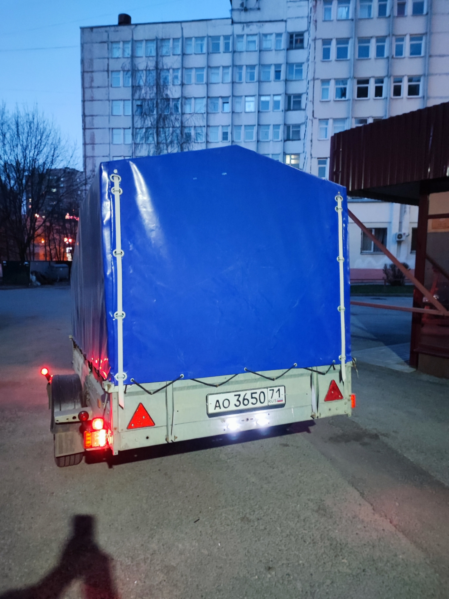

В своих постах я неоднократно вещал что у меня есть прицеп и мы с Фиксом наматываем многие и многие тысячи км с ним ))

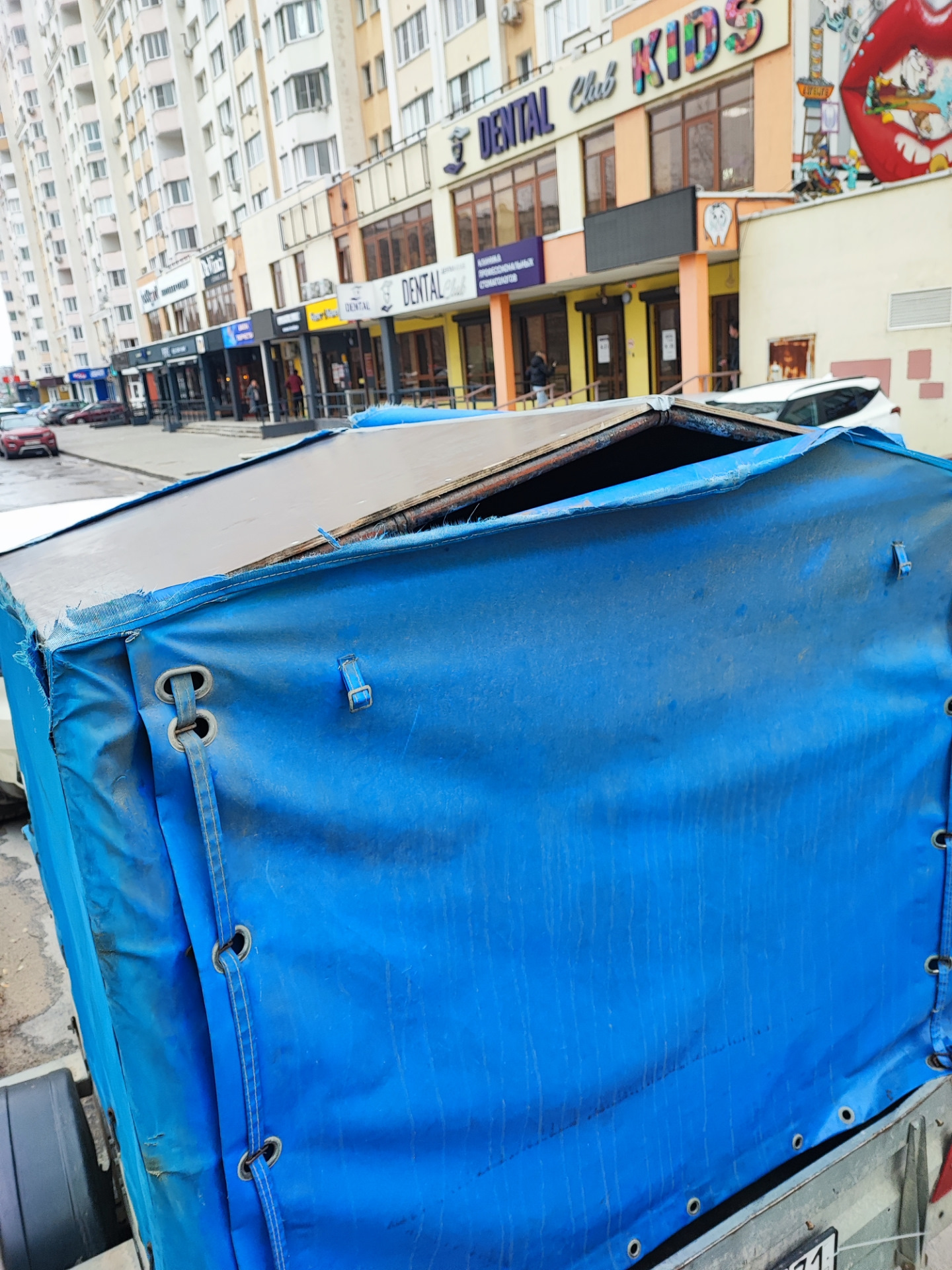

И вот, в очередной поездке в процессе движения по М4 на прицепе в конец измотался тент. Дело в том что прицеп достался мне уже не новым, и к тому же когда я им не пользуюсь — он стоит в, одном и том же месте в одном и том же положении. И солнце палит ему конкретно в один бок, а соответственно тент выгорает неравномерно ((
В общем решил я плотно заняться прицепом! А вы меня знаете — раз я решил, значит сделаю ))
В общем и целом было сделано:

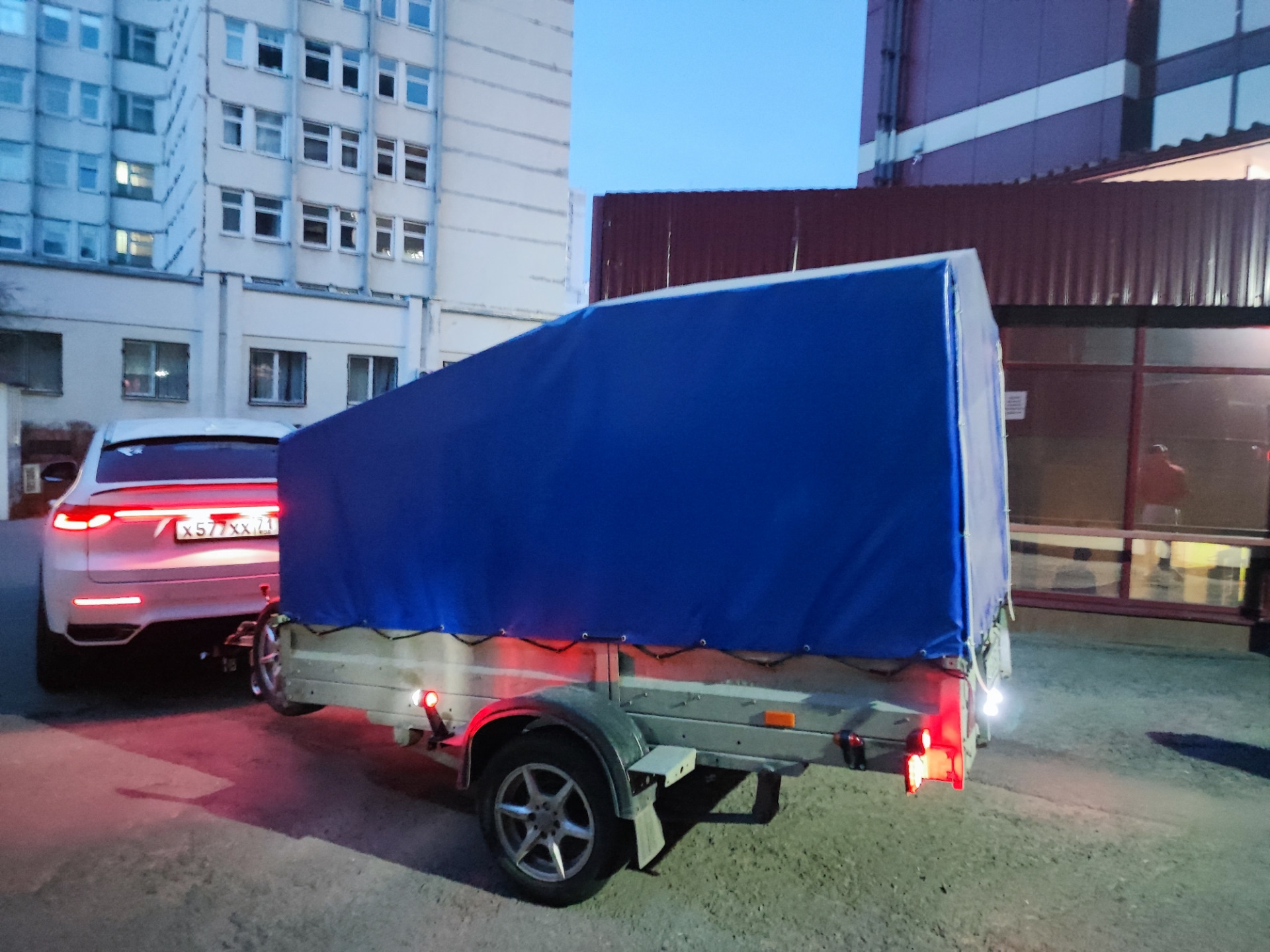

1. Пошит и установлен новый тент

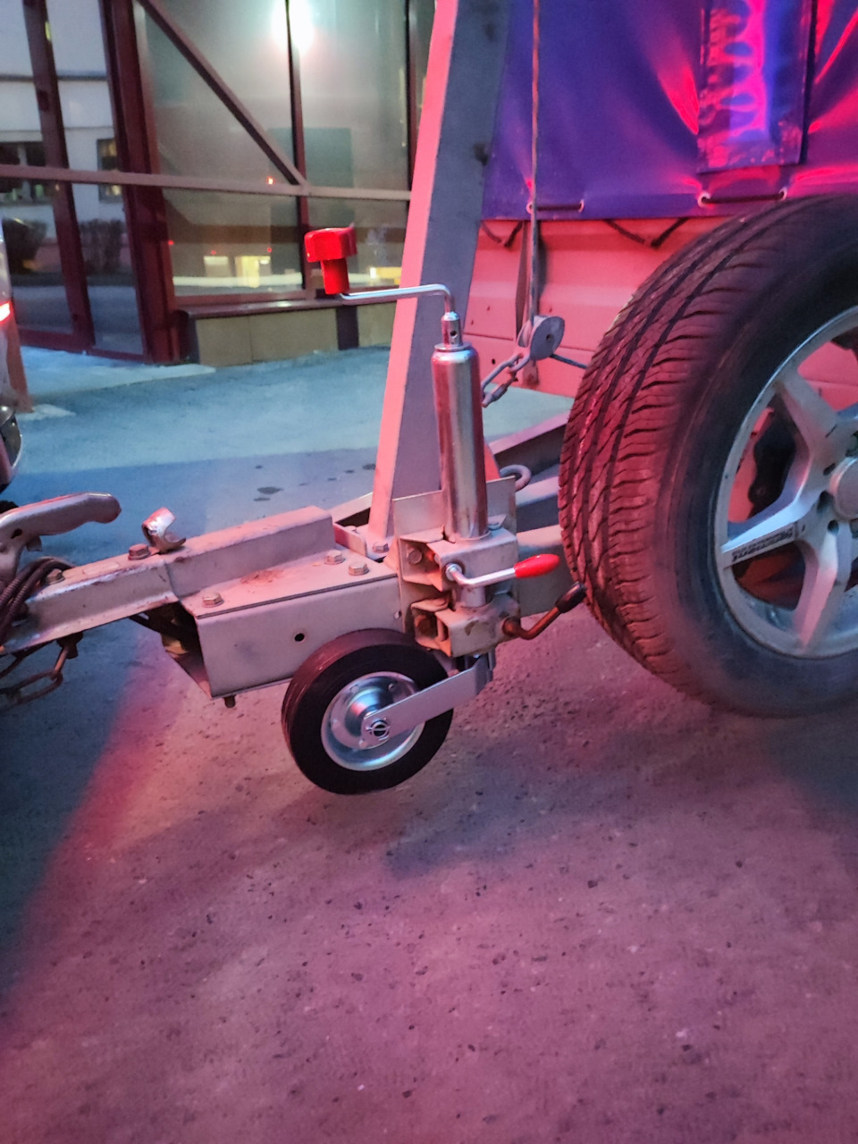

2. Заменено подкатное колесо (в сборе)

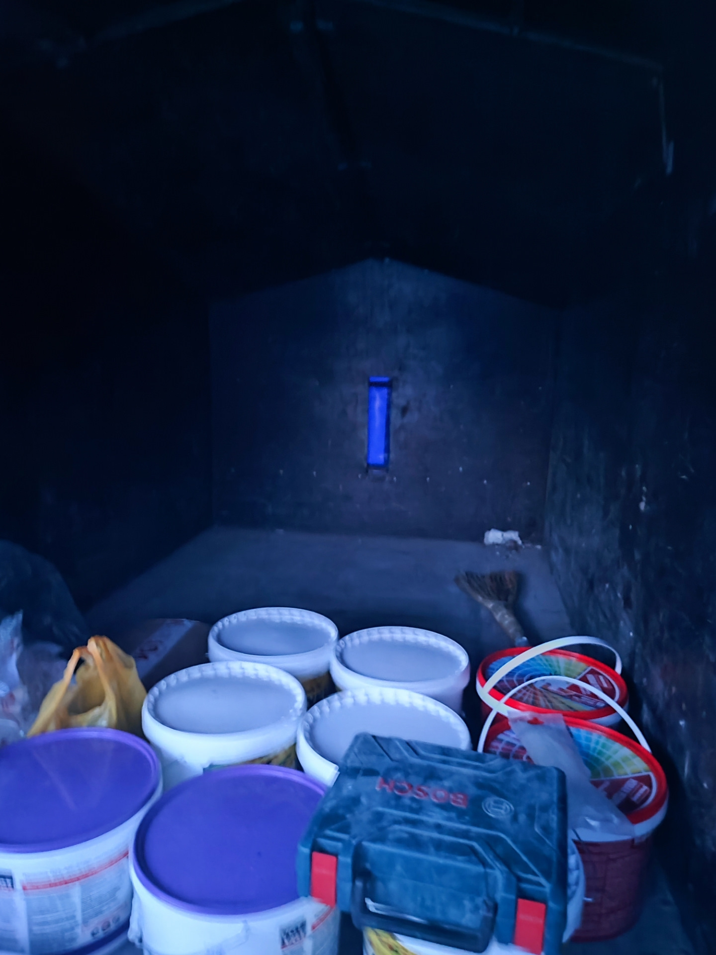

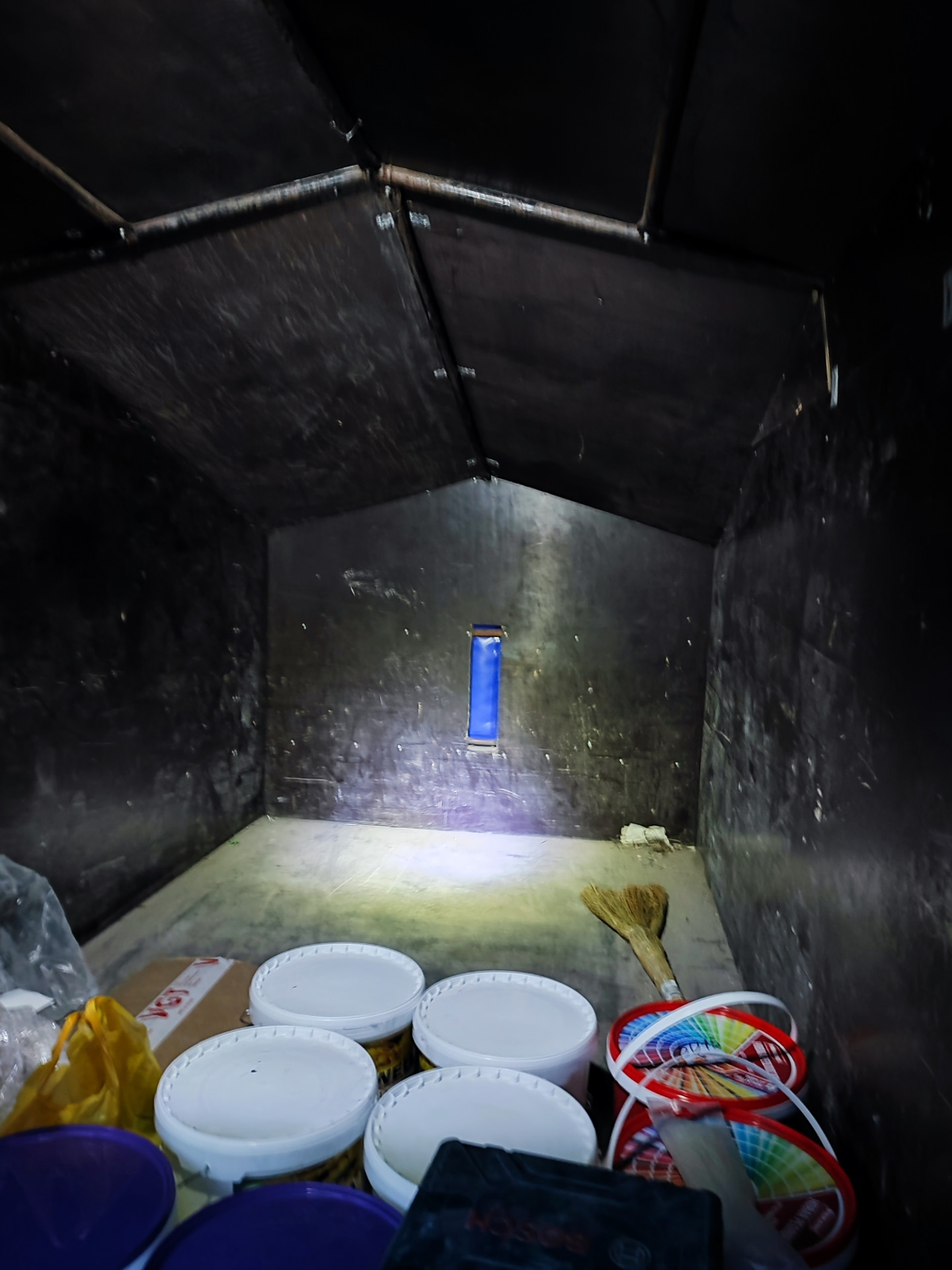

3. Установлено освещение внутри прицепа

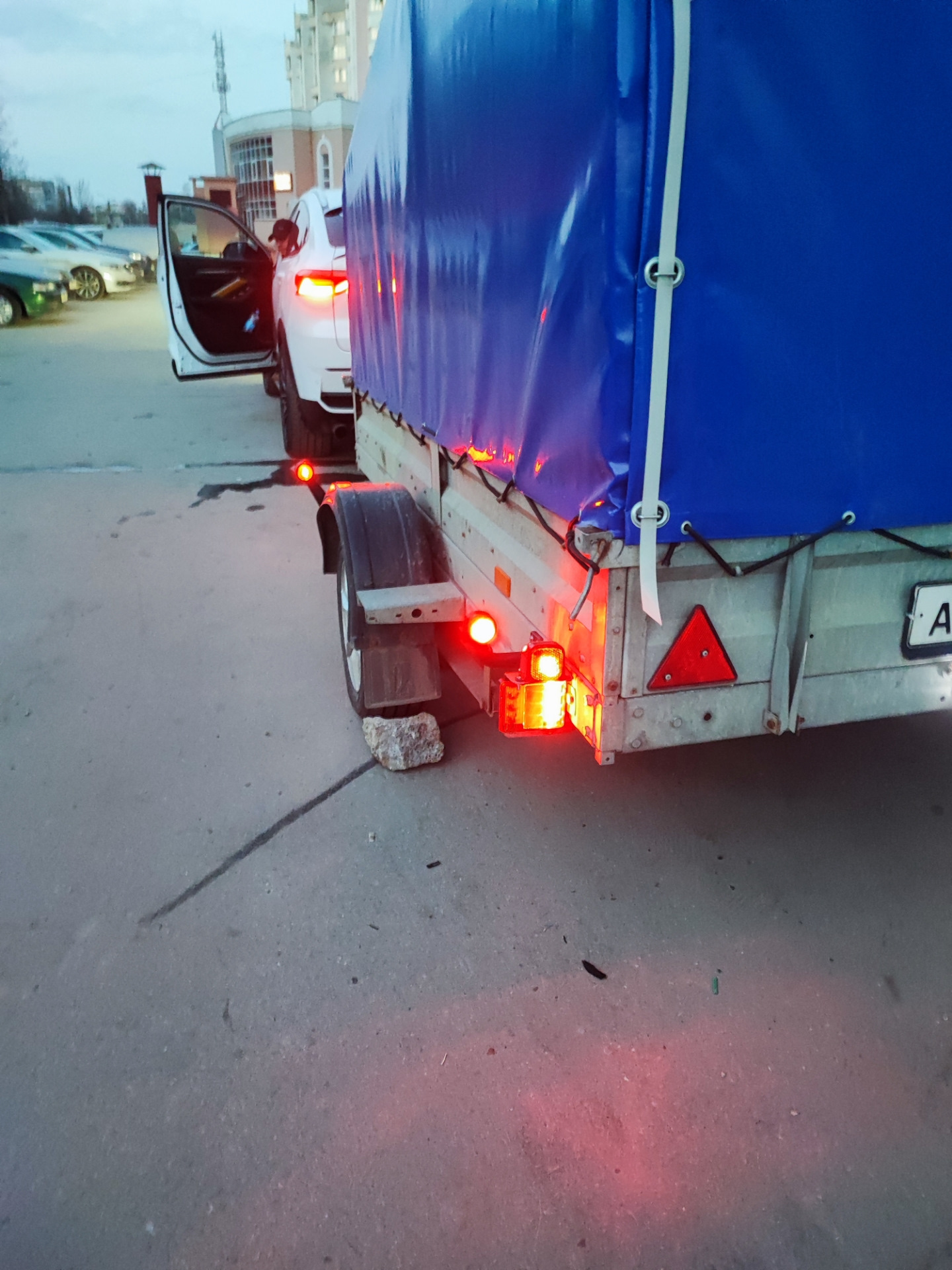

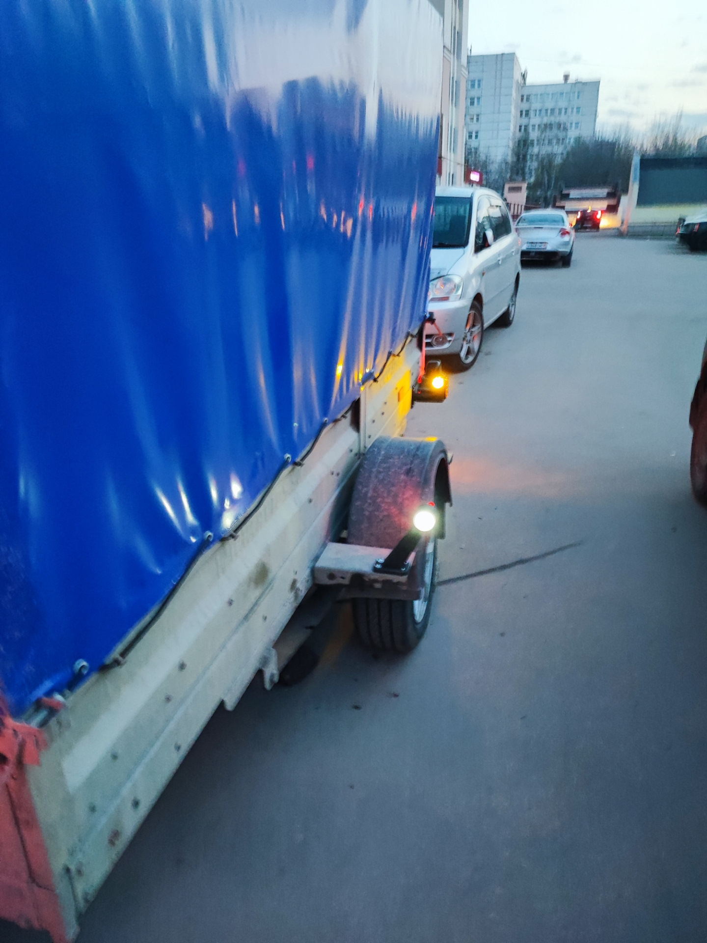

4. Заменены ВСЕ элементы электрики на диодные, установлены дополнительные стопы и поворотники.
Что я получил в итоге помимо того что теперь оптика работает без пинков по корпусу? Наконец-то я вижу габариты прицепа в зеркалах заднего вида! Раньше габаритные огни были настолько никакие и установлены так что я их просто не видел 🤷♂️ И ещë — теперь я вижу свои поворотники, раньше такой функции у меня просто не было! Да и то что теперь внутри прицепа светло — просто заипись ))
Херня скажете вы, и по своему будете правы, но для меня это важно, т.к. прицепом я пользуюсь ооооочень активно!
Ну и особенно горд что все это (кроме изготовления тента) проделано собственноручно, при помощи товарища и моего старшего сына!
К сожалению не нашëл в розетке фаркопа сигнала на противотуманку и ЗХ. Это конечно не критично, но при случае заеду к автоэлектрику, исправлю.
Теперь в планах работы по ходовке. Надо поменять все сайленты, амортизаторы скорее всего тоже мëртвые. Ну и хочу добавить по одному листу в рессоры. Прицеп изнутри полностью обшит влагостойкой фанерой, весит немало, так что "козлить" я думаю не будет. Да и езжу я всегда не с пустым прицепом, а порой приходится нагружать неслабо, так что рессора выгибается в другую сторону, по этому думаю ещë один лист будет не лишним.
На сем откланяюсь )) Всем бобра, позитива и тëплых деньков! Держитесь люди, скоро лето 😉

Нее. Слишком ярко. Москва — Крым с ума сойдёшь от этих габаритов в зеркале боковом…
Это так на фото вышло )) Ехал ночью Липецк-Тула и ничего не мешало.

Свет по датчику движения или как включается?

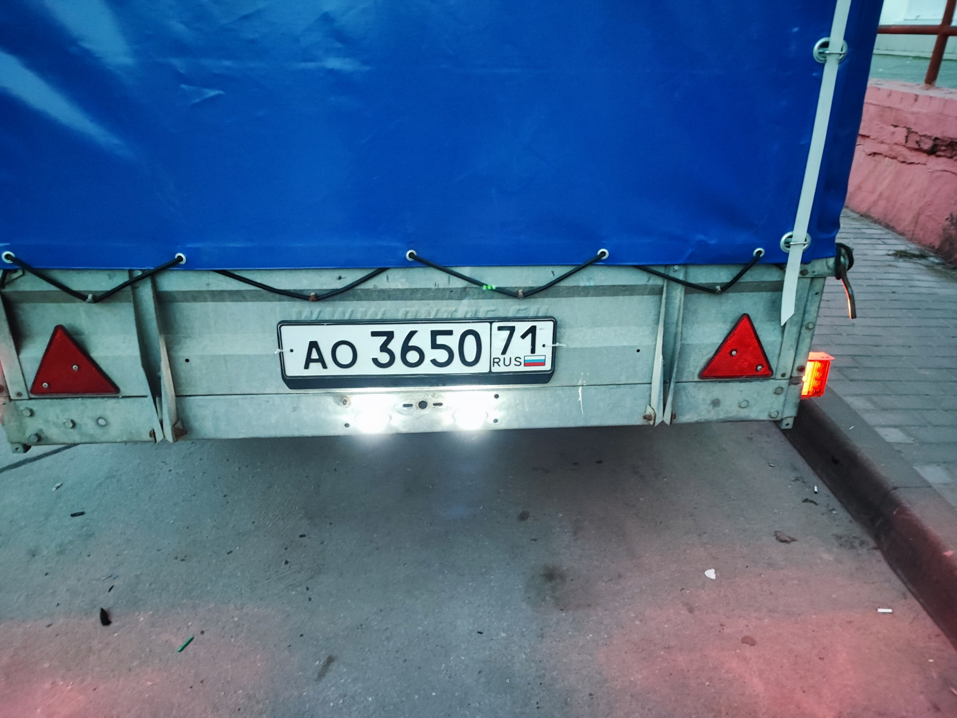

Ну и последнее, гос номер как то халтурно закреплён, ну и его подсветка светит куда угодно, но не на знак.
Пневмобаллон? Зачем усложнять? Без порожняка потому что в прицепе вожу в основном инструменты на объекты и с них. Свет включается выключателем. Госномер закреплен нормально и подсветка его прекрасно освещает.
По фото подсветка освещает не гос номер, а половину заднего борта, что в жизни может давать блики тем, кто едет за вами.
Может в жизни и не так, но по фото эти фонарики просто светят во все стороны.
Как то крепить стяжками по мне не вариант на фоне остальной педантичности (литьё, запаска на литье, подкатное колесо, свет внутри прицепа, новый тент и в целом ровный прицеп).
Я как-то не смог смотреть на то как на моём прицепе был закреплён номер и купил новую рамку, озебшумил её дверным уплотнителем и прикрутил всё винтами, шайбами и гайками.

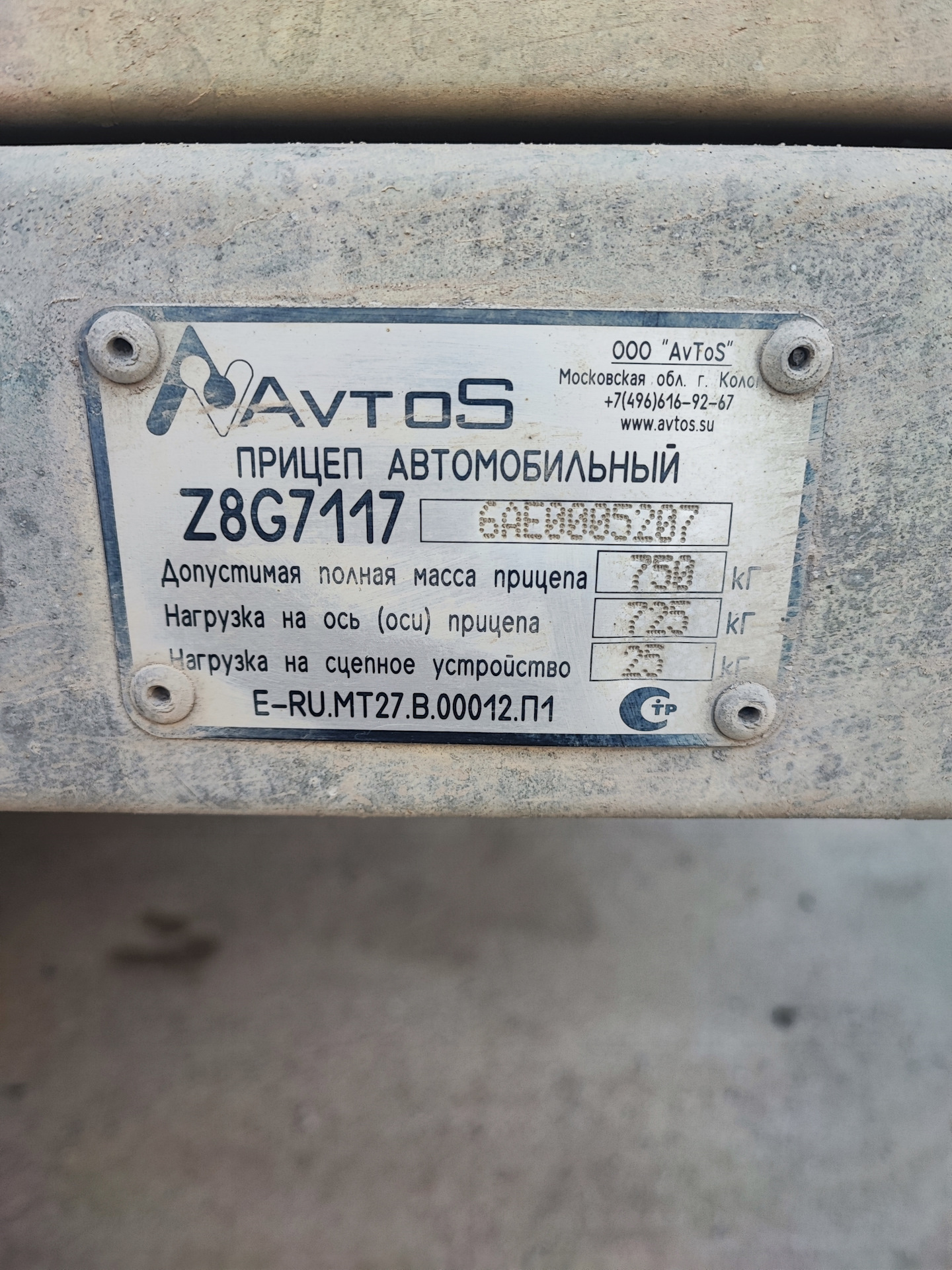

Это МЗСА? До 750 кг?
До 750, а марка ХЗ 🤣

Ну видок ДО конечно жесткий.
