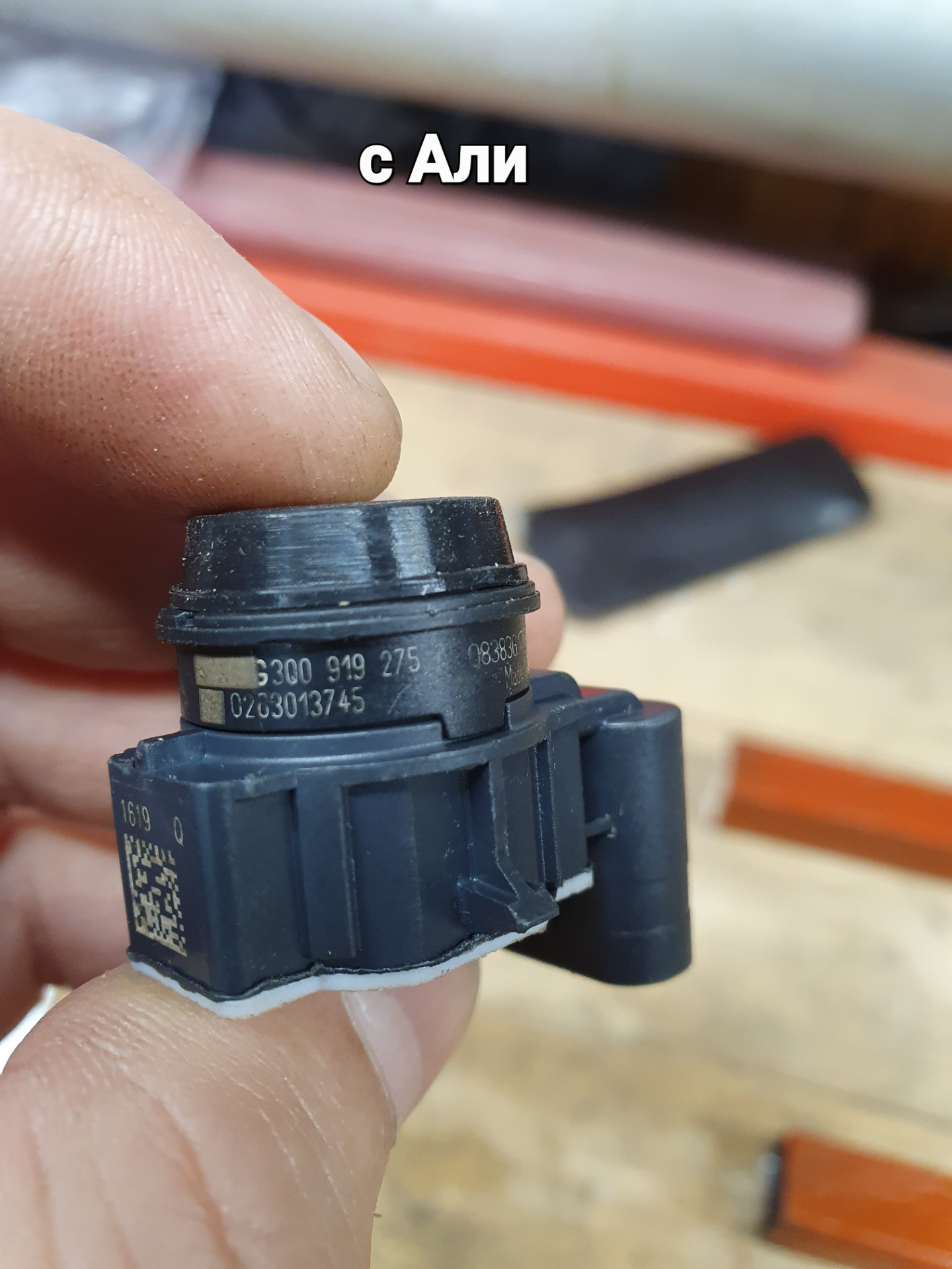

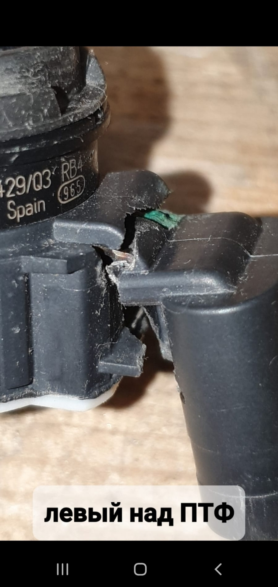

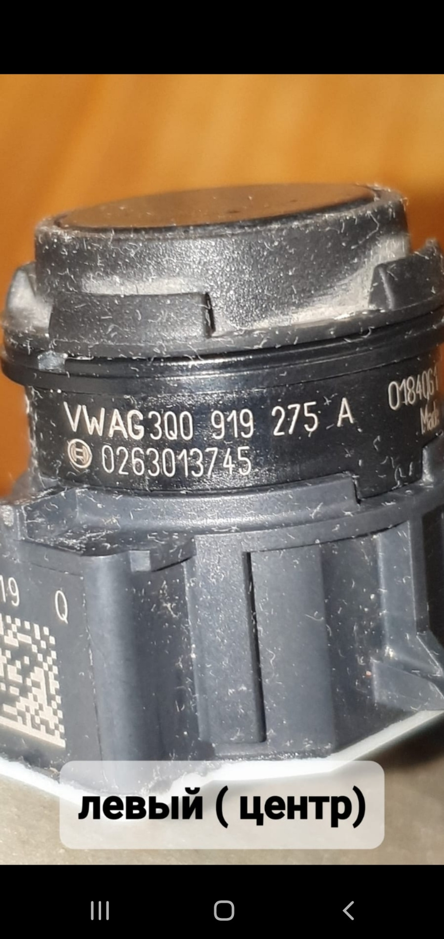

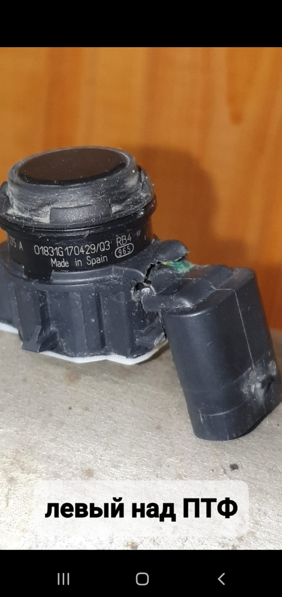

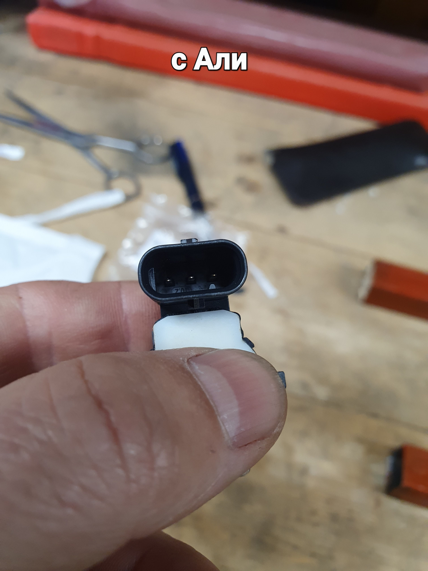

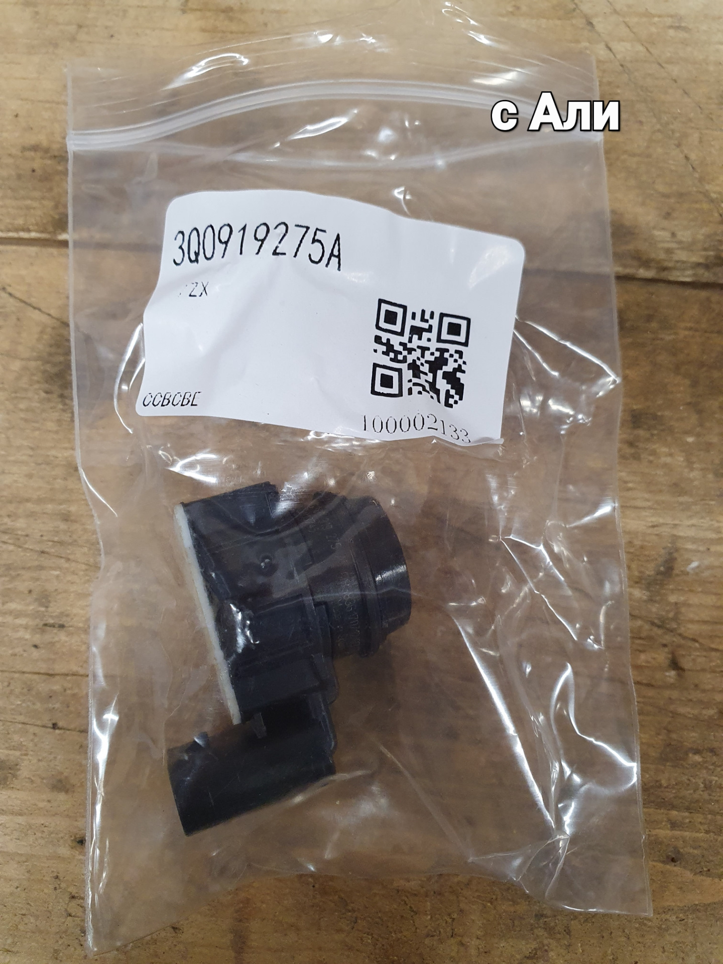

Визуальный осмотр был трудоёмкий, чтобы подлезть к центральному все просто 4 самореза из ямы открутить, пластик отогнуть( даже место сгиба имеется) верхний пластик отжать, фишку поднять нажать на неё и вытащить разъём, дальше два усика отжать и парктроник 3Q0919275 A у вас в руках. А, вот с крайним и тот что над ПТФ всё сложнее, надо снять колесо, снять подкрылок всё там прочистить и только тогда уже можно к ним добраться. У меня был сломан тот что над ПТФ, я его поменял местами с левым центральным (проще потом снять-поставить). Взял у товарища на пробу от Audi Q5, заказанный с Али и уже установленый на авто( всё работало), но у меня не прокатило.

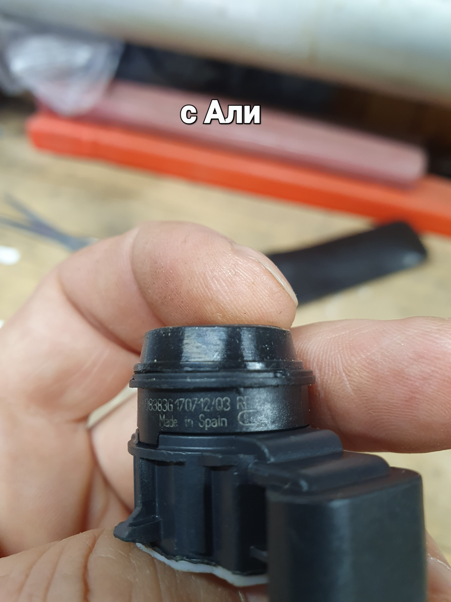

Пришлось заказать именно мой артикул 3Q0919275 A, прислали очень быстро: да б/у, но точно такой как и мой даже производитель Испания, воткнул за 5 минут и вуаля, даже ошибку скидывать не пришлось всё заработало.
Почему мой развалился сказать не берусь, возможно был когда-то удар о сугроб или что-то ещё.

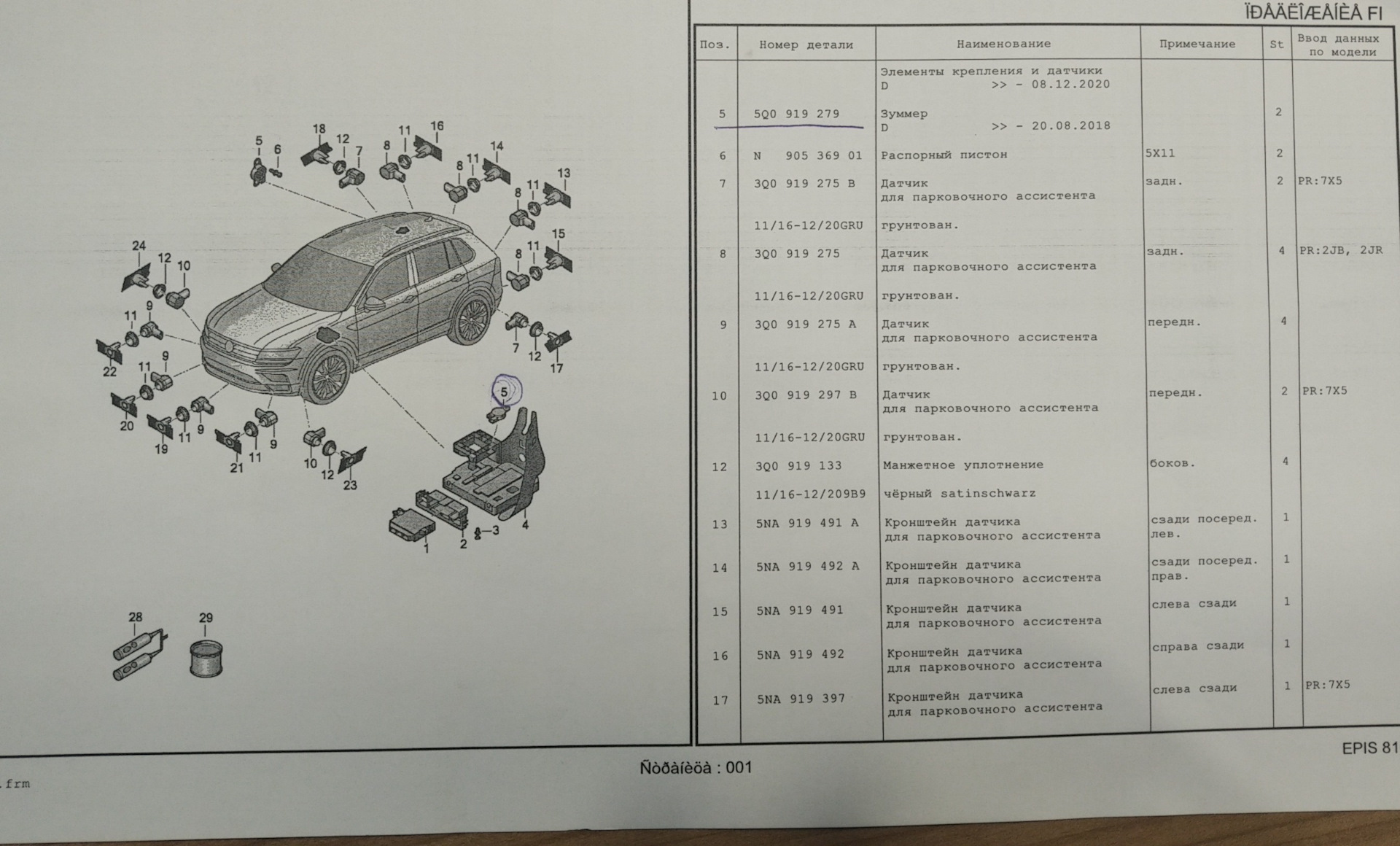

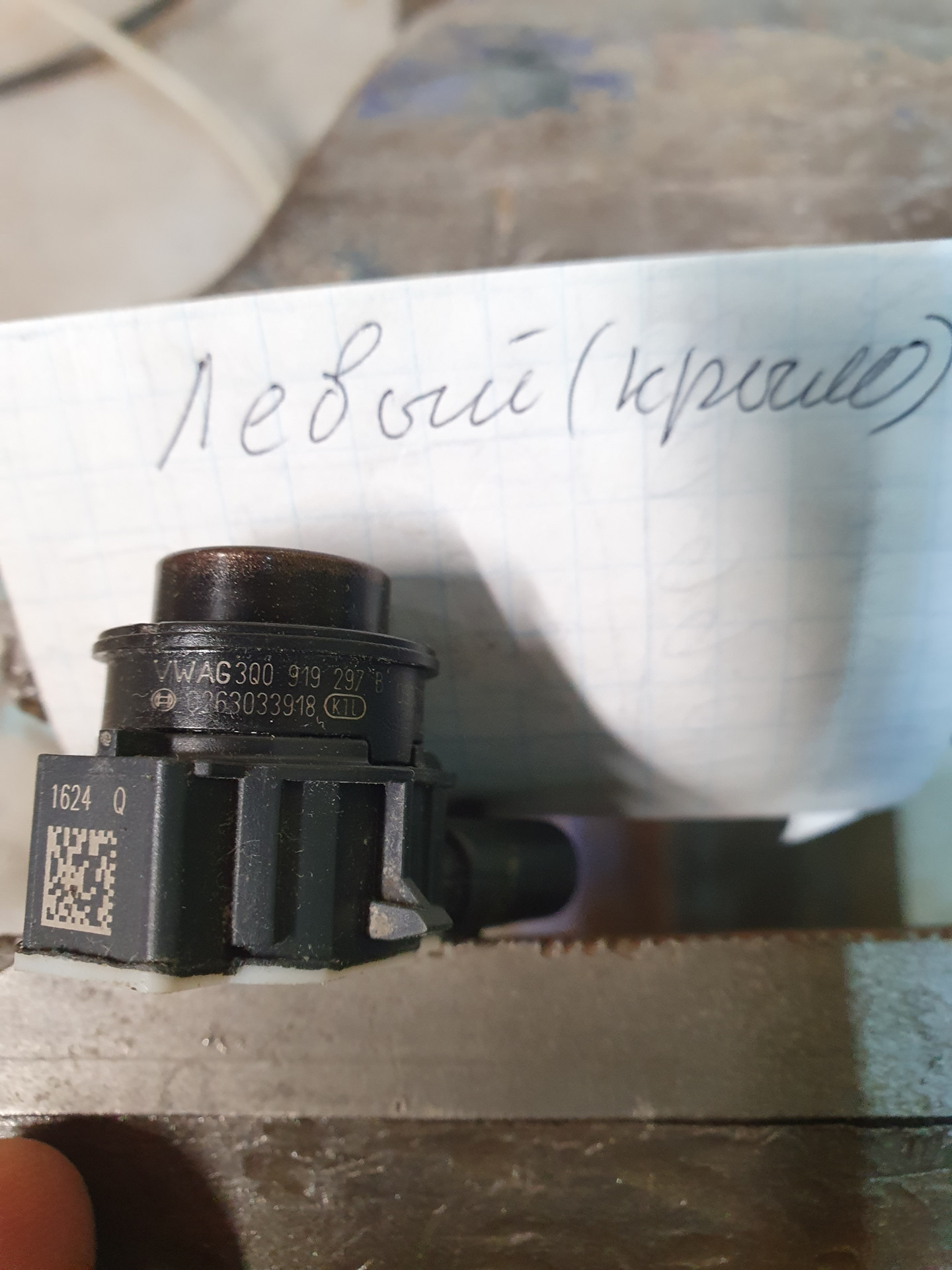

Нет. Автор же пишет, что над ПТФ датчик с буквой А.
Крайние отличаются тем, что окончание на "А" а "В" у них разное расположение штекера и внутри есть паз т.е. их нельзя поменять местами с 3Q0919275 В
А, вот центральные и те что над ПТФ одинаковые.
