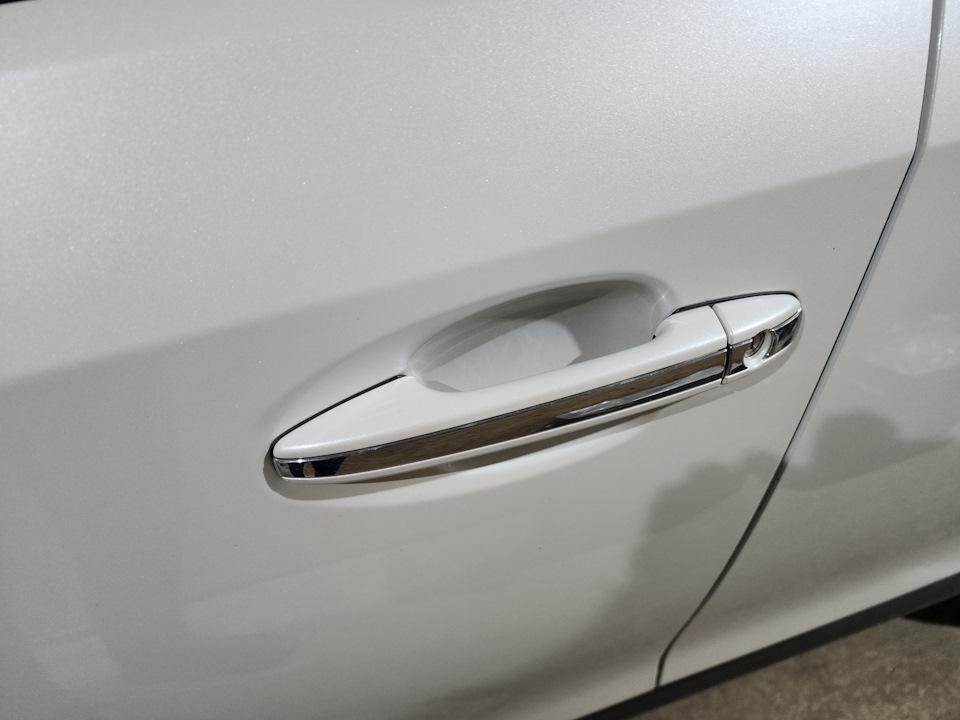

Чтобы их активировать — необходимо подать на них питание и передать сигнал с сенсора сигнализации аналоговым способом. Сразу хочу обратить внимание, что штатный иммобилайзер при этом функционировать не будет.

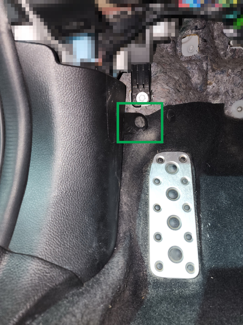

Снимаем порог с водительской стороны, откручиваем фишку, которая держит боковую пластиковую накладку около зоны покоя левой ноги (обозначена зеленым цветом), снимаем саму накладку.
Ближе к дверному проему будет располагаться черная фишка на 8 контактов, которая пристегнута к кузову с помощью защелки (номер на фишке: HF250084).
Аналогичный разъем располагается в ногах пассажира для сенсора правой двери.

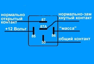

Для подачи питания на сенсоры при автозапуске необходимо установить 5ти контактное реле в разрыв провода №6.
Схема подключения достаточно понятно изображена и описана здесь.
Например, можно использовать 5-ти контактное реле Nissan 2523079982
Необходимо разорвать питание сенсора (зелено-красный провод) №6 на схеме.
На 85(86) контакт подключается "+" из блока предохранителей.
На 86(85) контакт подключается "-" из блока сигнализации (управление питанием сенсоров при автозапуске).
На 30 контакт подключается питание сенсора, которое идет в сторону двери.
На 87 контакт подключается питание сенсора, которое идет от фишки.
На 87А контакт подключается "+" из блока предохранителей.
Провод от блока предохранителей можно вывести один, который далее разделится на подключение 85(86) контакта и 87А (Кабель в форме "Y").
Провод, приходящий в блок предохранителей, можно подключить в 13 место (12V Plug / Розетка для подключения дополнительного электрооборудования (в центральной консоли)), активен при заведенном двигателе и зажигании.
Обращу внимание, что питание в 1 разъеме (Задний противотуманный фонарь; прицеп) есть во всех режимах работы автомобиля (В охране/Открыта/Зажигание/Двигатель запущен).
Таким образом: Когда в автомобиле не заведен двигатель и не включено зажигание — все работает в штатном режиме — ток идет через 87 контакт прямиком на 30.
Когда приходит сигнал ("-") от сигнализации на 86(85) контакт — питание на сенсор подается через блок предохранителей (87А --> 30), сенсор начинает работать.

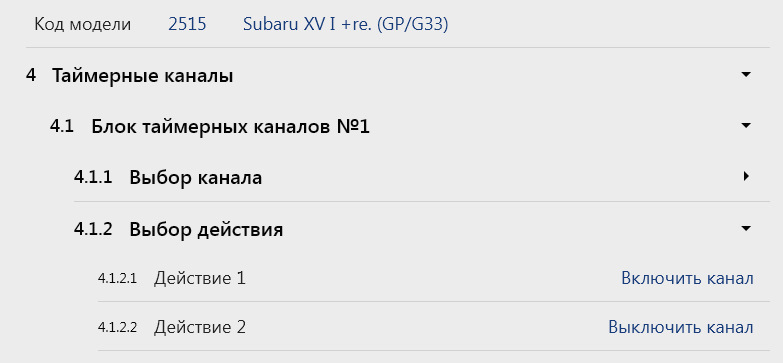

Пункт 4.*.2 "Выбор действия" --> Пункт 4.*.2.1 "Действие №1"
"Включить канал"
Пункт 4.*.2 "Выбор действия" --> Пункт 4.*.2.2 "Действие №2"
"Выключить канал"

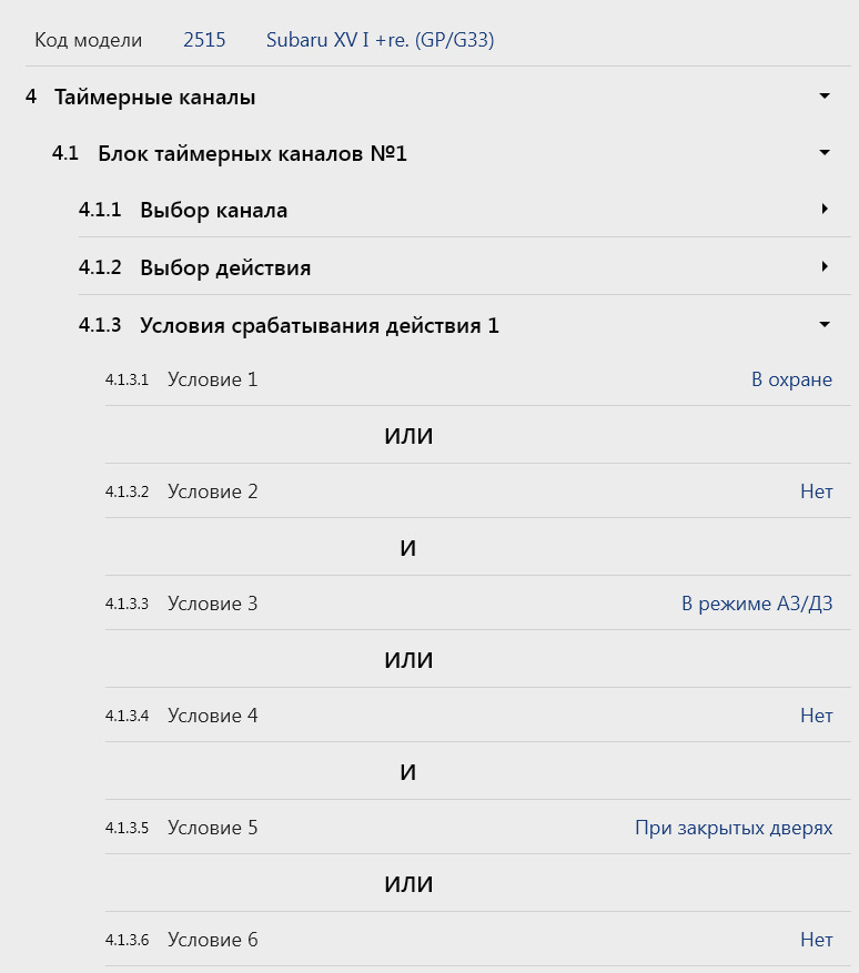

Пункт 4.*.3 "Условия срабатывания действия 1"
Пункт 4.*.3.1 "Условие 1" --> "В охране"
Пункт 4.*.3.3 "Условие 3" --> "В режиме АЗ/ДЗ"
Пункт 4.*.3.5 "Условие 5" --> "При закрытых дверях"

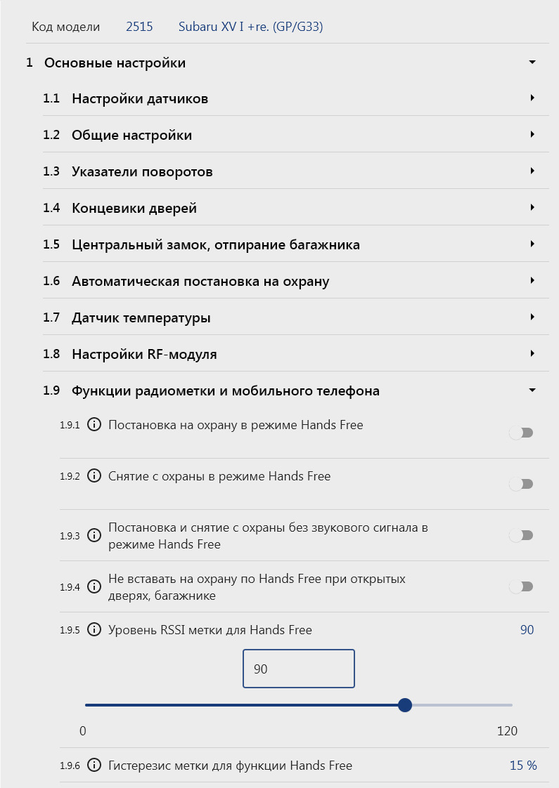

Для уменьшения количества ложных срабатываний и повышения безопасности необходимо уменьшить радиус обнаружения метки.
"Основные параметры"
"Метка" --> "Зона потери метки" --> "3"
"Метка" --> "Зона обнаружения метки" --> "1"
"Метка" --> "Зона потери смартфона" --> "3"
"Метка" --> "Зона обнаружения смартфона" --> "1"
