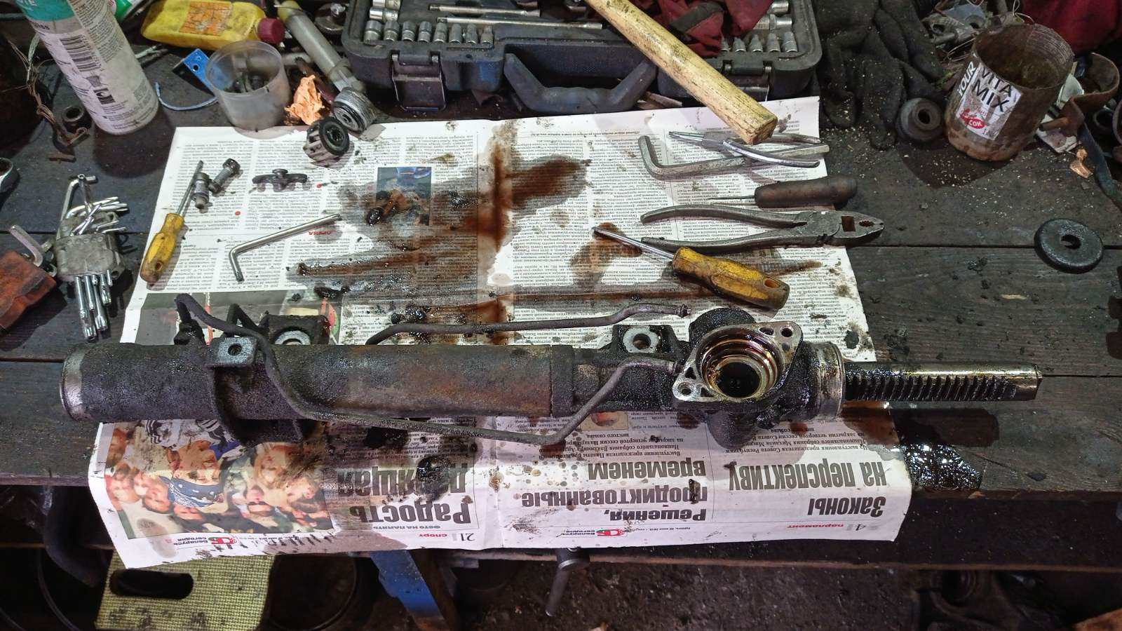

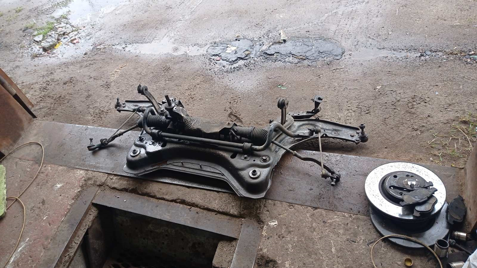

Вот добрался я и до рулевой рейки…
Жалобы на течи и стук.

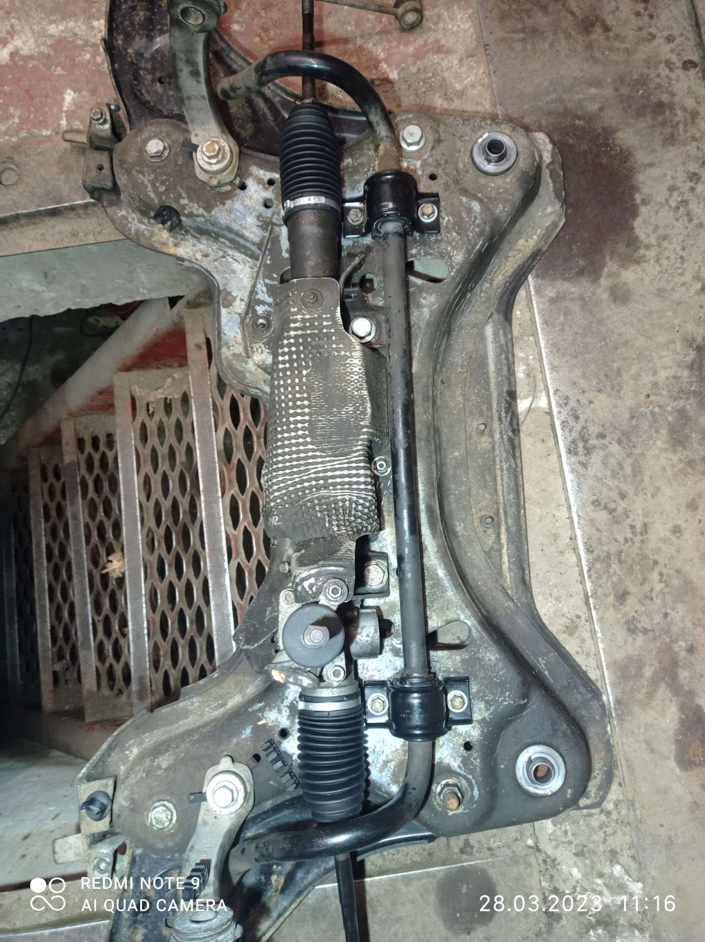

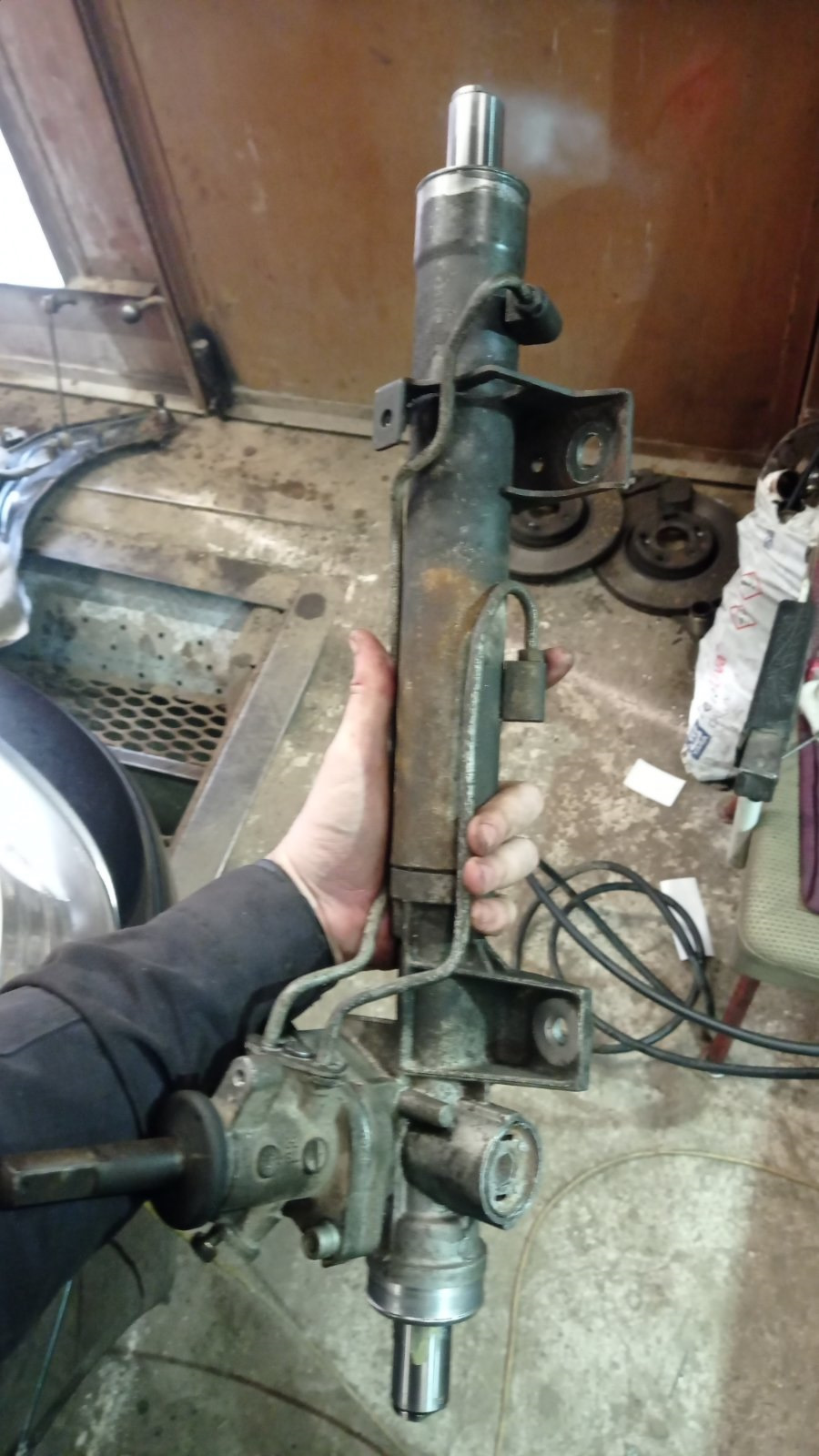

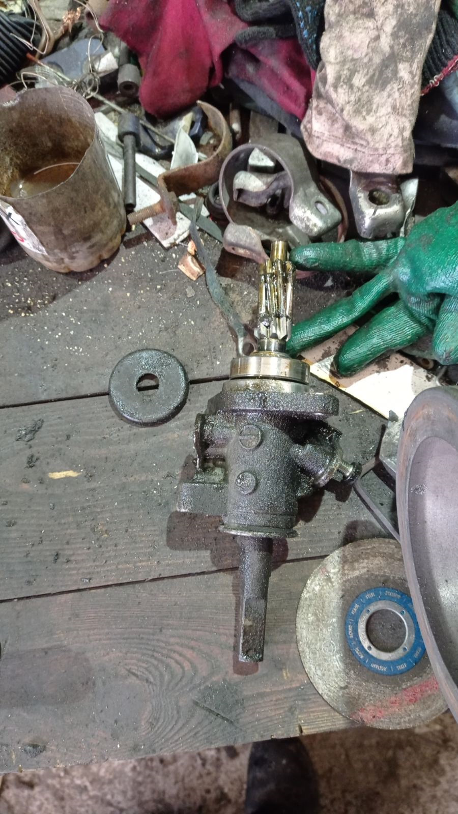

Лезем решать проблему. Снимаю подрамник, откручиваю рулевую рейку и разбираю. Течь по боковым сальникам, а стук из-за подшипника в гидрораспределителе.

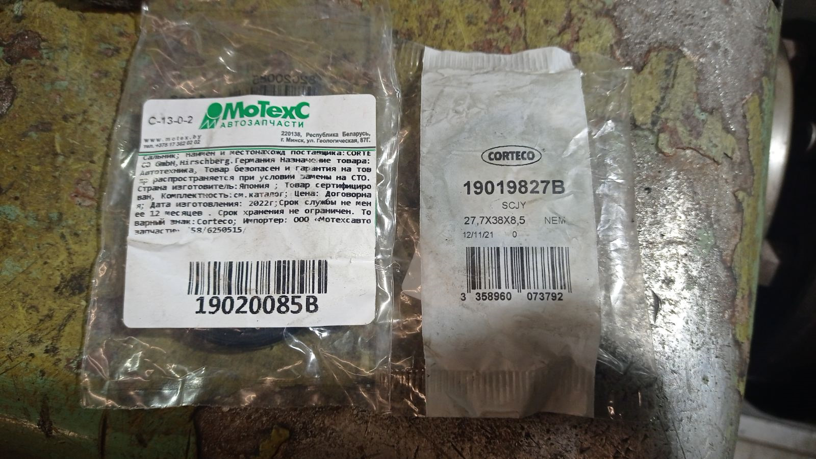

Покупаем сальники : corteco 19020085В и corteco19019827В это в рейку
CORTECO 19019968B или SKT 040903 это нижний в гидрораспределитель.
Corteco 12014151В верхний в гидрораспределитель.

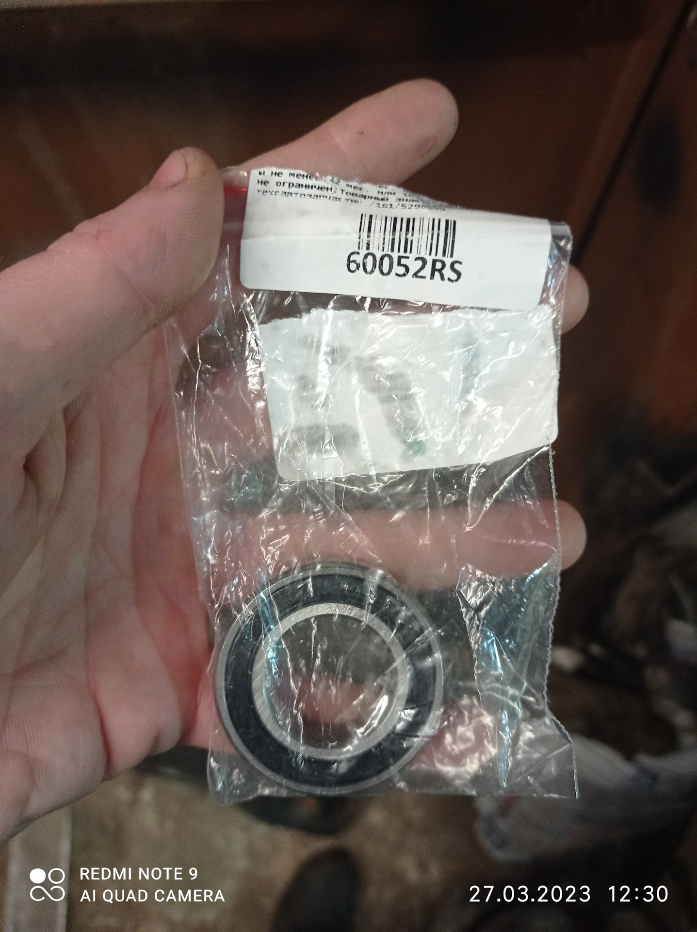

Подшипники : 60052.

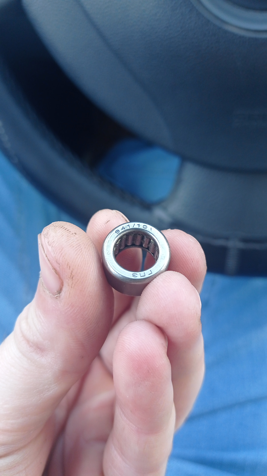

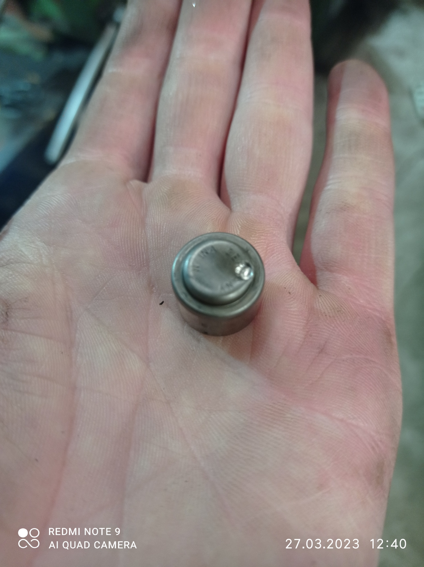

Игольчатого в оригинальном размере не нашел наружный 16, внутренний 10, высота 12, был подобран 941/10 (у него высота 10 мм)

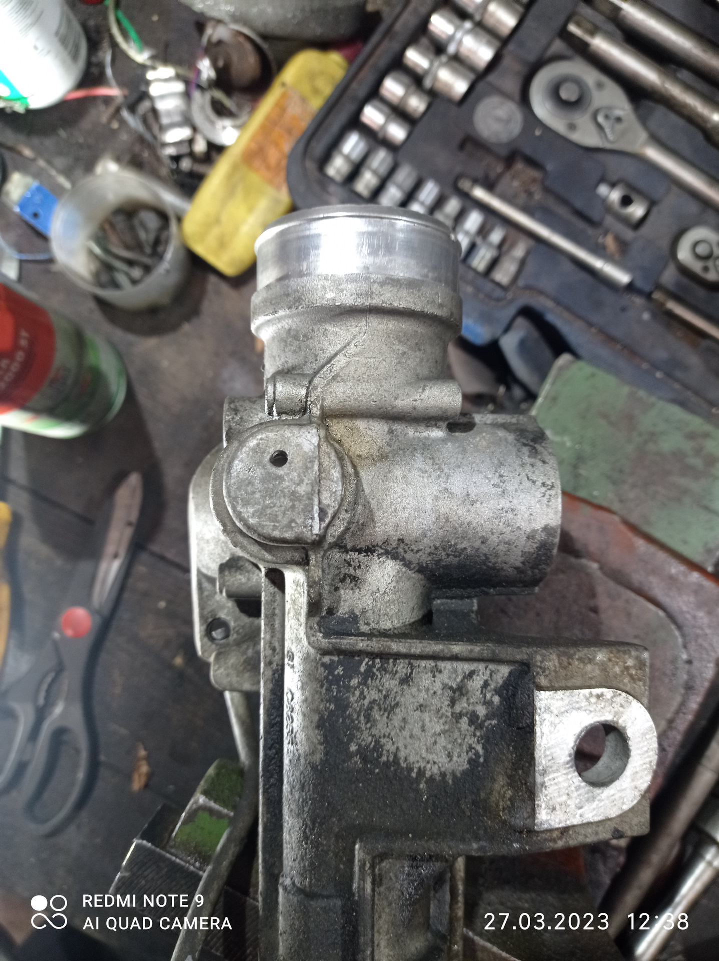

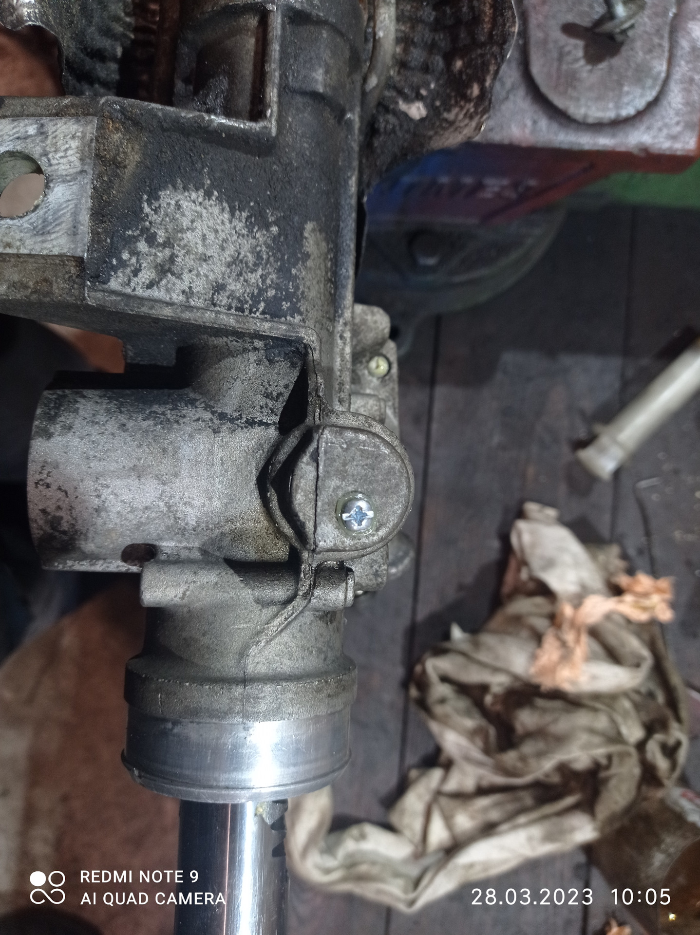

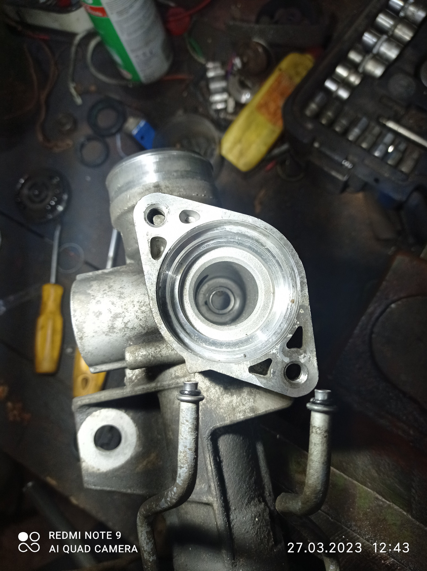

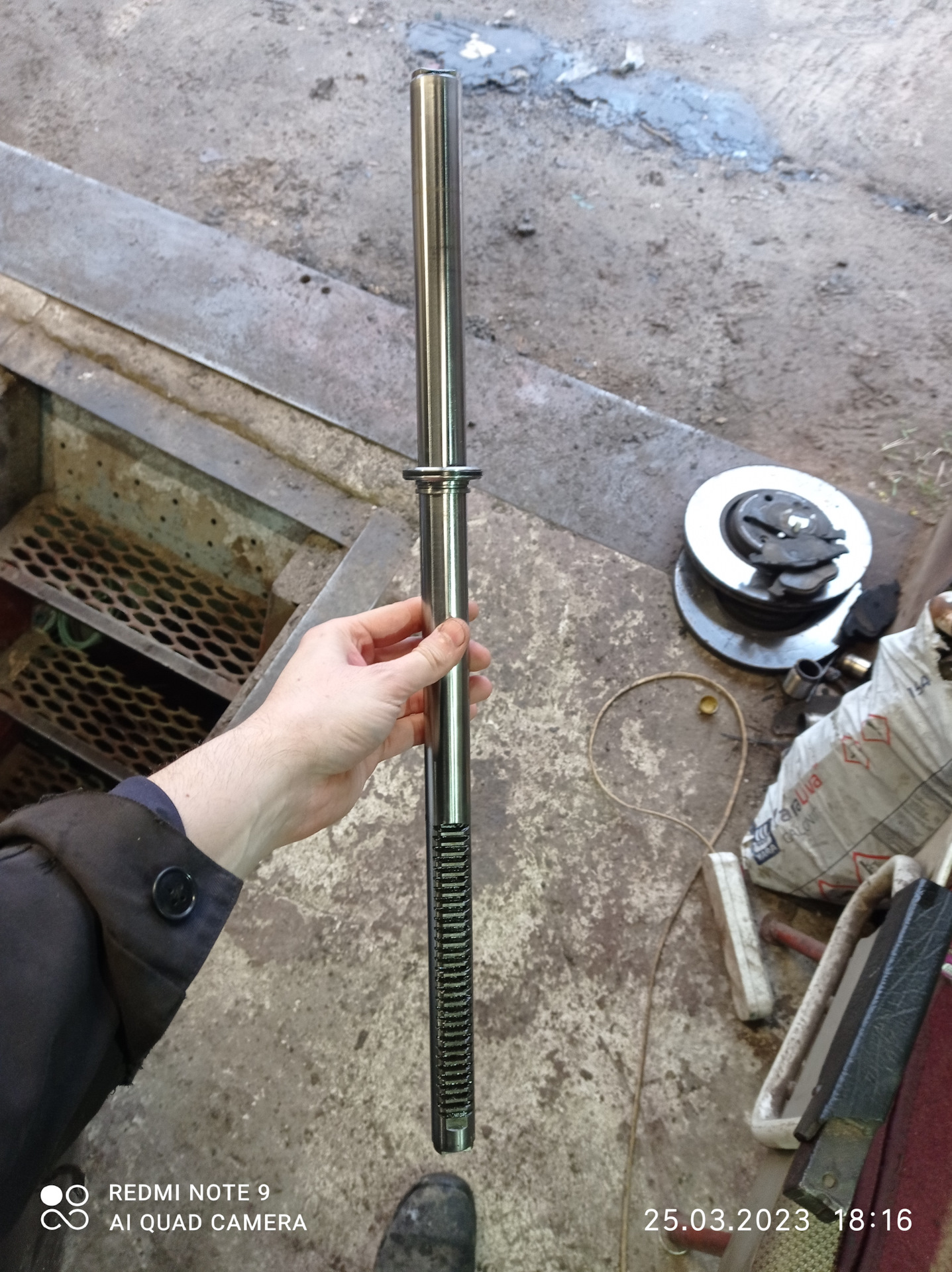

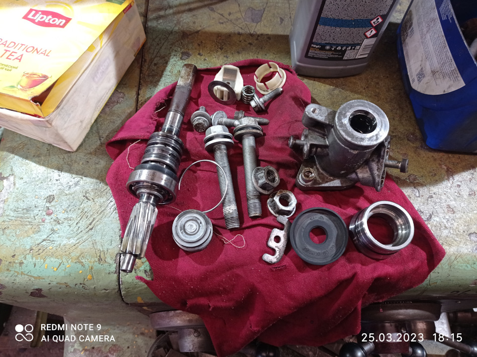

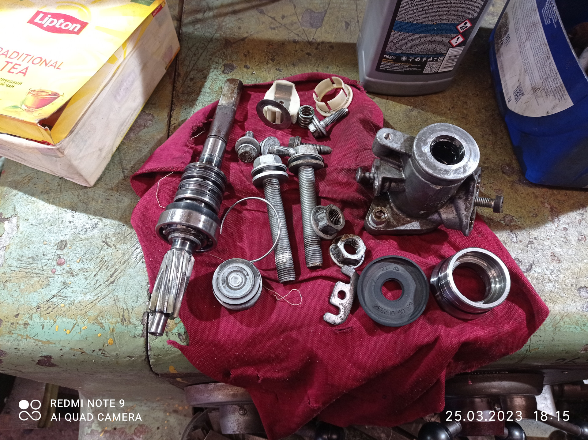

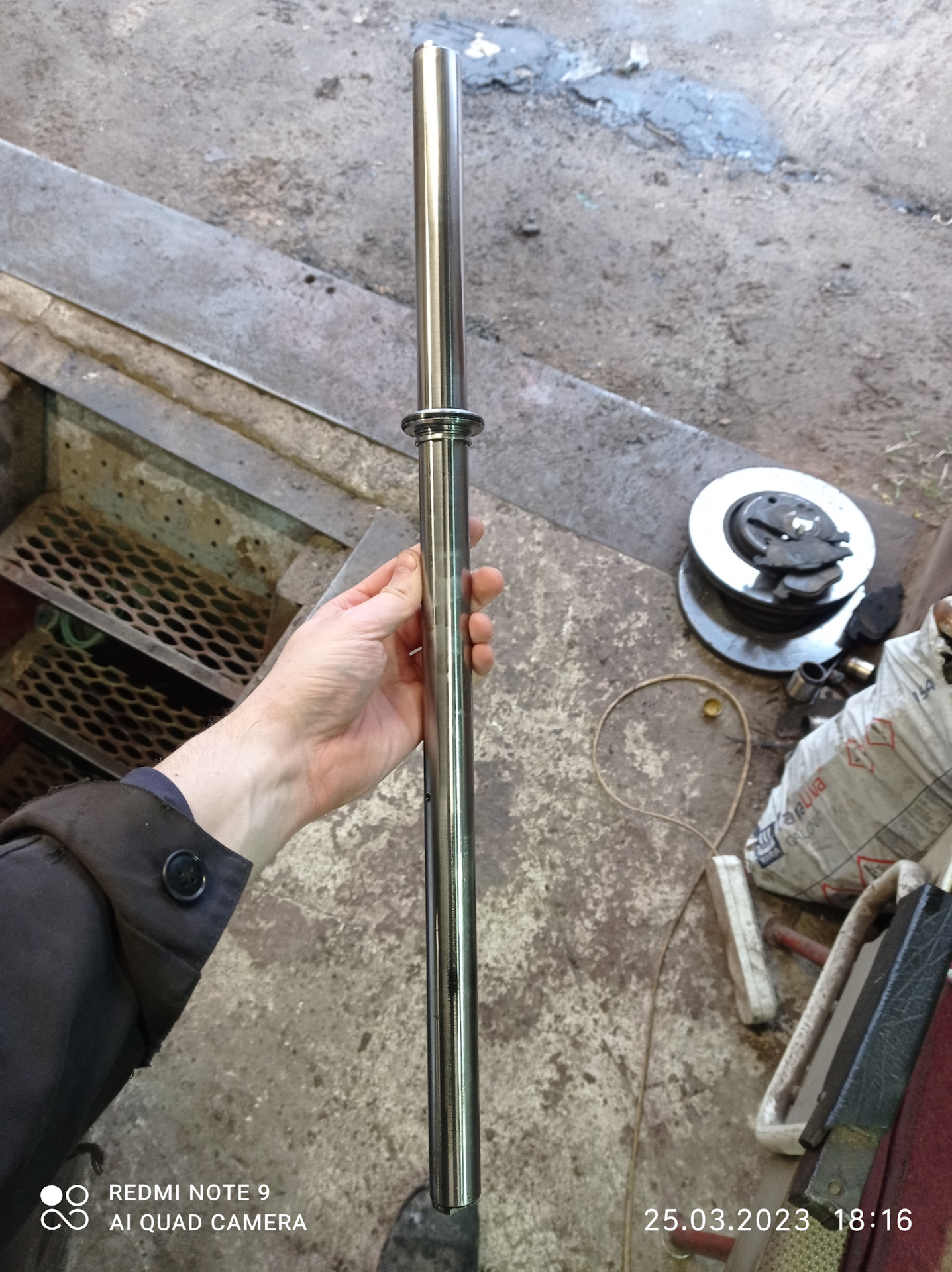

Разбирается рейка просто, интуитивно всё понятно, а если еще посмотреть видео по ремонту так вообще как 2 пальца… Снимаем гидрораспределитель, достаем стопорное кольцо, извлекаем грундбуксу с сальником и втулкой. Достаем шток. Повезло, он в идеальном состоянии. Если бы была коррозия то шлифовал бы, хромирование для поднятия размера и шлифовка в размер. Далее берем гидрораспределитель в руку, зубчатой частью вверх и стучим торцом вала, потихоньку выбивая вал из корпуса. Люфтящие подшипники меняю. Для извлечения игольчатого подшипника из корпуса рейки просверлил отверстие, выбил, нарезал в отверстии резьбу М3 и завернул винтик.перебиваю сальники, перепресовываю подшипники, собираю.
Ставлю рейку на подрамник, зажимаю рулевые тяги, обжимаю новые пыльники.
Поехали на схожение…

В БЖ прописано всё. Все сальники и подшипники. Подшипник игольчаты сфоткан и на нем номер
В бж нет подшипника который стоит со стороны рулевого карданчика я про него и спрашивал. Есть средний который 6003 и есть нижний роликовый тот что Вы заменили на 941/10. Меня интесовал подшипник fc65769 его нет в продаже
Сорян, не сразу понял про какой речь. Его не менял.
Искать аналог, как в случае с игольчатым…

А что с подшипником? Люфт вала?
Ilyalefff
492246N000 пробуйте искать этот
Не вращается. Сожрало коррозией. Я уж все кроссы пробил их там штук 15. Те что есть в наличии стоят каких-то конских денег по цене бака соляры. У меня случился десонанс глядя на его стоимость и размеры

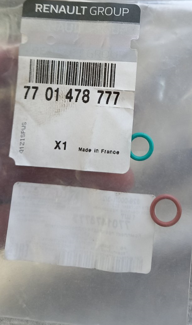

Запутался в сальниках, в рем комплектах 4, вы пишите тоже про 4, а на фото есть 5й 19029685b, или вы его в насосе заменили?
Да, это сальник насоса. Его тоже менял.

З.Ы. по подшипнику внутреннему извлекал из суппортов задних, пластилин и болт подходящий, очень хорошо отошли от стенки, потом съемником достал.
Спасибо, приблизительно так и получилось сделать.

Добрый день, а как Вы доставали внутренний сальник?

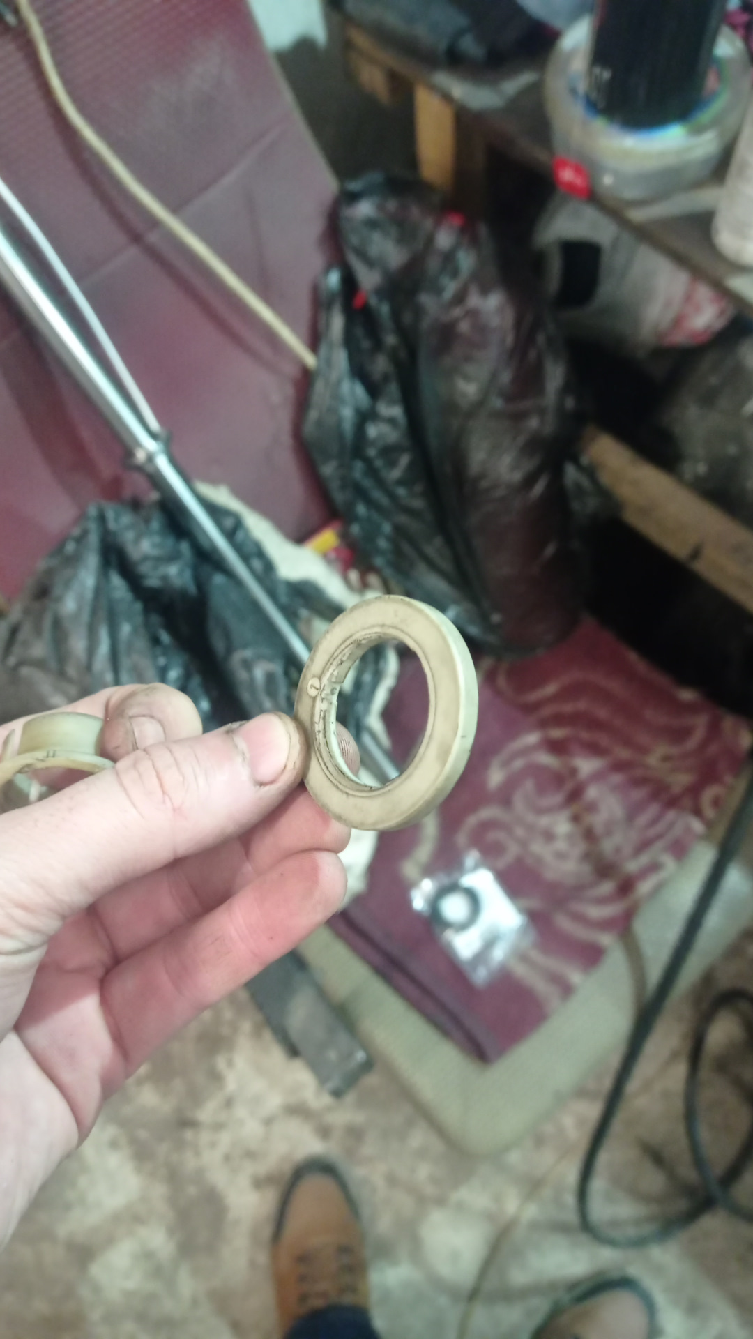

Перед сальником установлено кольцо. Сделал толстую шайбу чуть больше штока, шайбу закинул, она упёрлась в это кольцо, и лёгкими постукивания каким-нибудь стержнем выбил. Или цангой цепляют за это кольцо и вытаскивают. Оно там специально для этого и установлено

Капроновые упоры под рулевые тяги поставил на место?
Конечно. И кольцо под внутренний сальник. И монтажное кольцо чтоб внутренний сальник забить)))
