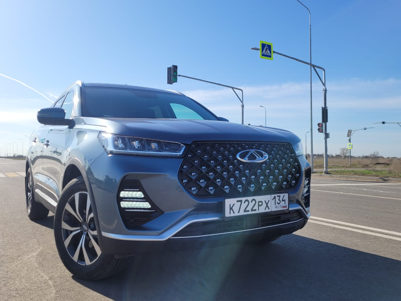

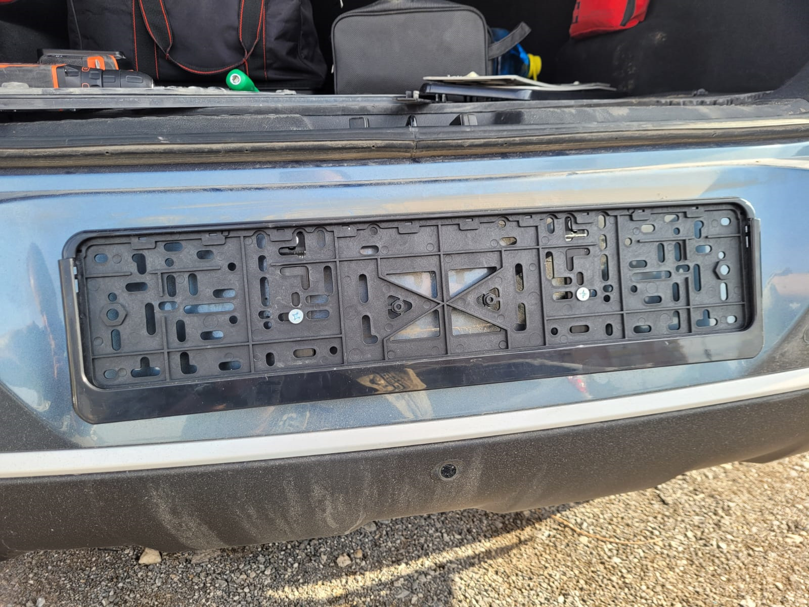

Кто не сталкивался с китайскими автомобилями расскажу отдельно. Китайцы имеют как все нормальные автомобили крепления под регистрационные автомобильные знаки. Но только у китайцев это крепления под прямоугольные номера. Причем эти номера не американские, не японские, а свои по размеру.
В России дилеры ставят переходную рамку и к этой переходной рамки крепят свою рамку с рекламой. Но при этом нижние дырки все равно видно.
Учитывая, что китайских машин становится всё больше и к тому же к ним прибавляются японские, немецкие и американские автомобили ввезенные в Россию из Китая по параллельному импорту, то получается что тема актуальная.

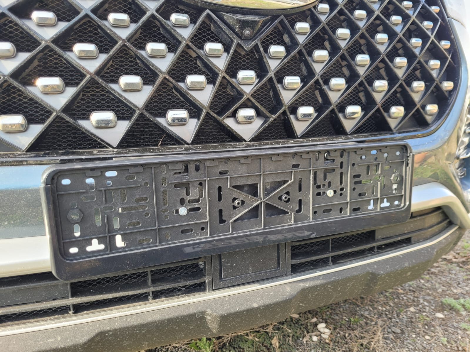

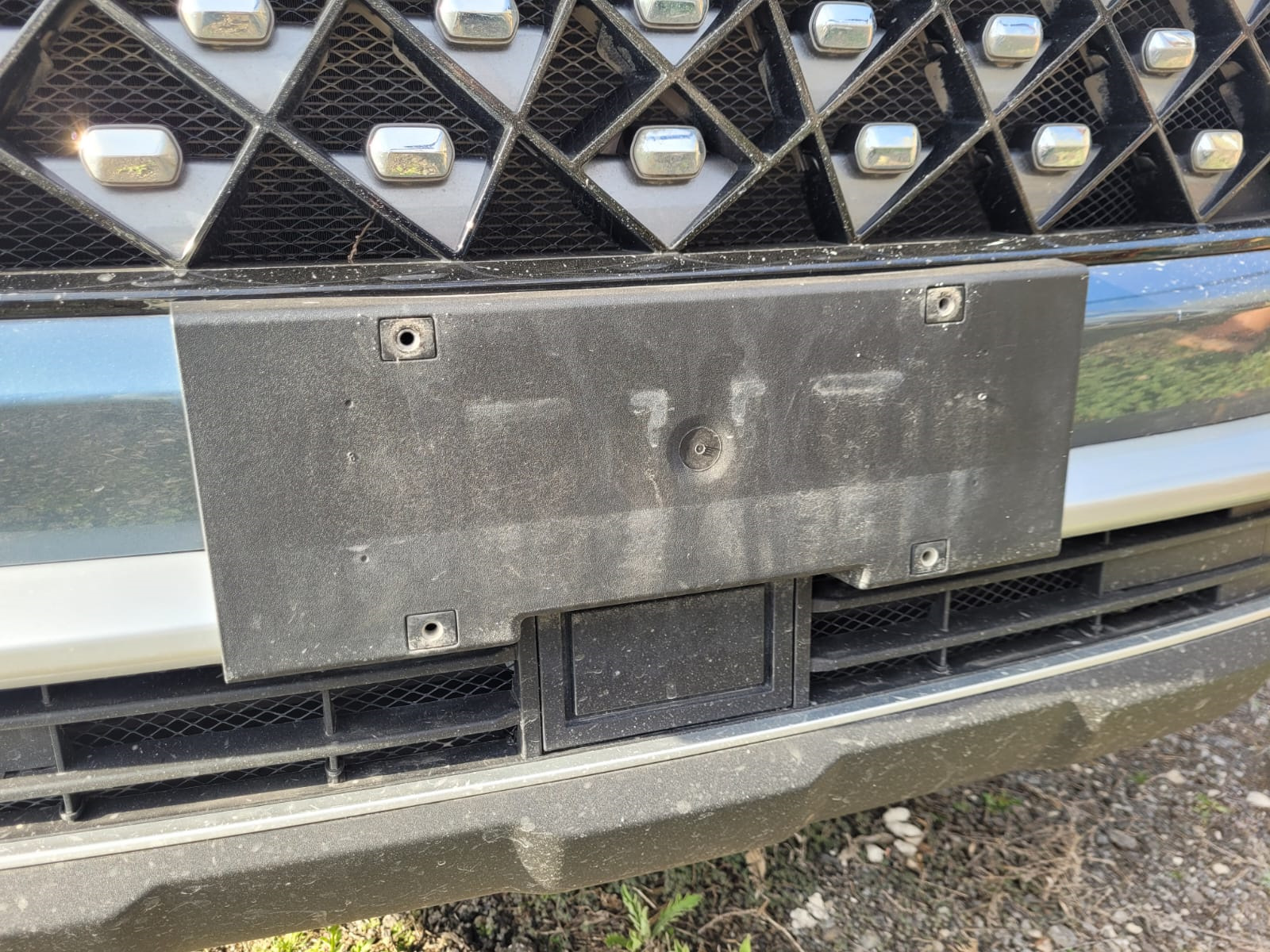

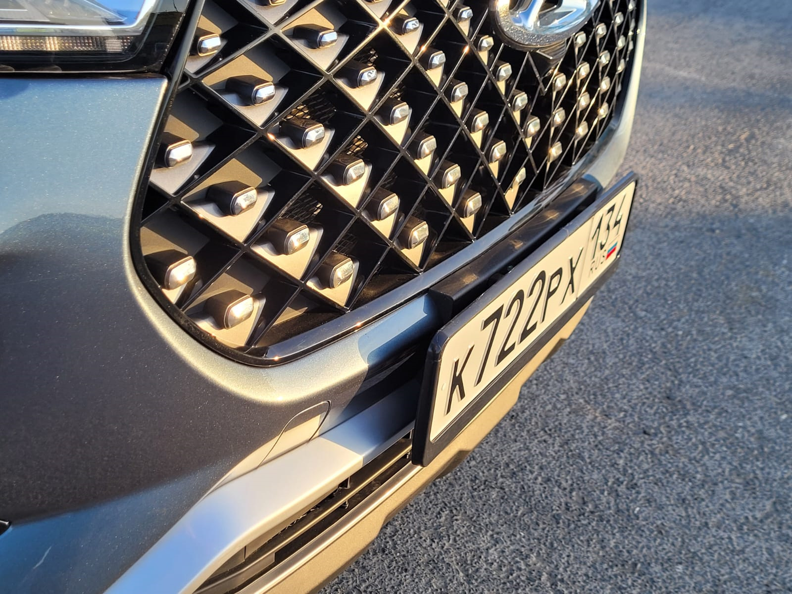

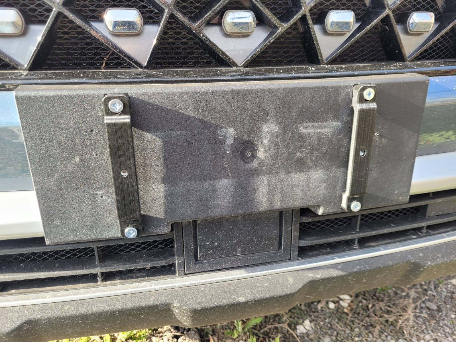

До поры до времени я не парился. Потом стал обращать внимание на эти отверстия ниже номера. Особенно сзади. Естественно мне это не нравится. Начал изучать вопрос.

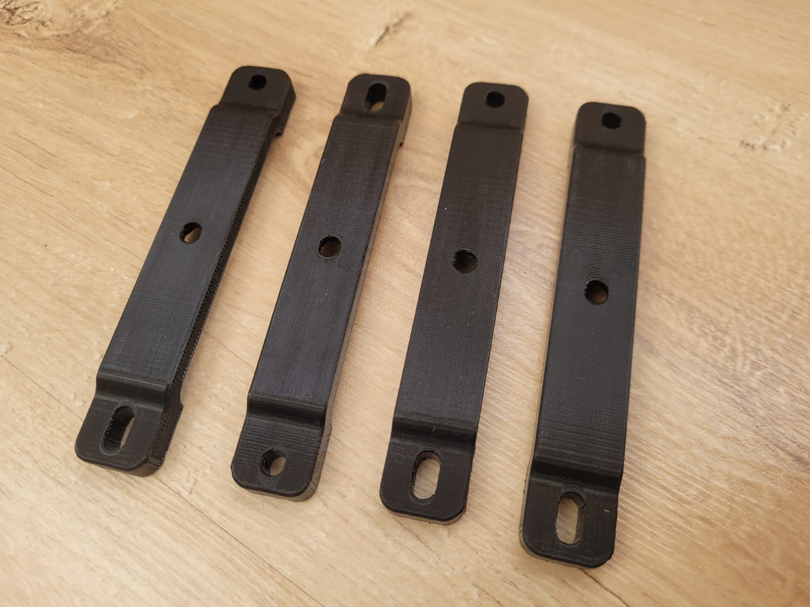

Можно заказать квадратный номер и сзади решить этот вопрос. Но мне не нравится как выглядит квадратный номер на наших автомобилях. Потом начал изучать вопрос и оказалось, что появились переходники. Они есть на маркет плейсах. Но на мой взгляд они совсем жиденькие…
Начал искать на Д2 и… Нашёл!

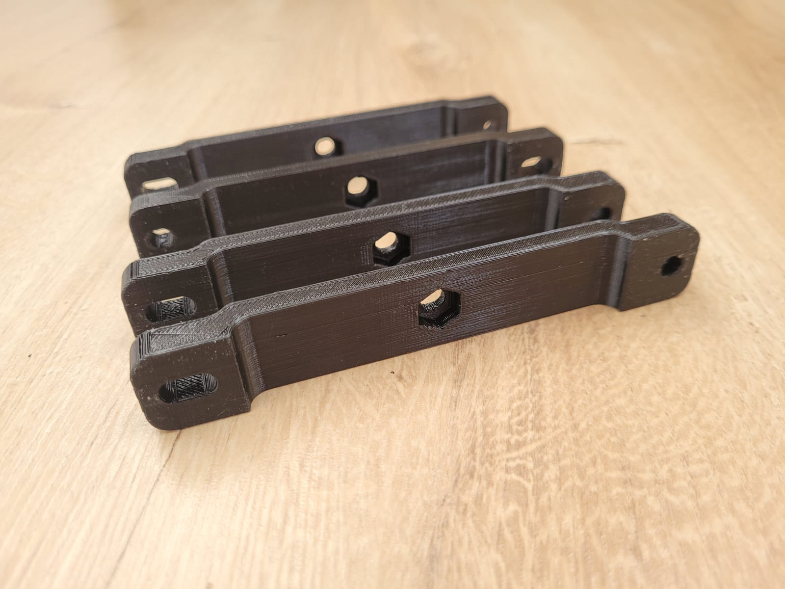

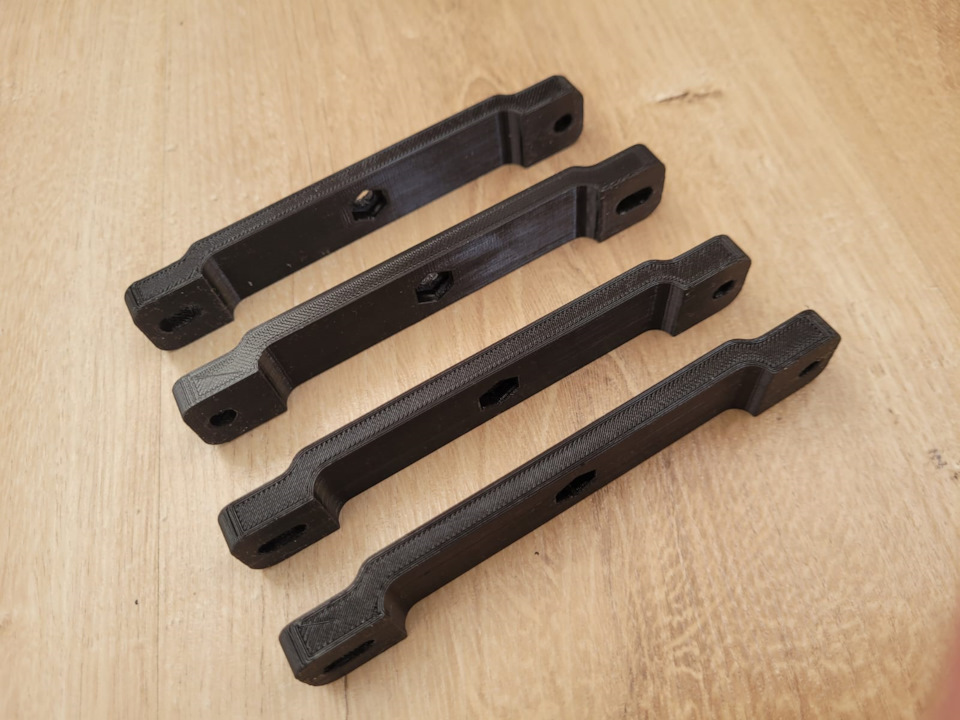

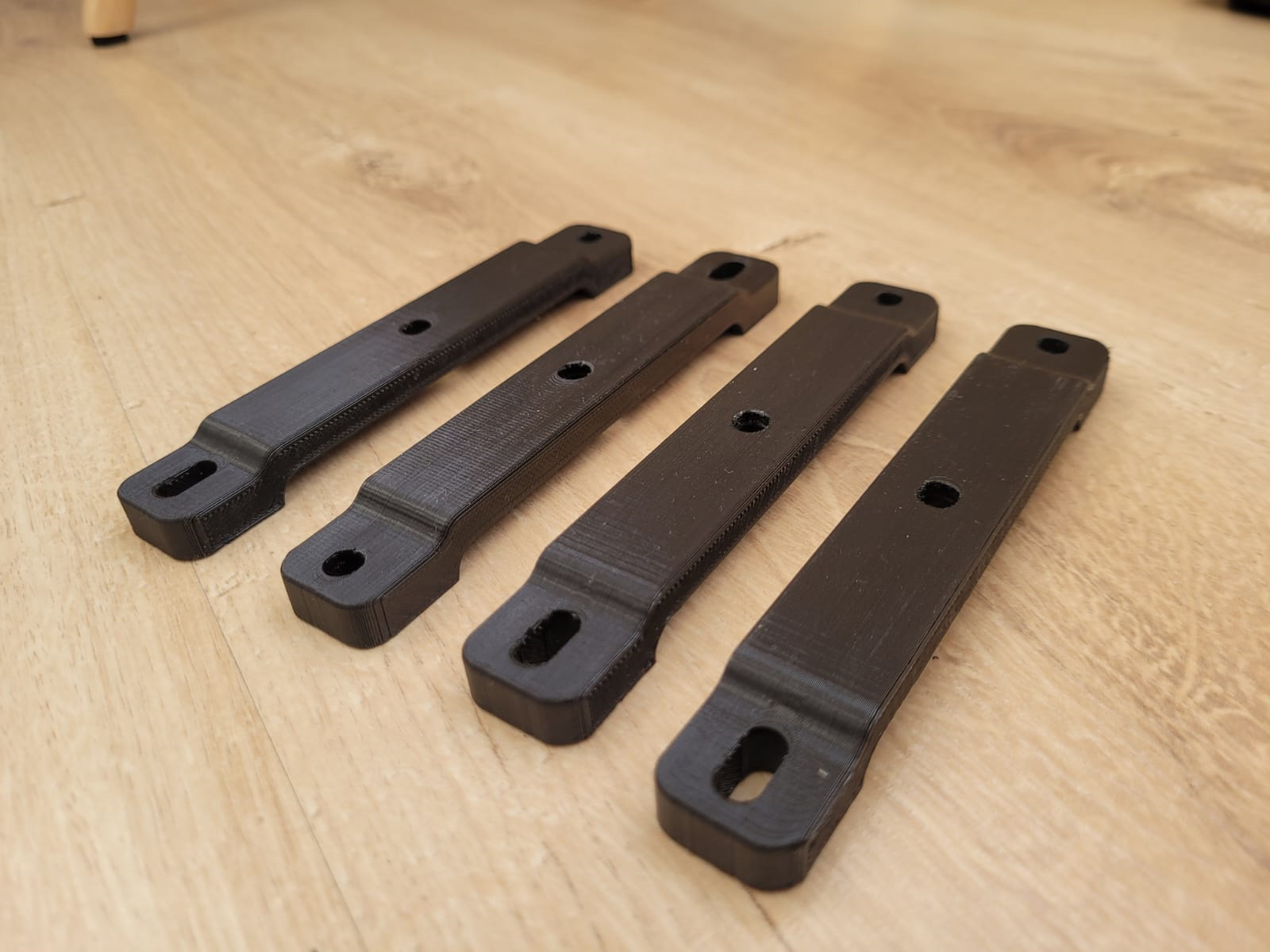

Люди придумали, начертили и распечатали на 3D принтере. А потом поделились информацией и ссылкой на чертёж. За что им большое спасибо!
Вот ССЫЛКА на чертеж для 3D принтере

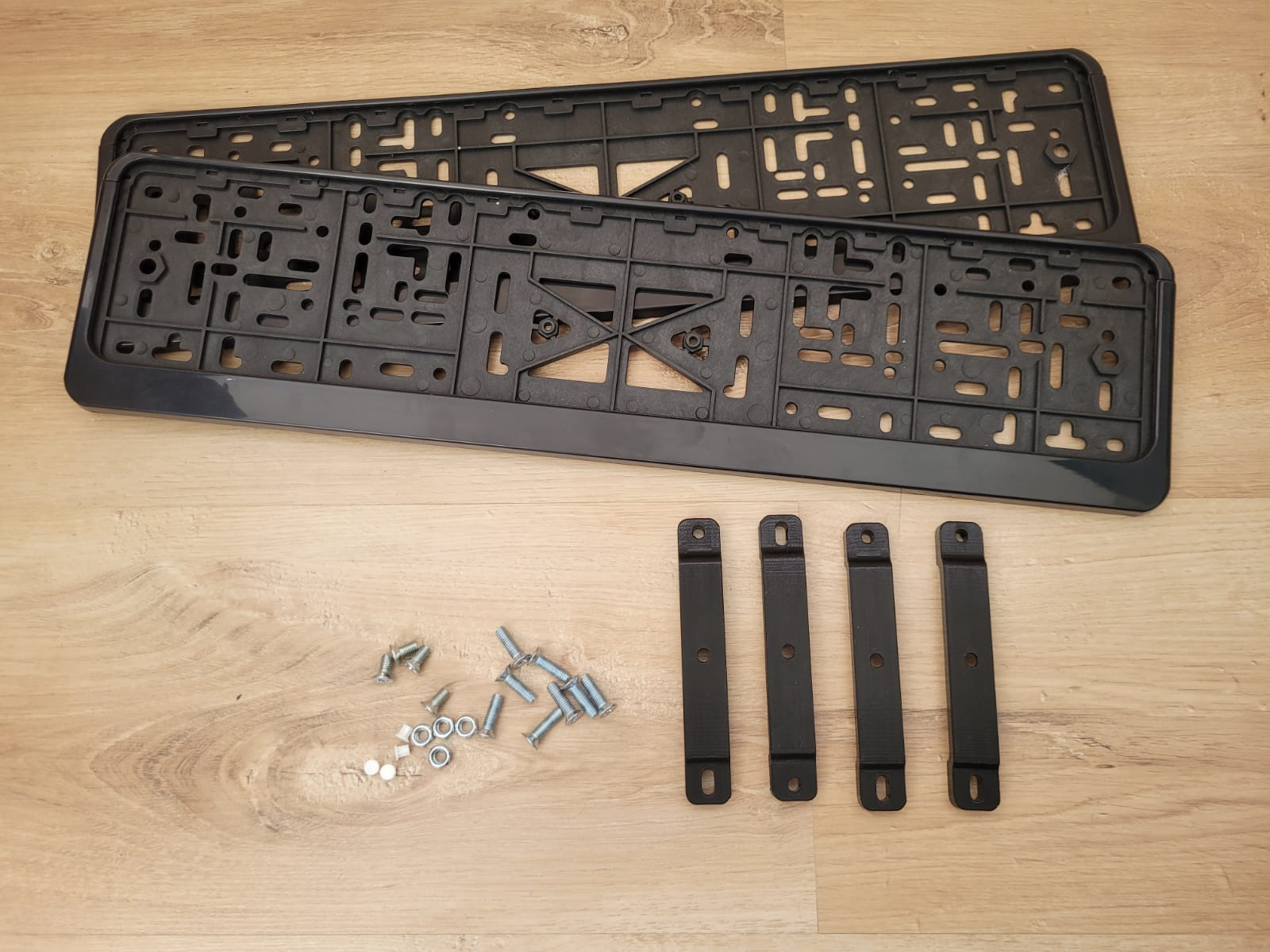

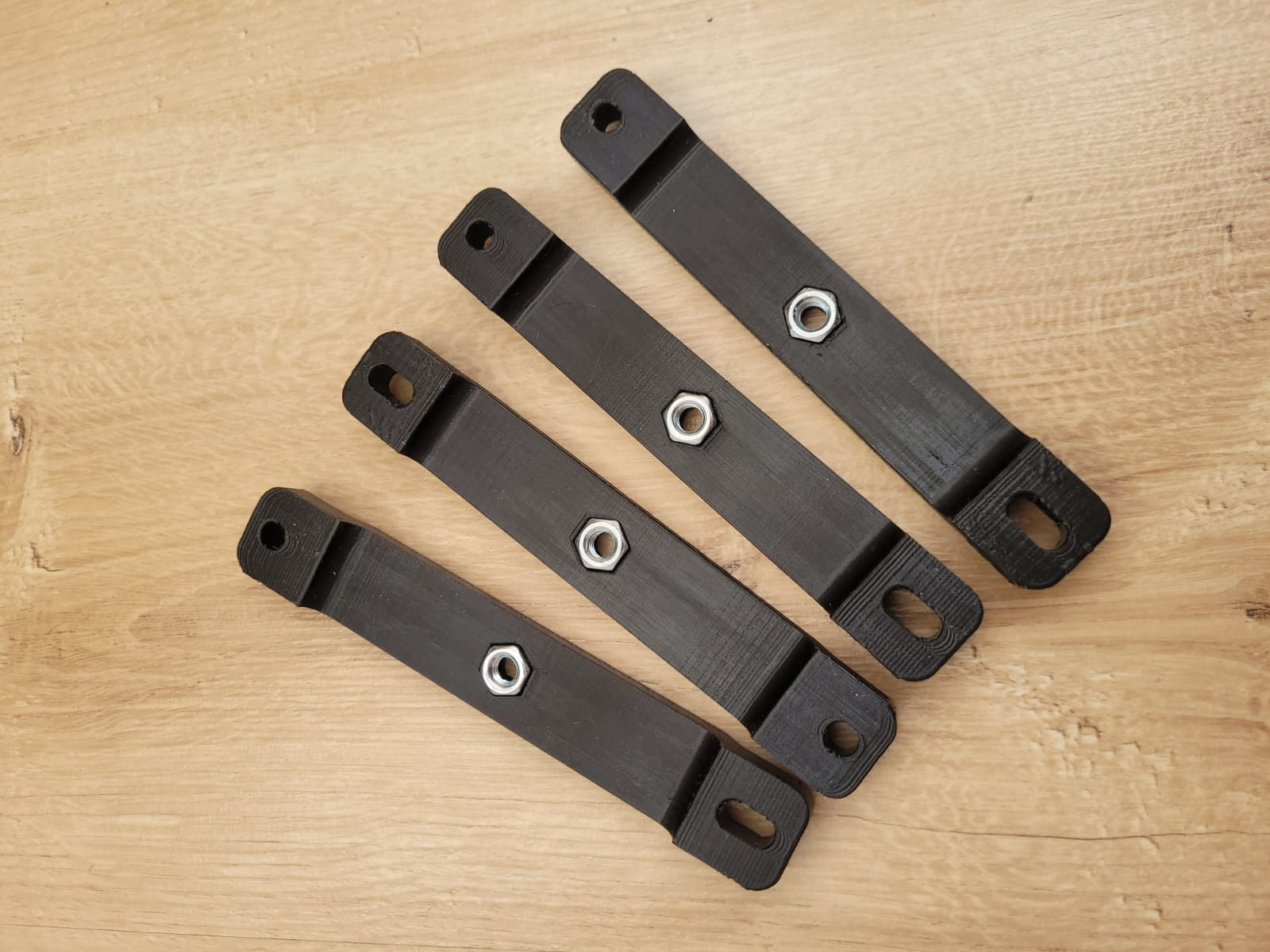

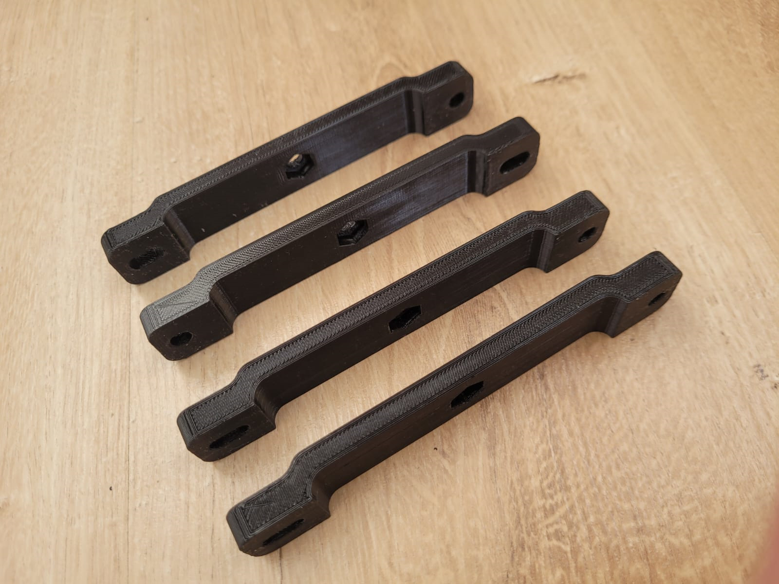

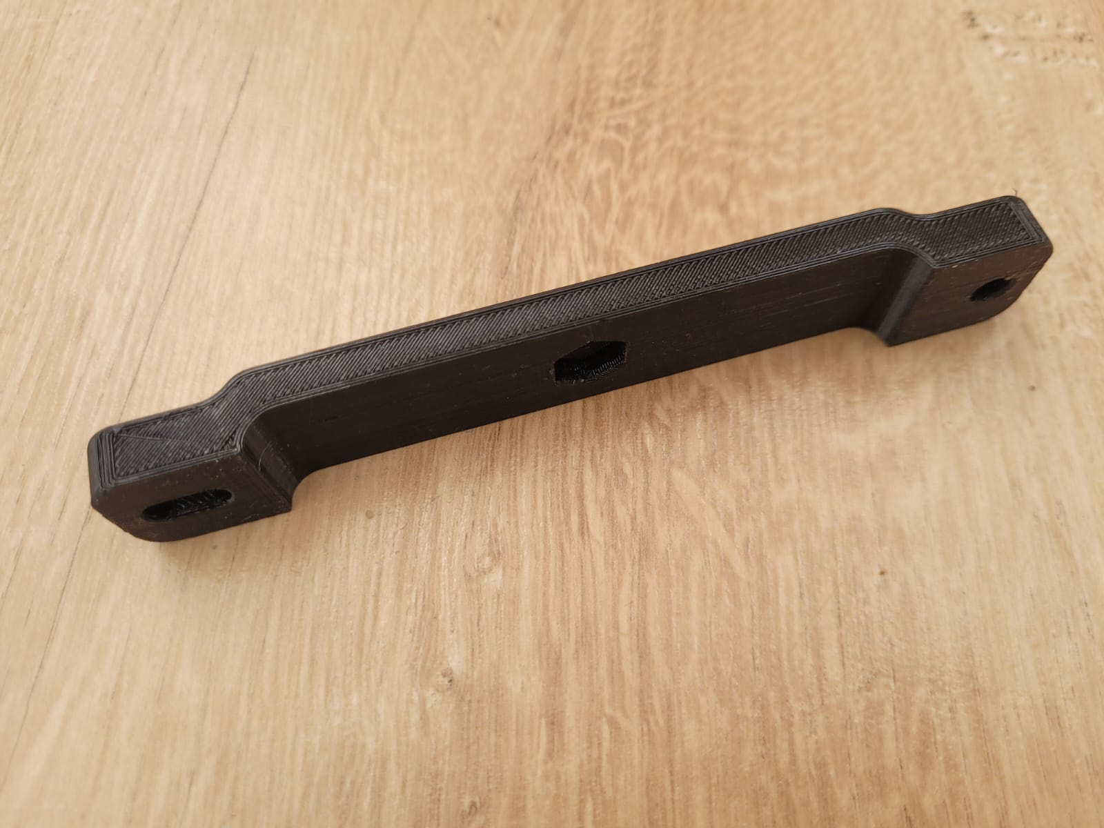

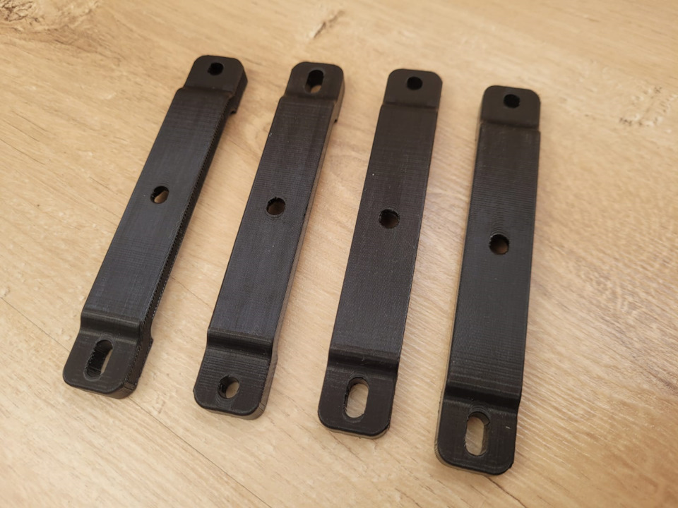

В итоге переходники напечатал на 3D принтере и получился вот такой набор.
Адаптеры — 4 шт

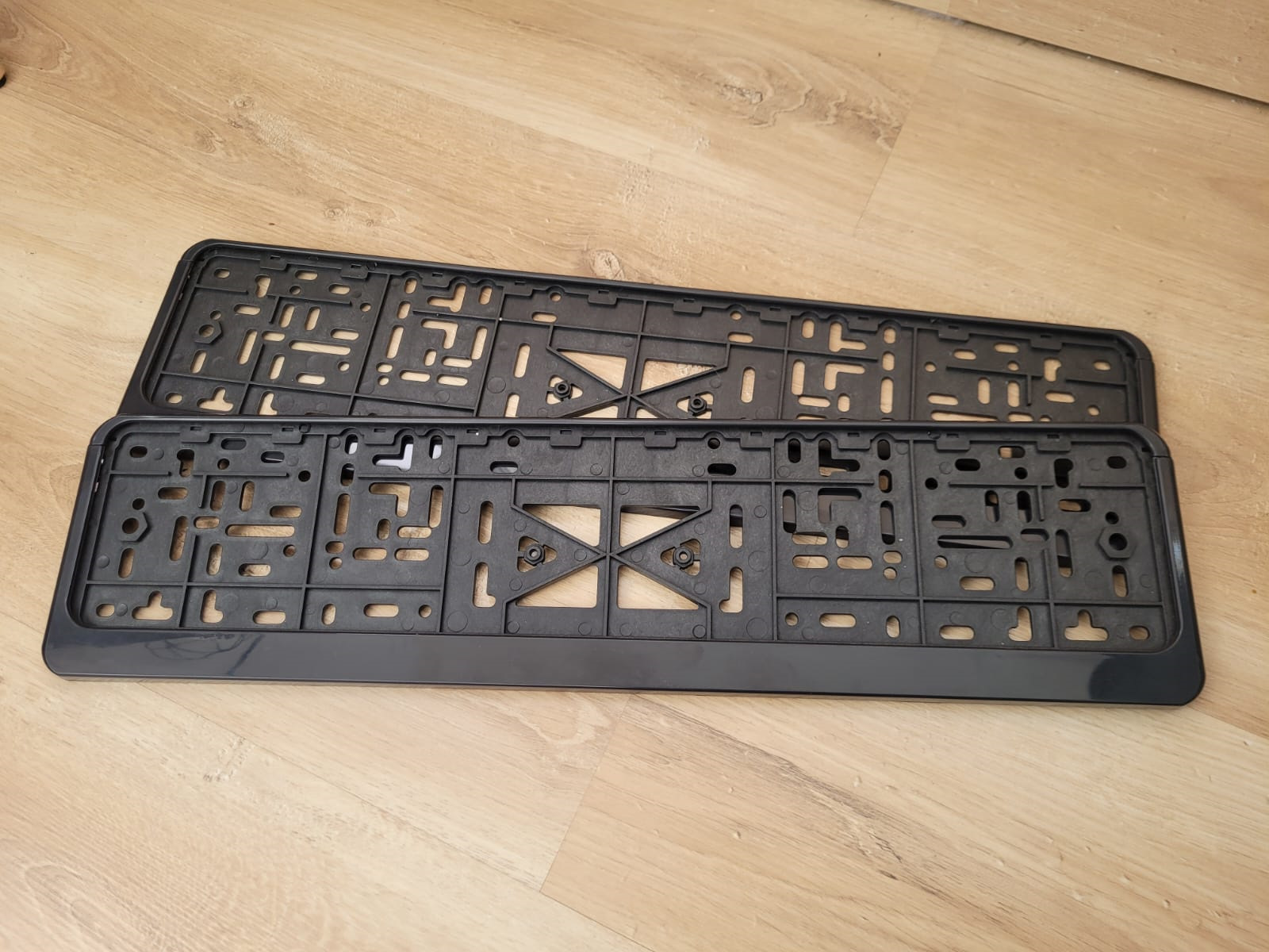

Рамки номерного знака — ССЫЛКА

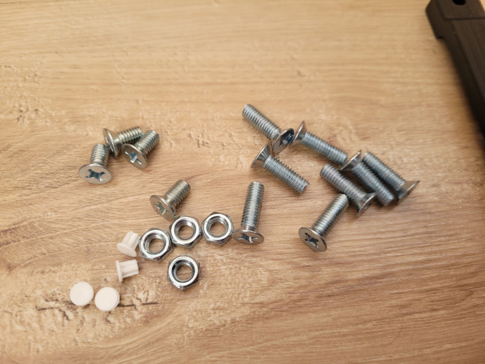

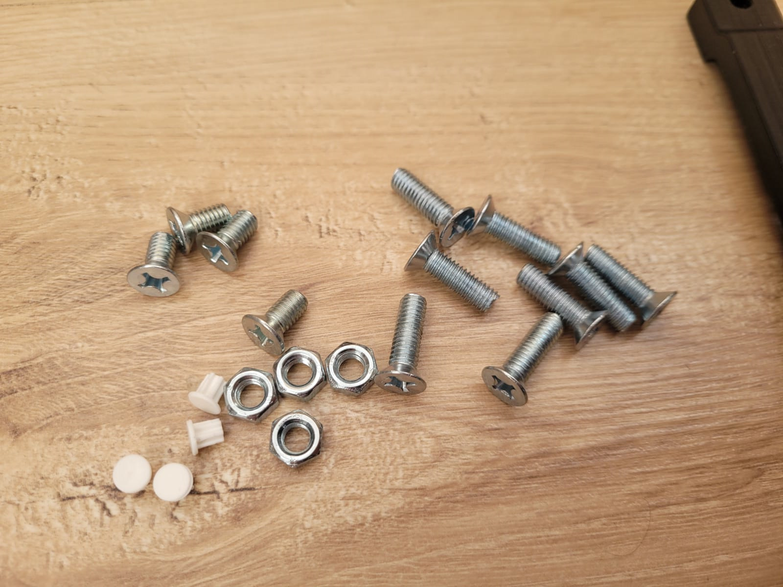

Болты М6х20 потай — 8 шт
Болты М6х12 потай — 4 шт
Гайка М6 — 4 шт
Мебельные заглушки — 4 шт

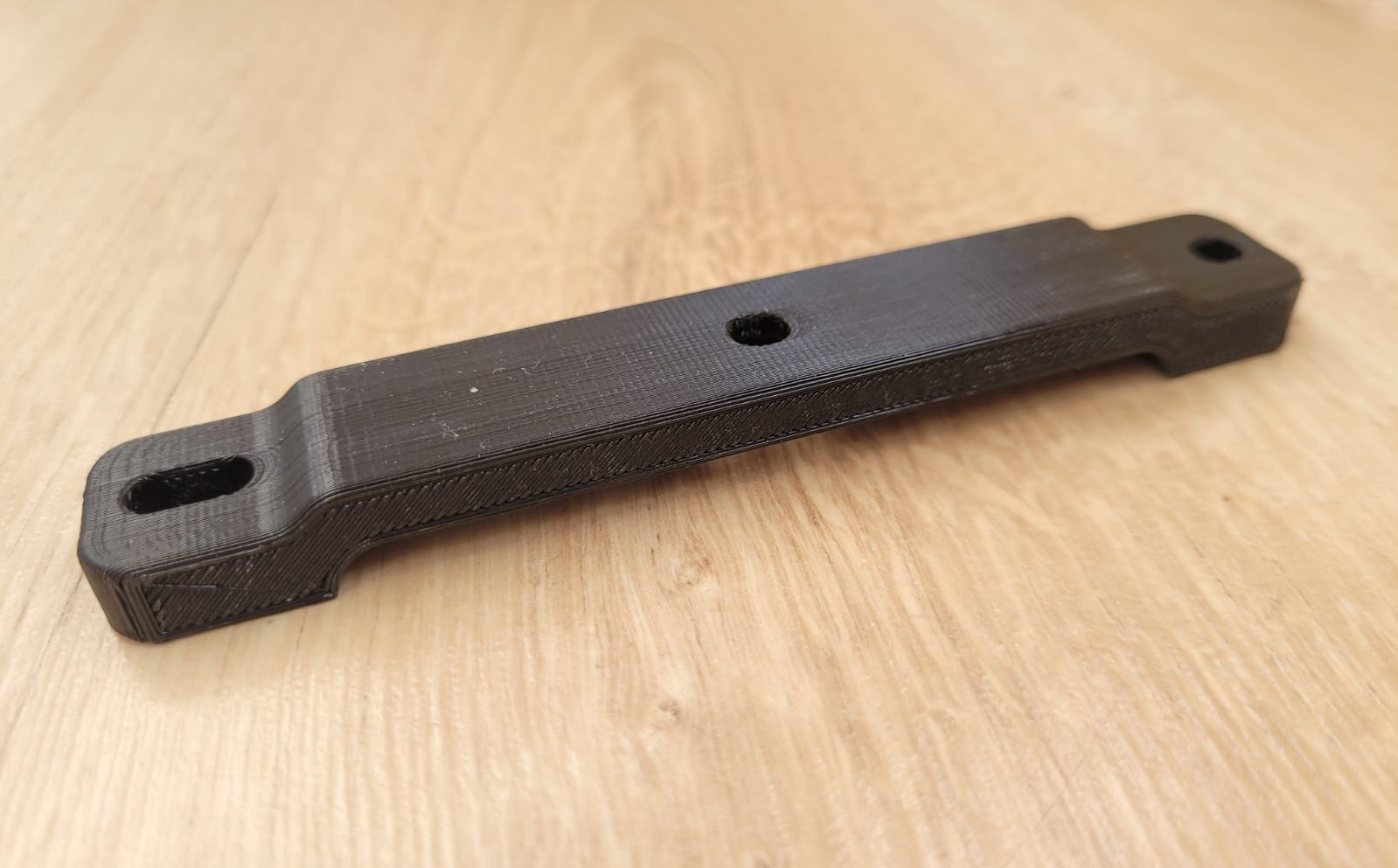

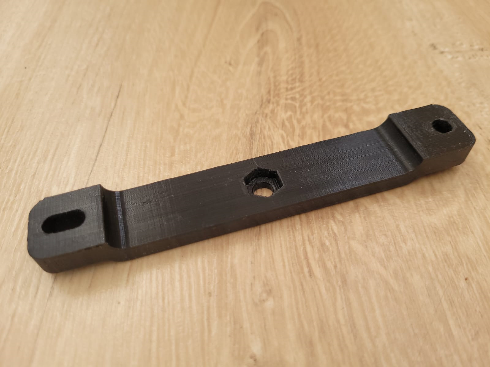

Адаптеры напечатали в черном цвете из пластика PETG

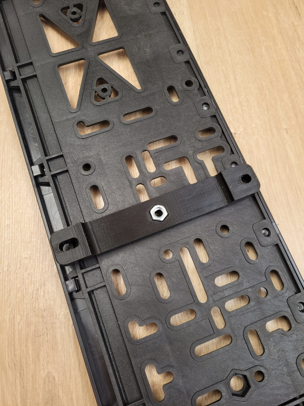

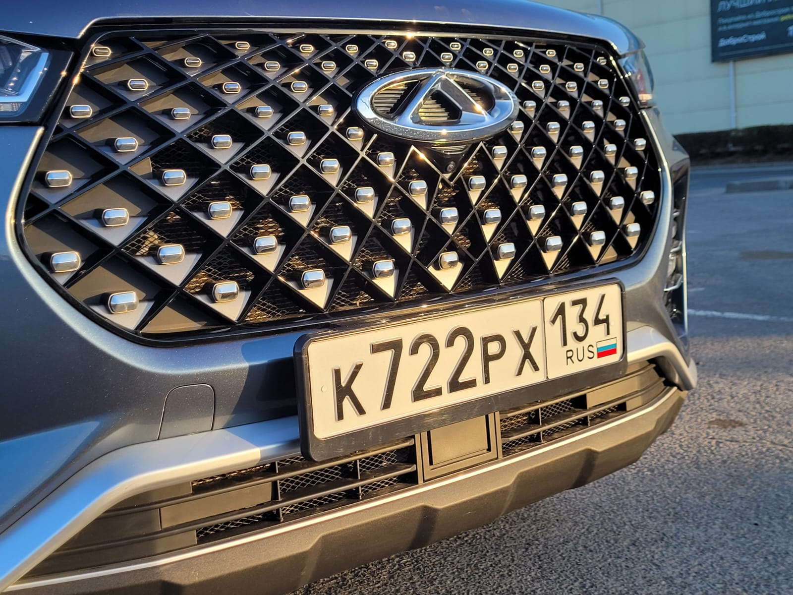

Рамки заказывал самые простые. Рамки на троечку. Крепкие и красивые. Но пластик глянцевый быстро затирается, хотя на автомобиле на расстоянии не видно. Но самое главное, что без дополнительных сверлений отверстия попали как надо. Размеры аккуратно по ширине адаптеров, поэтому это было важно.

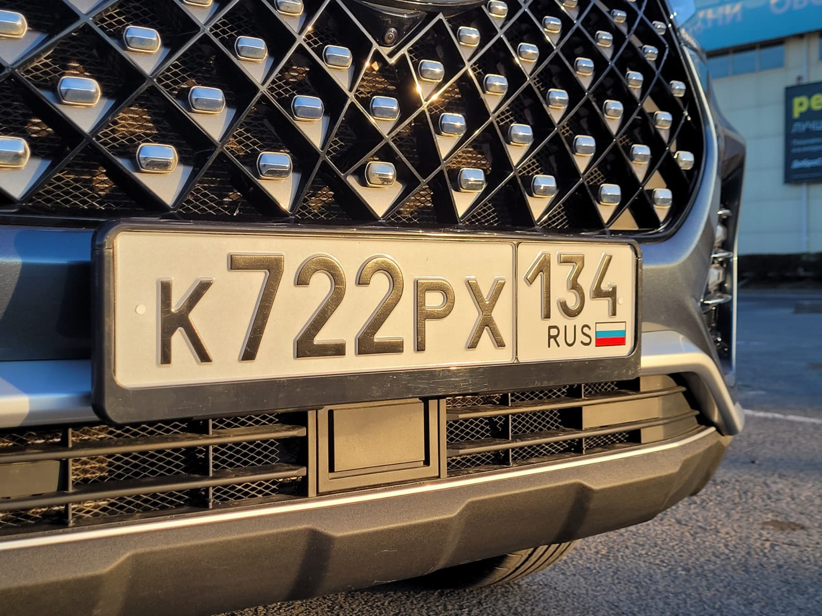

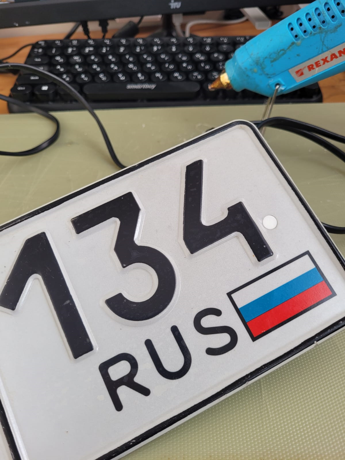

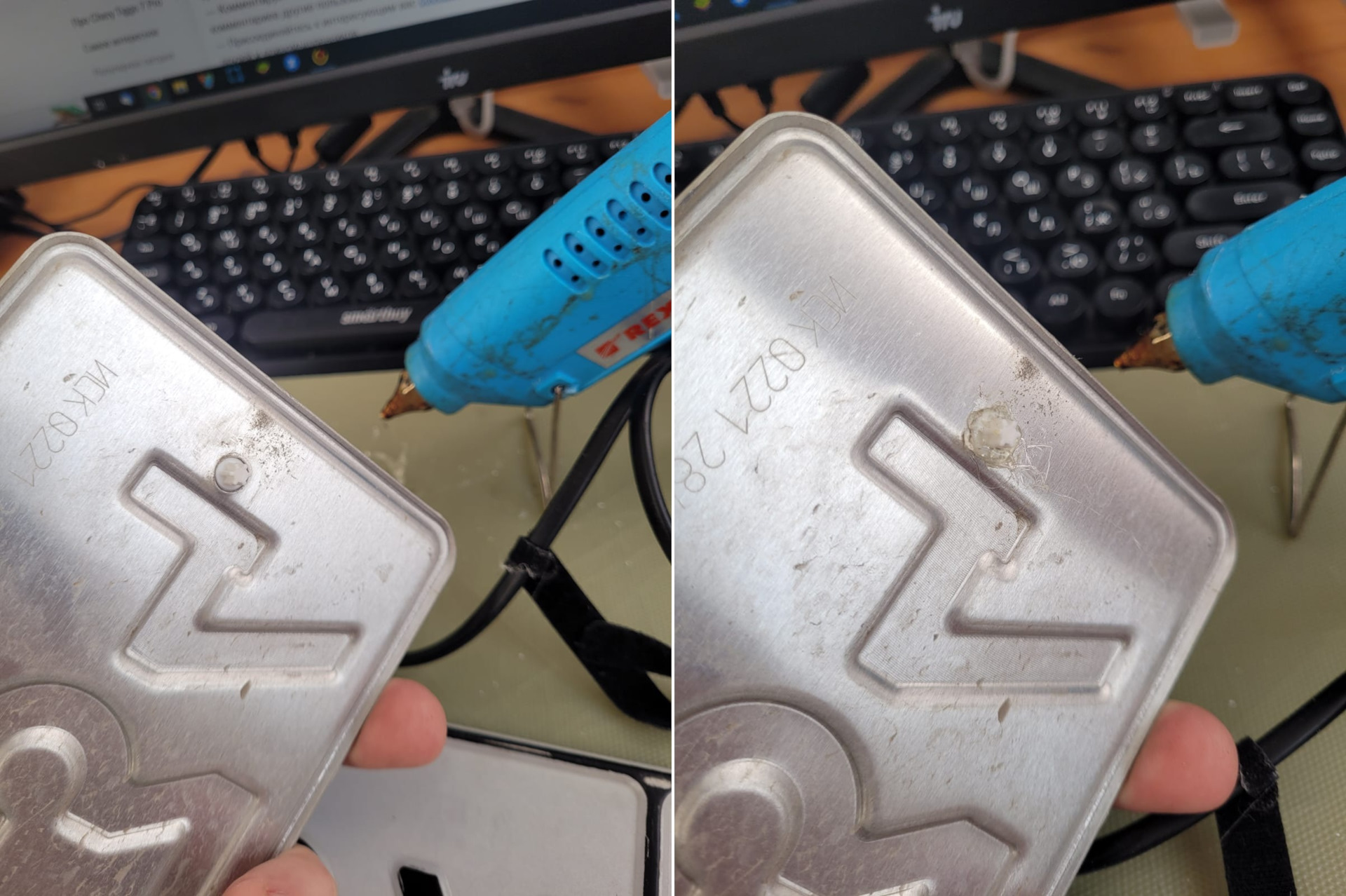

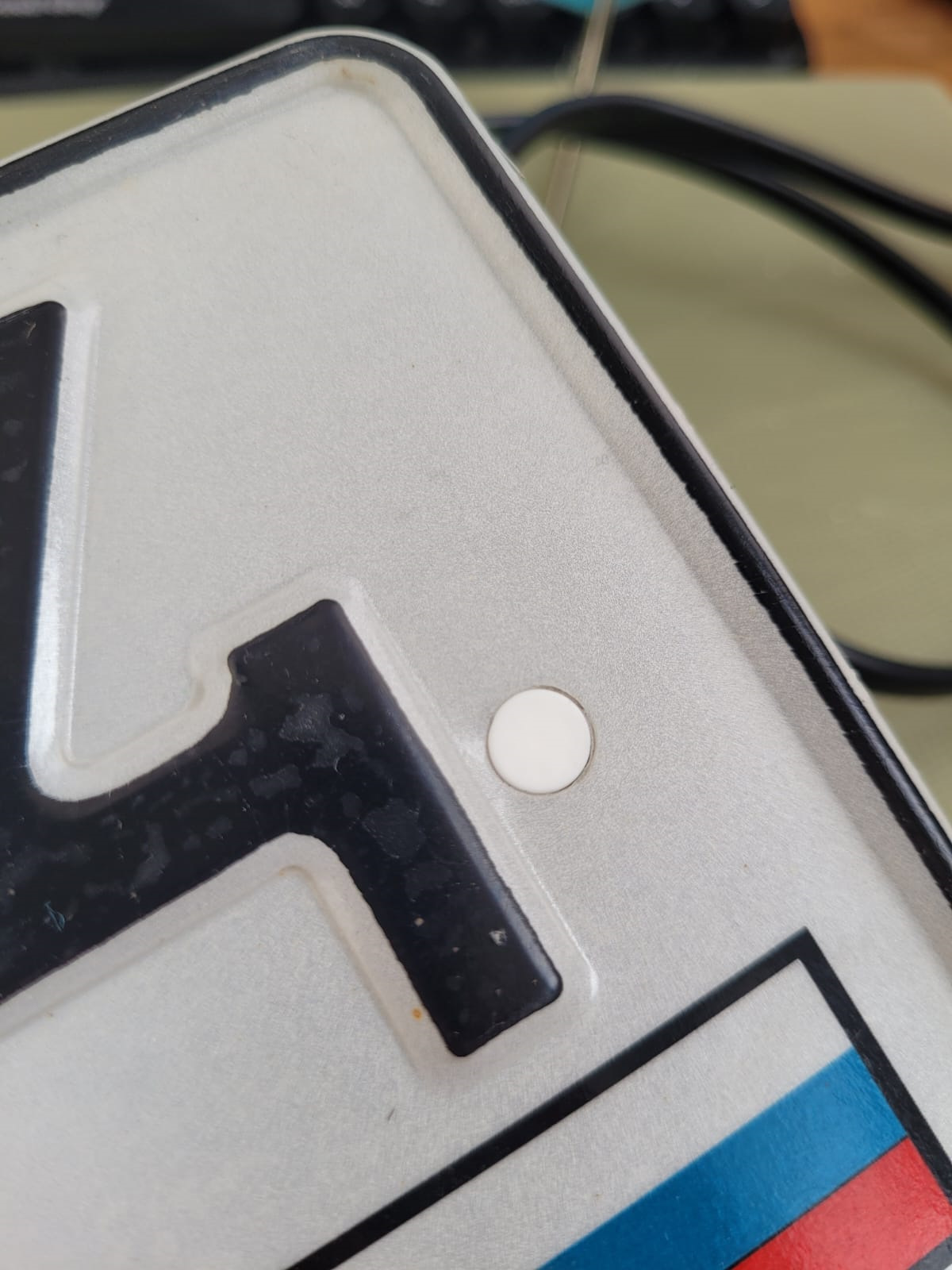

Кроме этого закрыл заглушками от мебели отверстия в госномере. Заглушки брал самые маленькие, которые закрывают в мебели лишние просверленные отверстия. Подошли идеально.
С обратной стороны зафиксировал клеевым пистолетом

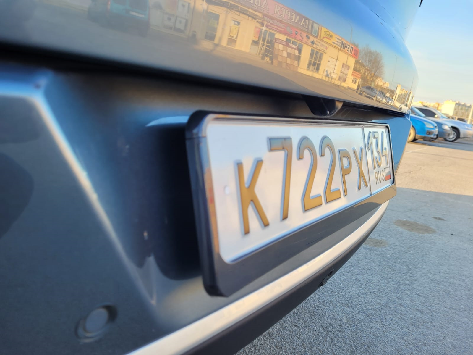

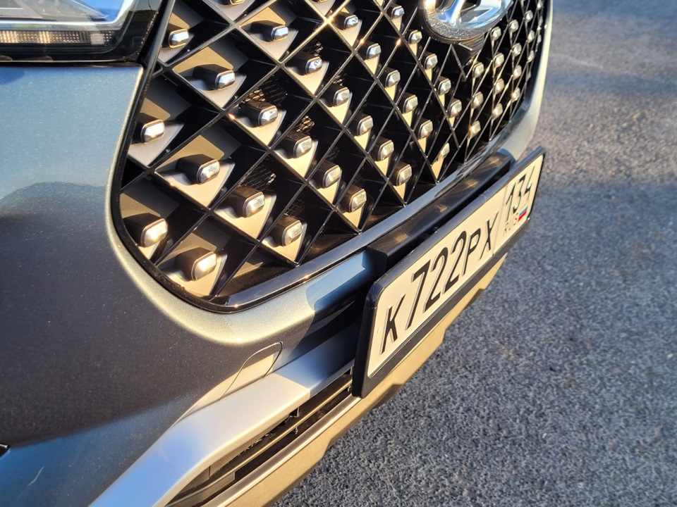

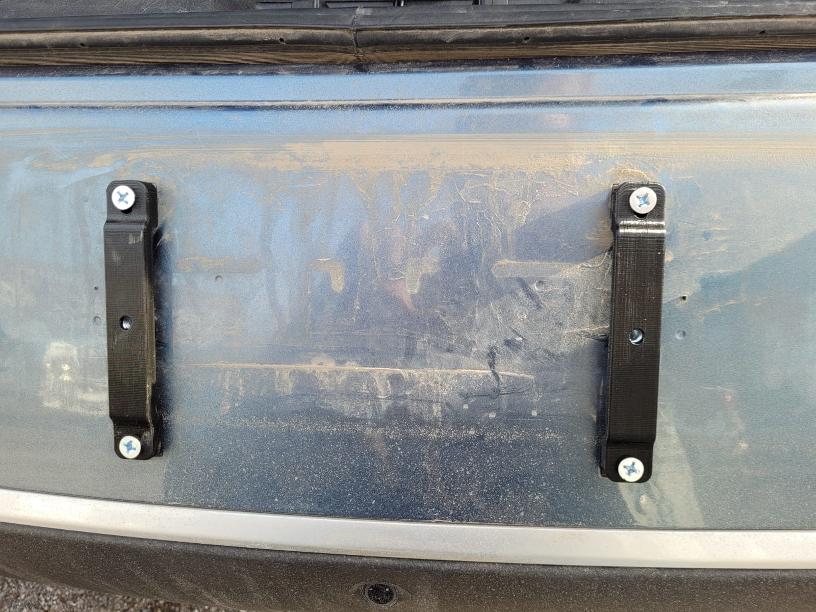

И идем устанавливать

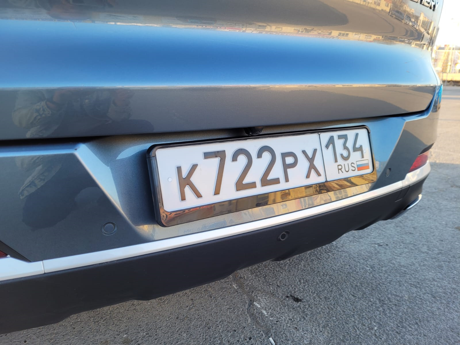

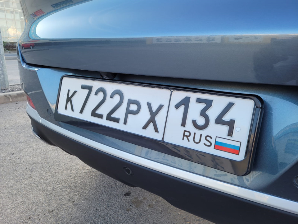

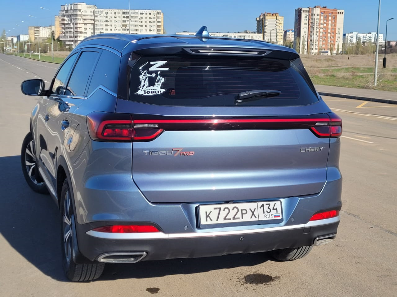

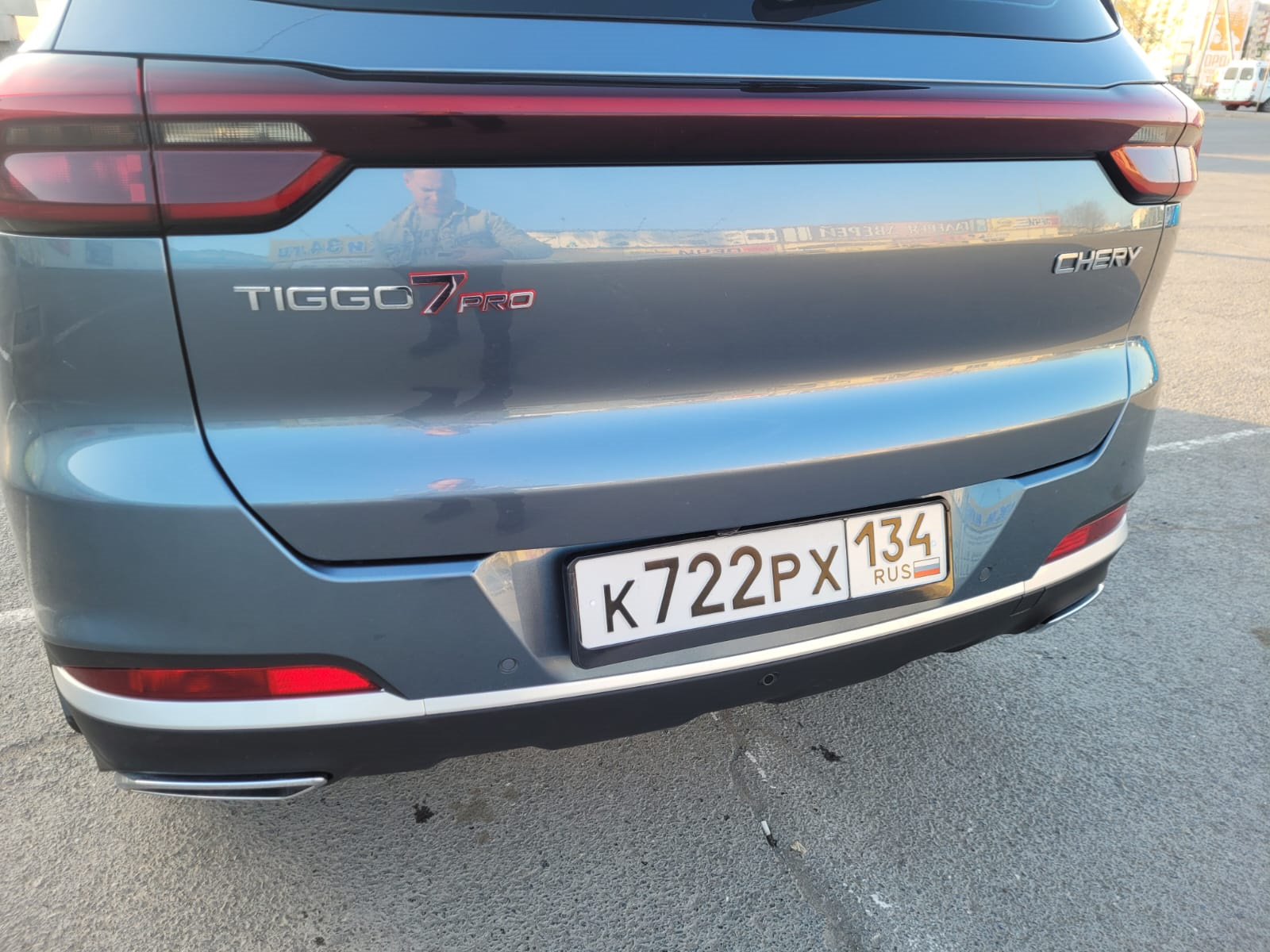

То же самое сзади

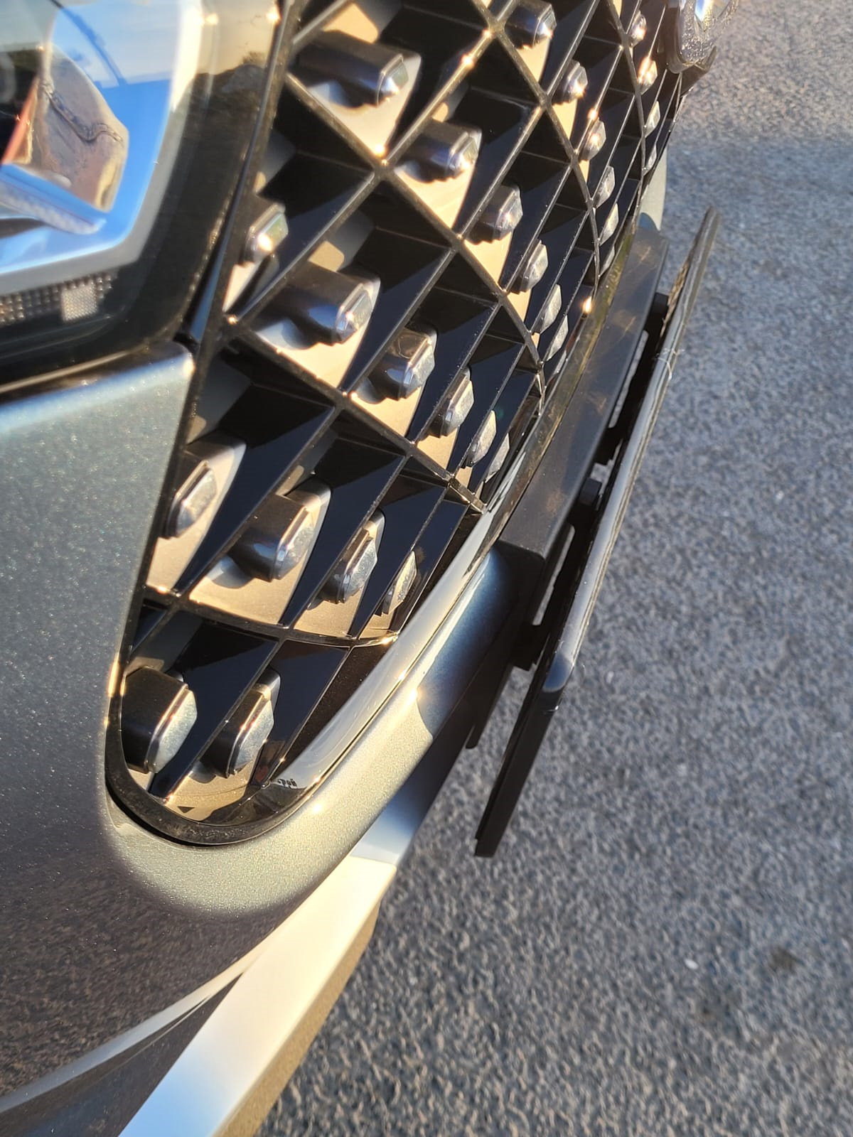

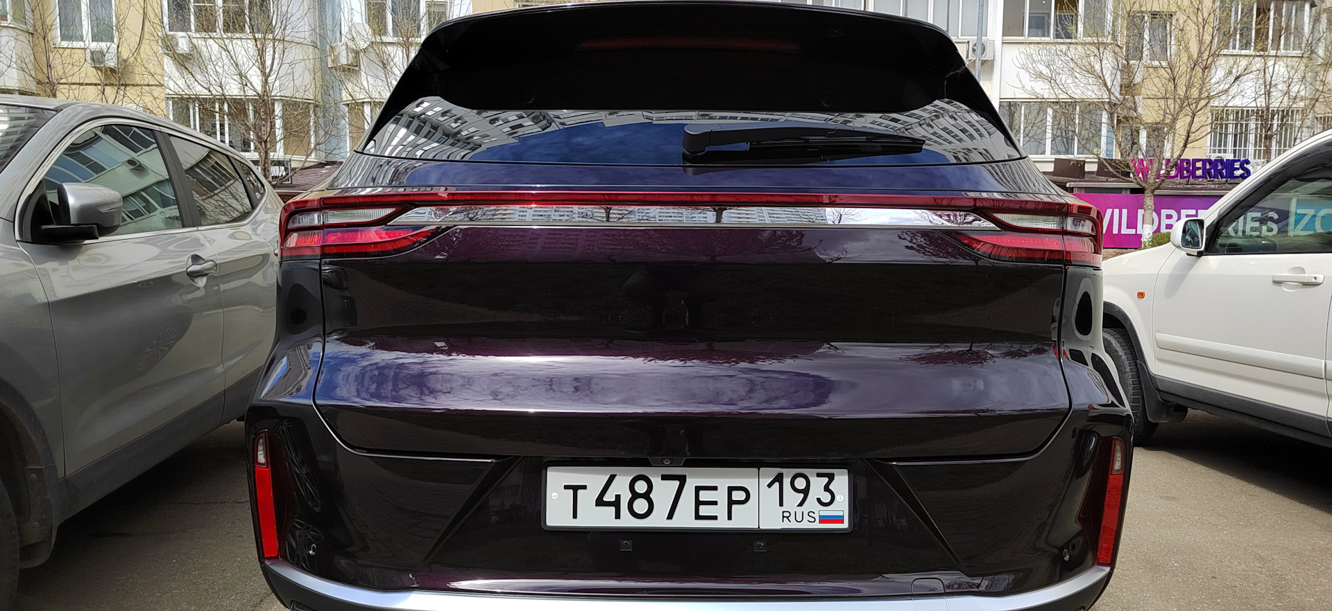

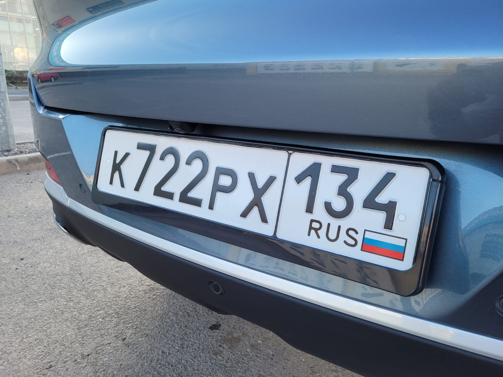

Ну и результат
Сначала конструкция показалась громоздкой, но потом привык.
Общий внешний вид конечно нравится
Задний номер чуть выпирает и из-за этого не весь свет от его подсветки попадает на номерной знак, но при всем при этом освещения для номера хватает.
Если честно на предыдущем автомобиле мне нравилось ездить без рамок номера вообще. Но с нашими китайскими дырками это невозможно сзади вообще. Спереди такой приладить можно, но опять же снизу будут палиться все те же китайские дырки.

Пипец! Рассыпались мои переходники. Мыл машину, обратил внимание на рамки… Они умерли, растрескались. Выкинул, думаю, что делать.
А какой материал?
Ну на 3D принтере напечатаны они. Я не знаю что за материал.
Просто там значение имеет материал. Я когда печатал, с человеком отдельно обговаривал, чтобы был стойкий. Он посоветовал PETG. Посмотрим как поживет. Я в дальнейшем хочу все крепежы снять и дырки заделать. И сделать новые две с фиксаторами чтобы можно было повесить номер без рамки. Уж больно мне так нравится. Готов заморочиться
