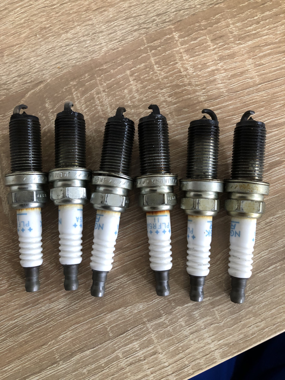

После переезда из Сургута в Сочи покатался по городу около сотни километров и затроил двигатель! Как то год назад уже была такая проблема, обошелся заменой катушки, проверял путем снятия разъема с катушки, и быстро определил какой цилиндр не работает! В этот раз то же самое, но с покупки авто еще ни разу не менял свечи, ну и подумал первым делом их заменить! Основываясь на отзывах драйвовчан купил иридиевые свечи Denso IKH16TT 4703!
Поменял в течение часа у себя во дворе!
Смутило правда что все свечи были сырые… и вот после замены ничего не изменилось, по прежнему троит движок! Ездить так было одно мучение, на холостых тряска как в каком то грузовике и выхлоп булькающий как будто у меня V8!Значит или катушка или проводка подумал я, заказал две контрактные катушки, подумав одна будет про запас… и начал как и когда то менять поочередно, пока все не заработало как надо!
Собрал все в обратном порядке и при сборке обнаружил порванную гофру от воздушного фильтра, который кстати уже менял, тогда правда поставил от газели, как впрочем многие делают, но вот хватило не надолго, да и сама гофра вся в трещинах, так что требуется замена, на этот раз думаю с Алиэкспресс заказать, может подольше продержится, но это чуть позже…

Нет не сложно, я за час свечи поменял, верхнюю крышку пластиковую снять и косу открутить, она на болтиках под ключ на 10! И каждая катушка тоже на болтах под ключ на десять!
А черепаху, коллектор не нужно разбирать?!
Нет, только верхний пластик на четырех болтах и со стороны водителя воздуховод от воздушного фильтра до дроссельной заслонки!

Свечи торч поддержу, с гофрой не тяни. Дырки реальной видимо нет ещё, а то бы не только троение почувствовал)
На торчах иридивых уже тоже год езжу, ничем не хуже, ну пускай они там на 10к меньше проходят, за эти деньги вообще не критично)
Артикул есть свечей
На своего финика как и на икса ставил свечи torch иридиевые, цена подарок, а качество не хуже denso, катушки вкруг заменил на новые от stellox, потому как пару катушек стояли уже этой фирмы и работали прекрасно, учитывая что финик на метане ездит. Как потом оказалось, катушки родные вылетали от выработавших свой ресурс свечей denso. Бывшему хозяину, сказали что поменяли свечи, а оказывается ни кто их не менял, а просто поменяли пару катушек.
