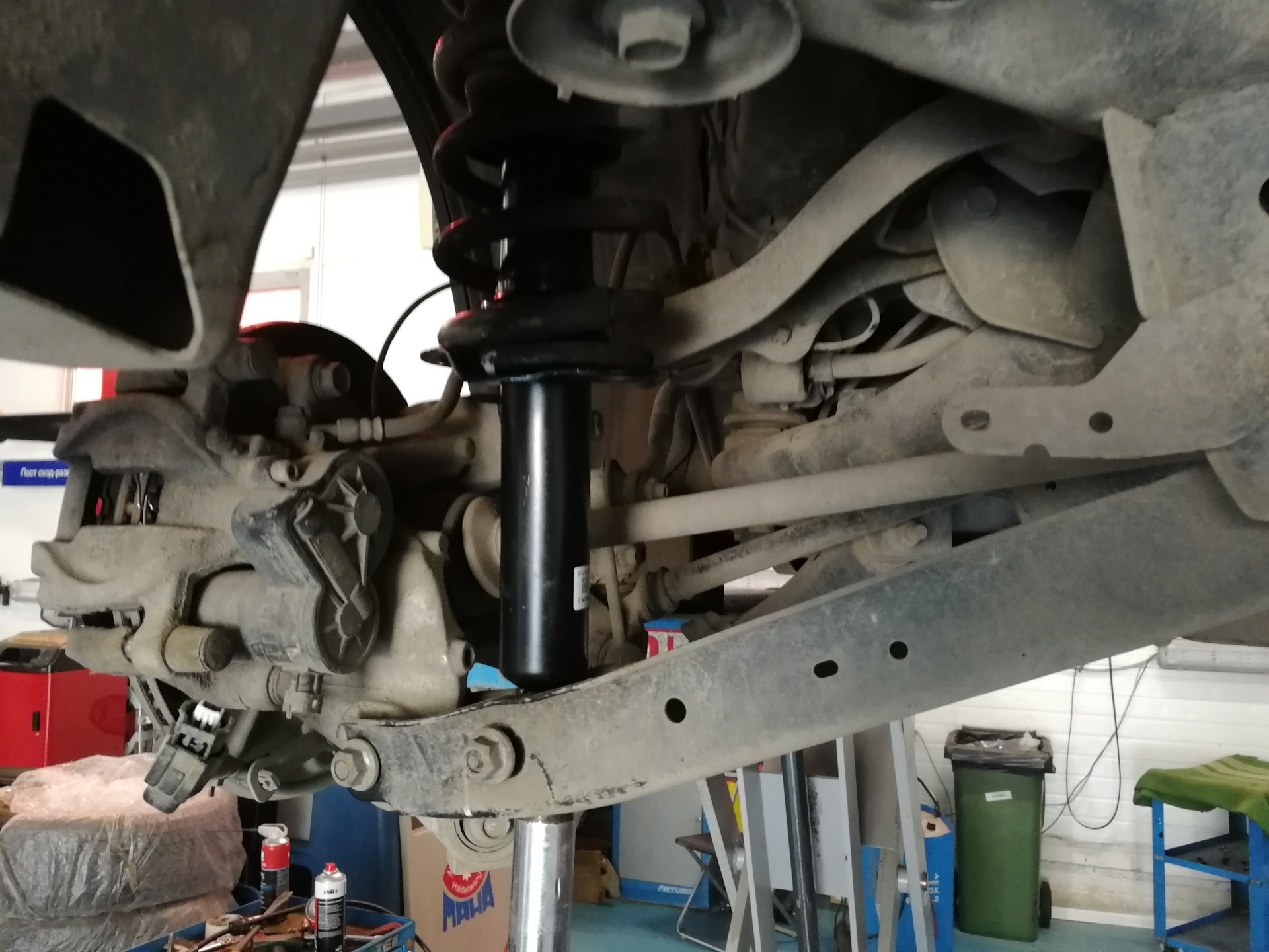

Итоги не однозначные, но наверно плюсов больше. Из ОСНОВНОГО, дорогу держит шикарно, в повороты как по рельсам, крены ощутимо уменьшились.
Передняя подвеска стала прямо хорошо. Пробоев более нет совсем . Жёсткость умеренная. Крепление линков вернулось в штатное место.
Задняя подвеска жестковата, склонна к отстрелу при не аккуратном прохождении неровностей. Но при загрузке кормы все становится идеально. Грузоподъемность однозначно улучшилась. ПЛЮС, вернулись углы приводов.
Из минусов, потерял немного в клиренс, по плохим дорогам пока смешанное ощущение… из-за общей жёсткости комфорт уменьшился.
Планы: Попробовать удлинить шток задних стоек ввертышем. Либо заморочится пружинами с переменным шагом аналогичного сечения и длинны. Как вариант немного подняться проставками до прежних высот, но это не обязательно )

Ввертышем можно увеличить длинну штока и соответсвенно при жёстких пружинах уменьшить неприятный эффект отстрела. Что решает для меня предложенная вами конструкция, я не знаю.

Тут на драйве есть БЖ XV gen 2, Антон. Он ставил ввертыши и ушел с них из-за отстрелов стоек. С ними пружины д.б. длиннее

Смотря на сколько корму поднимать собрался. А то может и не заморачиваться. Практика на ск показала что при пяти см в передней части с зади достаточно трех сантимов на стойки. При таком раскладе можно и так жить. Либо небольшими проставками в подрамник отделаться. На ауте конечно не знаю как будет. Но не торопись сразу все вырезать и напиливать))
ну у меня же зад поднят на 2.5-3см… смотря как мерять… соответственно развал колес не выставился. ну и есть ощущение что чуть вверх сильнее тянет машину из-за преднагрузки стабилизатора дополнительной. Хочу еще сравнить если косточки от форика длиннее их попробовать
подсказать как развал выставить? )
Сзади же он не регулируется))). Или забить. Или опустить подрамник.
Или рычаги с регулировкой.
Я забил. При загрузке он в норму же возвращается. Даже запас на пригрузить есть. Резину не жрет

Опытным путем. Ни каких официальных характеристик не нашёл. На прошлом форе ставил все проставки 3см (стойки + подрамник). Визуально этого многовато, зад взлетает существенно выше переда. Можно было ограничиться парой сантиметров. Если смотреть комплект проставок для задней подвески от 4х4 то у них в подрамник идут на пол сантиметра меньше чем на стойках (набор для лифта 3,5см).
Для себя после sj решил ставить в подрамник проставки на 1 см меньше чем на стойку.

Посмотри у меня на sj. Проставки точил с капролона, а болты брал со старого форя (артикул в бж) и нарезал резьбу у токаря. Ну или в тюнинг 4х4 купи комплект. Болты правда чуть меньшей прочности чем по заводу но тоже норм.
не) болты точно надо хорошие брать… ну а для резьбы накрайняк можно и плашку найти. Арт поищу, спасибо…
Плашкой бесполезно. Токорь который нарезал резьбу. Хвалил болты, говорит несколько резцов поменял. Говорит каленые. Советские думал)

По заду вообще интересная ситуация. Пружины фактически не повлияла на высоту. Хотя выше и толще стока. Если сравнить замер арки до проставок и после установки пружин. То разница будет на уровне погрешности в пол сантиметра или сантиметр. С проставками в 3,5 сантима я уже ездил и проблем не было.)) Возможно вернусь на сток пружины, но с проставками (как один из вариантов помимо озвученные выше). Хотя первым делом хочу поиграть с ввертышем.
