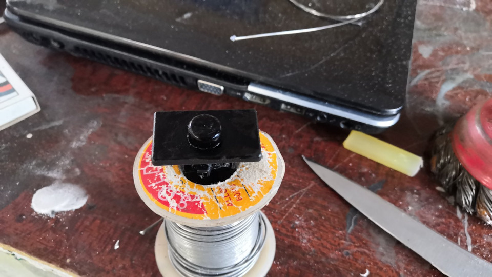

Про датчик солнечной активности написано много всего, осталось только повторить в нужно последовательности. Нас интересует вариант сделай сам, чтобы было интересно
приобретаем фотодиод bpw34, находим на него даташит
A (анод +), C (катод -). припаиваем к фотодиоду провода, и собираемся инсталлировать.

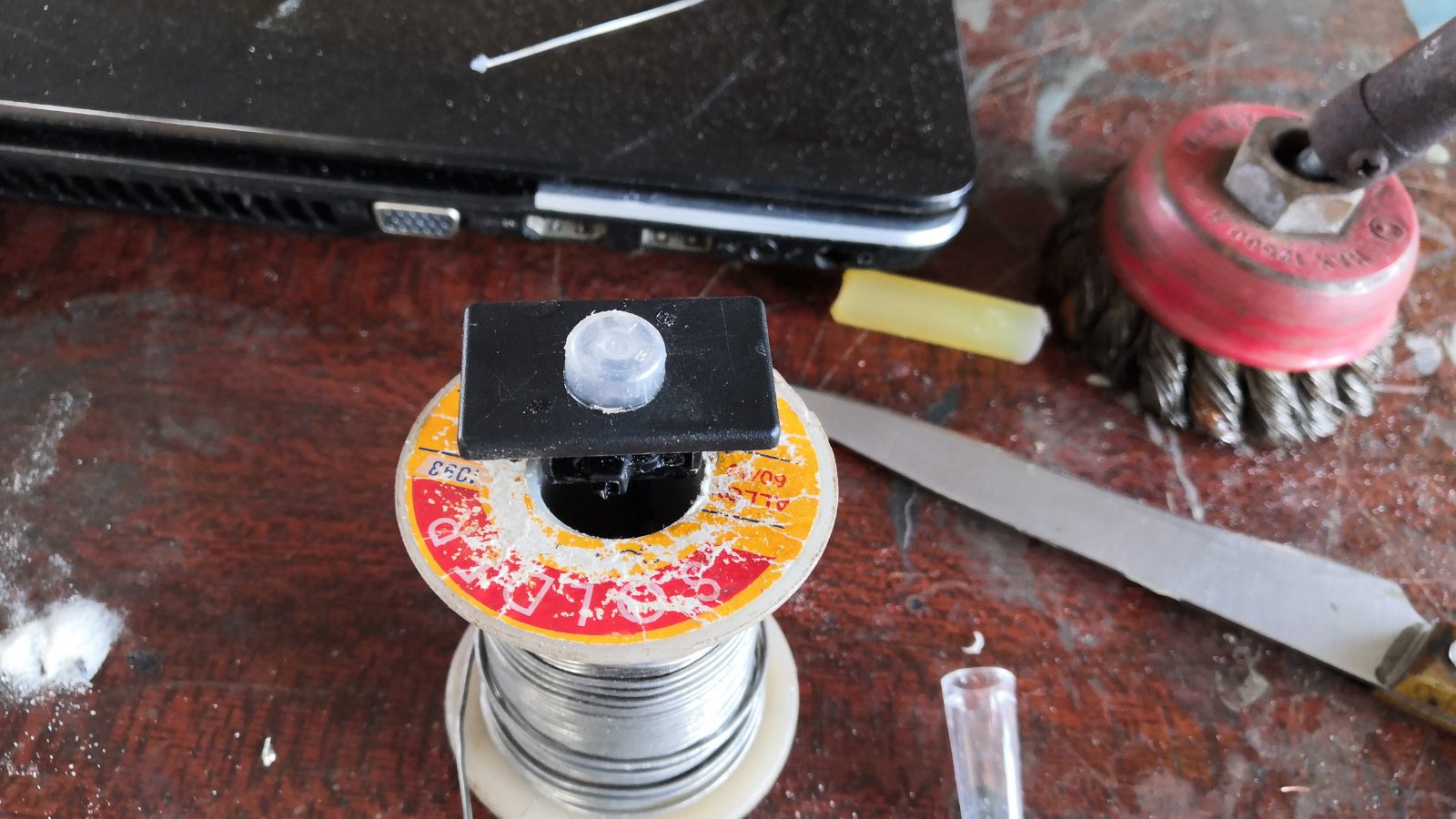

вынимаем заглушку в панели, делаем отверстие, вставляем фотодиод
Для надежности приклеиваем фотодиод к заглушке, одеваем сверху заглушку и красим ее перманентным черным маркером.
Далее подключаемся к разъемы блока климата, A (анод +) подключаем в 17 пин, там уже присутствует провод черного цвета с белой полоской — делаем скрутку к нему, C (катод -) в 14 пин блока климата, там пусто — нужен пин под обжим.
Берем MUT-3 и смотрим показания в блоке климата.
При желании, зовем товарища на лансере и сверяемся с показаниями его климата, убеждаемся, что разбег в рамках погрешности.
Внимание. achtung. Если вы перепутаете полярность фотодиода — ничего страшного, в показаниях блока климата строки фото сенсор будет более 1.000 W/m2 и значение замрет несмотря на закрытие фотосенсора от солнца.
PS спасибо хочется передать AK2018 за идею с колпачком над фотодиодом.

Поздравляю! Рад, что моё рукоблудие кому-то пригодилось. Я замеры делал обычным вольтметром и светил фонариком. Наглядно видно как меняются показания. И да, датчик помогает — когда светит солнце скорость обдува увеличивается, а в тени уменьшается через таймаут секунды 3.

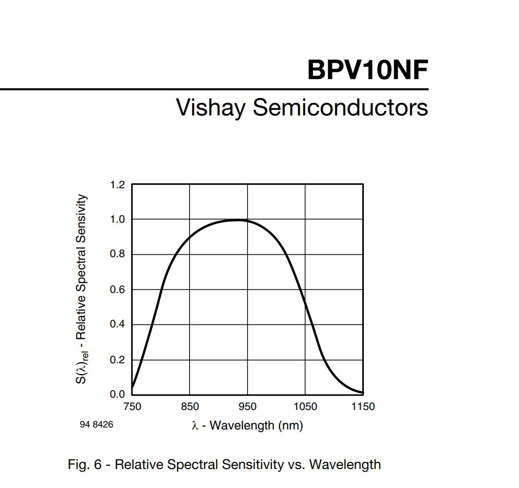

Греет не видимый спектр, а ИК-спектр. Приводил картинку.
ДСА должен активироваться на ИК диапазон, компенсируя тепло солнечного ИК-спектра повышением обдува.

И сравнить с этой.
Фотодиод "заточенный" только под ИК-диапазон.
AK2018
… датчик солнечной активности однако…
В ДСА (и Mitsubishi и других) спектр видимого света отсекается светофильтром. И не абы каким, а пропускающим ИК.

Сам так же сделал. Только колпачка нет. Смущает немного, что он покрашен.
не буду утверждать, но на работу не сильно влияет, из даташита
