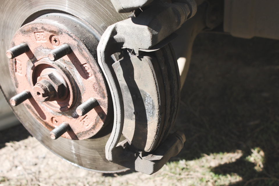

Пришло время менять передние тормозные диски. В предыдущей записи уже писал причины замены, биение в руль не помню после чего началось, то ли после мойки повело диски, то ли перегрел и заехал в лужу. Но ездил уже так год и вибрация в руль при езде по городу очень бесила.
Единственное при выборе хотел, чтобы колодки и диски были одной фирмы.Заказывал carvilleshop

Рассмотрим пошаговый процесс замены передних тормозных колодок:
1. Конечно, все начинается с простого, снятия колеса.
2. Также перед работой нужно открыть крышку бачка тормозной жидкости;
2. Демонтируем зажимной механизм суппорта;
3. Откручиваем крепления суппорта. (Выверните нижний болт крепления направляющего пальца и извлеките его. Поднимите подвижную скобу вверх); Суппорт отлично висит на пружине! незабываем его подвесить.
4. Теперь, когда все свободно и ослаблено, можно снять суппорта;
5. Снимите с направляющей колодок наружную и внутреннюю тормозные колодки;
6. Вдавливаем поршня суппортов;
7. Убираем тормозной диск, я воспользовался ударной отвёрткой. (Диск не хотел со ступицы слазить, после пары ударов молотка по внутренней стороне он быстро слез.)
8. Чистим очистителем тормозов. После чистки смазываем медной смазкой;
9. Ставим новый тормозной диск;
10. Прикручиваем скобу болтами которые заранее смазали фиксатором резьбы;
11. Чистим направляющие, смазываем смазкой, ставим суппорт и закручиваем на место направляющие.

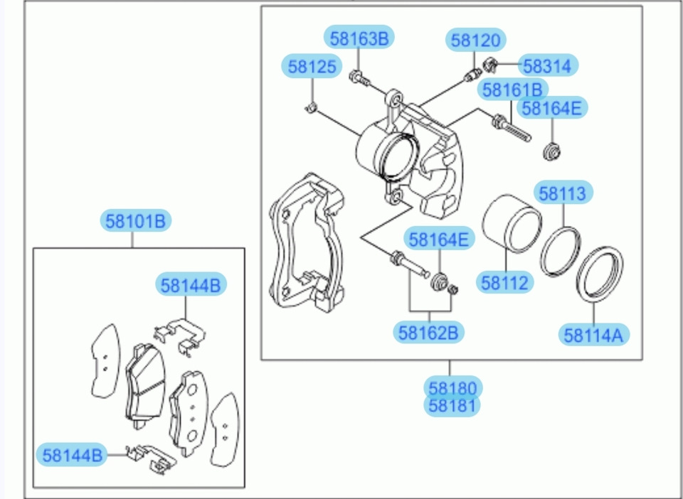

А откуда информация, что палец с резинкой ставится снизу?
У меня и на Айке и на Рио наоборот с резинкой палец сверху.
А еще интересная и непонятная вещь. Купил новые пальцы, но с резинкой не залезает в отверстие. Снимаешь резинку и он входит, а с резинкой нет… старый туго но залезает с резинкой
По поводу пальцев, узнавал в СТО когда в предыдущий раз меняли, поэтому запомнил.
WhoCare
Судя по картинке палец с резинкой должен быть снизу. Вам наверное поставили не так )
