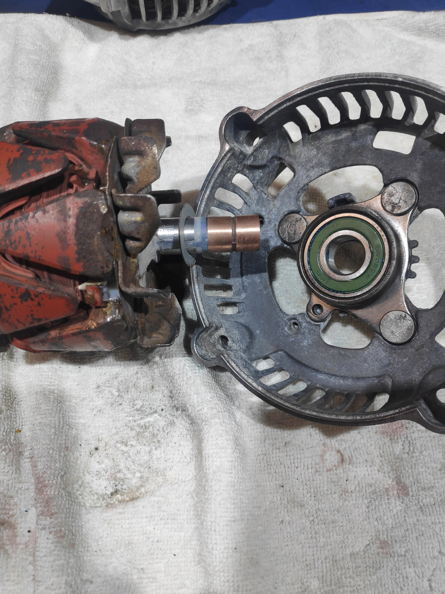

Приступаем к сборке, я сразу вскрыл подшипники и добавил смазки, так как то количество которое было меня совершенно не устраивало.Большой подшипник запрессовываем в переднюю крышку, устанавливаем стопорную пластину и закручиваем 4 винта но без фанатизма, винты достаточно мелкие.
Затем в заднюю крышку укладываем резиновое кольцо, устанавливаем подшипникодержатель, запрессовываем 3 шпильки(у шпилек разная длинна-1 длиннее, ее ставим средней) и закручиваем 1 винт.
Вкладываем маленький пыльник с буртиком, распорную шайбу и запрессовываем подшипник заподлицо с подшипникодержателем,
после чего одеваем регулировочную шайбу на ротор

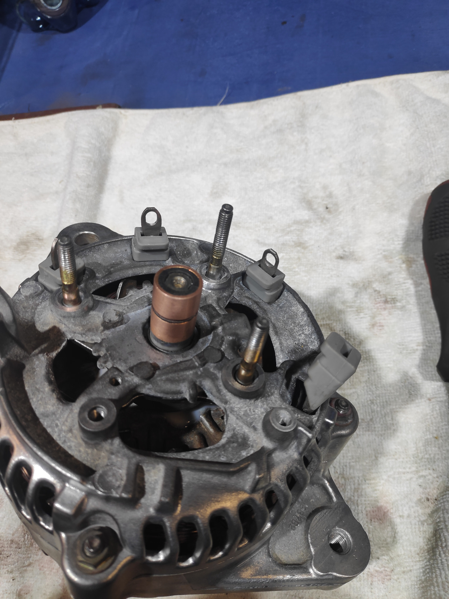

и смазав тонким слоем внутренние обоймы подшипников смазкой надеваем заднюю и переднюю крышки на ротор, если требуется то используем пресс.После того как собрали и скрутили генератор проверяем на закусывание, нигде ничего не должно цеплять.Одеваем шкив, накручиваем гайку и затягиваем ее(я использовал болтоверт, но можно взять и накидной ключ на 24 и головку на 10 и затянуть ими).Ставим генератор и приступаем к сборке задней части, так как у нас при мойке все контакты были зачищены то одеваем резиновые уплотнители на выводы статора,
не забываем уложить резиновую прокладку под щеткодержатель, устанавливаем диодный мост и прикручиваем его с выводами статора.Следом прикручиваем регулятор напряжения и используя тонкую отвертку или шило(чтобы задавить щетки вовнутрь) устанавливаем щетки(щетки ставятся только в одном положении-бобышкой с торца щеток вверх), прикручиваем их, не забываем про пыльник щеток,
одеваем крышку и прикручиваем ее.Также прикручиваем пластинку чтобы закрыть отверстие(на новом диодном мосту нет отверстия для прикручивания дополнительной массы),
устанавливаем изолятор вывода, прикручиваем его и прикручиваем кронштейн с клипсой держателя проводов.
