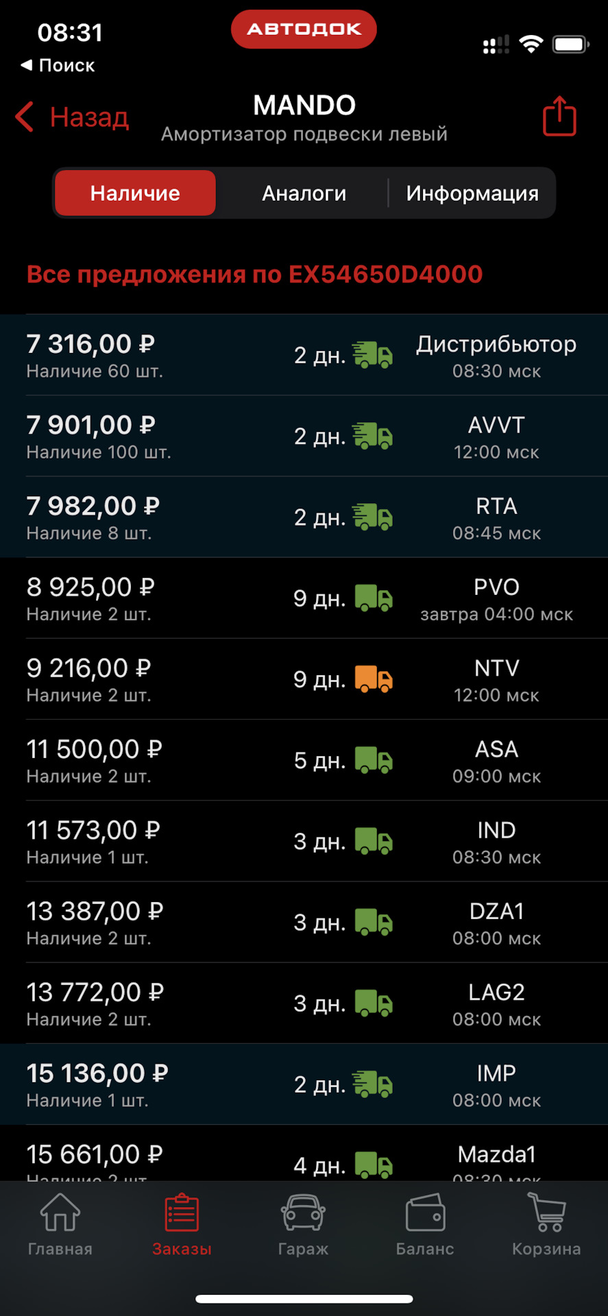

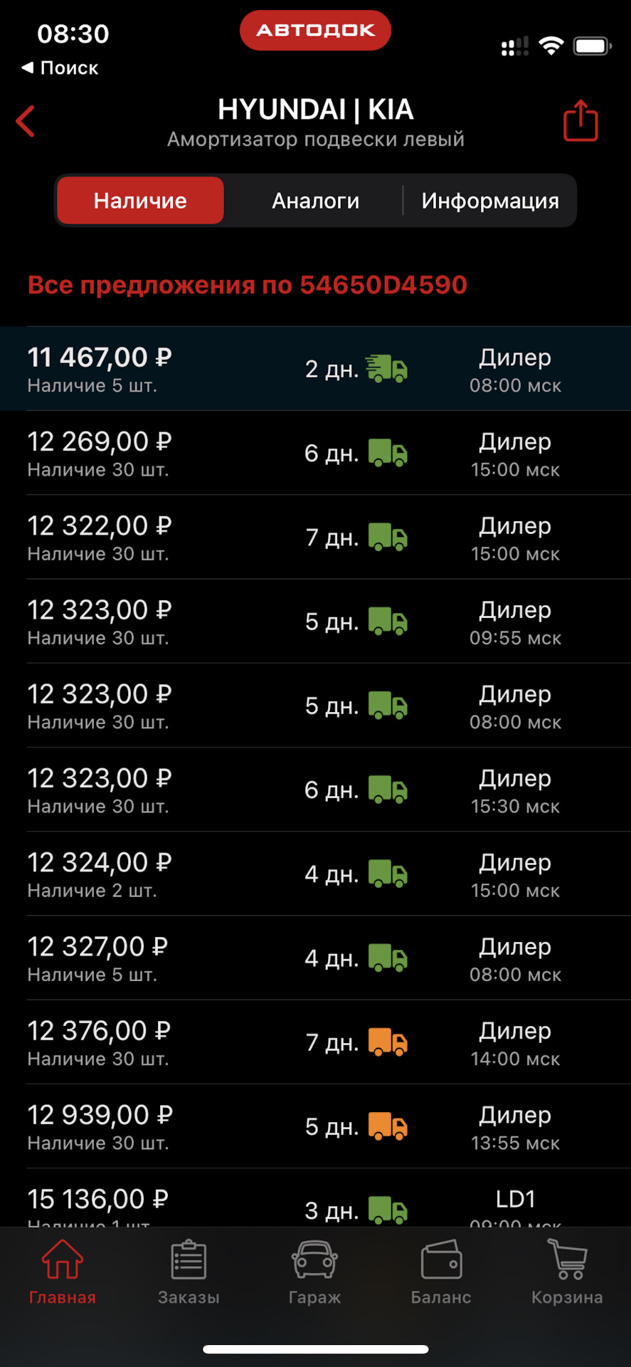

Просто до этого у меня не было, чтоб амор стоил 23 тысячи за штуку.
Где вы такие цены берёте?
Оригинал
SonOfSun69
да и у нас наверное перебирают.
Аналог Mando
