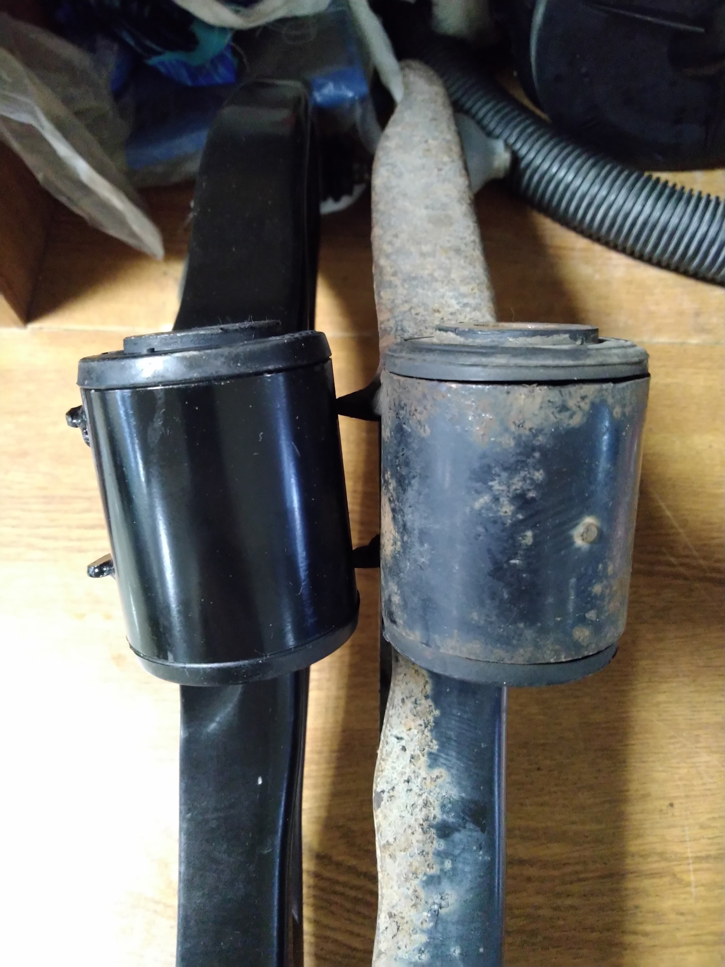

2. Рычаги передней подвески СTR CQ0292R\L — 2шт. — 9202р.

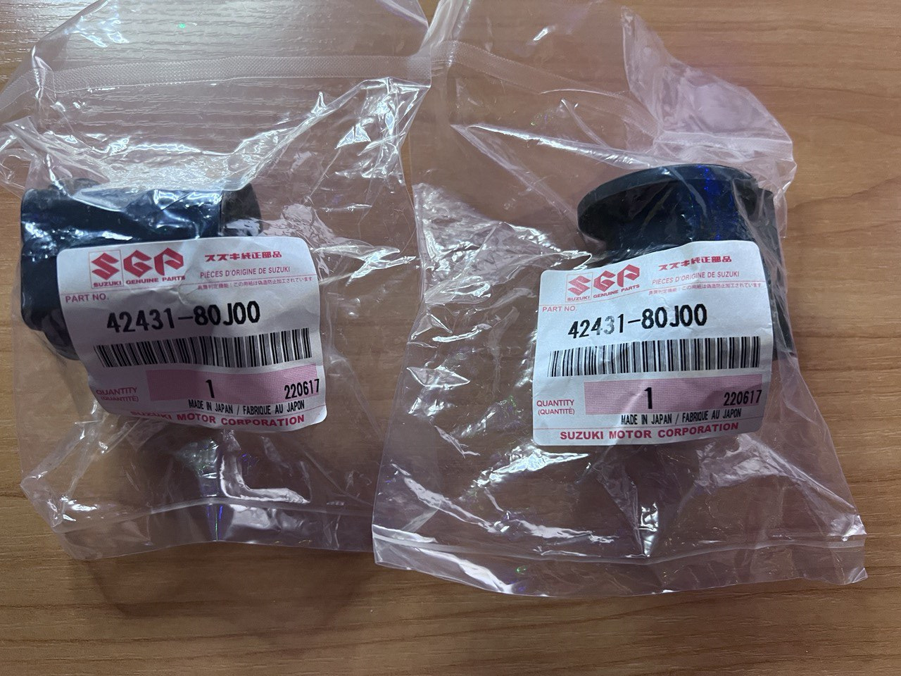

3. Втулки стабилизатора Suzuki 4243180J00 (передние) — 2шт. — 1016р

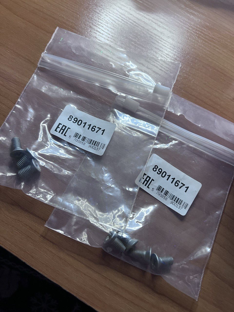

4. Болты NK 89011671 — 8шт. — 808р

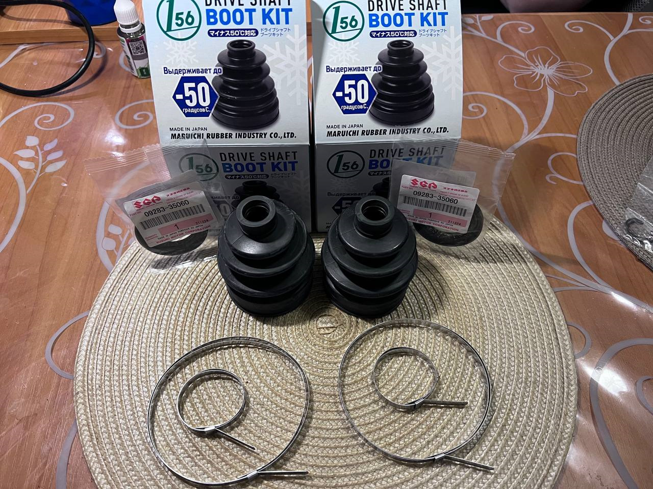

8. Пыльник шруса (внутренний) MARUICHI 02137 — 2шт. — 1146р.

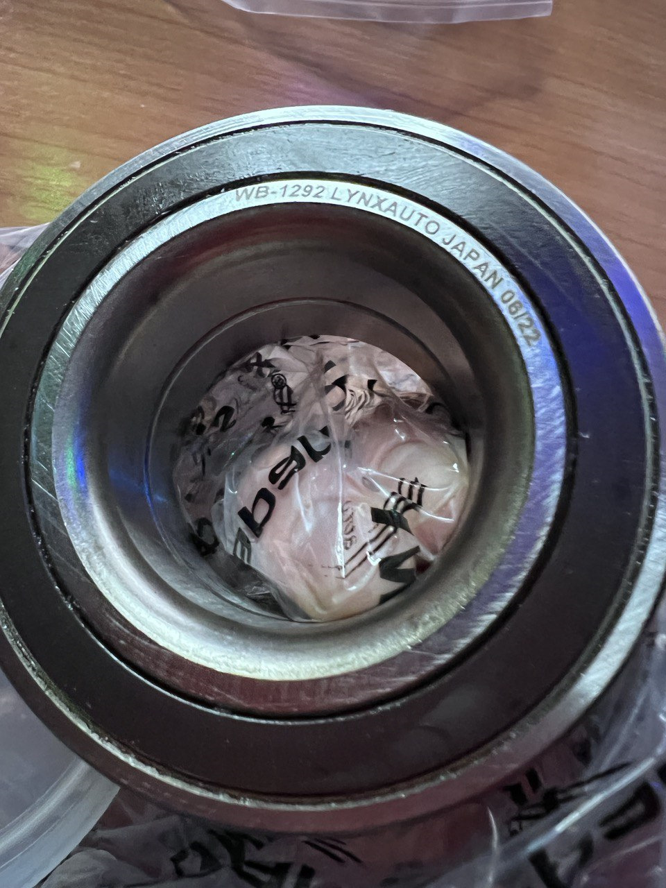

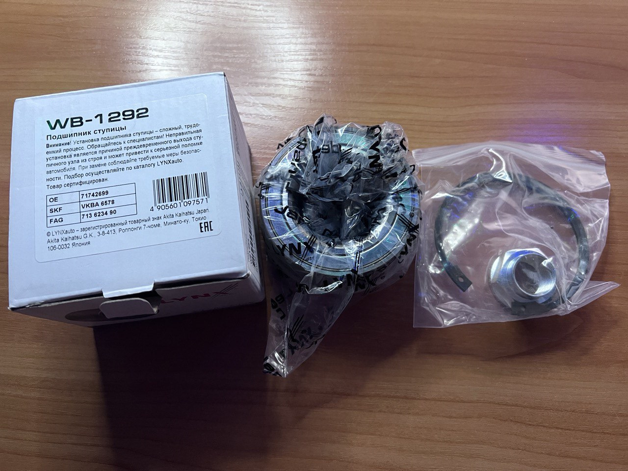

По поводу ступичных, рекомендованные NTN-SNR К17721, народ пишет что в коробке лежит NSK Польский. Польша хоть и европа, но как-то польским запчастям нет доверия. Если кто-то покупал не так давно, поделитесь, что внутри.

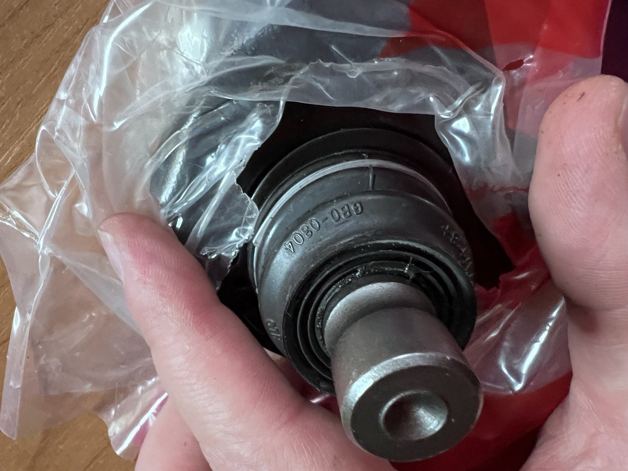

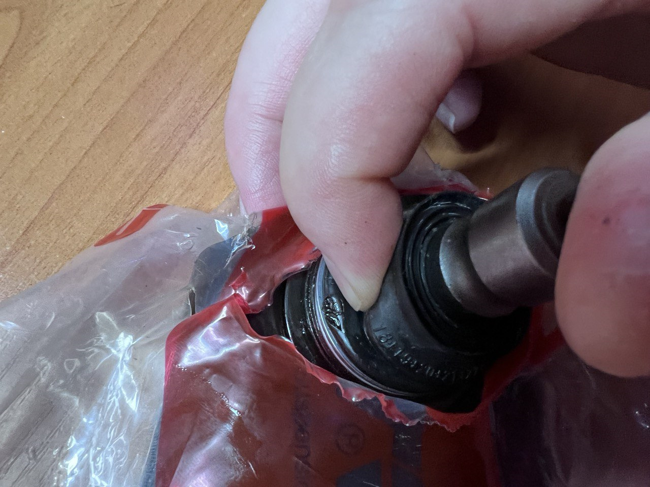

Начну с неприятного. Рычаги CTR хоть и приехали запечатанные и красивые, но при детальном рассмотрении дома заметил порезы от канцелярского ножика на одной из упаковок. Вскрыл и начал осматривать и нашел маленькую неприятность.
Ну что ж, бывает в жизни огорчение, снял зажим вместе с резинкой смазки было прям хорошо, добавил еще смазки ШРБ, собрал все наместо, поменяю когда уже умрет, благо теперь цена вопроса не 13т.р. за один рычаг. Второй так же разобрал посмотреть как там по смазке и был удивлен, смазки было с крупинку пшенки, так же добавил ШРБ, собрал и выдохнул.

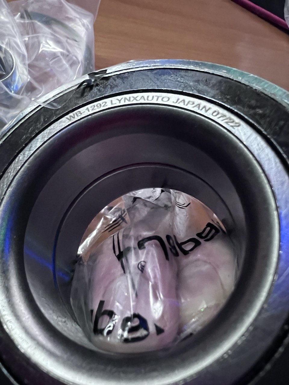

Далее осмотрел подшипники, с виду хороши.
Везде написано япония и все дела, на сколько япония не знаю, в следующем году спросите как отходили ))).
Всякая мелочевка с резьбой взамен заржавевшей и слизанной.

Втулки передние стабилизатора.
Пыльники задние ШРУСА внутренние, левый и правый.

Lynx с писулькой Japan. Эти черти уже ничего не стесняются, похоже. В мусорку.
везде, где вместо выбитой надписи фирмы — выжжено лазером — может быть абсолютно что угодно написано. Но, как правило, всё это будет поддельный кЕтай.
Разумеется

У ребят на сервисе спросил, были с чем-то проблемы или недочеты, сказали все ровно.
Проверь смазку в подшипниках, а там может быть смазка консервационная, лучше промыть и набить хорошую.
Нет там ни какой "консервационной" смазки. И быть не может.
Мне когда рычаги CTR пришли, начал сравнивать с оригинальным. И меня ждал неприятный "сюрприз". А именно, криво приваренный сайлентблок.
Вот те нате 😁
Ага. Хорошо разглядел.
