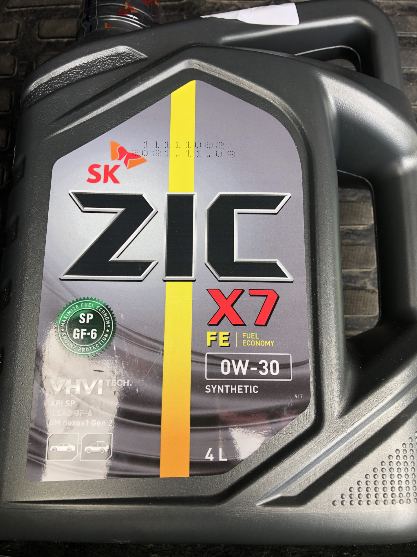

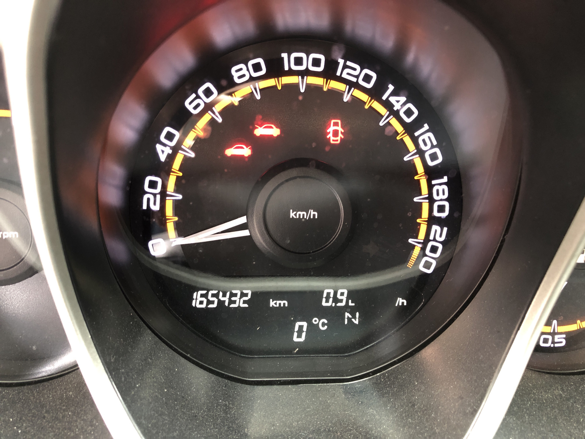

Вот и накатал очередные 15 тысяч. Масло из старых запасов zic x7 0w30

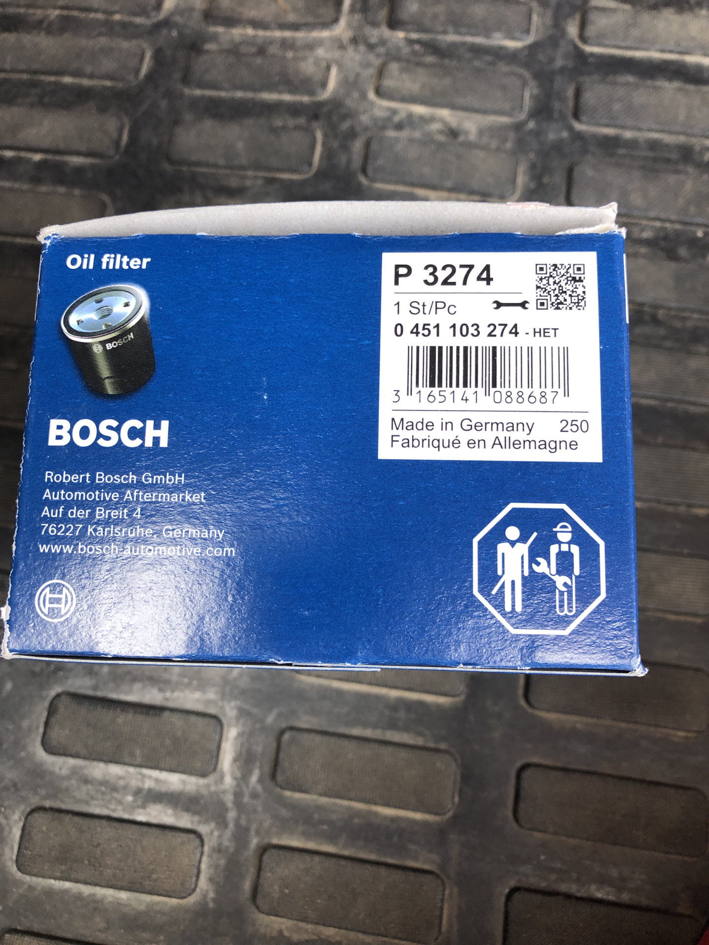

Фильтр масленный Bosch p 3274

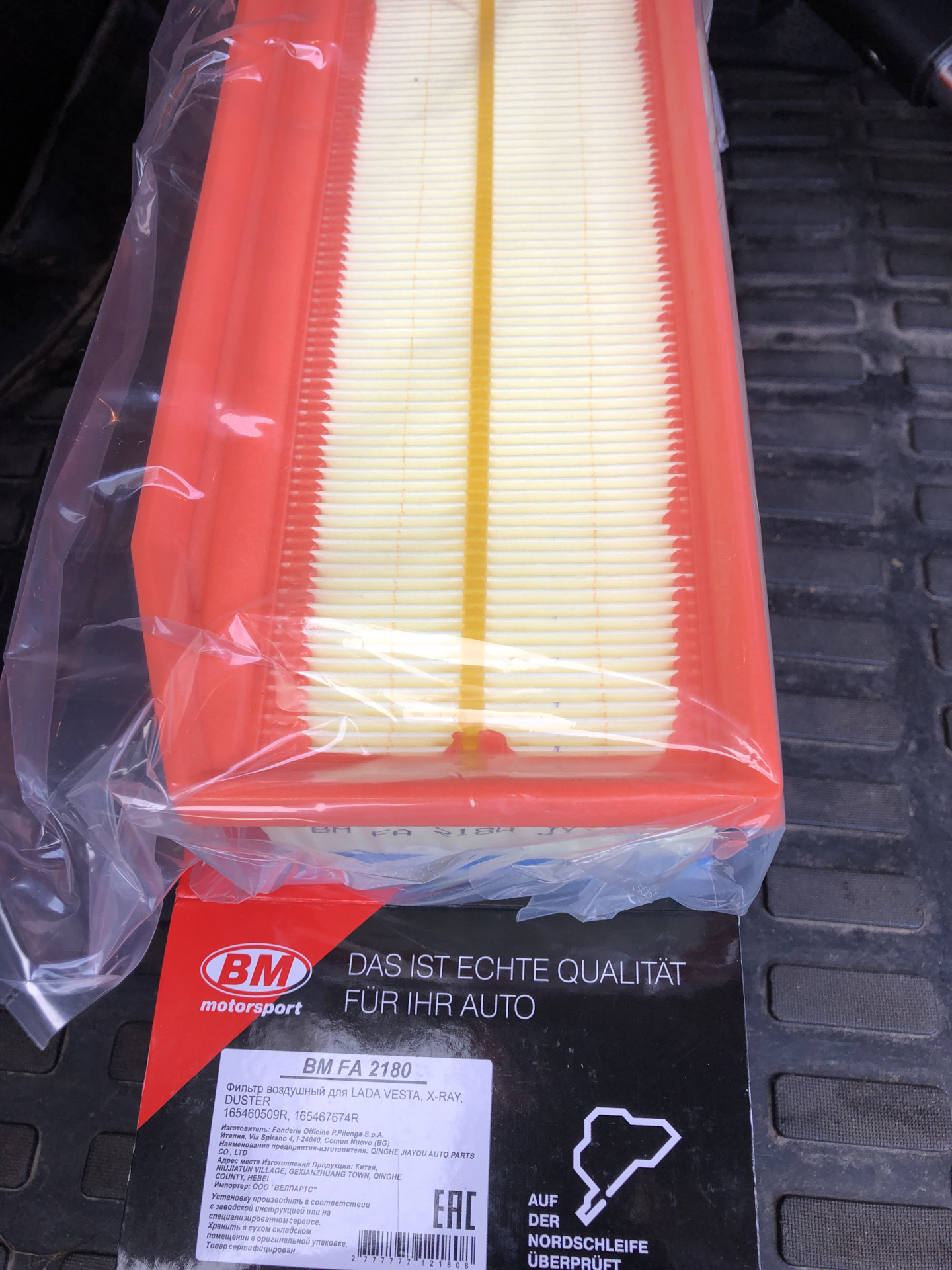

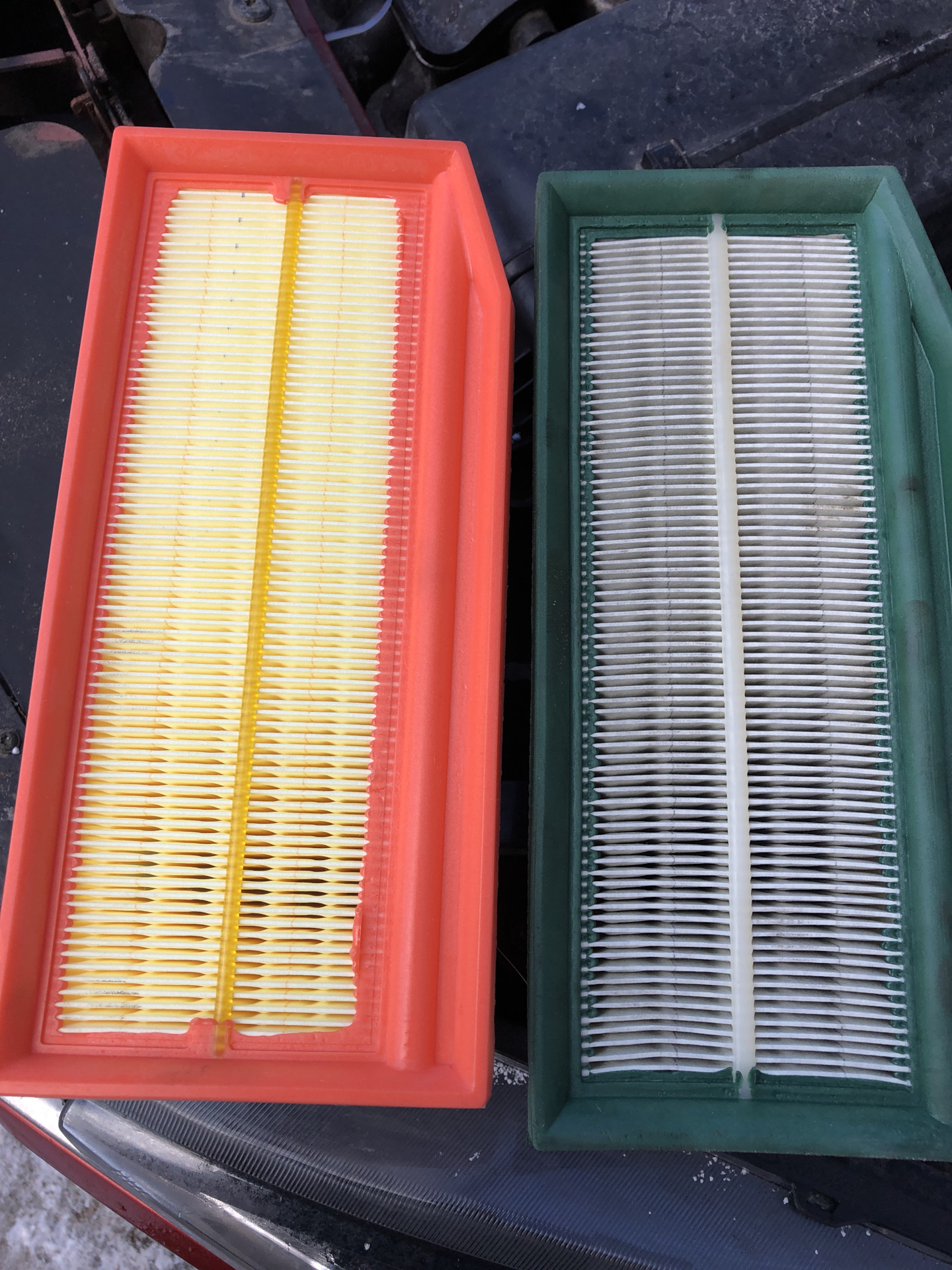

Воздушный фильтр
BM FA 2180, взял впервые. Качество среднее, предыдущий big filter выглядит качественнее.

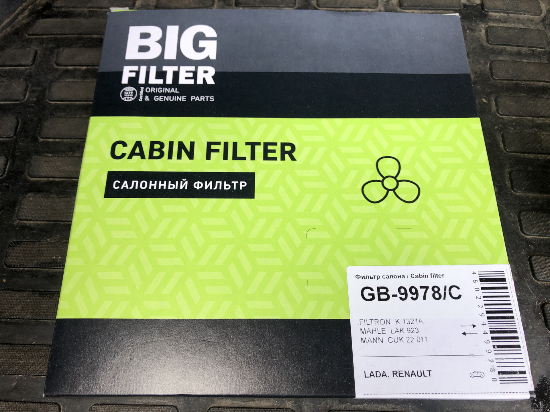

Салонный фильтр
big filter 9978/C угольный.

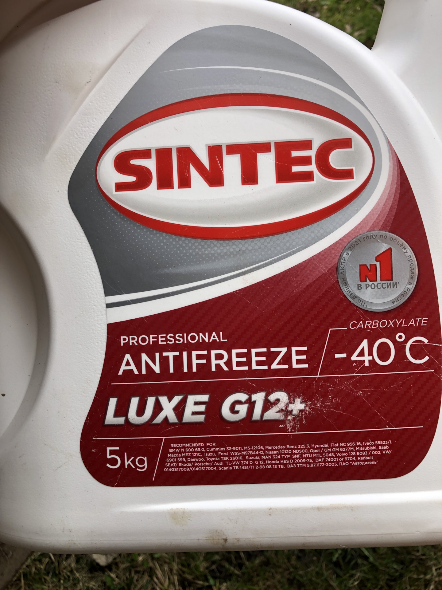

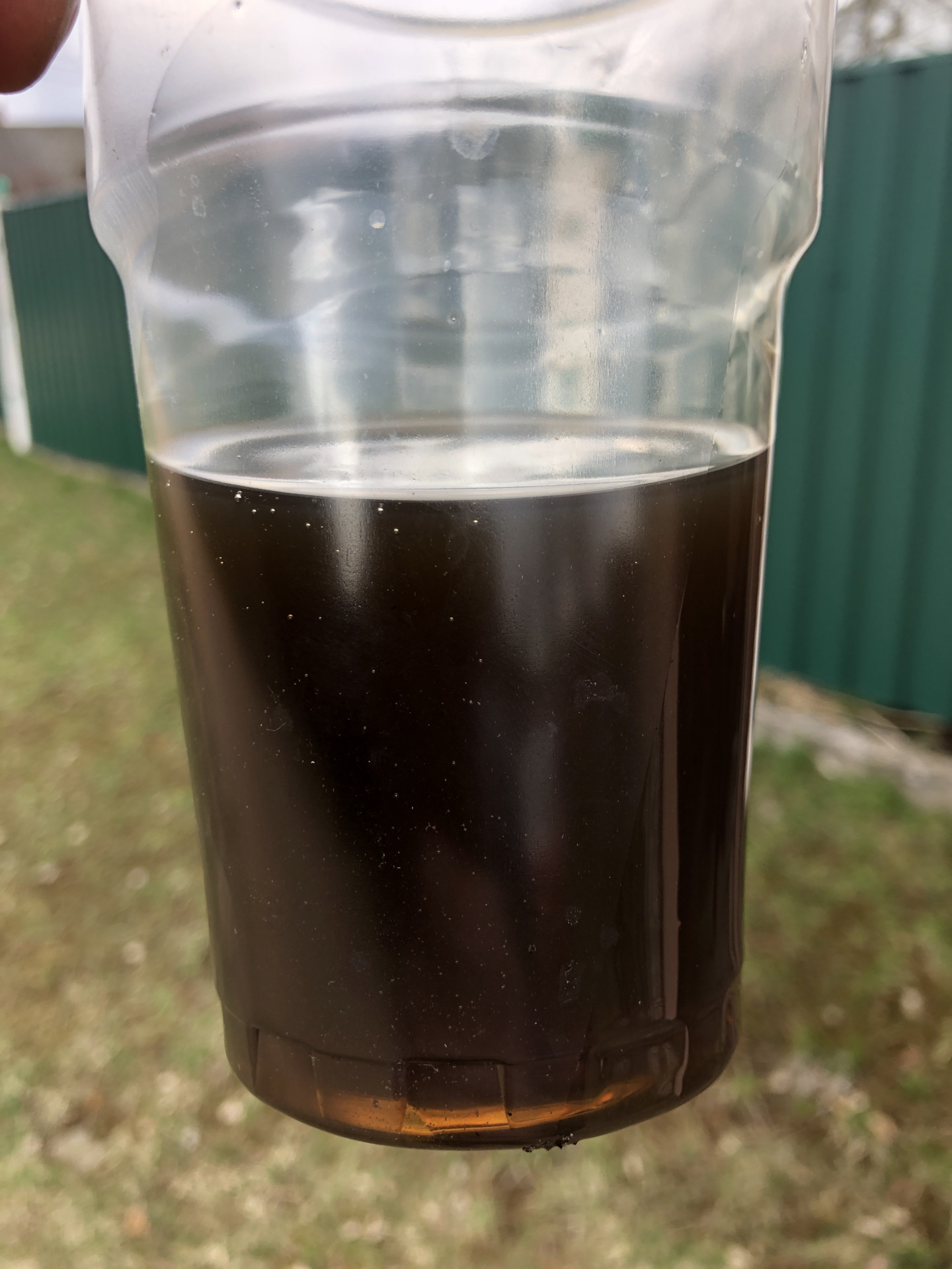

Заодно заменил антифриз,
Sintec luxe g12+.
Хотел сделать все по инструкции: снять стартер и слить еще с блока. Но с коробкой АМТ, не все так просто.((( Чтобы снять стартер, необходимо сначала снять актуатор сцепления, который плотно прилегает к одному из болтов стартера. Короче, плюнул на эту затею, слил через нижний патрубок и через термостат. В итоге влезло 6 литров.

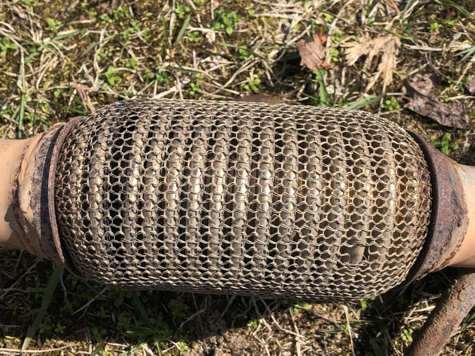

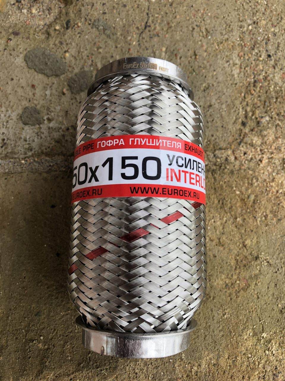

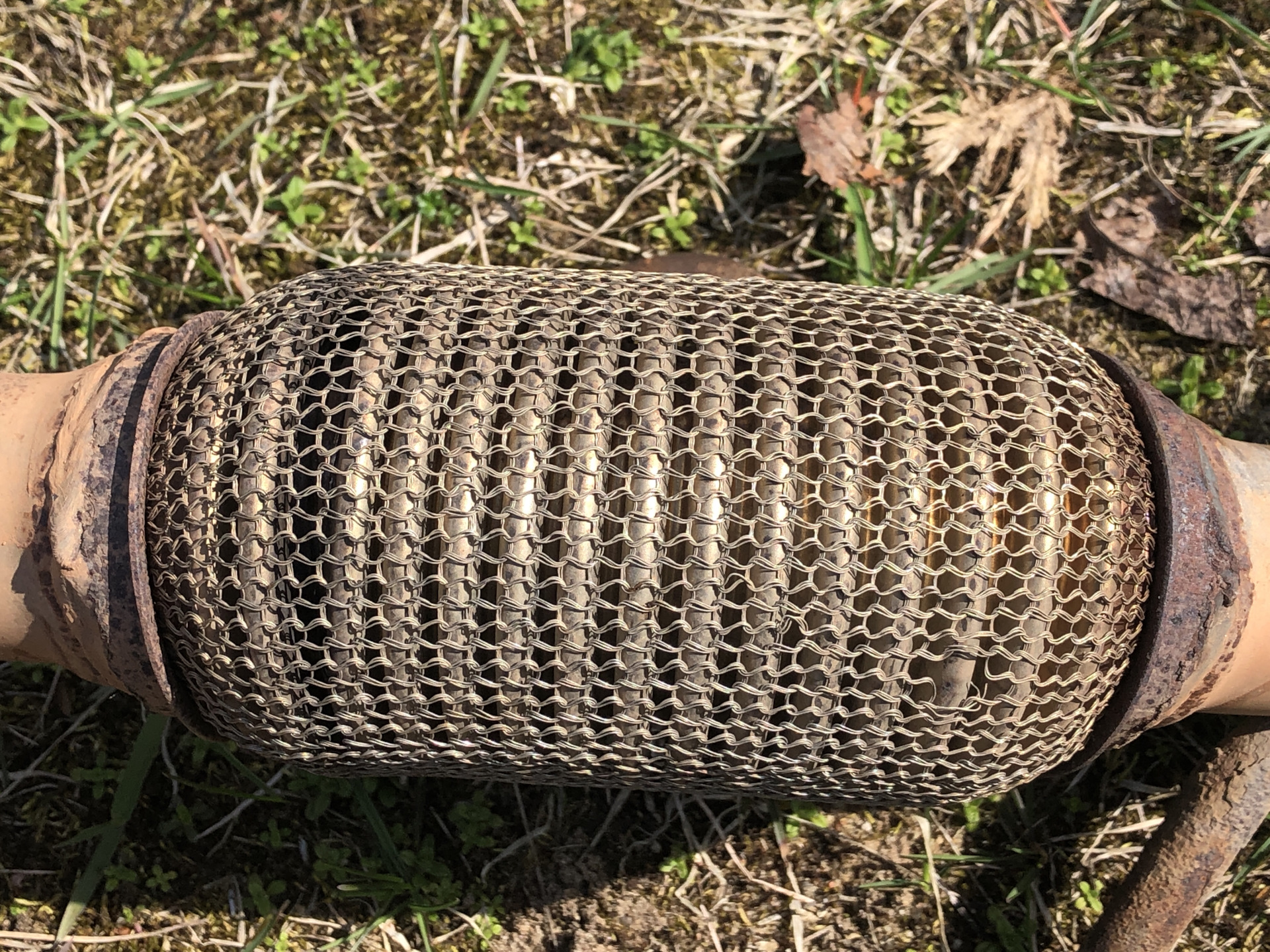

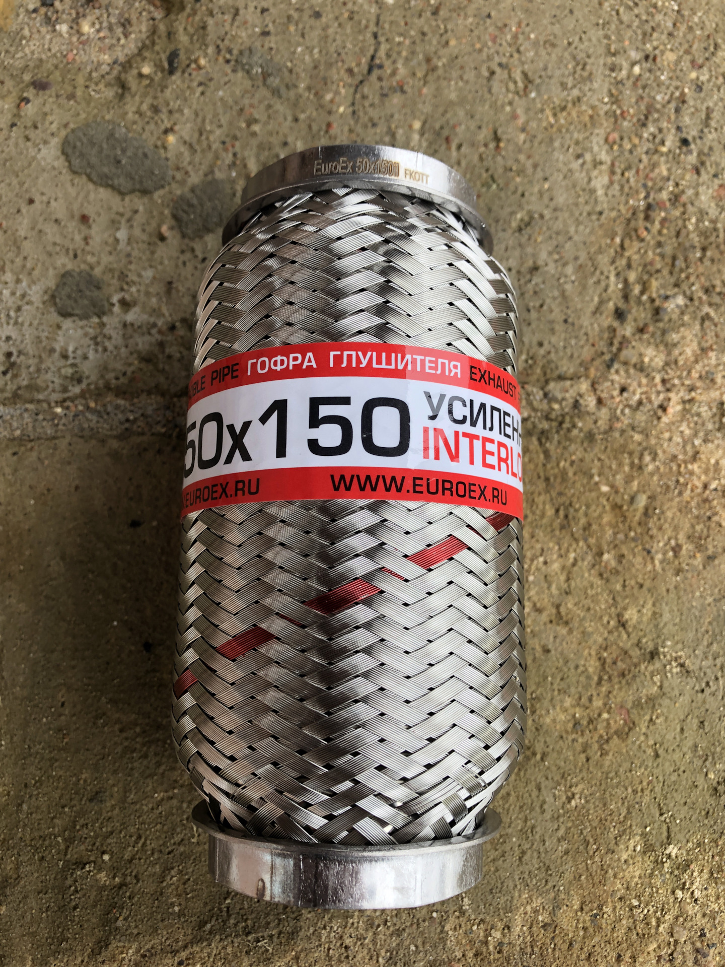

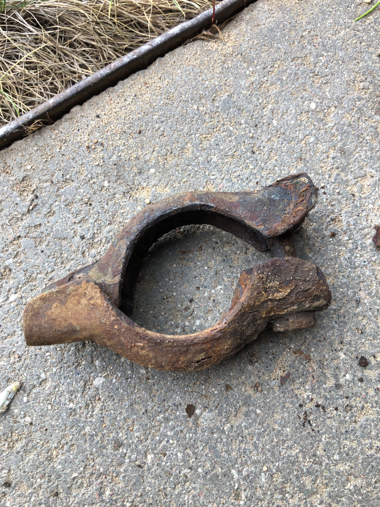

Так же пришлось заменить гофру
, CBD отходила всего 35 тысяч,
всему виной стали подвесы спереди, они порвались и труба повисла на гофре. Задний хомут тоже под замену, болты сломал, пытаясь открутить.

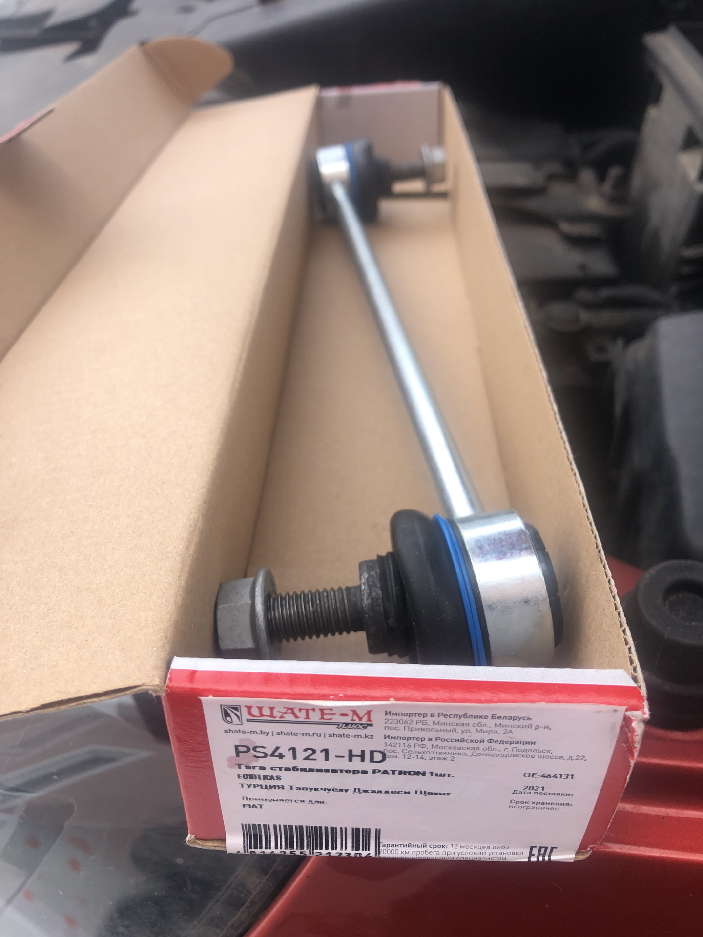

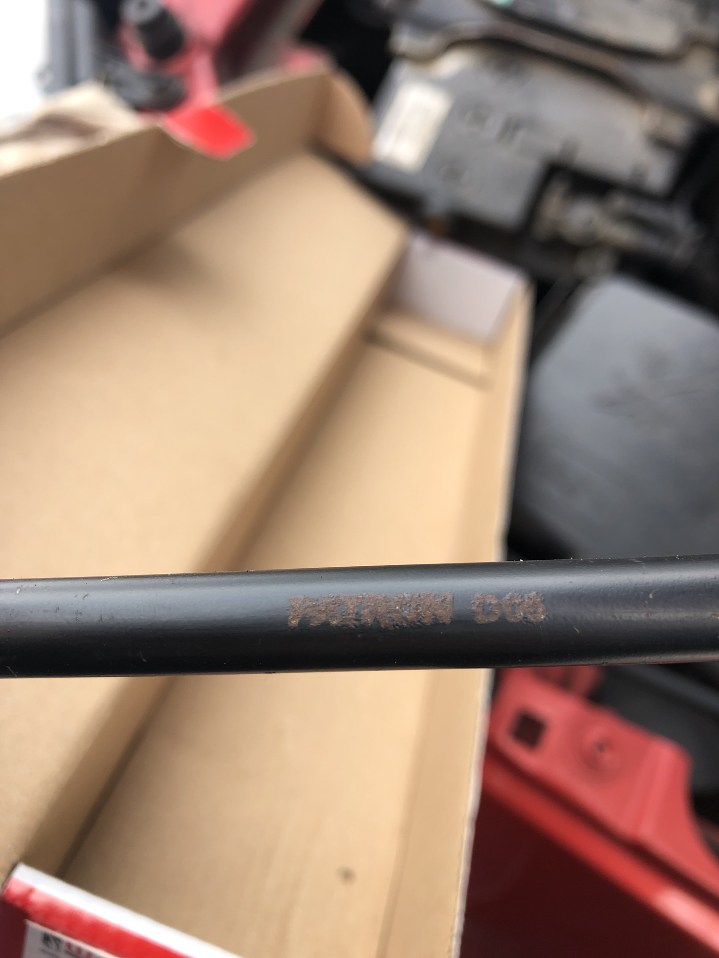

Так же заменил стойку стабилизатора
Старая Patron отходила больше 70 тысяч
Новую установил Patron PS4121 HD, сделано в Турции.

А я на Синтек g12+ на бывшей Ниве 6 лет ездил и не знал проблем, не замерзает совсем, радиатор в норм состоянии
Что ещё надо 👍😀
Какая межосевая длина у стойки стабилизатора?
275мм

Сколько замена гофры обошлась? Сегодня услышал у себя хрюканье, походу тоже подходит.
Я только гофру с хомутом купил, остальное все сам.
