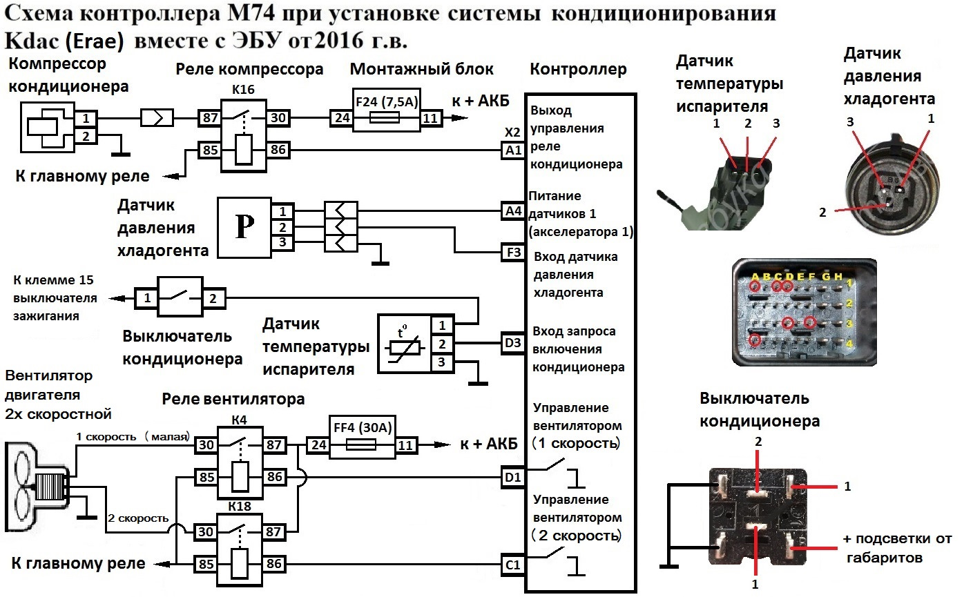

8. Проводка, тут на ваше усмотрение, есть искра в глазах и желание штрудировать электросхемы, то можете сами собрать, особо ничего трудного, но если не желаете проверять себя в качестве электрика, то могу посоветовать отличного мастера, который продает готовые комплекты проводки для установки кондиционера, так еще и поможет дельным советом при установке! <жмак>

Дела подкапотные особого труда не составят, а вот в салоне вы "налюбитесь" знатно, а именно пихая испаритель на свое место, это очень веселое занятие, но в целом раскидав абсолютно все справа, справитесь. Все это значит всё, вплоть до трубки отопителя (которая ведет до бокового сопла). Проводка устанавливается легко, от силы займет час, полтора, если приобрели готовый комплект, все подписано и понятно куда что пихать, единственное что, допиновывать фишку ЭБУ нужно именно Х2, которая меньшая из двух.

Здравствуйте. Вы не подскажете, что имеется ввиду под "к главному реле"? Что это за реле?
Привет! Пользовался твоим постом для самостоятельной сборки/установки кондиционера на свою гранту, за что огромное спасибо.
Еще один пост писать нет особого смысла, а вот дополнить твой было бы не плохо, для удобства последователей. Я сделал общую наглядную схему подключения и полный список необходимого оборудования и материалов с артикулами.
PS. напиши в личку, я не смог, ошибка вышла.
PPS. если тоже не получится напиши в ВК Размайкин Евгений
привет не подскажешь на радиаторе кондиционера не ставил шпильки для крепления трубок на лузаровском заглушки на болтах
Нет, не ставил шпильки. Без разницы как по мне, можно и болтом стянуть.
Привет подскажи а с односкоростным вентилятором подключений вентилятора к эбу не нужно?
В электросхемы особо не вникал, у меня была готовая коса с подписанными пинами куда тыкать. В подкапотке ты просто подключаешь компрессор, датчик давления и всё.

вентилятор радиатора не менял? Тоже собираю кондиционер только на дацун не знаю стоит или нет вентилятор менять в жару не будет ли греться, а у меня еще и автомат
Не знаю как у датсунов, у гранты ФЛ вентилятор есть 2-х скоростной и обычный. 2-х скоростной устанавливается соответственно на кондейную гранту. 1-ая скорость — малые обороты, включается когда включается кондиционер, 2-ая скорость — высокие обороты, включается когда температура ДВС подходит к 98-102 градусам. У меня остановлен обычный вентилятор 1-скоростной, включается когда включаешь кондиционер, то есть постоянно на высоких оборотах. В пробке, в жару наоборот машина греться не будет и система не будет страдать от избыточного давления. Единственное что я думал, напряжение борт системы просядет, но нет, при включенном кондиционере температура двигателя держится в районе 80 градусов и напряжение 14.0-14.1. Так что оставляйте свой, ничего страшного!
Спасибо!
kash83
Отдельно вентилятор охлаждения свой стоит вроде, у меня два винтилятора стоит фрост кондей
до 15 года был отдельно т е их было два после 15 года стал один общий только на авто с кондиционером двухскоростной вентилятор поэтому я спросил односкоростного хватает или нет
Я вчера поставил кондей у официального дилера, ещё обратил внимание на вентилятор.
на фросте используется радиатор кондиционера с вентилятором и там другой компрессор и к эбу его не подключают
Это плохо или хорошо?
плохо например на обгоне с кондиционером эбу его отключает еще когда надо поднимает обороты двигателя
