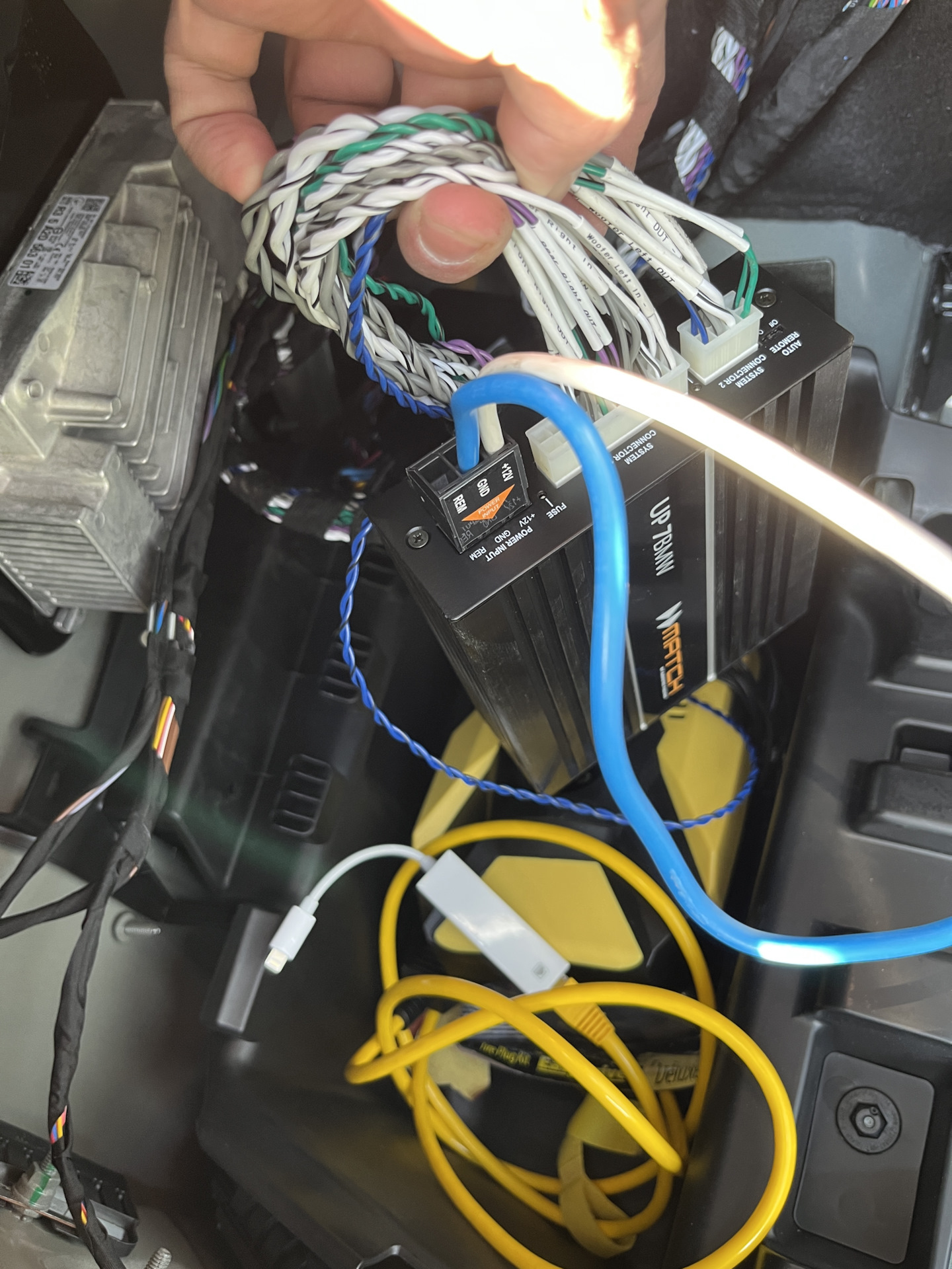

Решил я улучшить свой hi-fi звук, не нравилось что музыка какая то плоская, неинтересная, даже на нормальный хай фай не тянет. Искал в интернете, информации мало. Хотелось без обрезки кабеля, pin to pin.
В итоге получается: на рестайлинговых g30 5серии усилитель при модернизации не убирается, а новый врезается между. Получается и родной хай фай остаётся, и ещё новой косой которая называется Match PP-BMW 1.7RAM добавляется усилитель match.
Про усилитель: как то почти спонтанно купил match up7bmw, так же есть аналог up7dsp но похоже что суть одна кроме одного входа сигнального который, наверное, использовался на предыдущих сериях авто, но суть в том что up7bmw вполне подходит для модернизации. Но есть один недостаток, это отсутствие нужного количества входов данного усилителя, их всего 4. На моём авто нужно 7 входов если в идеале, это: перед Л/П, задние Л/П, центр, сабвуфер Л/П.
Для расширение количества входов в него вставляется плата Match MEC analog IN, она увеличивает ещё на 2 входа.
В итоге я не подключил один входной сигнал сабвуфера, а с помощью программного обеспечения расширил один входной сигнал на 2 выходных сигнала сабвуферов.
Для настройки скачал с оф сайта ПО и пресет, с него и начал плясать, настраивая под себя эквалайзер, усиления и прочее.
Получилось в итоге хорошо, сцена стала более объёмной, более насыщенной и интересной.
Усилитель я спрятал за пластиковый короб (фото), он отлично там поместился не болтается и не нужно выдумать крепления.
Питание подводить отдельно, с родной косы питание не берётся. Запитался, подсоединился на родные гайки.

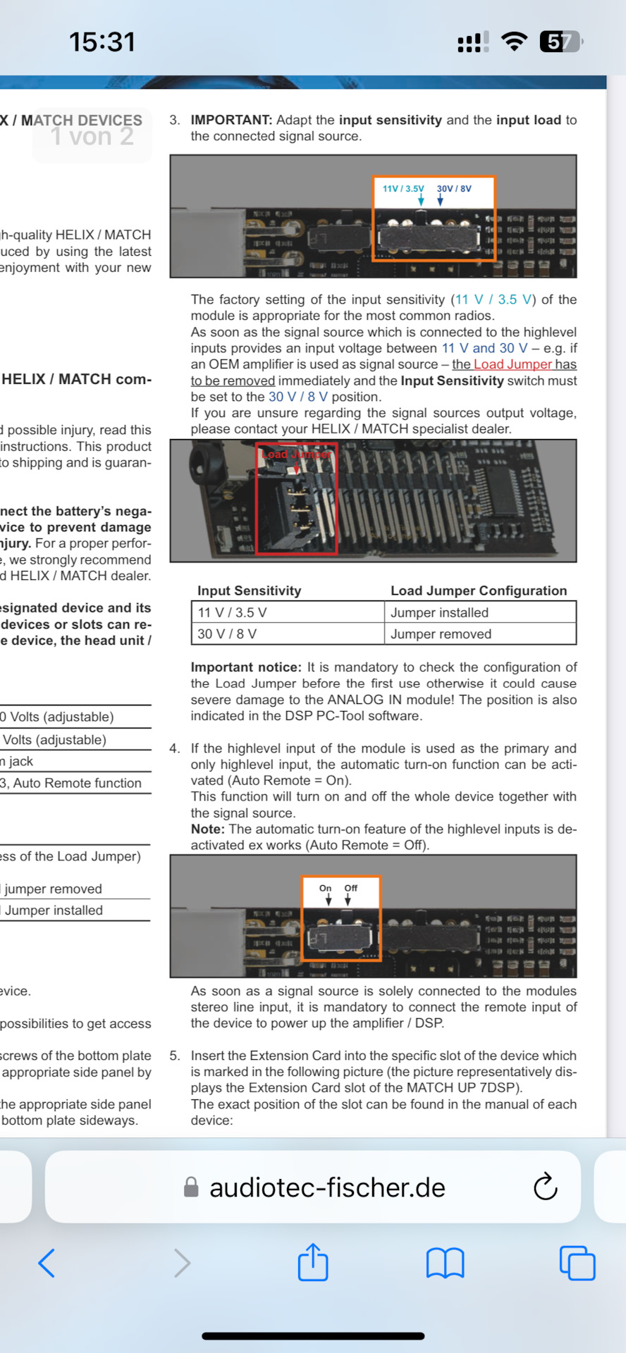

Добрый день, подскажите Вы когда плату Analog устанавливали, чувствительность меняли и перемычку удаляли?
Добрый день. Ничего не трогал. Напряжение в программе можно поменять как и gain например тоже
Почему они тогда пишут обязательно убрать перемычку если источник сигнала оригинальный усилитель. И в новый 4к разьем идет проводка нового жгута? Ничего пиновать не нужно?
Пиновать нет если коса есть. Должна быть она.
Про перемычку не вижу где в инструкции?
match-audio.ru/assets/doc…iers/BA_UP%207BMW_Web.pdf
В инструкции у плате Аналог
