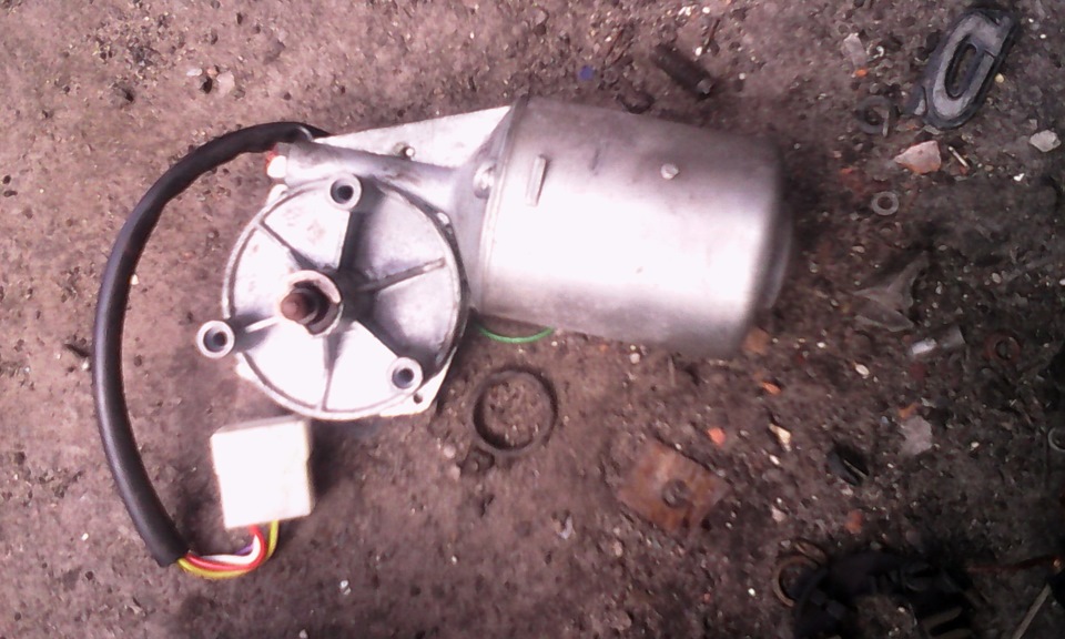

Настал тот момент когда забарахлил мотор печки, по ней ударишь вроде работает! Диагноз один щетки стёрлись! Самих щёток на Existe не нашёл, а целиком мотор дорого! Ну надо посмотреть хоть как они выглядят!Поехал в гараж и начел операцию Ы. PS Извините за качество фото снято на телефон!
1 снять бордачёк, особого ума не надо <img src=
открутить снизу шуруп, снять пропелер, вынуть мотор из пластика (тяжело но вылез)
не забудь снять стопорное кольцо и шайбы с оси. и зубилом молотком отгинать усы
там найдёте вот это! я уже правда щетки оторвал !
Поискав в гараже нашёл старый ТАЗовский мотор дворников. От туда я взял подходящие щётки (но лучше поискать в магазине автозапчастей)
Собираем в обратном порядке, загните обратно усы! Проверьте работуспособность мотора ! (У меня заработал)
